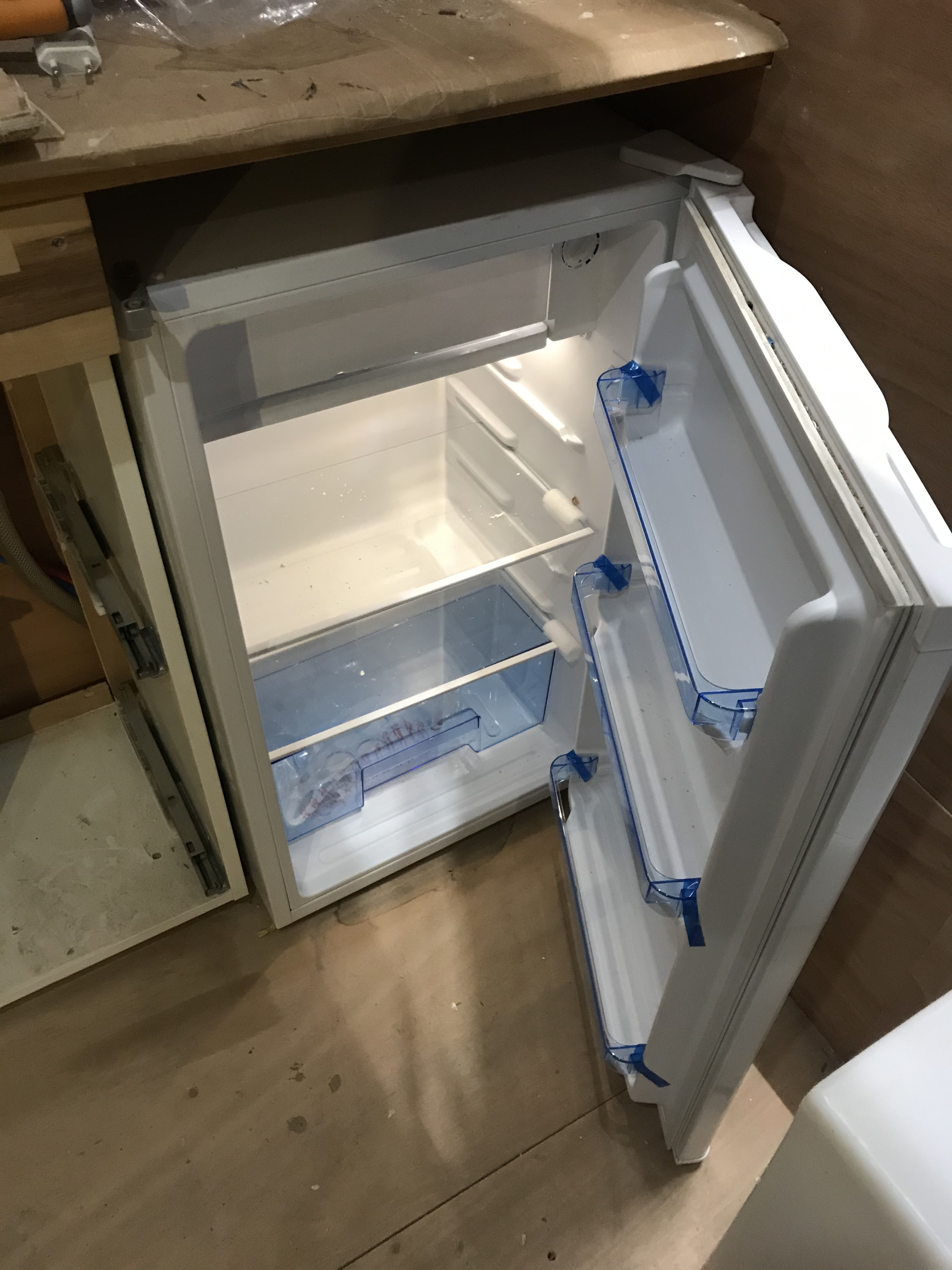

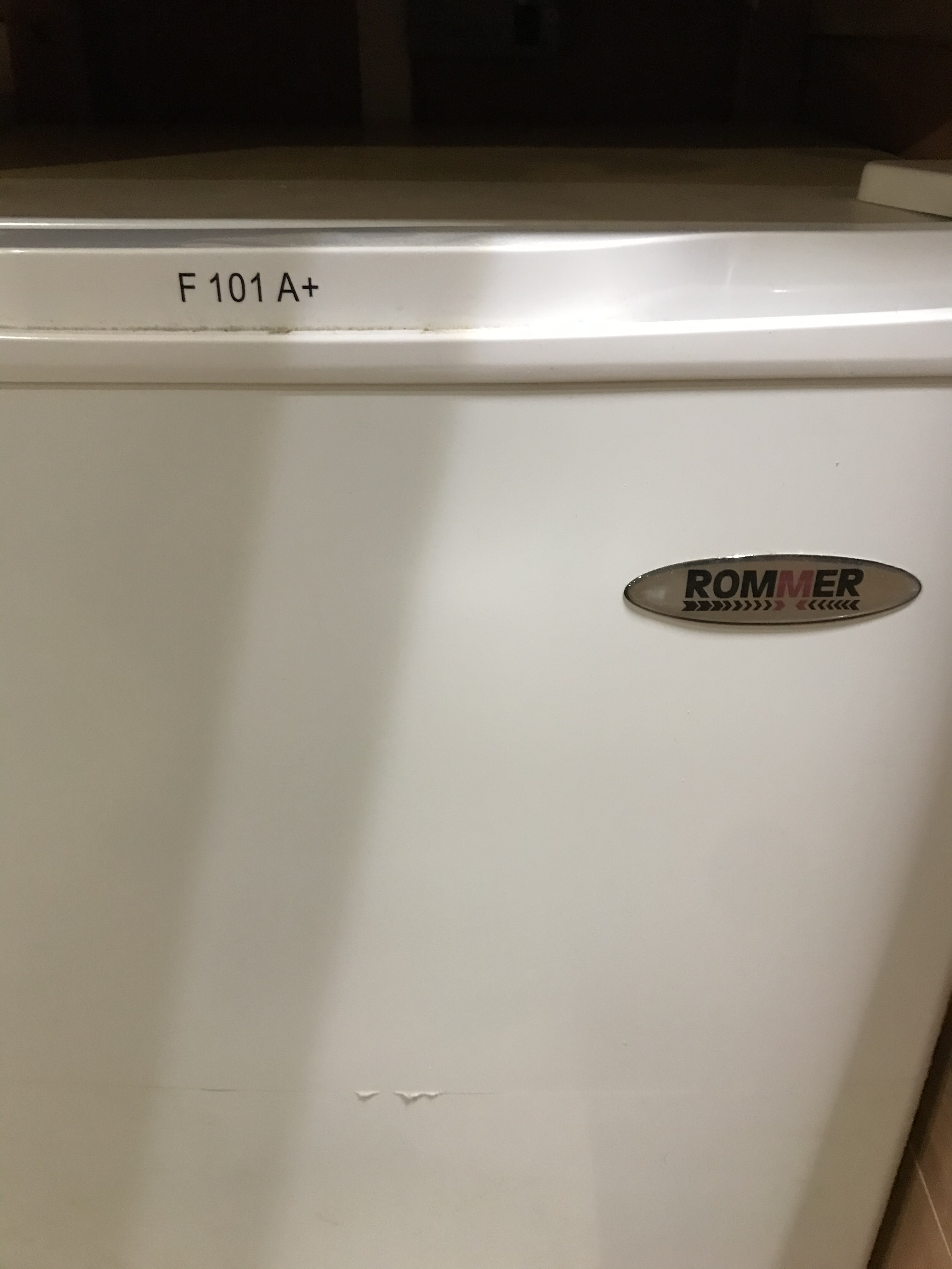

Test du réfrigérateur 12v , refroidit super vite , pas bruyant . Je vois le conseil niveau qualité prix , acheté sur site espagnol .

Tu aurais un lien ou bien les dimensions hors tout du frigo ? Pour remplacer un trimixte ça pourrait le faire...

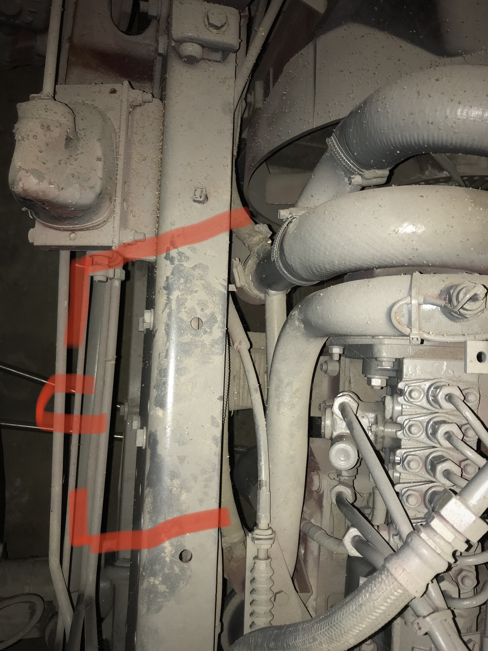

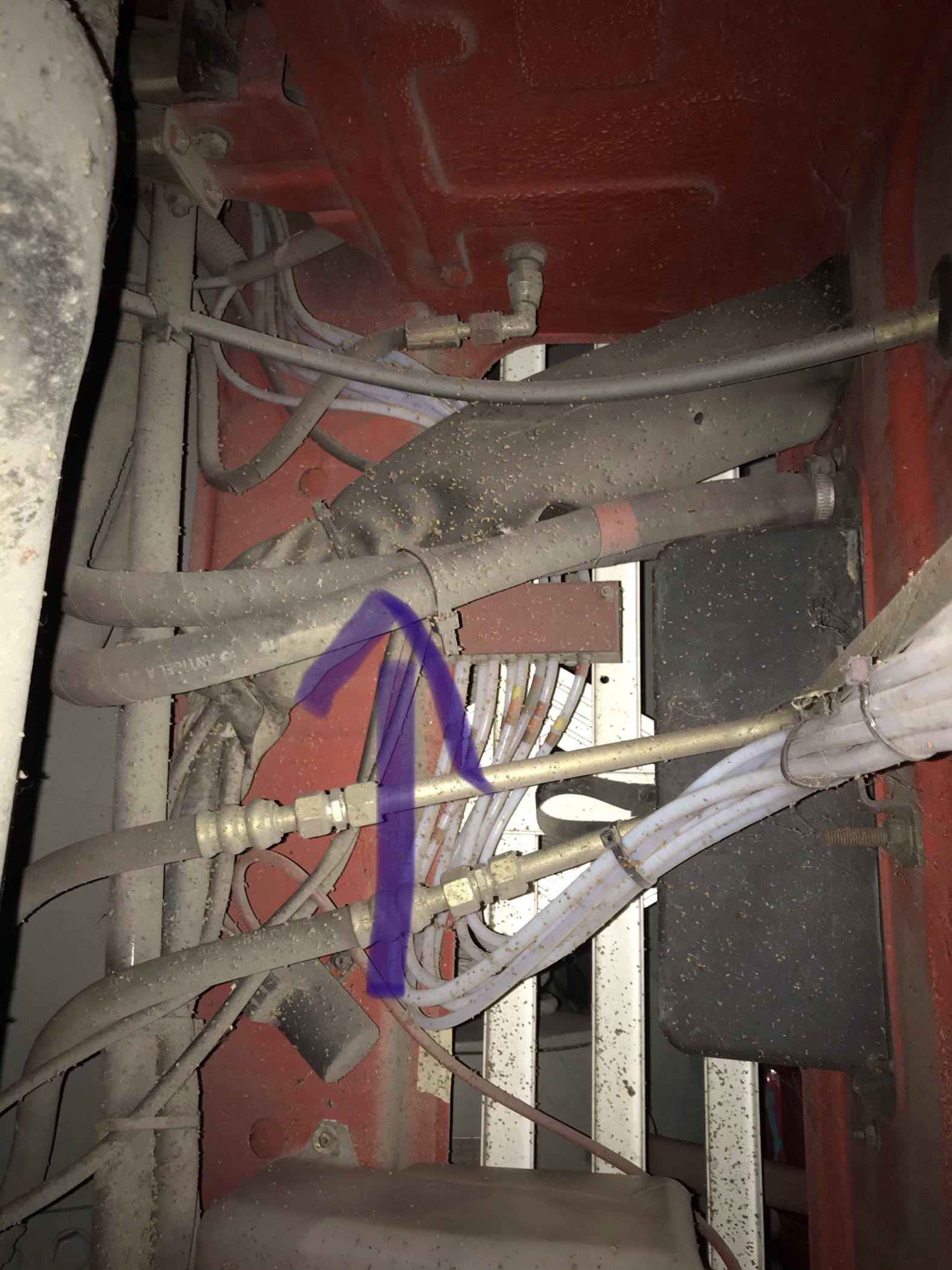

Fab , voici où je vais brancher ma chaudière avec la pompe à eau fournit . Sur les durites du chauffage cabine
C est pas super clair , mais si tu regarde sur ton cam tu vas les trouver , sous la pompe à gasoil .
Bonne journée

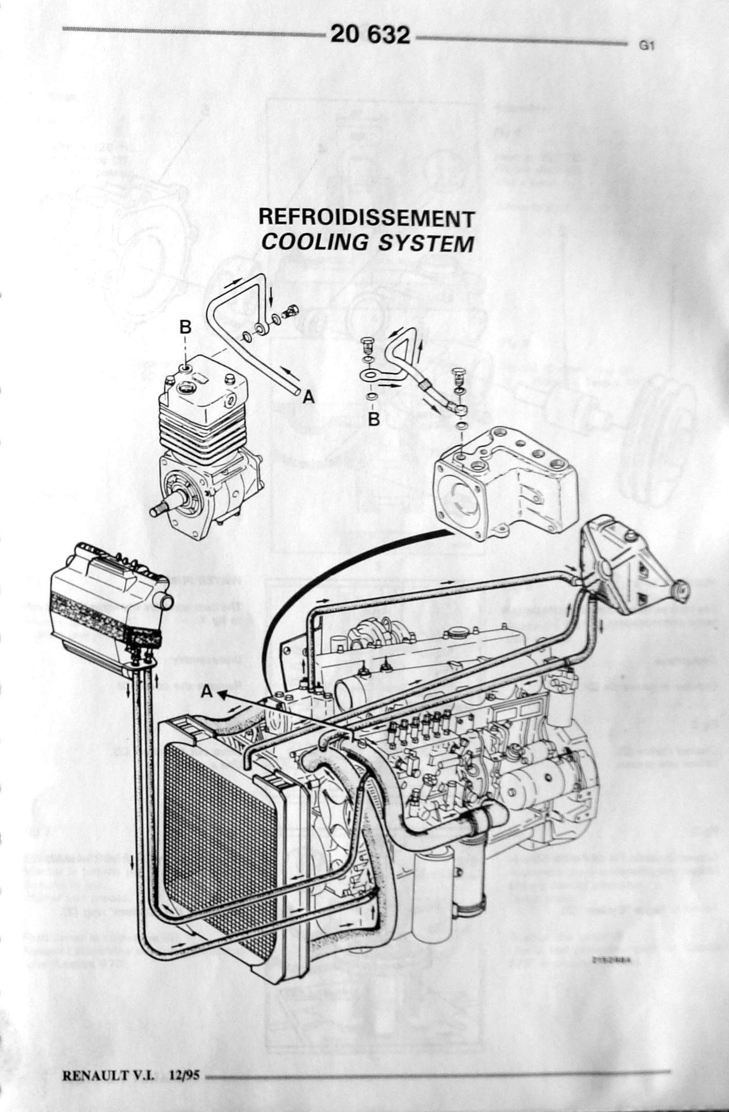

Bonjour à tous ,
A ce sujet je recherche le plan du circuit de refroidissement afin de bien confirmer mon idée .
Si quelqu’un a ça , merci d avance
Bonne journée

Salut PAt,
j'ai çà comme doc :

Messages : 595
Re: Le Burdigala 110/170
Message par Pat 33000 »
Super , merci Xavier ,
Il y a le sens de passage du liquide c est ce qu il me fallait :thumbup: Thks

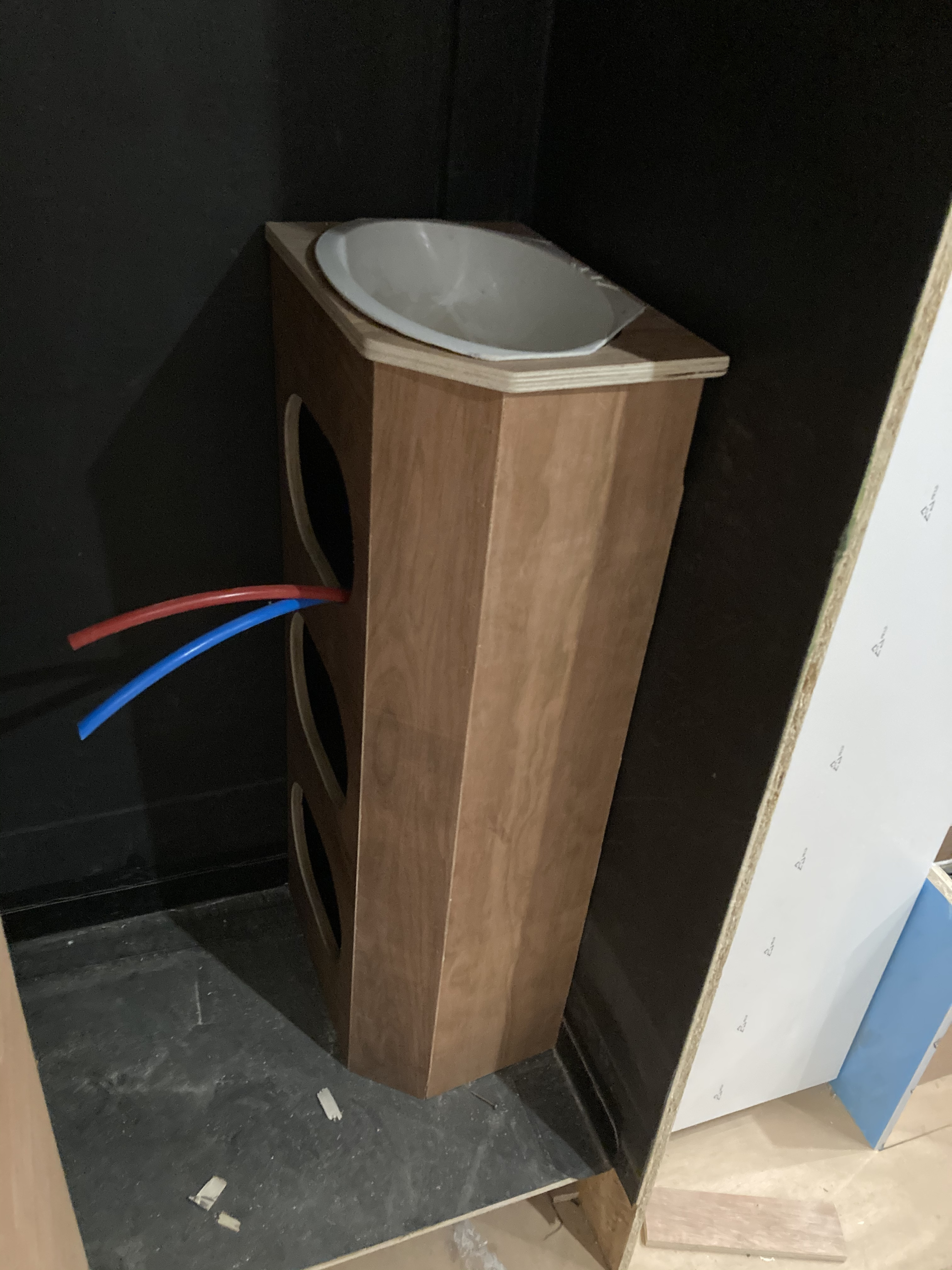

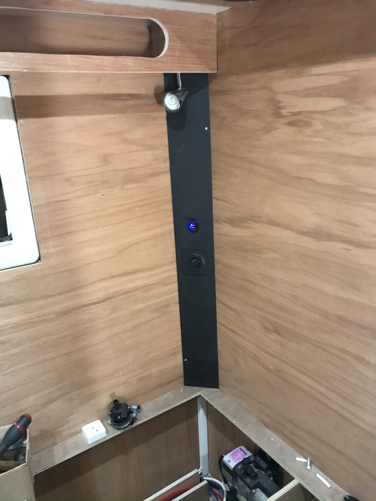

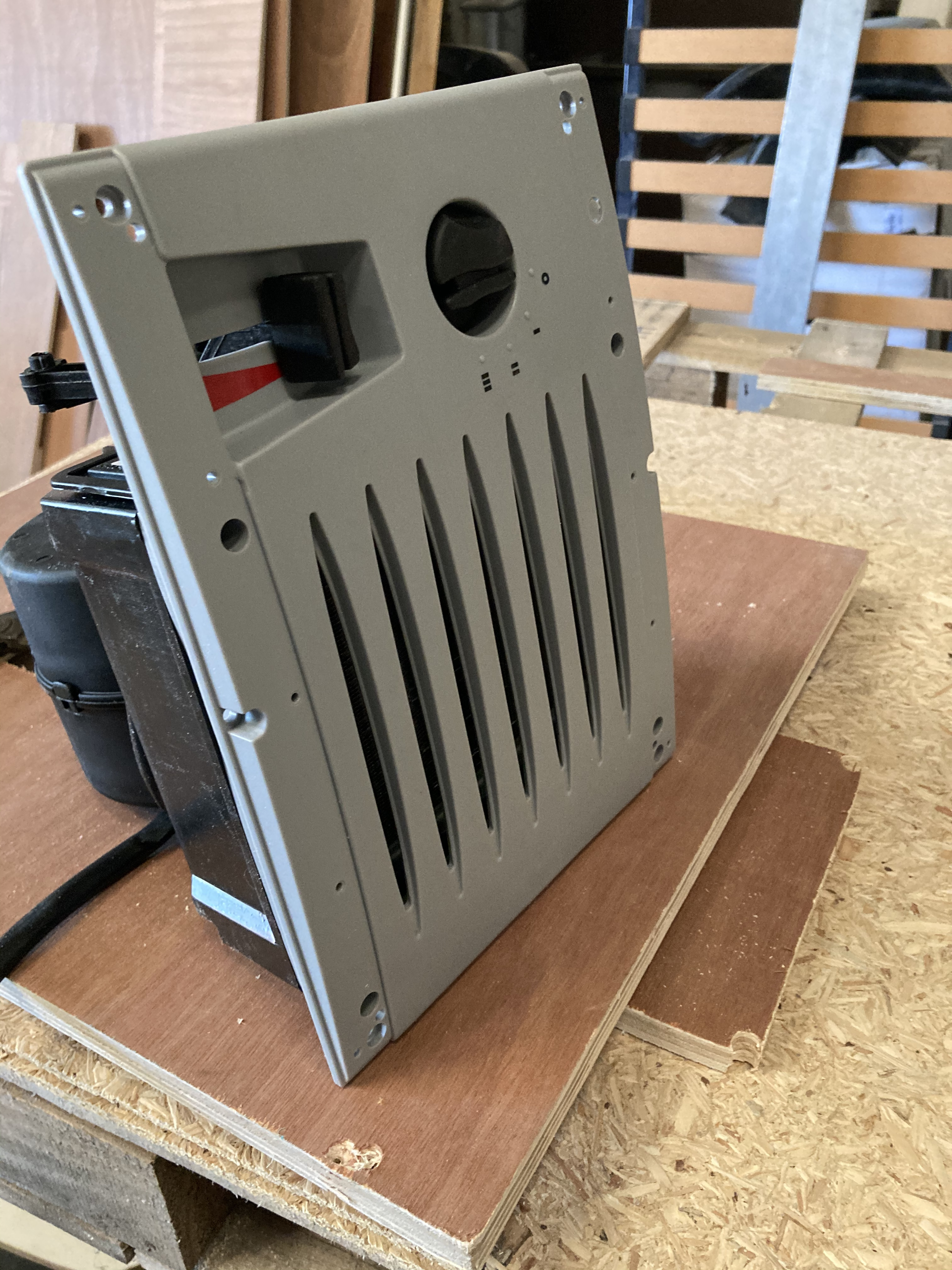

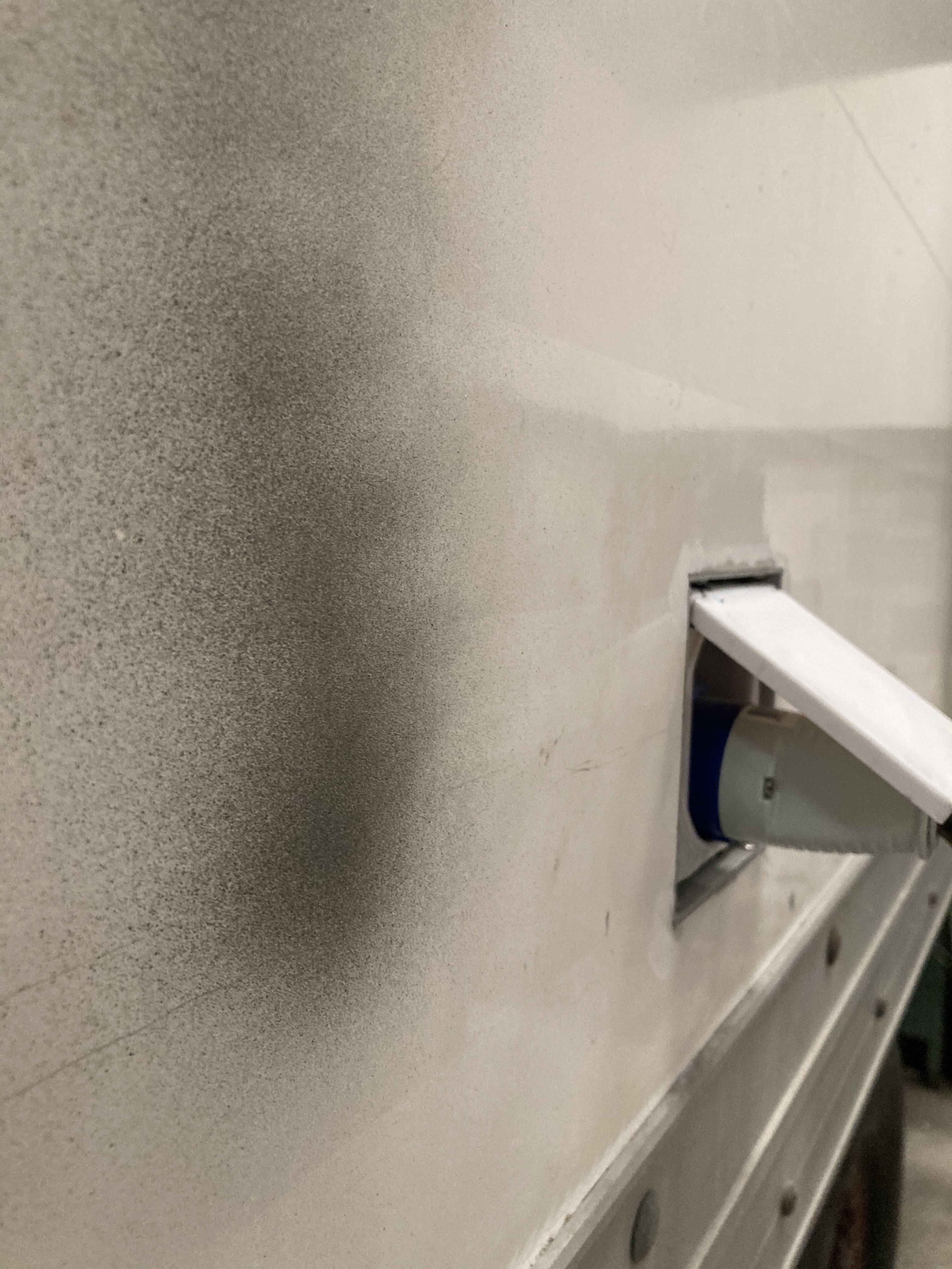

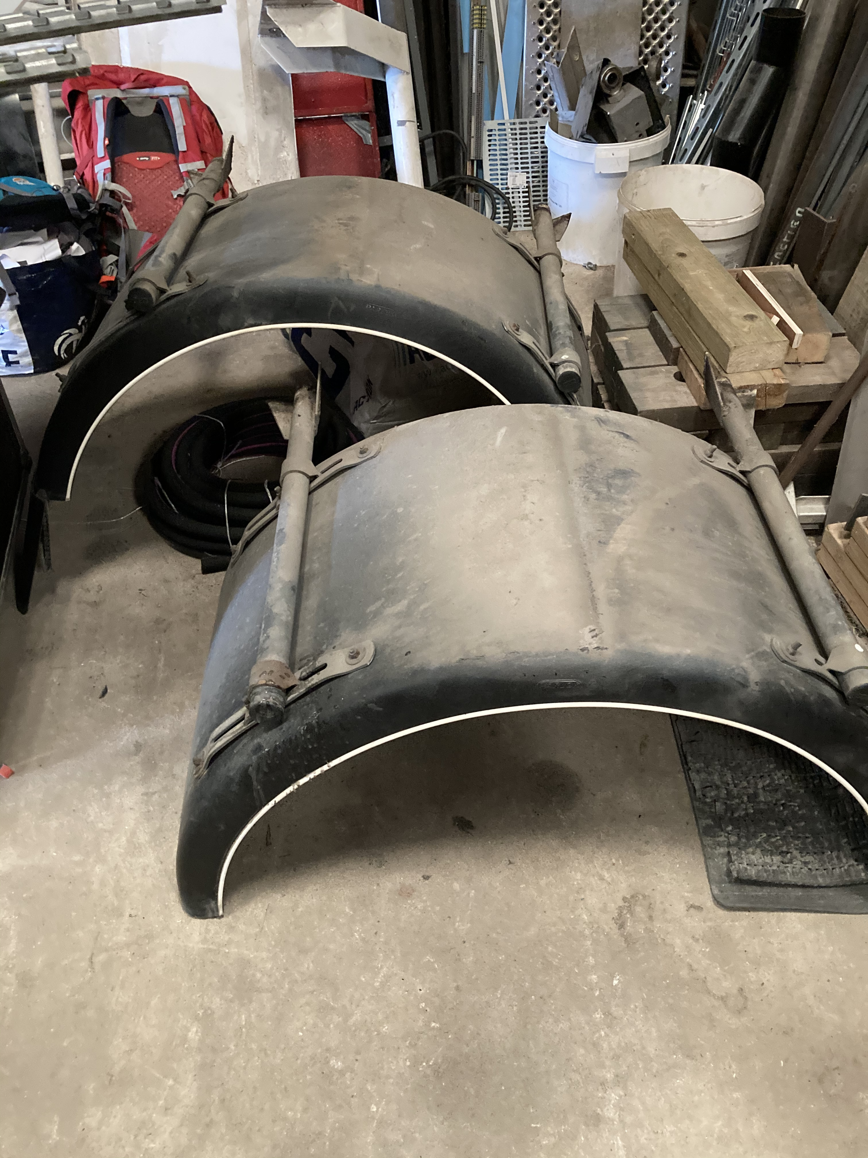

Bonjour à tous ,
Quelques avancées

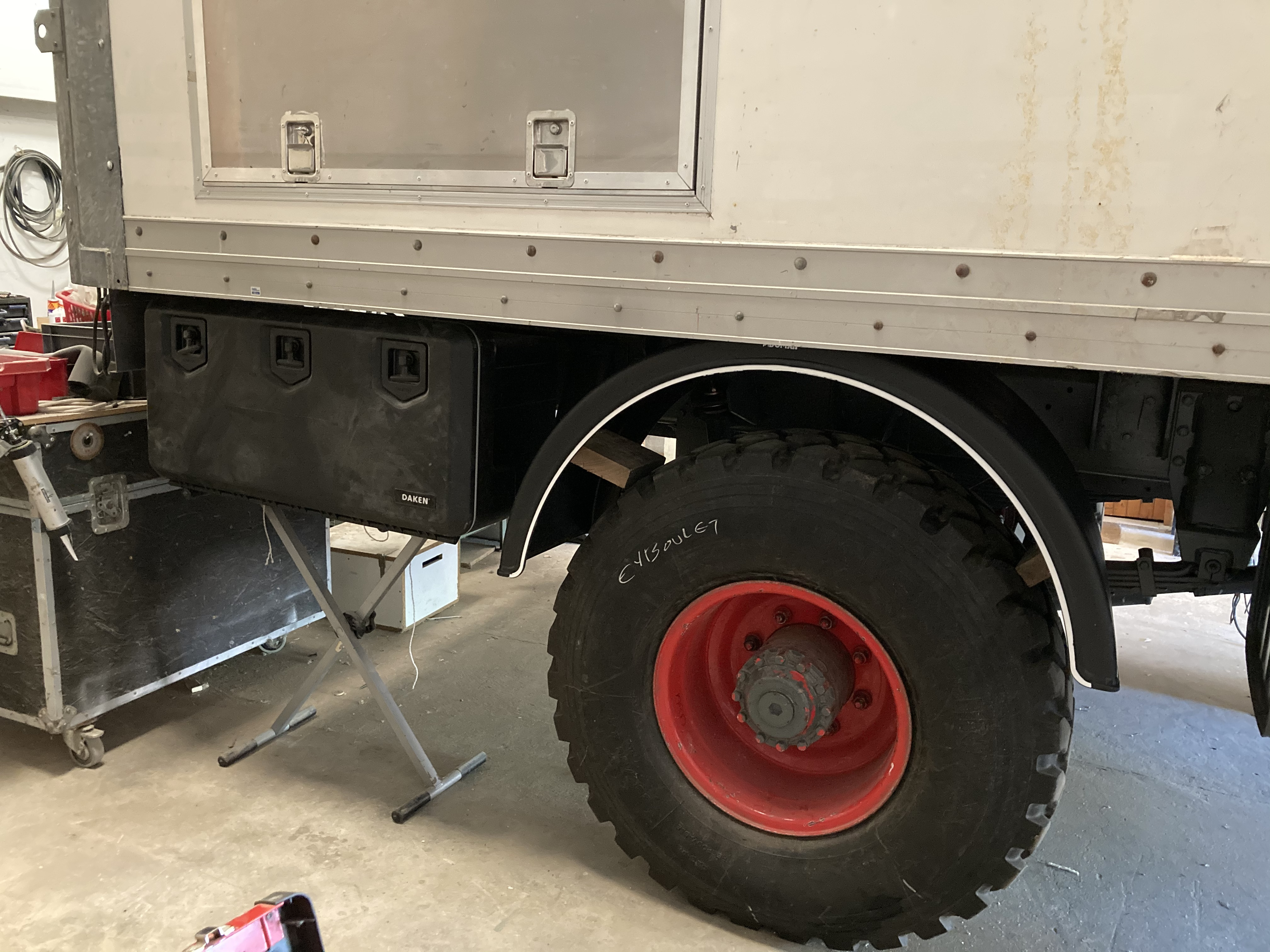

Montage à blanc coffre et ailes afin de déterminer le volume Max du réservoir gasoil .
Aérotherme reçue , je vais pouvoir finir l installation et essayer la chaudière Authotherm

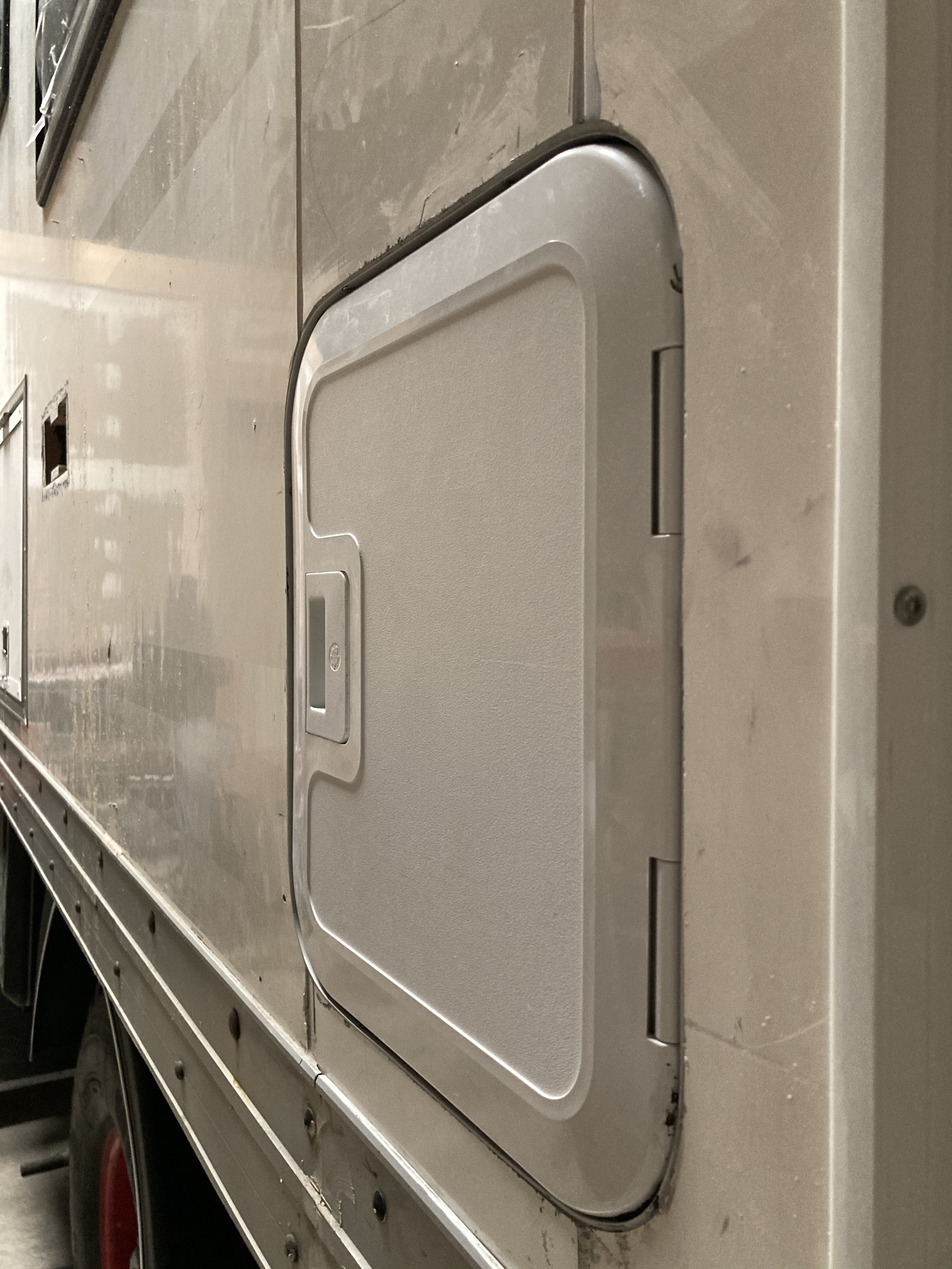

J ai encastré dans la cellule , le coffre gaz et la prise 220 V ext afin d éviter des arrachements et par soucis d esthétisme .
Petite rampe , usb et 220v dans l angle de la banquette
Installe d un lanterneau dans la chambre , la ventilation est rendue dans la salle de bain .
Fabrication meuble salle de bain

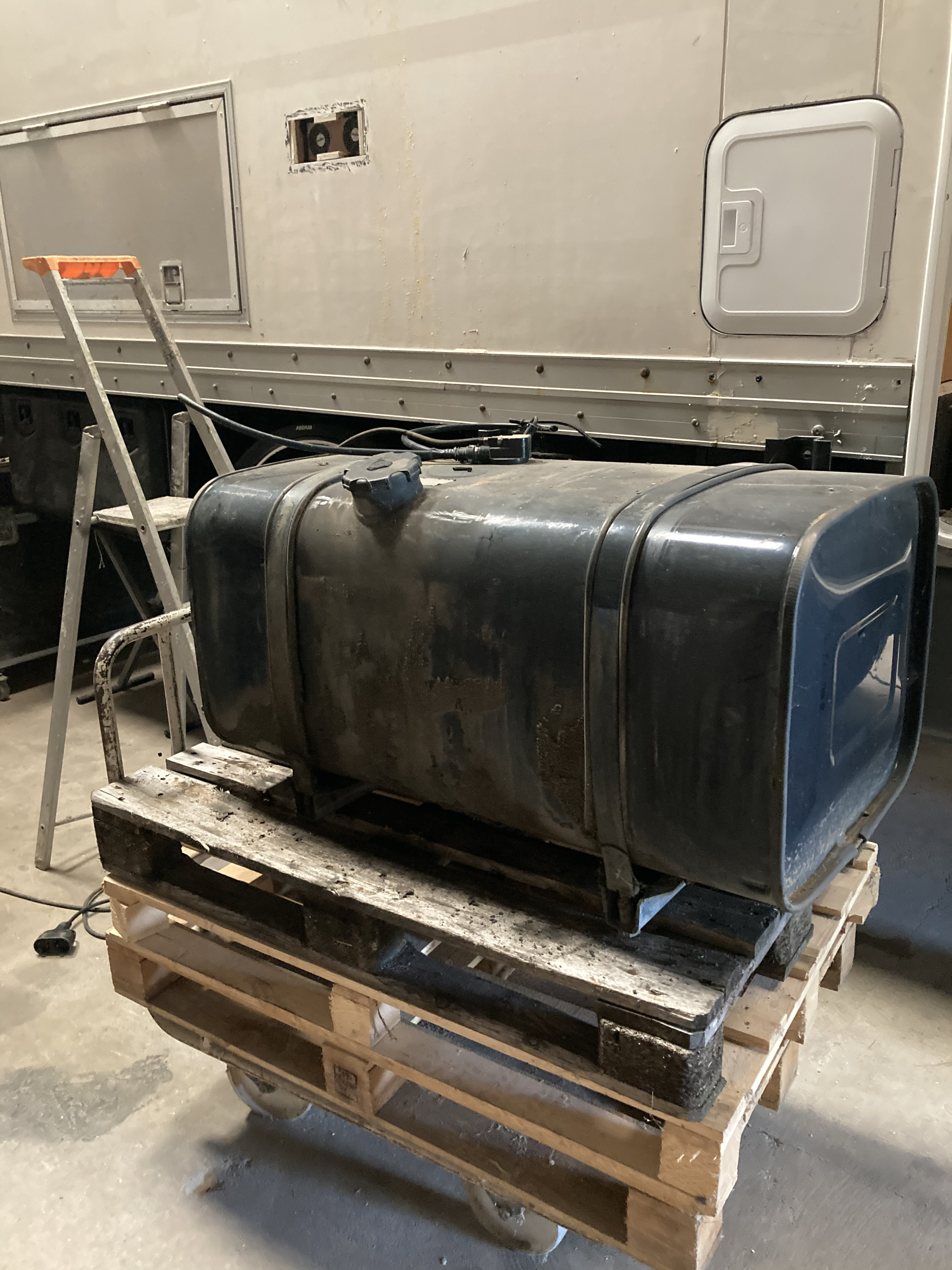

Bonjour à tous
Courses à la casse terminées
Un réservoir de 340 l venant d un Renault AE , encombrement nickel
Et des supports d ailles .

Message par fab38 »
Salut Pat,
:thumbup: c'est tout beau, nickel
je vois que tu es en plein chantier et que ça avance bien
:drinkingcheers:
Fabien

Hello
j'ai adapté presque le même réservoir sur le mien
je n'ai jamais relié la jauge intégré dans le réservoir à mon indicateur au tableau de bord car je n'ai pas cherché à trouver comment faire
(pour que réservoir vide l'aiguille indique 0 et quand il est plein alors l'aiguille est à 100% :roll: )
moi je plonge une baguette par le goulot de remplissage pour voir le niveau
j'ai presque regretté de ne pas avoir mis un tuyau transparent sur le coté ou un hublot transparent pendant qu'il était au sol, et pas encore peint comme toi
https://www.seatec.fr/content/images/pr ... aux-04.jpg
bref c'est juste pour te faire réfléchir à ça ;)

SAlut PAt,
tu aurais les dimensions du réservoir ?
Je cherche un gabarit max de 1200 x 700 x 670 hors tout ! ( supports compris)
Thks

juste pour info
Le reservoir que j'ai adapté fait :
1.05m de long
0.66m de large
0.49cm de haut
Je ne sais pas sur quel véhicule il était à la base
Les dimensions vont bien dans mon cas
