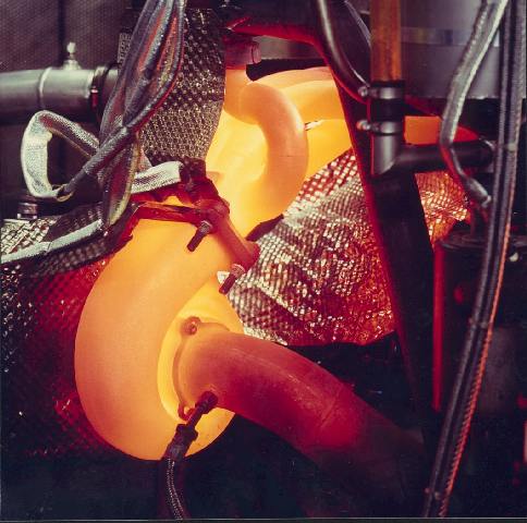

Petite rectification apportée par Daniel :OB1KnoB a écrit :si les gaz sont trop chauds l'échappement communique la chaleur au turbo qui fini par se détruire tout simplement, avec toutes les joyeusetées que ça peut entrainer > bouts de ferraille dans les cylindres etc...
Nomade en mp a écrit :les parties métalliques du turbo se trouvent uniquement en partie chaude , c'est a dire coté échappement et donc ne peuvent passer vers l'admission.
en cas de surchauffe de la turbine chaude , souvent due a une augmentation de pression donc de vitesse , la force centrifuge combinée a un ramollissement du métal dû à la chaleur , provoque un étirement des ailettes du turbo qui frottent sur les parois et donc s'usent et partent en fines particules de métal , celà s’appelle le Fluage ...
les dégradations dues a la combinaison chaleur/ vitesse de rotation peuvent aussi affecter l'ensemble des roulements des turbines.... apparition de jeux, et là, la turbine froide peut se détériorer par usure sur les parois de la volute, elle est en alliage léger et ne peut que créer de la poussière d'alliage pas dangereuse pour le moteur.
Autre détérioration possible , peut-être la plus courante, celle des joints d' étanchéité des roulements , fuite huile dans la partie chaude et nuage trés épais à l’échappement...
Voilà pourquoi, il est dangereux pour le turbo de lui augmenter sa pression , car pour cela il faut le faire tourner plus vite ,et....![]()
En résumé , une panne turbo, n'est dangereuse que pour lui même
