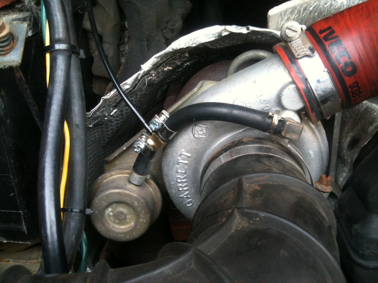

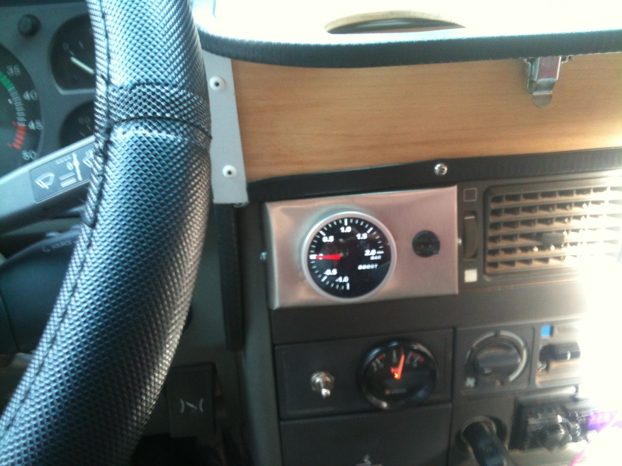

Salut Fred
Voici les photos:
le petit T sur la durite de la wastegate
le mano
le mano
et vue depuis ma position de conduite

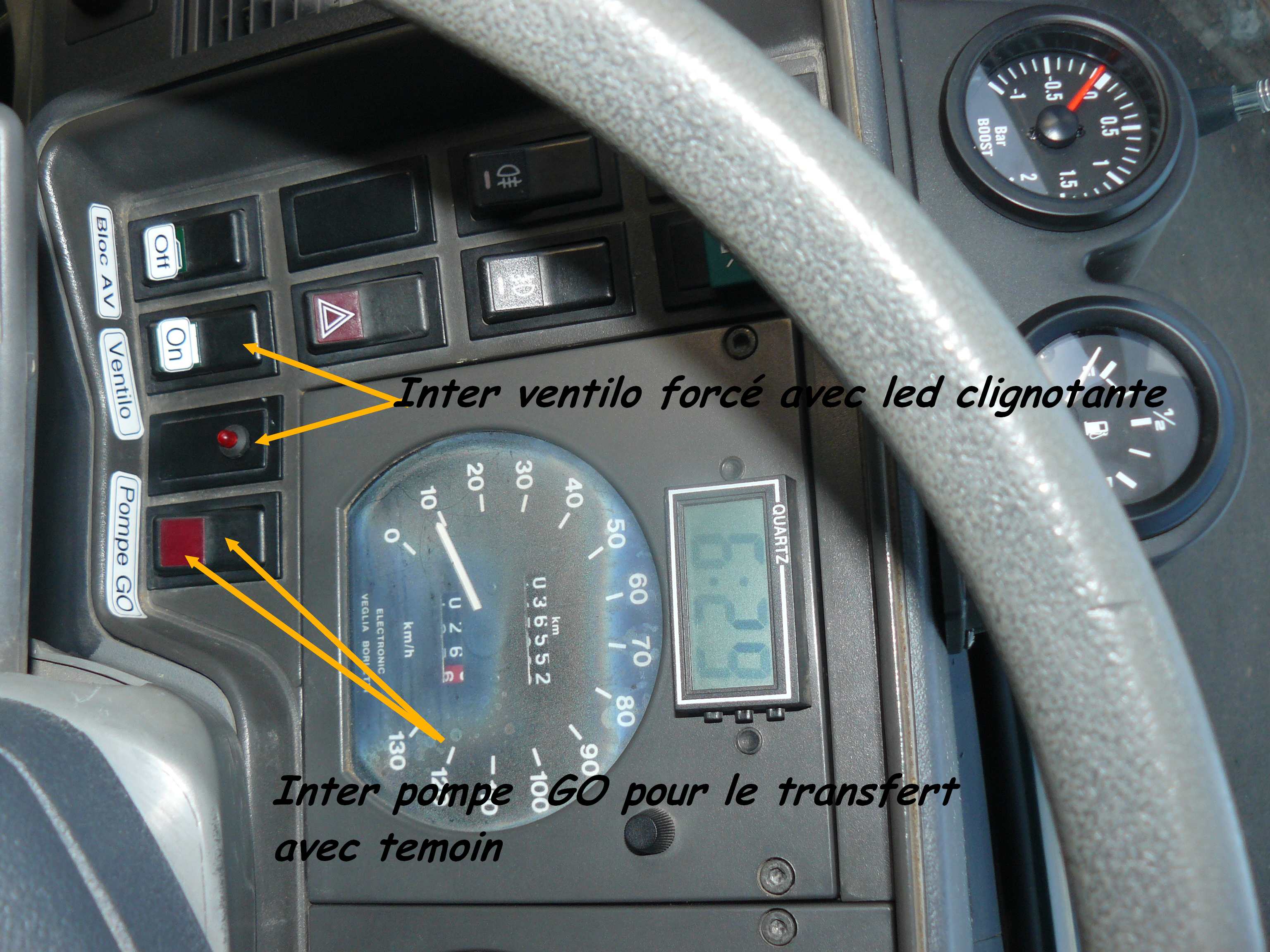

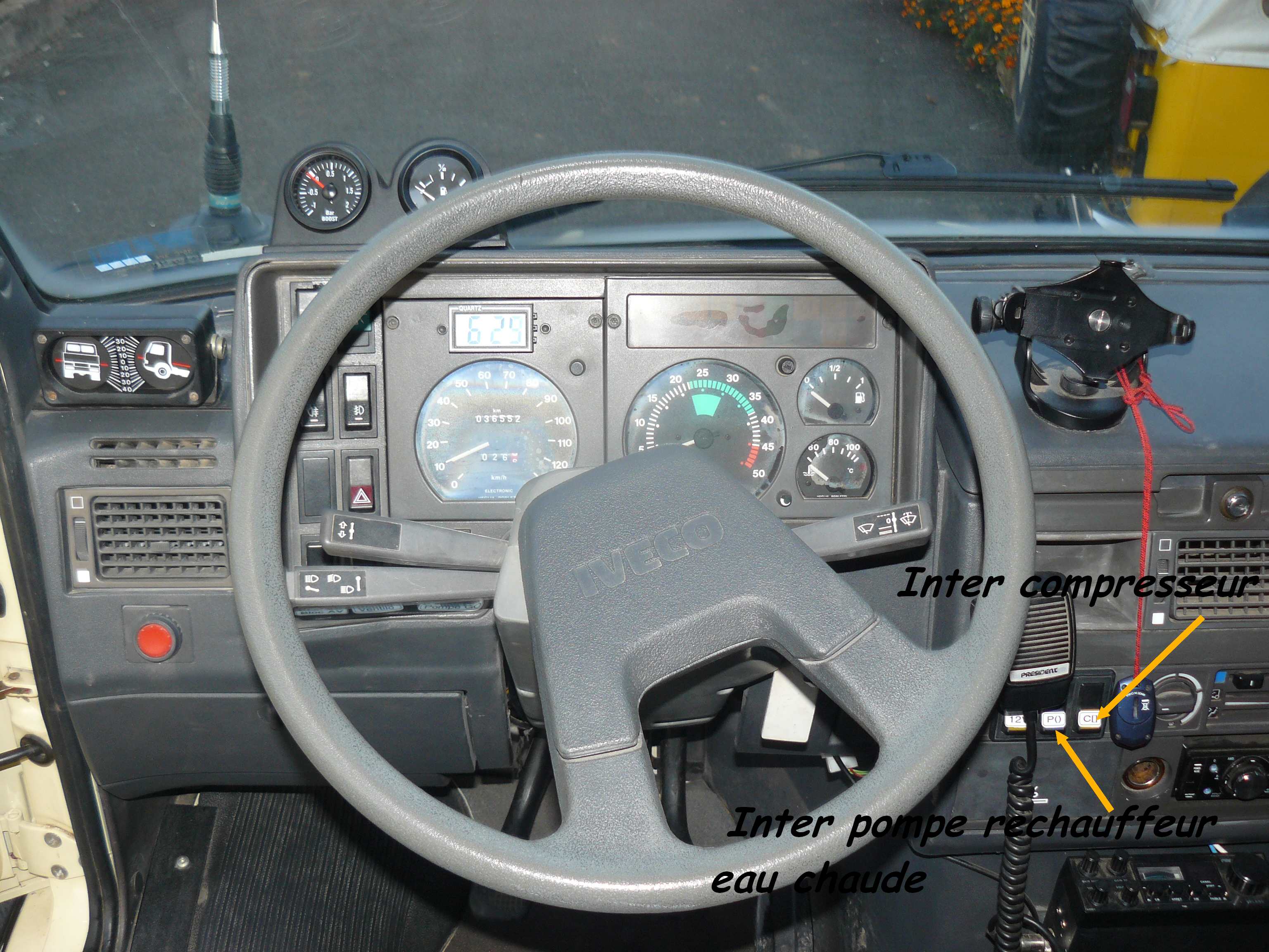

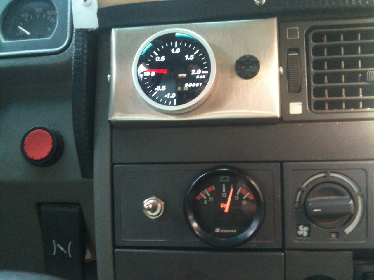

le réservoir est enfin terminé , raccordé et électricité également, j'en ai profité aussi pour mettre un inter relié a l'electro aimant du visco pour le mettre en manuel (bien vu Bruno et merci pour cette idée :idea: )
Petite vue sur le tableau de bord avec les manos en place et divers inters
J'attends de recevoir mon pressostat et clapet anti retour pour commençer l'instalation d'une cuve pour le compresseur
(cuve d'air de récup sur un camion)
a+ fred

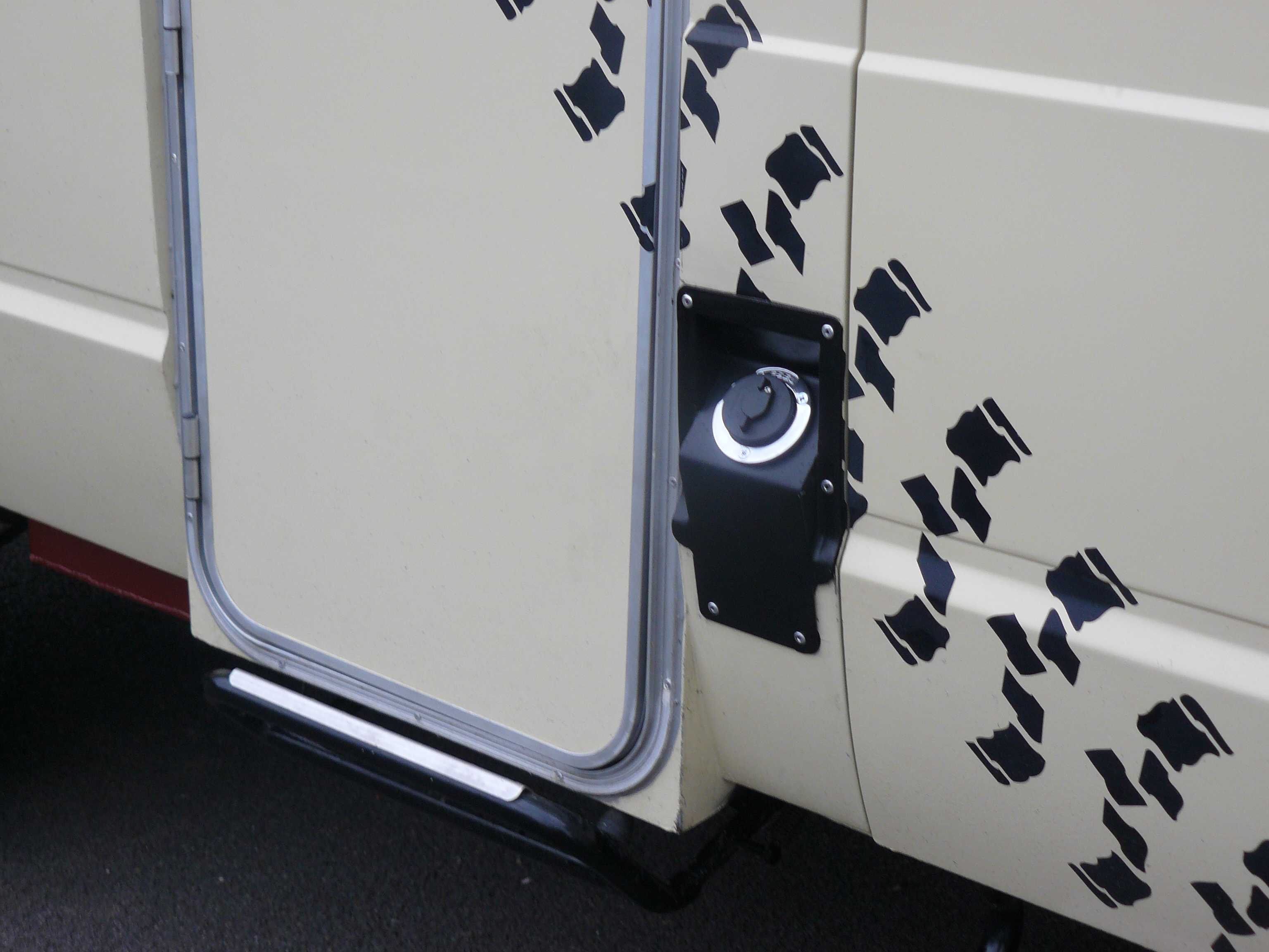

Grosse bourde,ce matin en voulant quand même tester le remplissage du reservoir et faire un essai de la pompe, pas moyen de lui faire avaler un goutte de GO a la station :evil:
Probléme la nable ést trop droite et le pistolet se coupe a chaque pression, donc redemontage et fabrication d'un support qui permettra d'incliner l'entrée du remplissage
Puis retour a la station est maintenant ça marche nickel ( c'est juste une info pour éviter a quelqu'un d'autre de faire l'erreur)
J'en reviens sur le branchement du mano turbo,ou a il y a quelques temps lors du montage de l'interco,j'avais fait une bride provisoire pour prendre la pression en sortie d'échangeur.. Pression constaté 1 bar
Maintenant que j'ai tous posé en fixe et raccordé sur le tuyau de la LDA.. pression constaté 0.9 bar
Donc il y a quand même des différences par rapport ou l'on se raccorde,je vais faire un essai prochainement en le branchant comme Cyril (photo un peu plus haut) pour voir si il y a un changement :?: :?: :?:

pour les réglages moteur, ce qui est intéressant, c'est de prendre la pression "réelle" qui va dans le moteur, donc après l'échangeur. Qu'il y ait une petite différence entre la pression de la wastegate et la pression du collecteur d'admission ne me surprendrait pas. A choisir, je prendrait la pression du collecteur d'admission plutôt que la wastegate.
Là où ce n'est pas logique, c'est que ta pression qui sort de l'échangeur devrait être la même qui va à la LDA. (car le tuyau qui va à la LDA vient du collecteur d'admission qui lui même est relié via une durite à l'échangeur)
