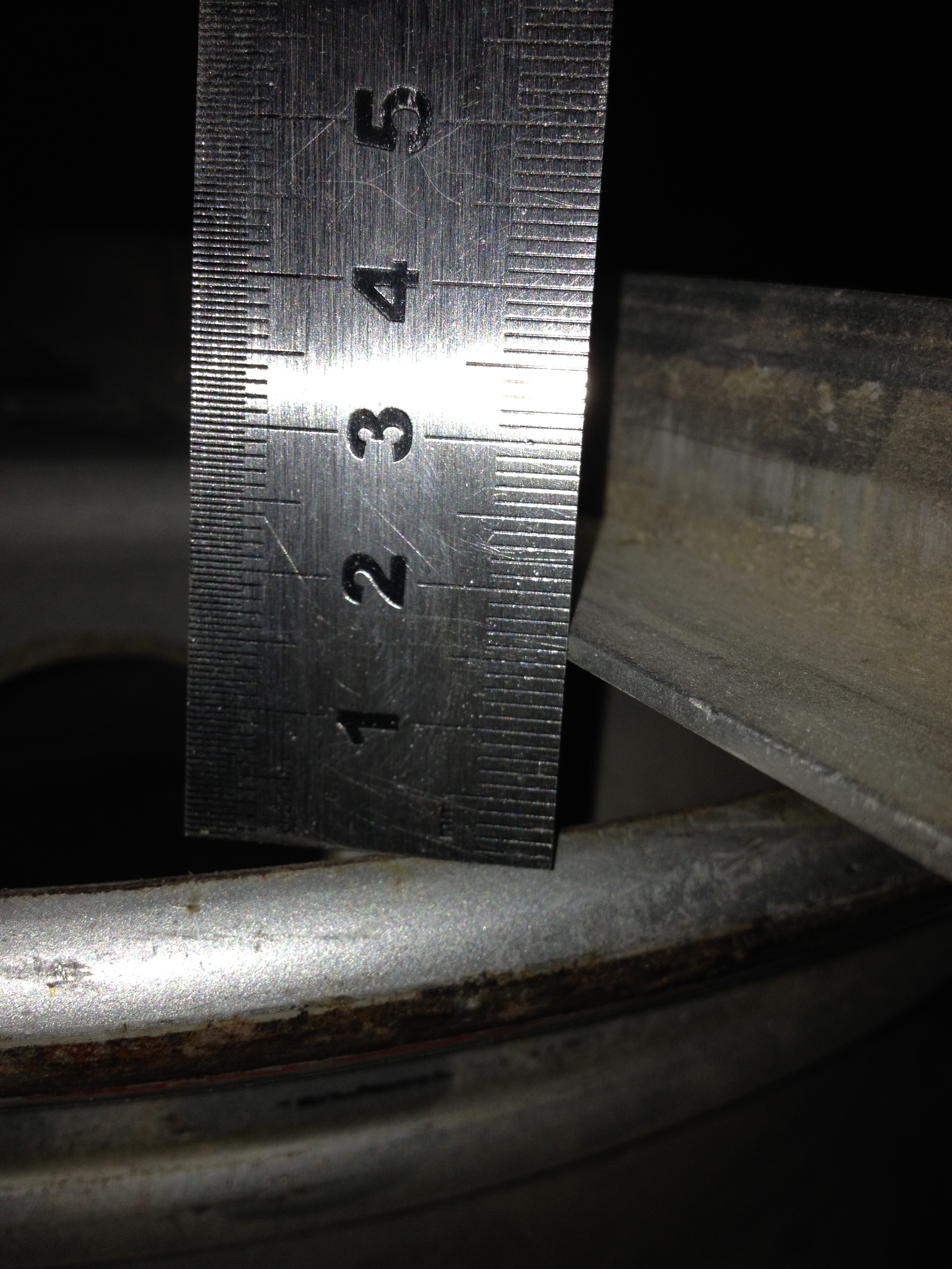

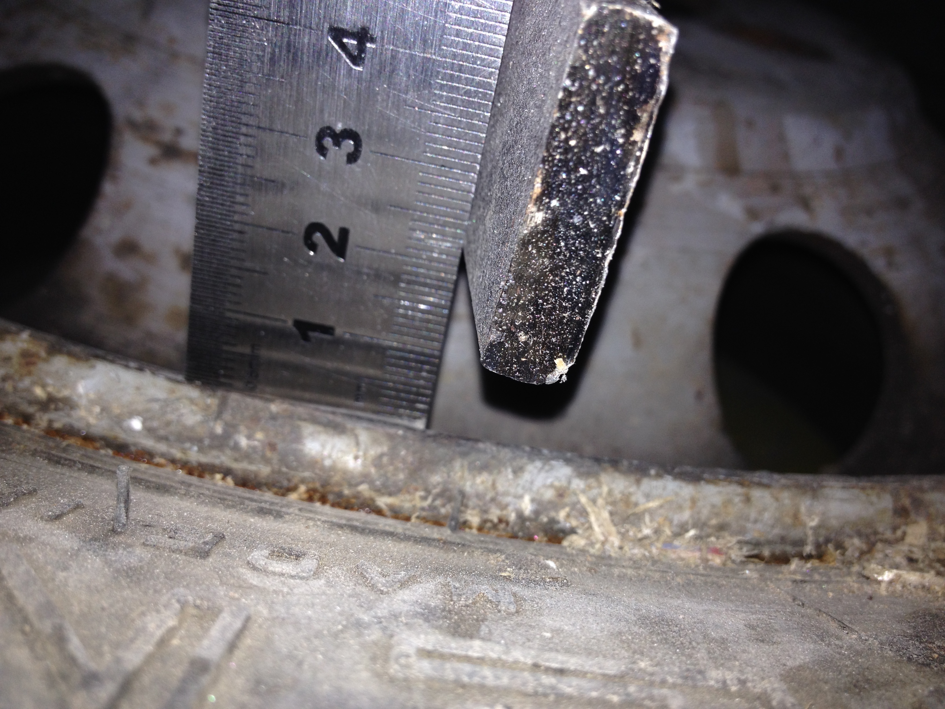

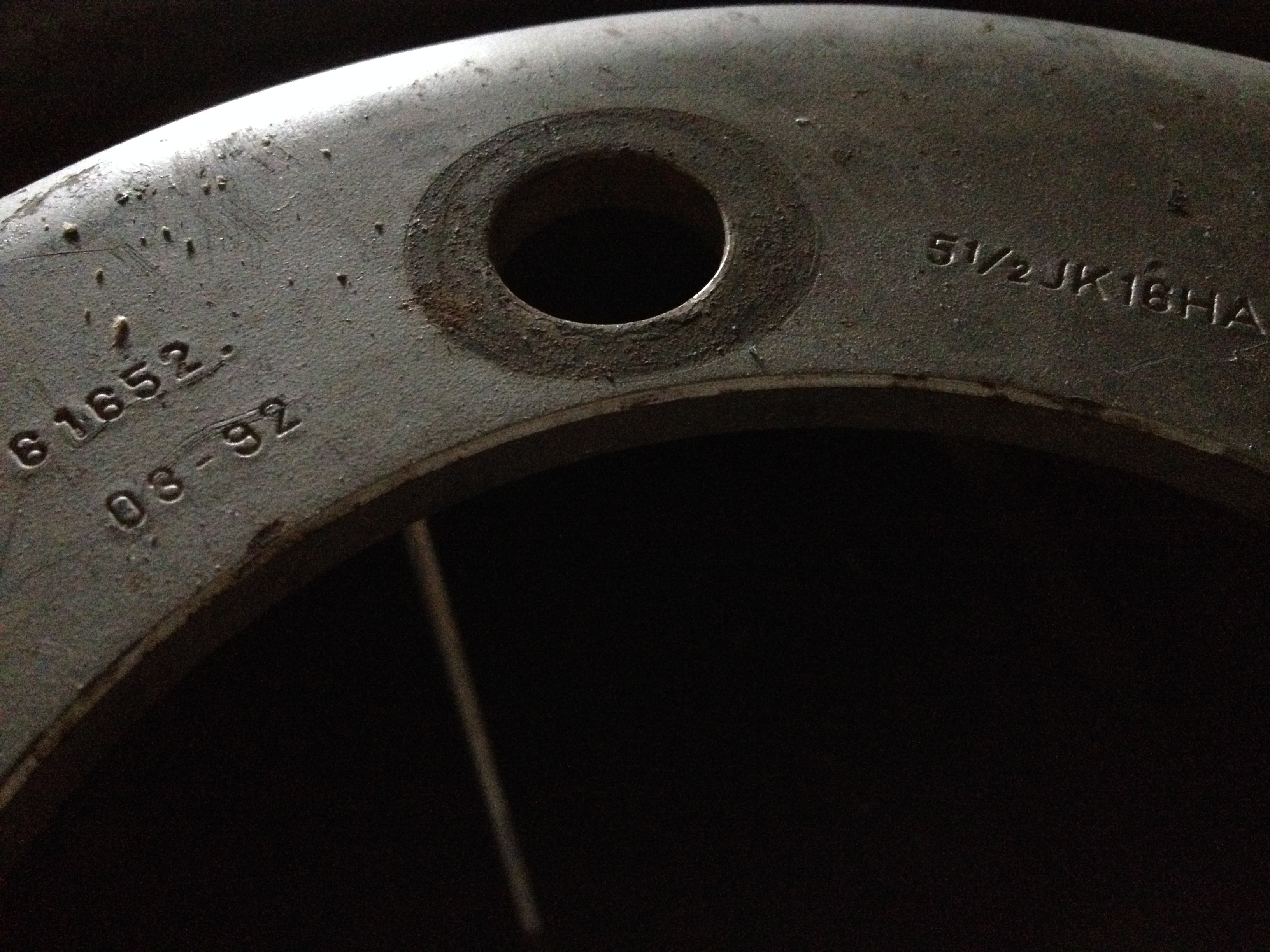

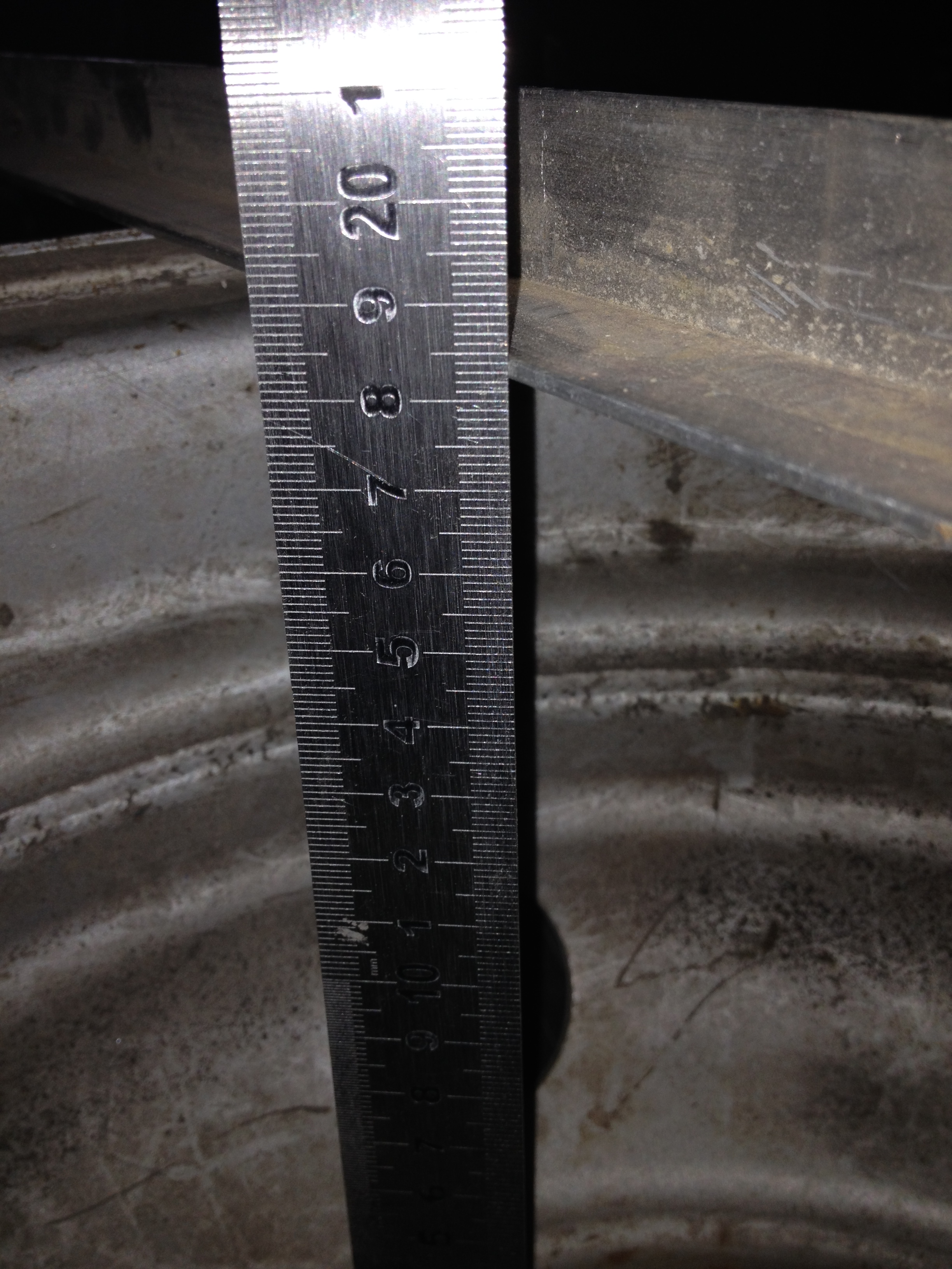

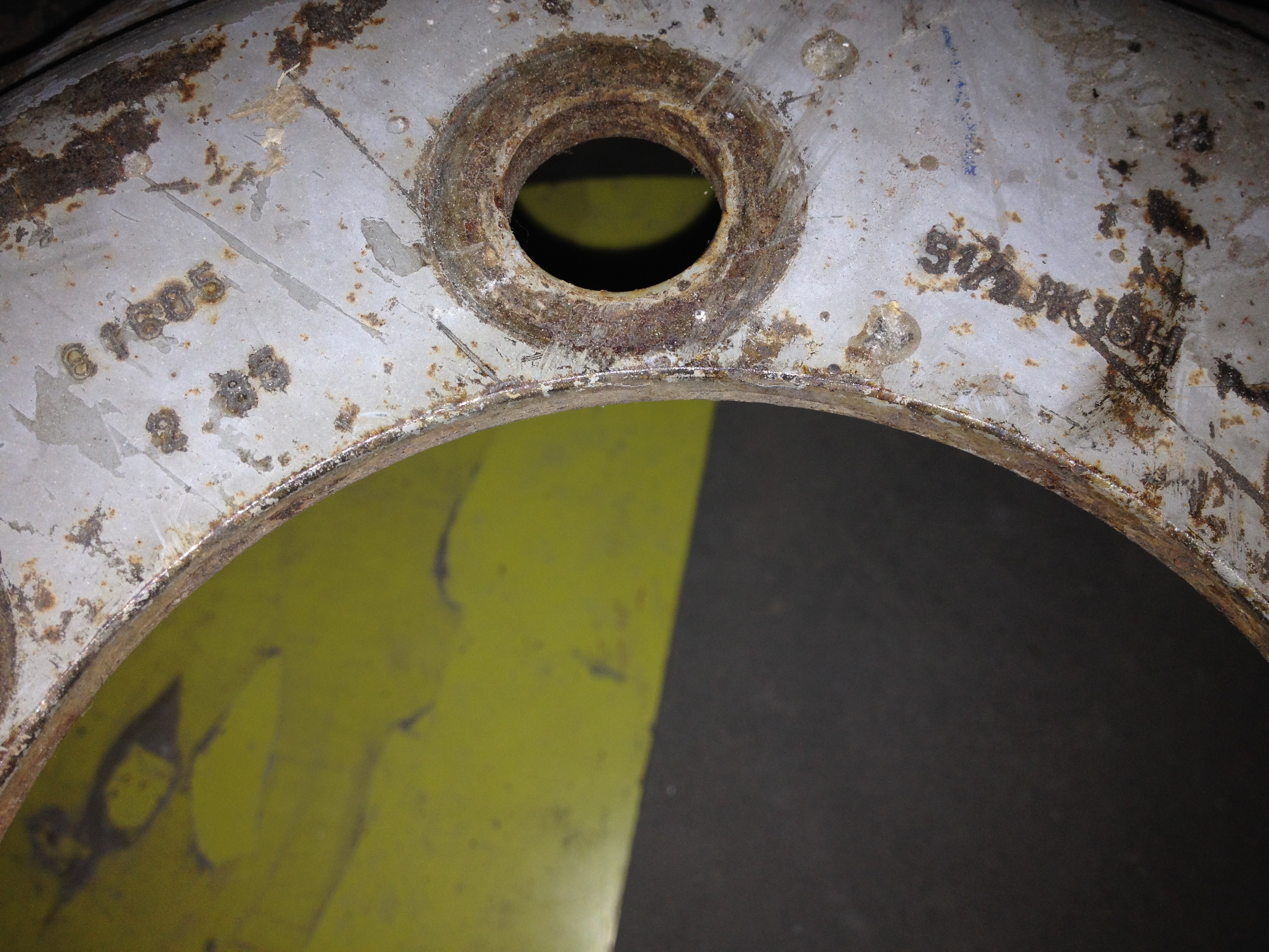

alors j 'ai sorti des jantes iveco Daily ,comme Fred !!! :wink:
et bien constat !!! dans les series avant 90 , la flasque de la jante a 2cm de débord par rapport au model d'après 90 qui lui à 1.5cm
voir photos !!!! :( profondeur 18.3cm sur les inscription donc nous trouvons 5 .1/2 en 16 H pour avant 90et 5 .1/2 en HA Après 90
je vais voir donc avec les autres jantes que l 'on me propose !!! car j en ai de plusieurs model pour le moment 4 en 5.1/2 HA déport , 1.5cm et 3 en 5.1/2 Déport 2cm avant 90
j 'en ai 5 a voir !!! dont je reserve 2 pour Fred s 'il ne trouve pas de son côté :wink: :!: :!: :!:
Yves-Maurice.(Malik)

C'est vraiment la galère ces jantes :shock:
Peux de différence entre les 2 modèles que tu as mais c'est bien de savoir que avant 90 et après il y a eu changement
Ca peut aider dans les recherches
Ou alors peut être juste les différents fabriquants , tes jantes sont t'elles de la même marque :!:
Dans tous les cas si tu en as deux en plus ,je suis preneur avec celle de Cyril j'aurai le compte :D
Je continue quand même a chercher mais dans mon coin ,pas grand chose pour l'instant
Je suis en train de faire mon support pour la découpe et la soudure , j'espère en faire une ces jours prochains :roll:
a+ fred

slt Fred !!!
ce sont bien toute des "Michelin" j'ai une iveco frabrication etrangère mais rien a voir avec les dimenssions le déport est de 3.5cm !!! :cry:
il y a beaucoup de model , car j ai aussi une 8 eme roue !!! Michelin déport +3cm !!!
c 'est une vraie galère , car il y a même des roues de manufacture étrangère , je regarderais je l 'ai pas mesurée !!!!
Yves-maurice

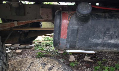

cet après midi , j 'ai monté un deuxième réservoir ivéco en plastique :!: :!:
Après réflection je regardais le bouchon de réservoir se retrouve à gauche qd on le regarde donc inversé bien sur !!! par rapport à l 'autre , étant donné que c'est un réservoir prévu côté chauffeur !!! Je me posais la question s'il existait des réservoirs en plastique d 'origine pour aller a droite côté passager ,mais pour avoir le bouchon de réservoir a droite quand on le regarde !!! ce qui me gêne c 'est pour mettre mon échelle escabot coulissante le bouchon se retrouve sur le passage !!!! :evil:
Là c 'est un réservoir d 'origine ivéco daily , avec son support complet et la jauge :!: :!: juste les tuyaux à raccorder avec une pompe pour transvaser dans l'autre réservoir
Sur le site y a t-il un post qui parle et a des photos sur l 'installation de ce principe , ou si quelqu'un a des renseignement merci :P :!: :!:
A+Yves-Maurice (Malik)

Je suis surpris que tu ai trouvé un réservoir supplémentaire Iveco d'origine. Perso j'avais cherché et jamais trouvé.
Comme Trolitto25 j'avais fait un réservoir qui bien sûr se trouve côté passager et le remplissage du même côté.
Guy

Bonsoir ,Guy !!!
Oui , j ai trouvé sur ivéco , en pièces détachées , chez un ferailleur , il me l' a fait pour 50€ , seulement le bouchon du réservoir n'a pas la clé !!!
:oops: Pas grave :!: :!: :!: J'en ai trouvé un un autre neuf sur le bon coin
Je lui demandé de m en trouver un autre en plastique , de plus grande capacité afin de changer , celui qui est en métal :!: :!:
A+ yves-maurice (Malik)

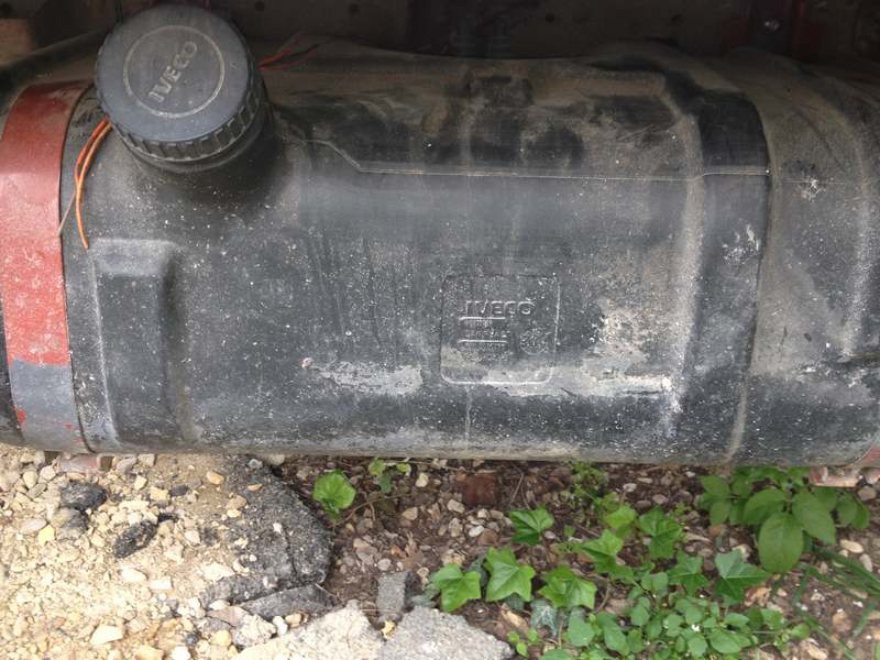

merci pour l'info !!!! c 'était un réservoir d'ivéco de combien de litre !!!!
Messages : 3865
Re: Nouveau possesseur d'un 40-10 4x4
Environ 60 si mes souvenirs sont bons.
Oliv' :wink:

OK OLIVIER !! C'est le 70L , c 'est ce qu 'il font après , c 'est 90l et sur des p'tits poids lourd ivéco je ne sais plus lesquels, on en trouvais des 120l
c 'est le ferailleur que je connais , qui m 'en a parlé!!!
merci qd même de l'info , je vais contacter Bruno toy38
A+ yves-maurice (malik)

Voici des photos du réservoir plastique 70l !!! je l 'ai eu complet support et jauge plus qu' à brancher :!: :!: :!: :wink:
Par contre pour les raccorder il faut que je trouve une pompe de transfert , comme je disais plus il me semble avoir lu dans un post, le sujet des pompes pour les réservoirs complémentaire si quelqu 'un connais le lien , merci de me faire signe :!: :!: :!: :mrgreen: :mrgreen:
J'avais mon ancien bouchon qui va dessus , super !!!! en attendant de trouver un autre avec la clé !!! entre parenthèse pas compliquer a faire sauter le bouchon avec vérouillage !!!! :cry: :cry:
Tous les trous de fixation sont prévu et je même que pour un réservoir plus grand les trous sont prévu !!!!

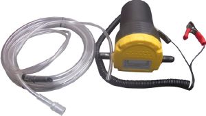

j'ai fait une recherche sur le net pour une pompe de transfert pour le gasoil d 'un réservoir a l'autre !!! j ai trouvé ça , je ne sais ce que cela vaut !!! :?
je ne sais si l'étanchéité est bonne à cause de l'eau de pluie les guets et autre !!! surtout si on fixe la pompe sur le réservoir ou sur le châssis !!! :?
j'ai trouvé quelques models , est ce quelqu 'un a déjà installé un sytème similaire pour ses réservoirs !!! :wink:
A+ Yves-maurice (malik)

Salut
Perso, j'avais fait le tour des casses pour trouver une pompe à essence non immergée...
Le casseur m'avait alors trouvé une pompe d'une BMW pour 30€.
L'avantage: complètement étanche aux intempérie et antidéflagrante car prévue pour l'essence !
L'inconvénient: le débit, 2 L/min, un peu faible mais au moins je suis précis dans mes transferts (bien plus que la jauge :mrgreen: )
Cyril
