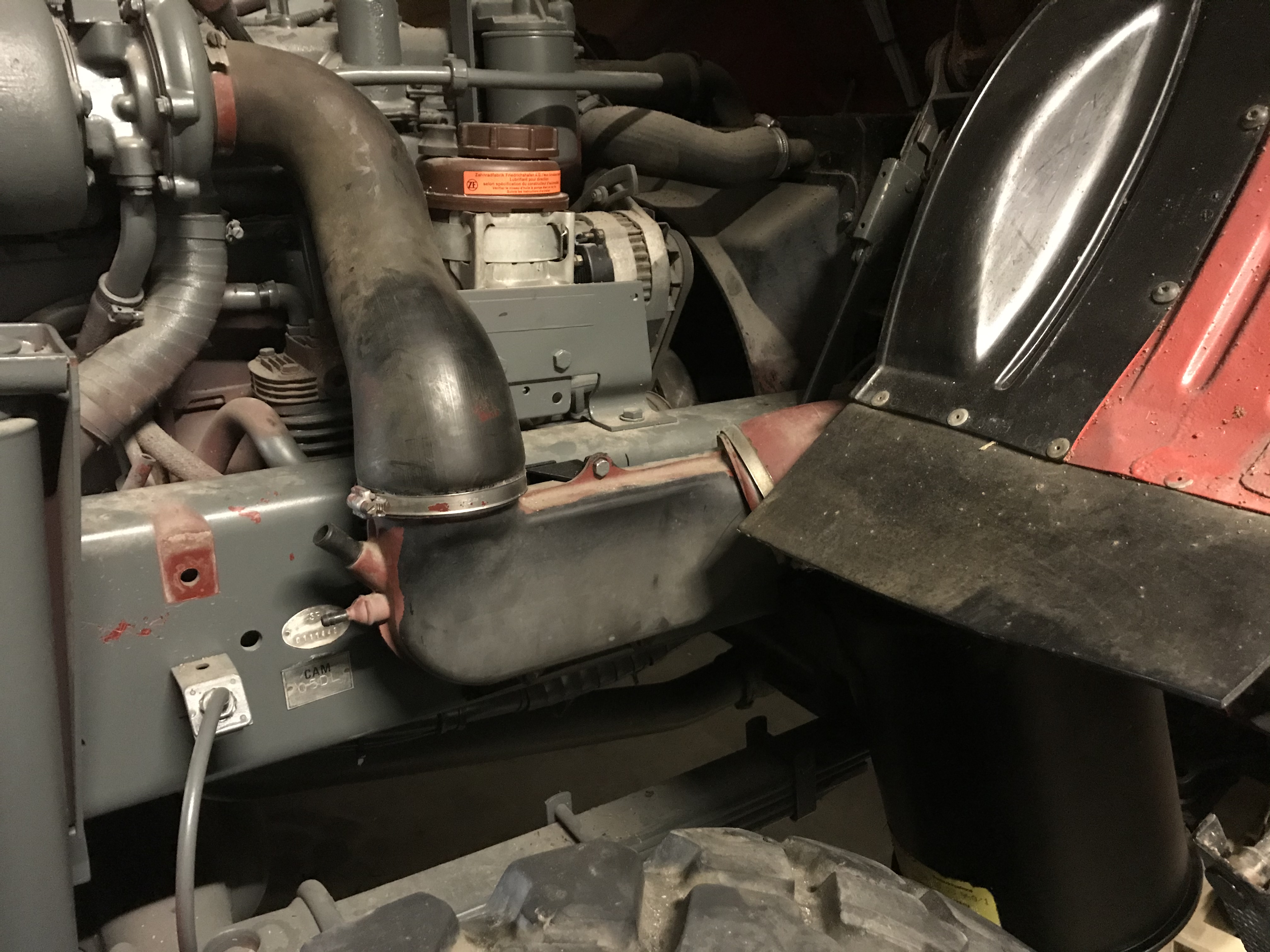

Lumière !!

en général, les tresses servent à relier les éléments métalliques au châssis
c'est utile quand l'élément est monté sur silentblocs caoutchouc, ou bague téflon …. par exemple

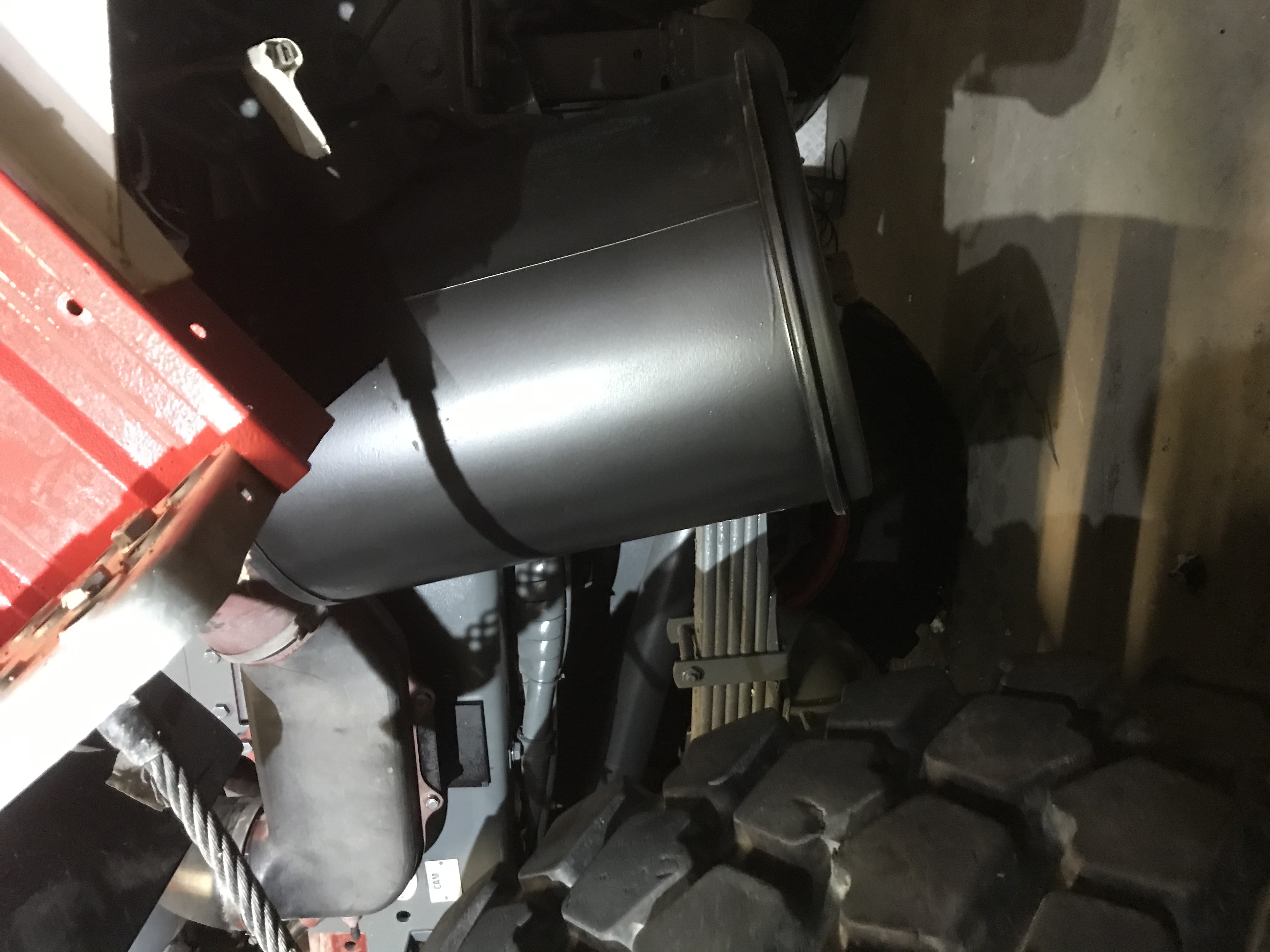

Re: Le Burdigala 110/170

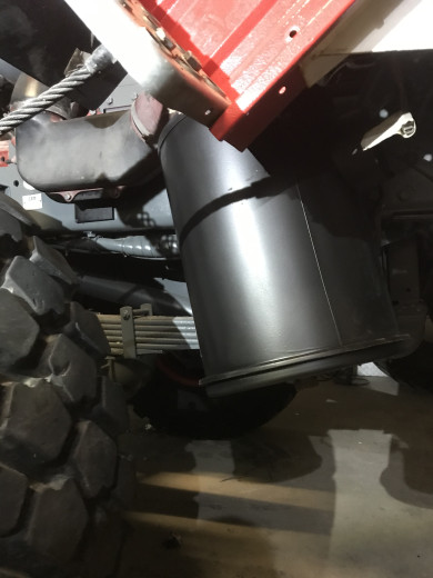

Tu avais raison Xavier ! Une bonne galère à modifier les fixations , mais il est en place . Je regardais le bloc filtre , franchement ce n’est pas compliquer à étanchéifier .
- Fichiers joints
- 7B2A40AD-6443-4F0C-BCCE-F0B6C8651169.jpeg (2.42 Mio) Vu 4492 fois
- 4D42DC29-3C47-4277-A79D-BC7CF9DE2179.jpeg (2.09 Mio) Vu 4492 fois
salut,
Pour l'étanchéité, il y a 2 petits trou (sur le mien) dont 1 avec un bouchon plastique en place. l'autre est manquant.
Sinon il est je pense étanche, c'est vrai que je n'i pas pensé faire un test avant.... à suivre...
J'ai longtemps cherché sinon de trouver une cheminée pour faire passer par l'arrière, mais je n'ai pas assez cherché
Sinon bon boulot Pat

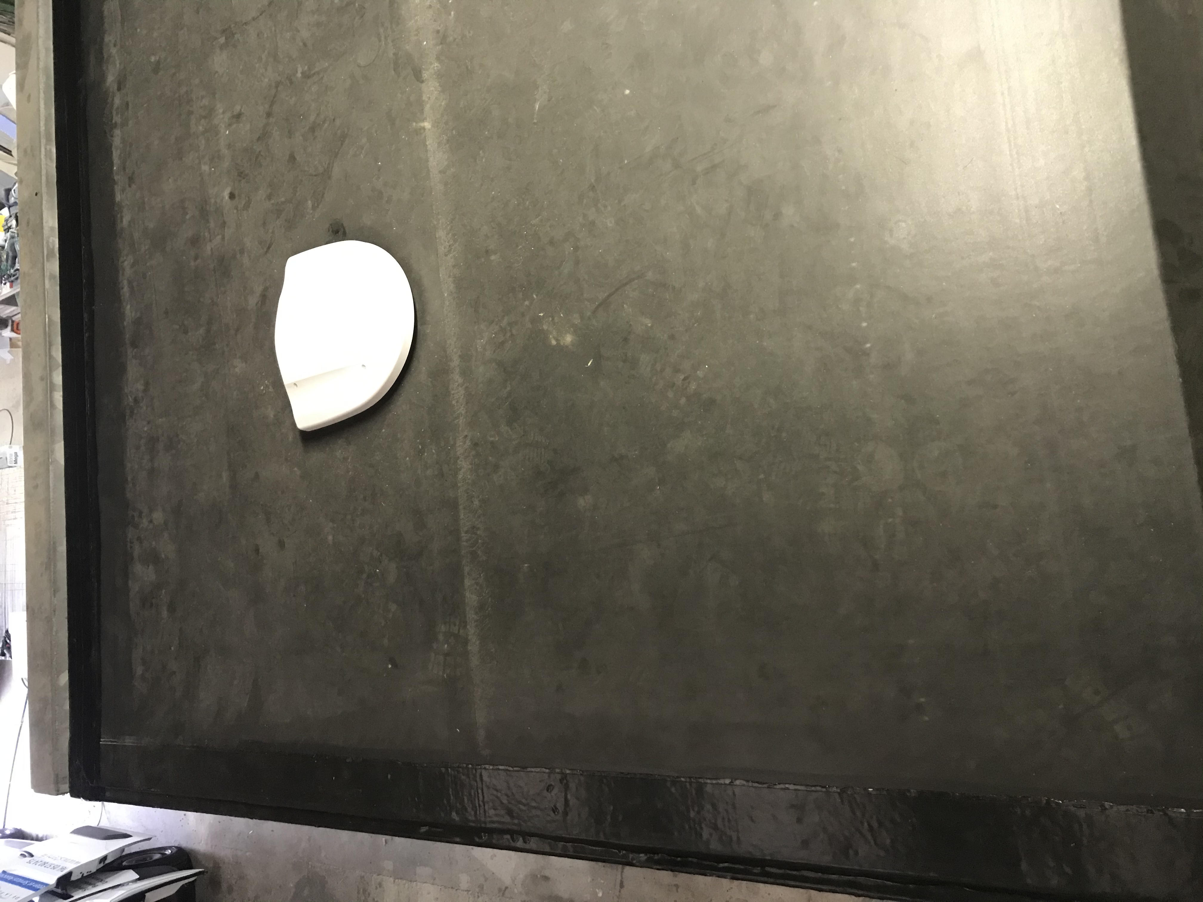

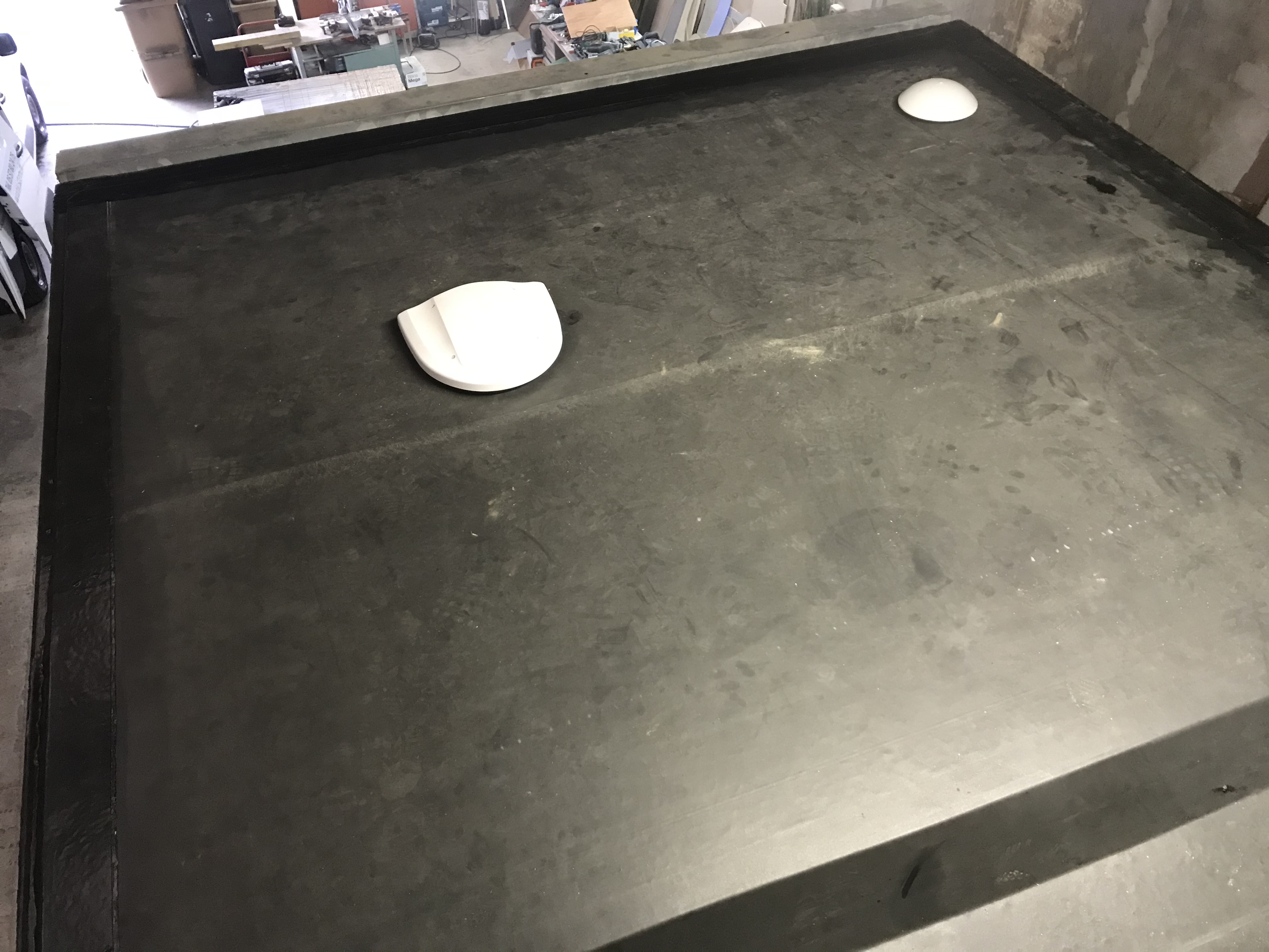

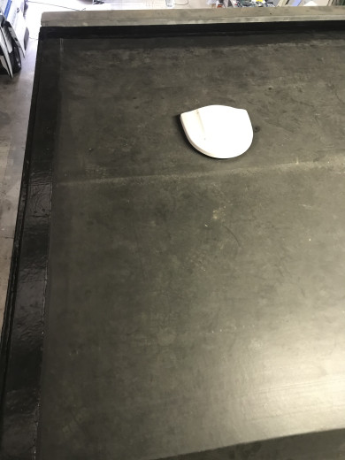

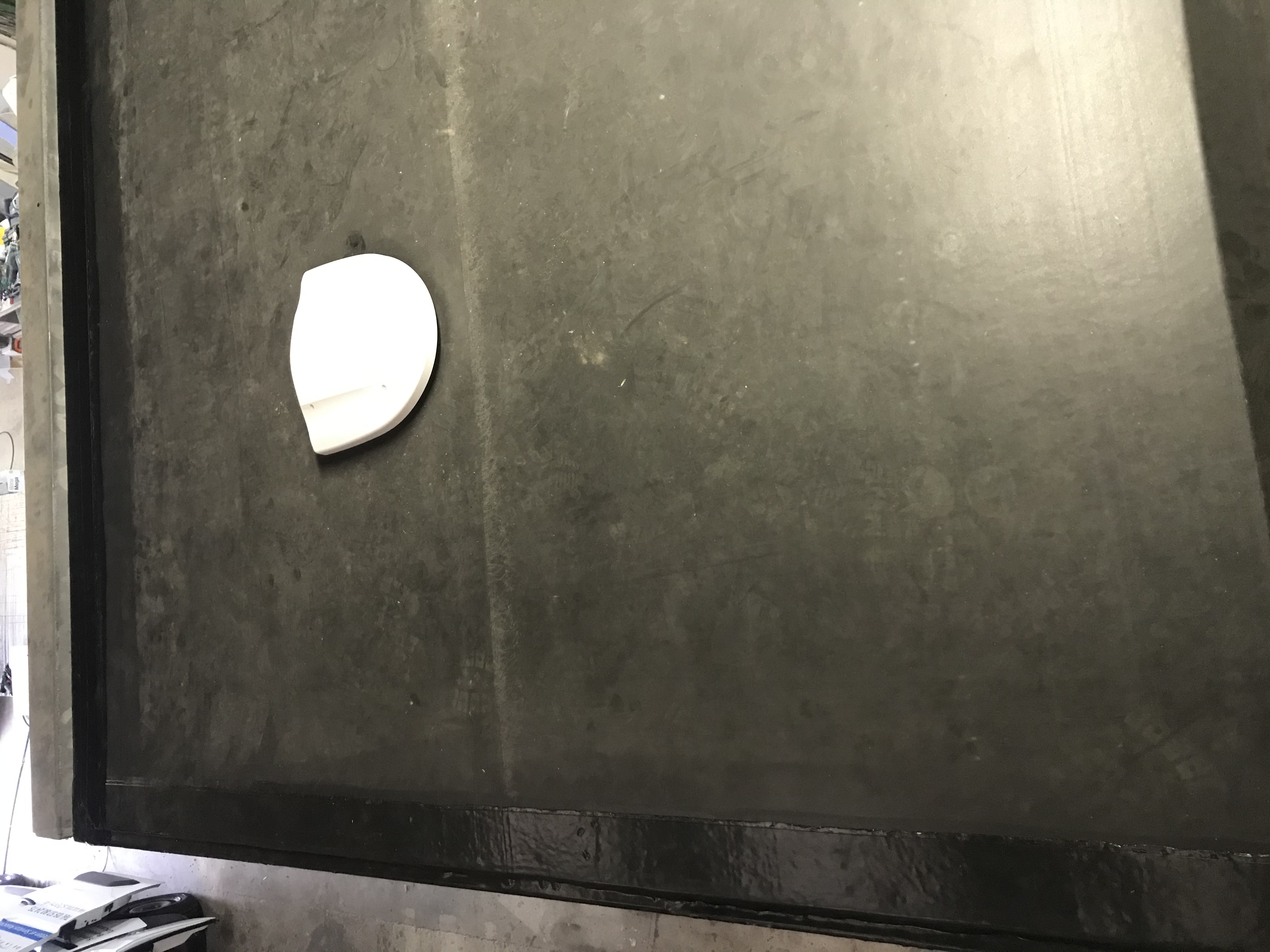

Hors d eau !!!
- Fichiers joints
- 63A713A2-B072-4B1F-803F-65DE8E6A7420.jpeg (2.05 Mio) Vu 4395 fois
- C568210F-43F1-4609-B5DE-FDF9148C9C1B.jpeg (2.08 Mio) Vu 4395 fois
Ça a l’air propre!
Merci pour tes partages, inspirant...
Les raccords des bords sont faits avec une bande à chaud?
Salut ,
Merci
Non non , ce sont des bandes de finition , elles se collent .
Avec un produit spécial .
Je demanderai à mon ami les noms exact des matériaux .
Merci

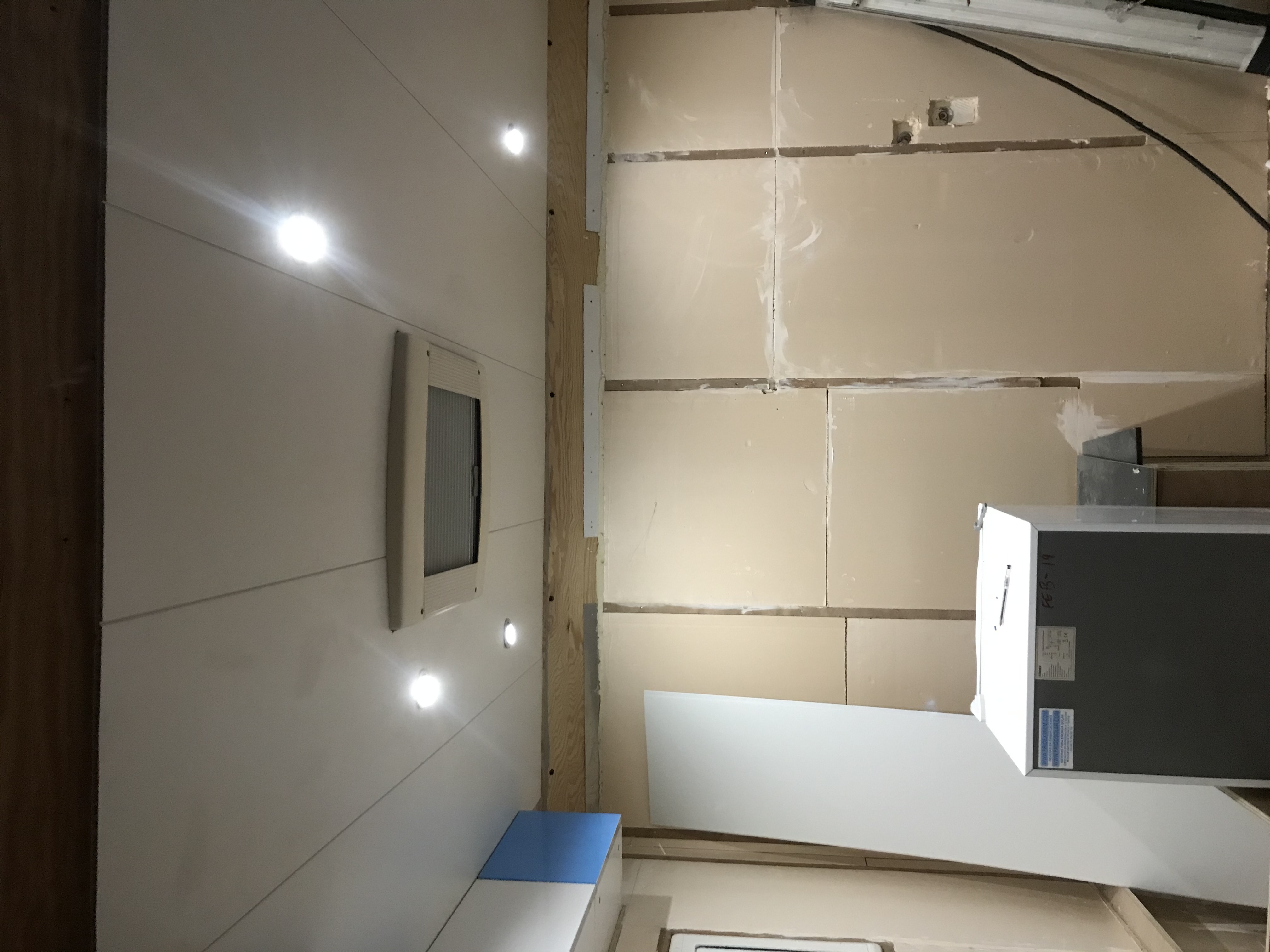

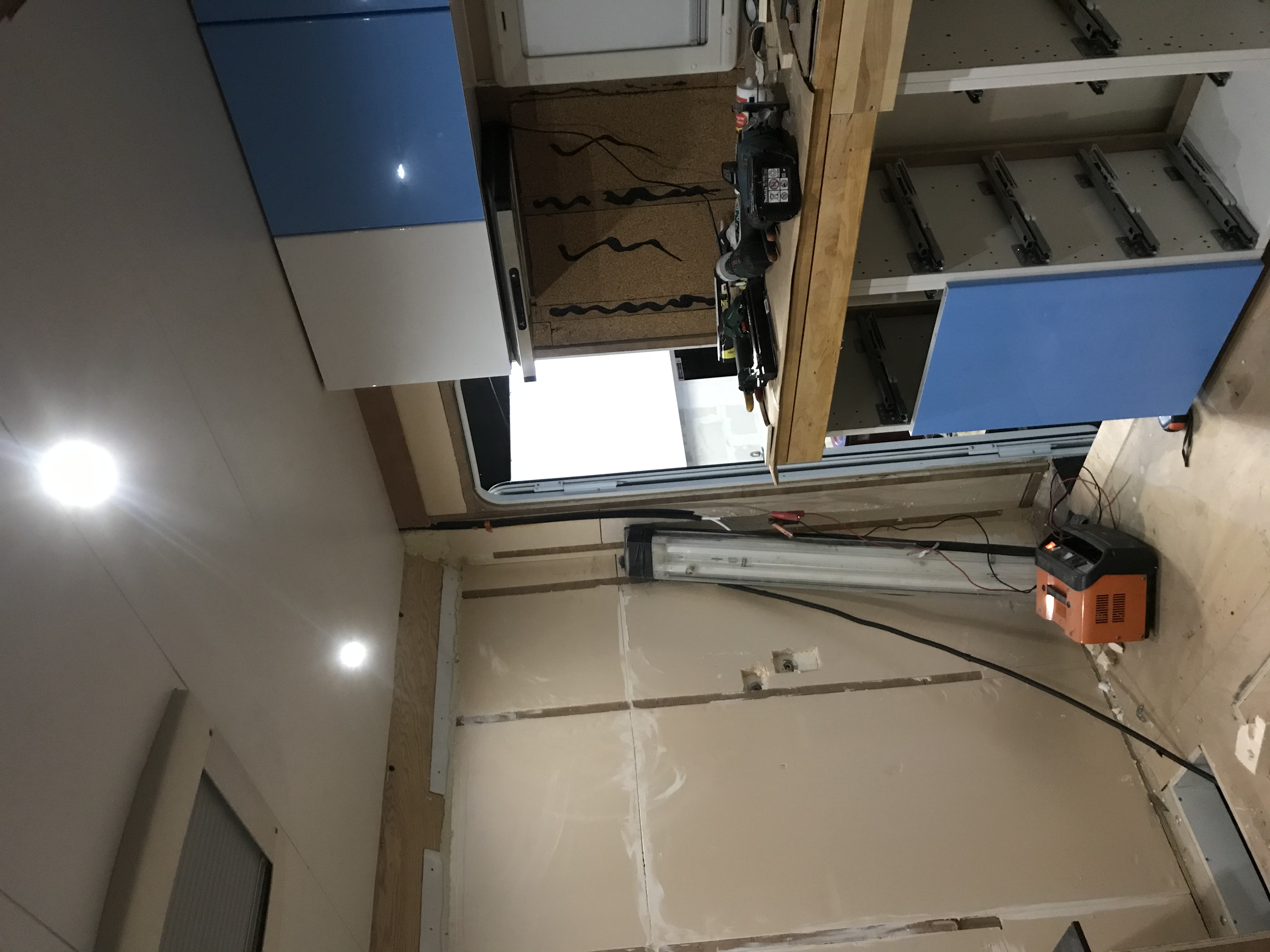

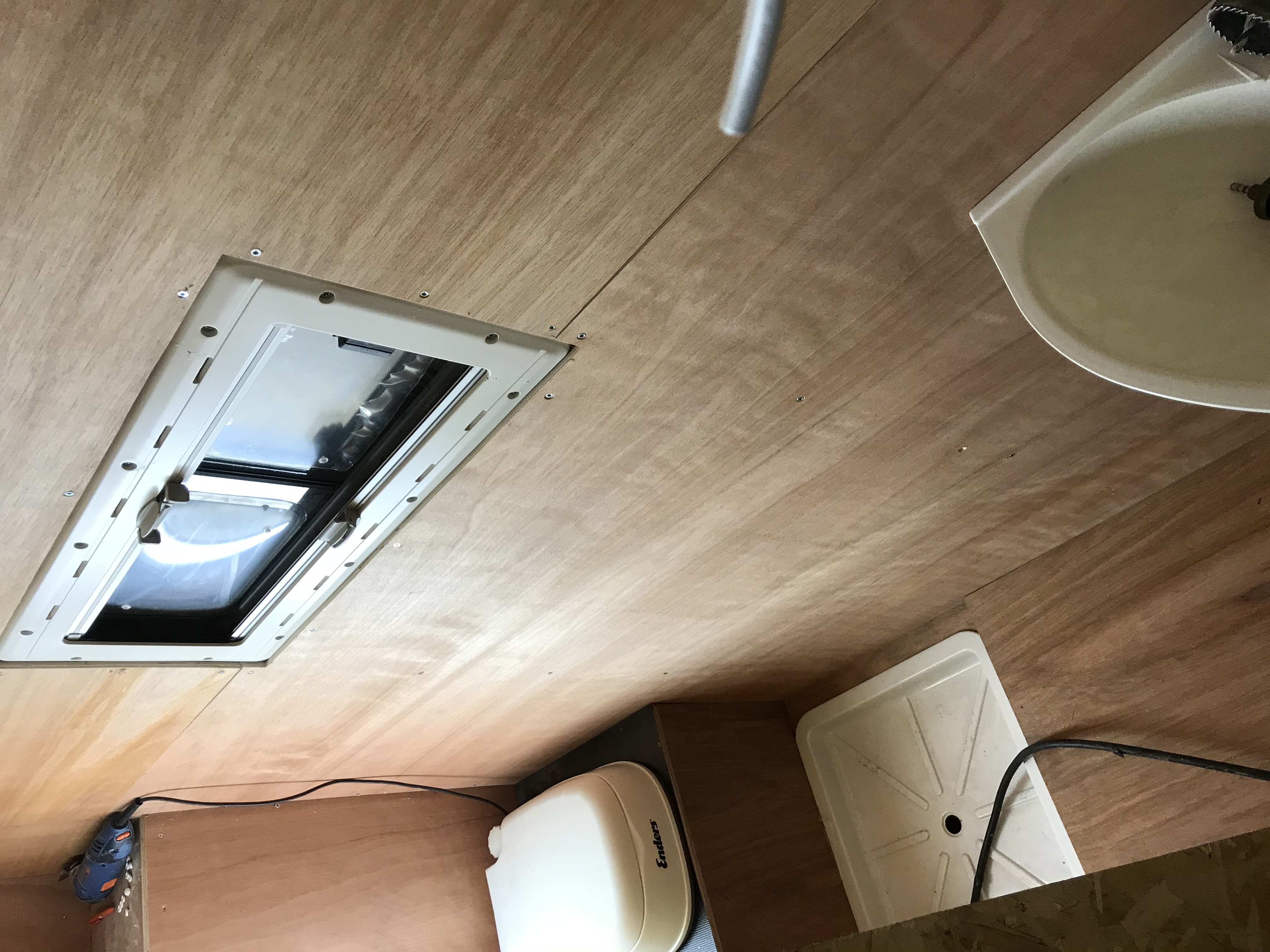

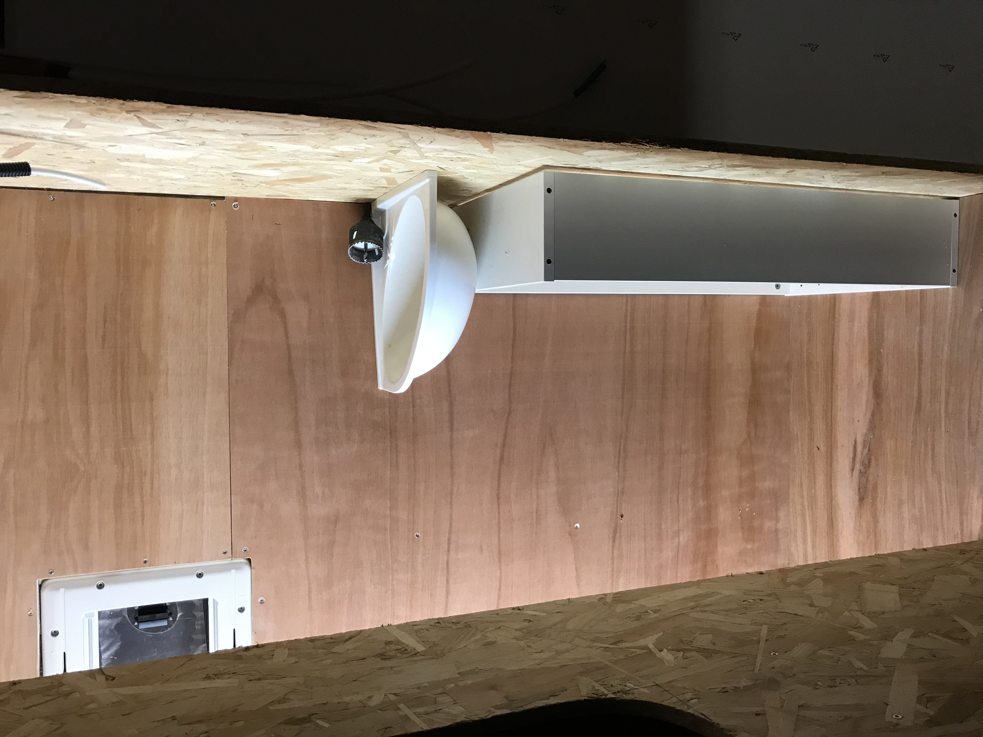

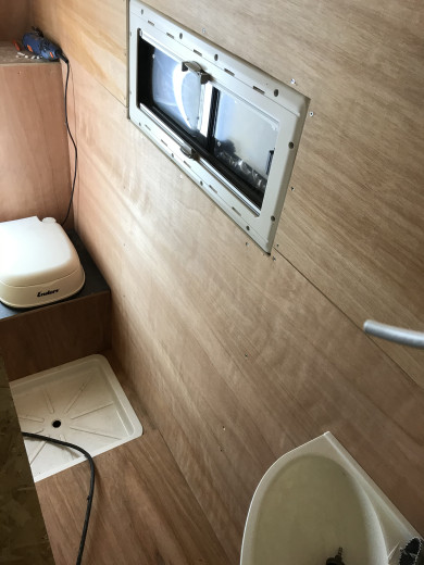

Bonsoir

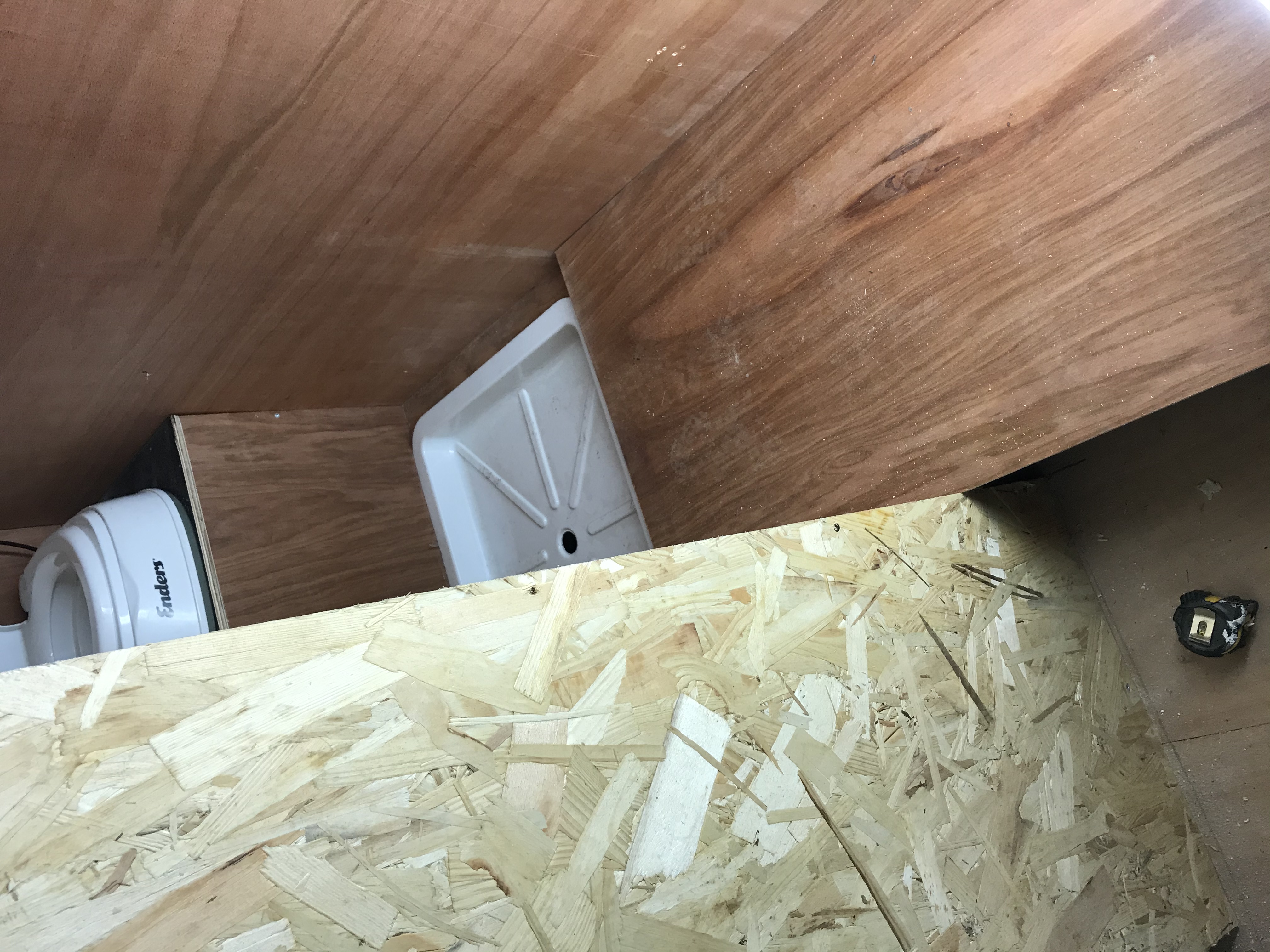

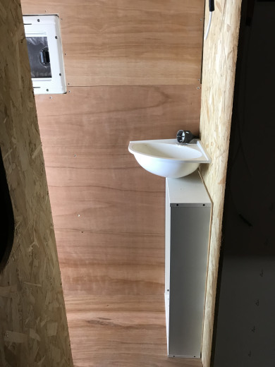

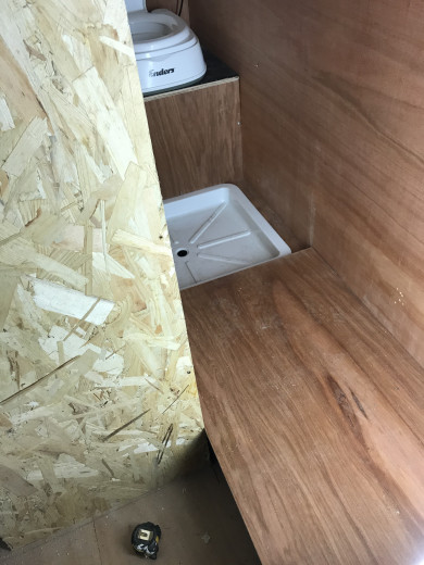

Préparation en cours avant gel coat complet de la salle be bain .
- Fichiers joints
- 41A04CFC-153B-4E62-B852-3BD24990A2A3.jpeg (2.73 Mio) Vu 4353 fois
- 27208E19-7F19-49F9-9934-A4FF7E8DCBCD.jpeg (2.63 Mio) Vu 4353 fois
- 9A1929CE-1558-4AE6-B8FD-360D44386F30.jpeg (2.13 Mio) Vu 4353 fois
- 0E771326-9033-49FA-90AC-A64521DE93C0.jpeg (2.63 Mio) Vu 4353 fois
fab38
- Oh non !
- Messages : 686
- Enregistré le : 06 sept. 2011 10:16
- Prénom(s) : fabien
ça avance bien en quoi consiste le gel coat ?
Pat 33000
- Poète.
- Messages : 586
- Enregistré le : 09 mai 2016 17:39
Salut Fab,
Rendre la salle de bain intégralement étanche , genre une grosse cabine de douche d hôtel .
Le gel coat est la peinture blanche que l ont trouve sur les coques ou pont de bateau .

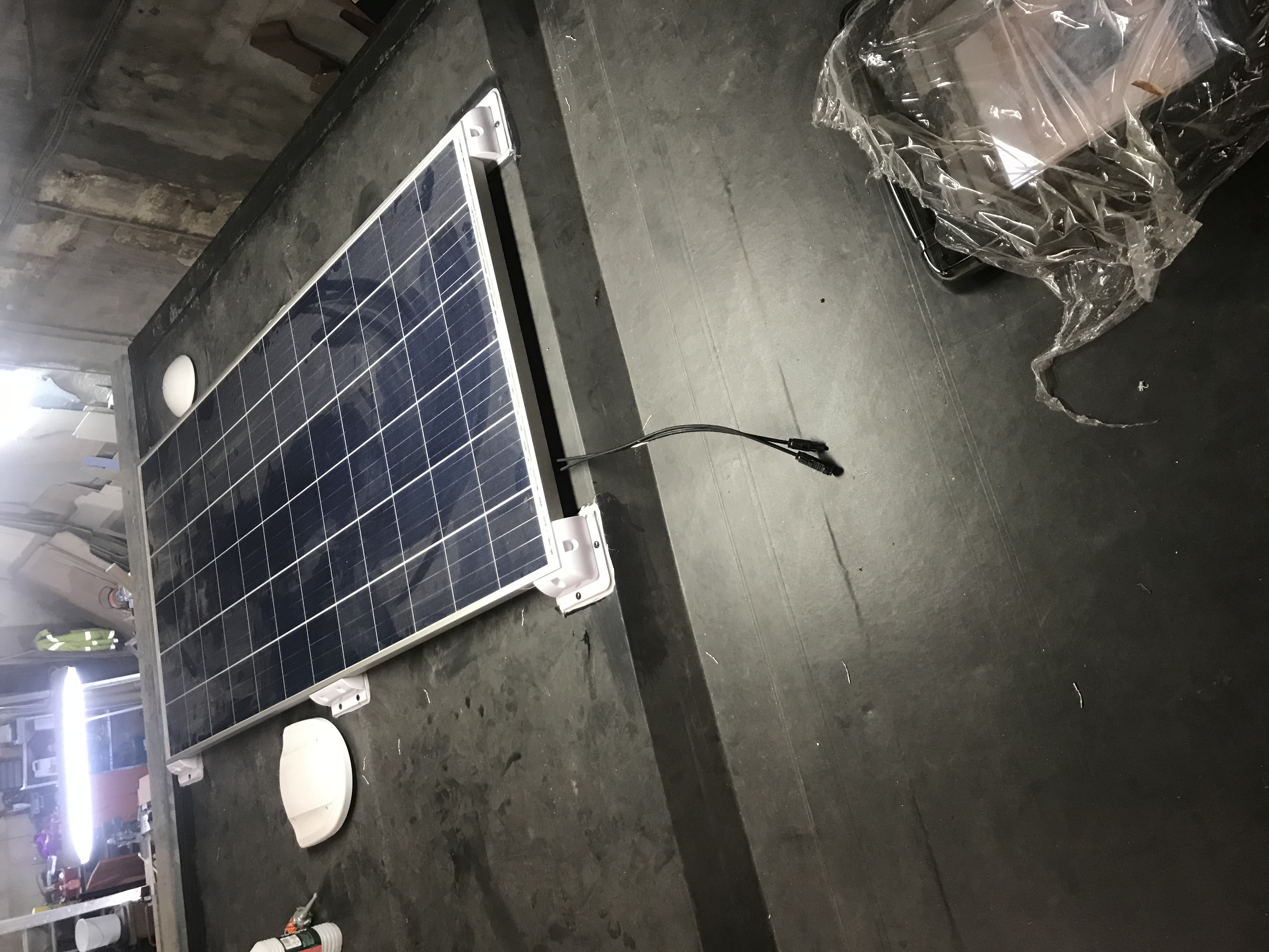

Panneau solaire fonroche 400w en place
