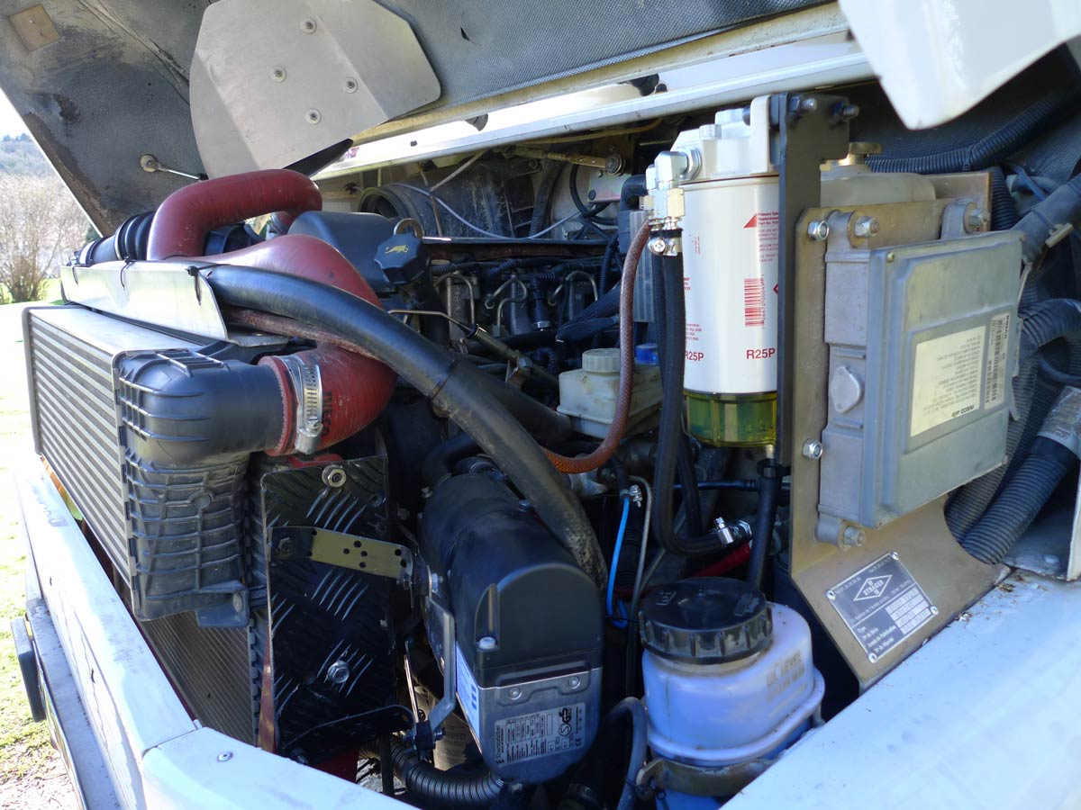

- Messages : 21498
Re: Discussion à propos du montage intercooler moteur 8140 23
tiens c'est l'interco que j'ai monté sur le miens qu'on retrouve sur le bremach dans les annonces du site:
sans trop de surprises bien sur puisque la mécanique est iveco..mais je pensais ce model d'interco moins récent...mais 2002...àpres tout...
download/file.php?id=12209&mode=view

constructeur existent.Il suffit de régler la pompe aux valeurs données par Ivéco
Mon problème de remontage de pompe est exceptionnel.
Par contre il faut bien un outillage spécifique pour régler l'avance .
Un comparateur+ un adaptateur à visser au cul de la pompe.
Modifier le réglage LDA est un bon compromis car il n'oblige pas à démonter la pompe.
Par contre risque de fumée noire à certains régime, mais cela n'entame en rien la fiabilité du moteur.
Pour l'agrément aucun doute c'est mieux car gain de puissance et couple par contre comme le moteur marche mieux on a tendance à plus tirer dedans et donc consommer plus.
Bruno
Donc monter un intercooler sur ton moteur n'est pas une "bidouille"
C'est pour cela que faire modifier les réglages de la pompe au banc est très facile car les données
Bruno

En ayant teste ton camion, le fait de monter un interco ne t`apportera rien: de part son encombrement et du projet que vous avez, faites dans le fiable

Merci Bruno pour tes precisions...
En fait, la crainte de mon dieseliste est que la pompe d'injection de mon Iveco ne soit plus exactement la même que celle d'un 35-12 et qu'y appliquer les reglages d'une pompe de 35-12 ne donne pas forcement un bon resultat...Il ne me garantit donc rien cote resultat...
Qu'en est-il exactement?
Marc

Cala n'a pas posé de problème au diéséliste (station Bosch) qui a réglé ma pompe, mais je ne peux pas t'en dire plus car cela c'est fait par l'intermédiaire d'un membre du forum chef d'atelier chez Ivéco.
Pour info il faut supprimer le surcaleur car les moteur avec intercooler n'en ont pas.
Bruno
Bruno

Afin que je couche moi c.n ce soir..........c'est quoi un surcaleur ??????????
Je suis en cour de modif Intercooleur, came et injecteurs
D'avance merçi
Gérard
D'avance merçi
Gérard

Si tu optes pour le réglage origine de la pompe au banc il faut aussi changer la valeur d'avance à l'injection et dans ce cas le surcaleur n'est plus nécessaire.
Le surcaleur est la pièce cylindrique fixée sur la pompe à injection d'où sort un câble qui vient d'un levier sur la pompe.
Il sert d'aide au démarrage par temps froid en modifiant l'avance à l'injection.
Bruno
Bruno
