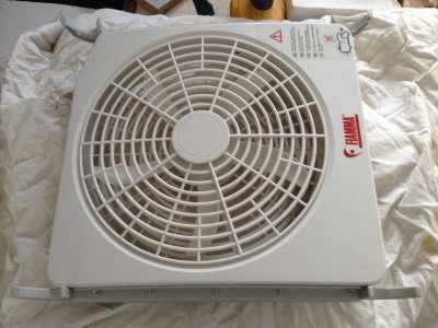

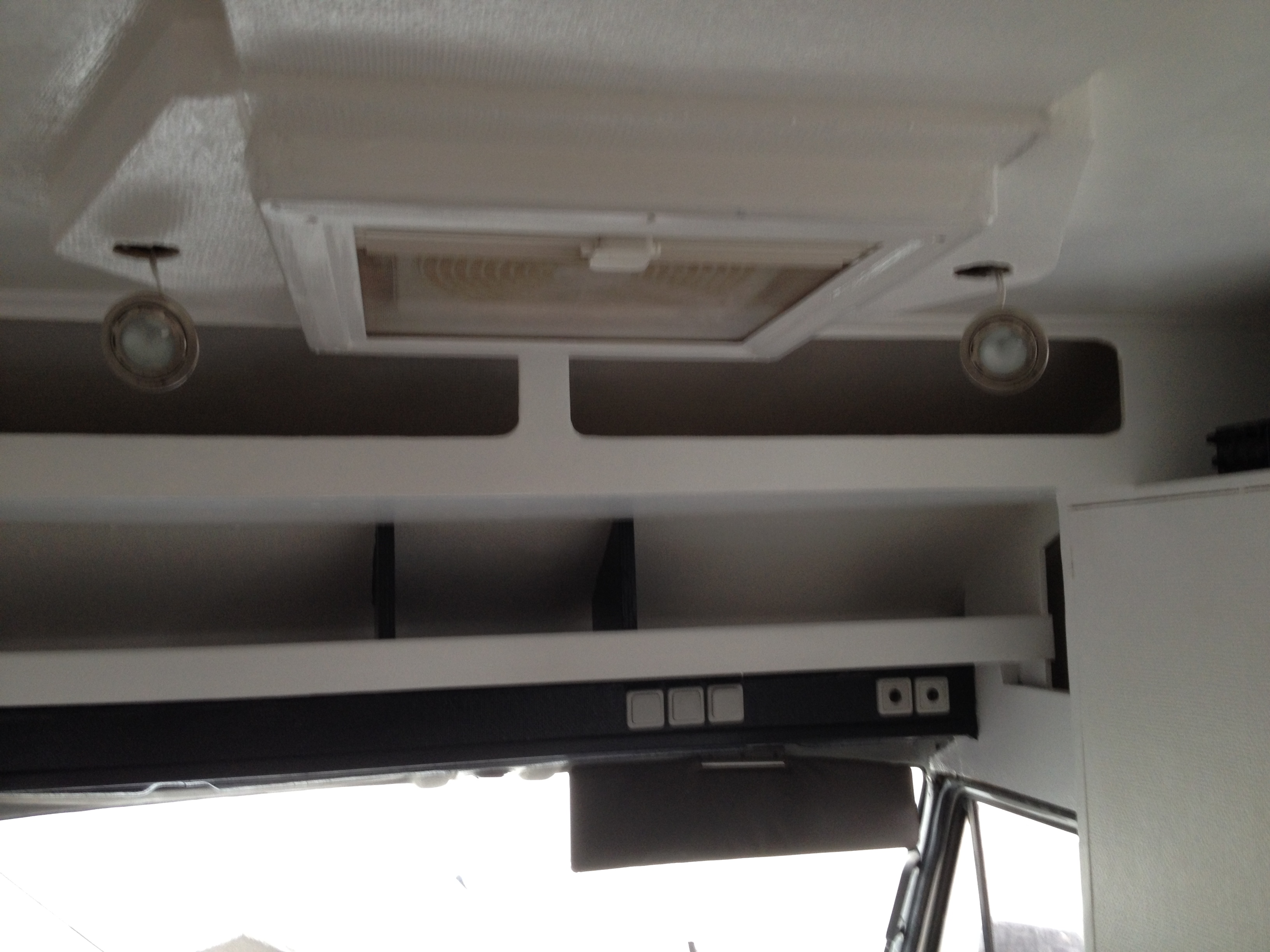

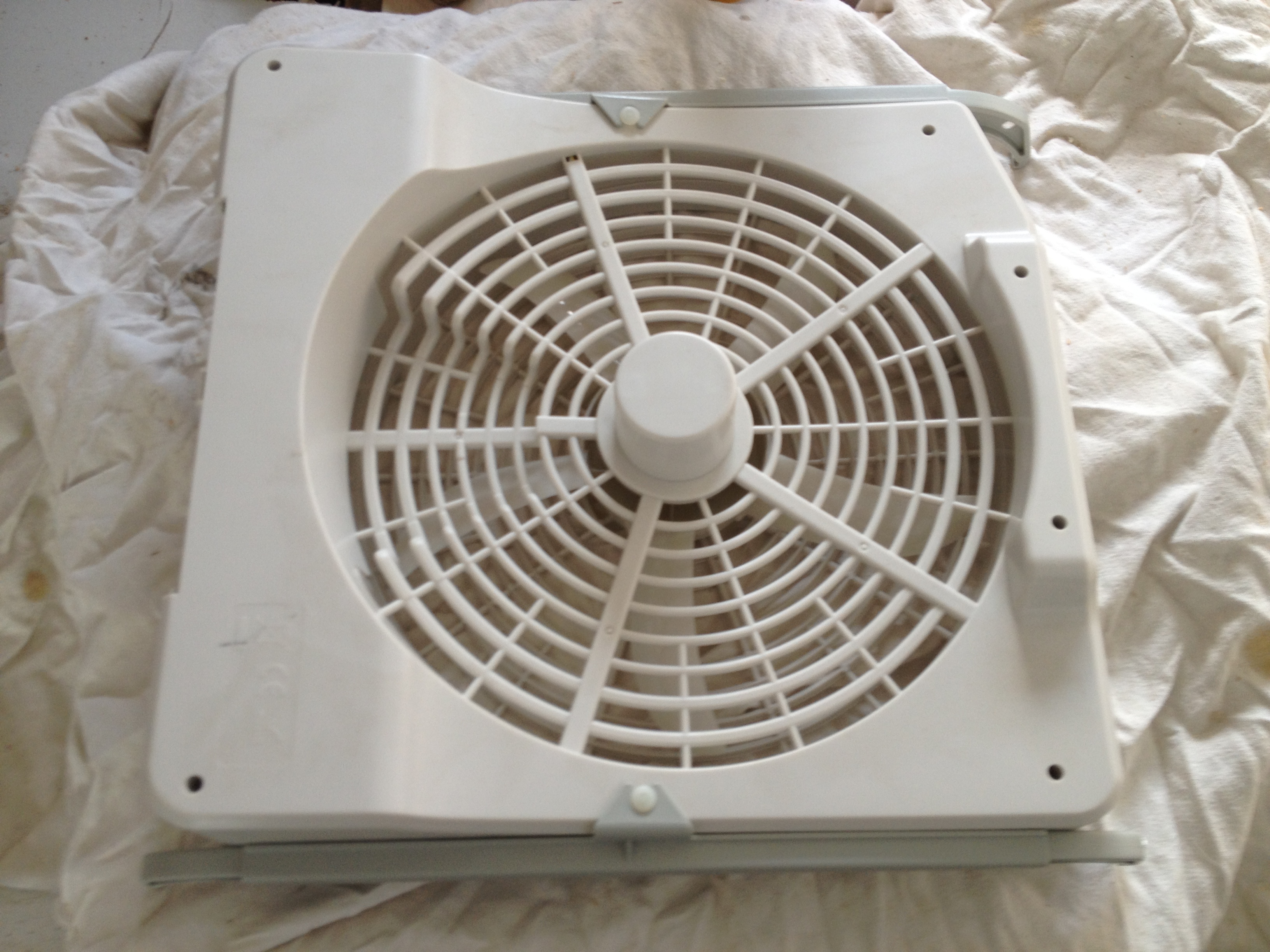

J'avais acheté un ventilo ,souffleur aspirateur!!! jamais installé !!
Qui connais ce genre de materiel, et, est-ce efficace
je pensais l'installer sur mon lanterneau,
si vous avez ce genre de materiel et me donner des renseignements!!!
je l 'ai testé !!, je suis un peu septique en éfficacité !!

Bonsoir a tous !!! Cet après midi , j 'ai donc installé ce ventilateur " turbo kit , de chez " Fiamma " sans trop de conviction sur la puissance de ventilation !!!
Si quelqu 'un a installé ce model sur son véhicule , peut il me dire s'il est satisfait !!

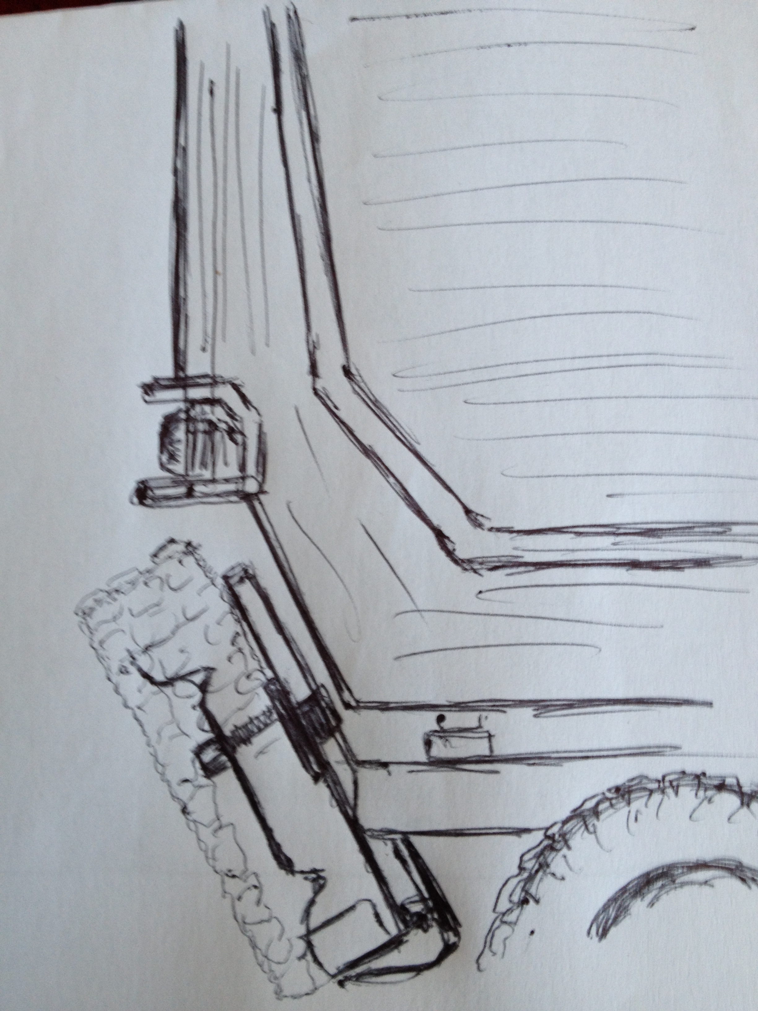

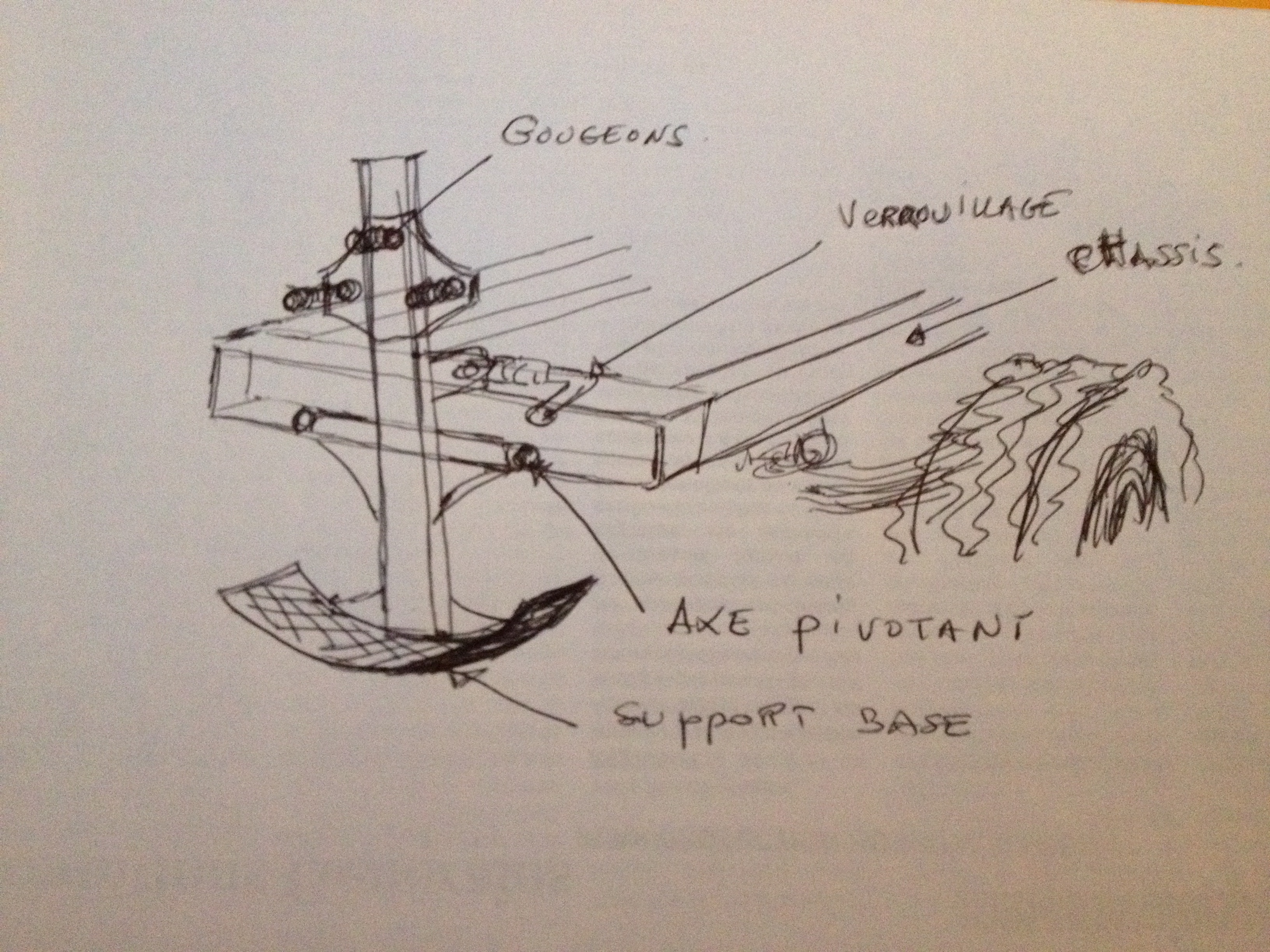

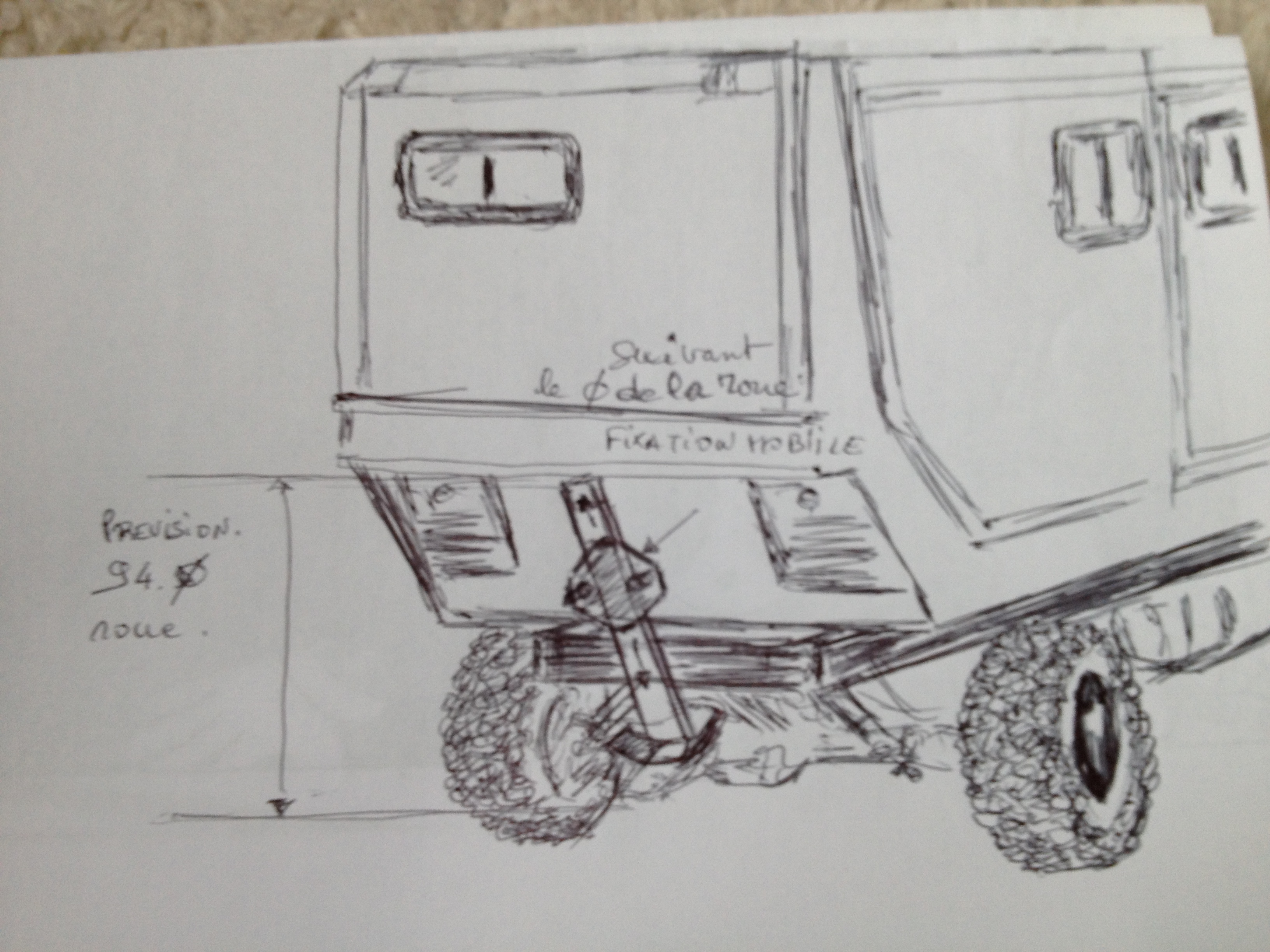

je suis en train de réaliser ,mon porte roue de secours !!!
j 'ai parcourru les post sur les pneus et roues , je ne retrouve plus ou l 'on parle de la largeur de bande de roulement d 'un pneus de 315 x75 x16
je veux faire , une base en alu strié prenant la forme de la roue avec un retour en retenue !!! donc je ne voudrais pas me retrouver trop étroit
si quelqu'un peux me donner le renseignement merci !!!!

Aucune idée pour ton ventilo de lanterneau ni pour la taille de la bande de roulement de tes pneus désolé.
Mais sur le principe, pourquoi veux-tu faire un retour? ça risque de garder toutes les saletés et quand tu n'auras pas ta roue de secours à l'arrière tu auras quand même son encombrement rien qu'avec le support… perse je ferai la tôle striée de la largeur de la moitié de la bande de roulement, ça suffit pour tenir la roue à sa place, ça garde moins les merdouilles, et sans la roue ça reste moins imposant! M'enfin ce n'est pas mon camion

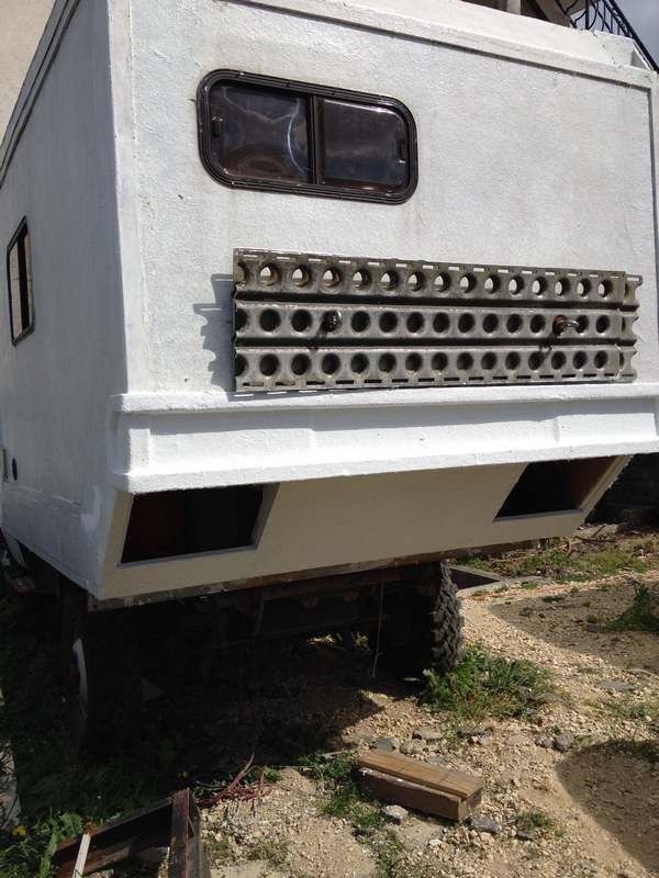

tu n 'as pas tord pour le retour mais comme mon support sera dessous le pan coupé de la cellule en axe sur une traverse rajouté entre les deux longerons de châssis. c 'étais pour mieux tenr la roue aussi bien en la mettant en place que lorsque le véhicule sera en route

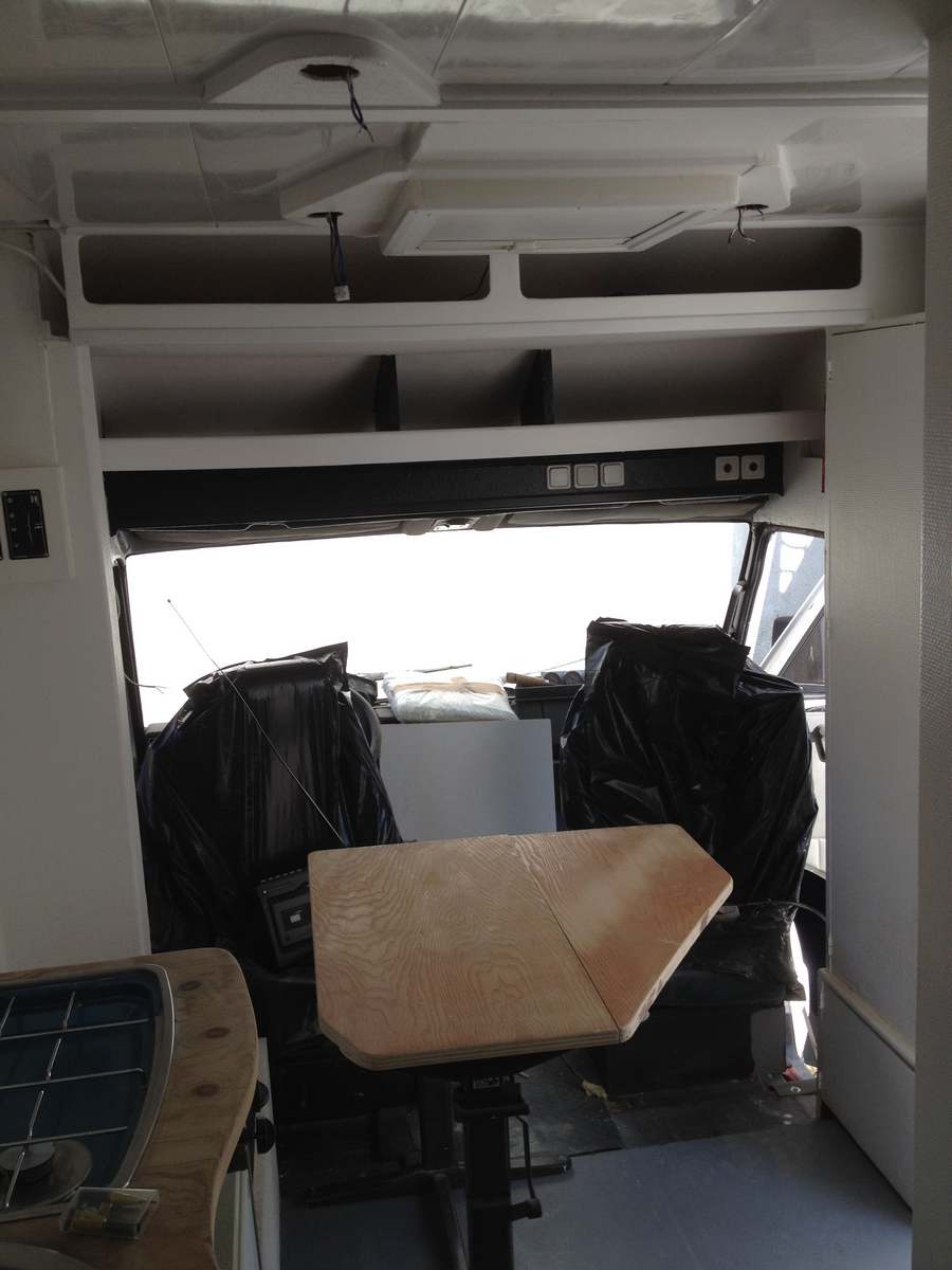

demain je ferais des photos de mes premières ébauches de mise en place du support de base !!

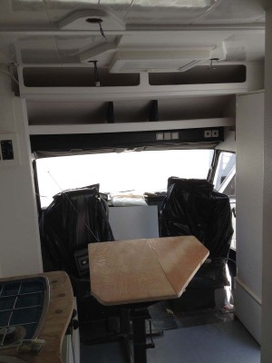

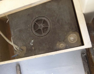

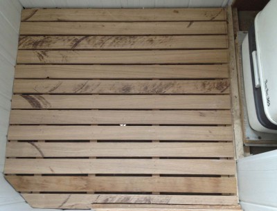

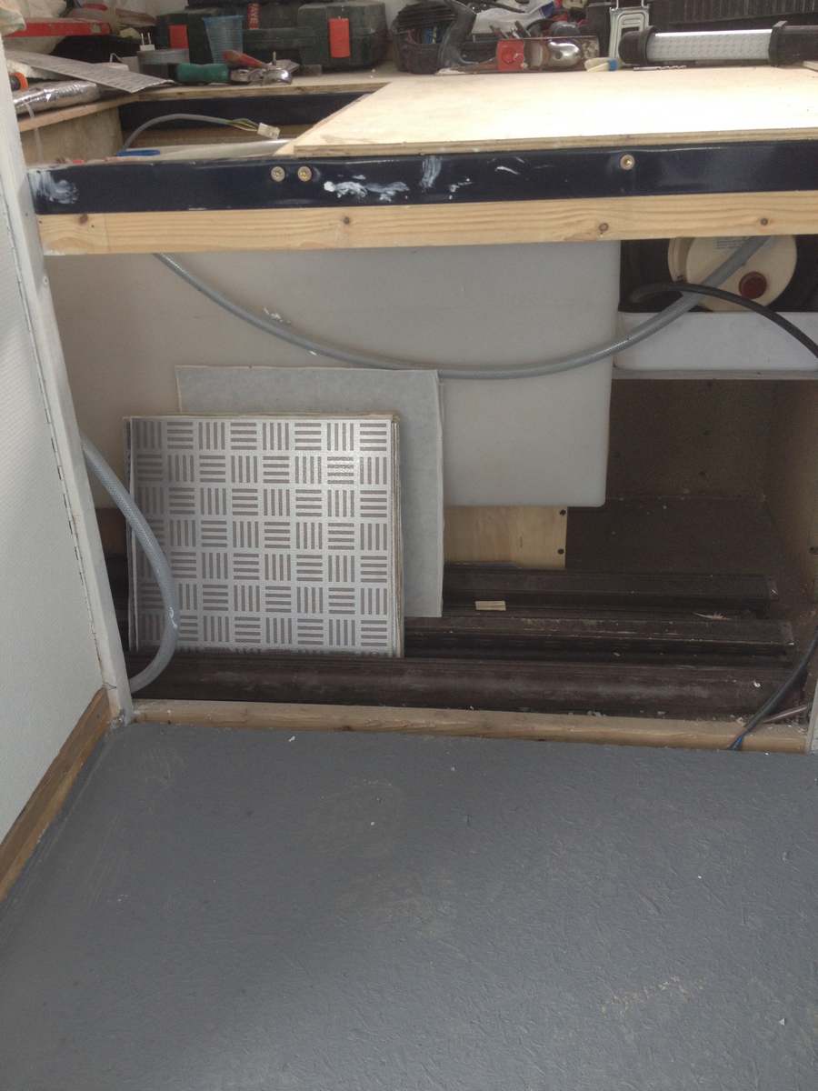

pour L'aménagement , ca avance bien j 'ai refais ma douche , avec un bac un peu comme jean -yves " new one "
il ne me reste que la résine a faire !!
j 'ai rajouté une reserve de 50l d 'eau , ce qui me fera 200l
une banquette fermée qui enferme la reserve avec le fond et les côté résiné , en cas de fuite
la banquette fait 0.80 et en baissant la table basse refaite aussi , j 'ai un lit de 1.70 x 0.80
je suis a la recherche de mes glissieres de wc chimique égaré dans mon dé ménagement d 'atelier !!!
après il me restera à faire les placards haut de la partie cuisine et de la chambre
voilà en gros ou j 'en suis !!!

<à mon humble avis> Si ton logement de roue forme un U, ce dont tu as besoin comme info, c'est l'épaisseur du pneu et dans ton cas... ce ne sera pas loin de 315 mmjawal a écrit :[...] la largeur de bande de roulement d 'un pneus de 315 x75 x16[...]
(peut-être que je me trompe)

pour ce qui de la largeur de bande de roulement d 'un pneu en 315 , c'est pas 315 la largeur , cela doit tourner entre 25.5 cm à 28.5 cm, pour ce qui est de mon cas c 'est des STT cooper 315x75x16 que je compte monter par la suite , pour le moment je possede des 255x85x16
je me tâte si je revends les 255 pour des 315 ou si j'utilise les 255 et changerais plus tard !!!
j ai déjà eu des STT cooper, ce sont de très bon pneus qui pour moi tienne mieux que les goodrich .Là c 'est mon avis perso !!!

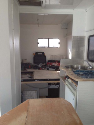

pour ce qui est de la hauteur de mon iveco , il est a 2.90 m, pour l 'instant , et sera environ à 3.15 m, avec des pneus 315x75x16 et mon boddy+8 de réhausse ( calle de réhausse de l'ensemble cellule cabine ) et la galerie et lanterneaux.
j 'ai 1.93 interrieur en hauteur , largeur 2m inter , 3.25m en longueur

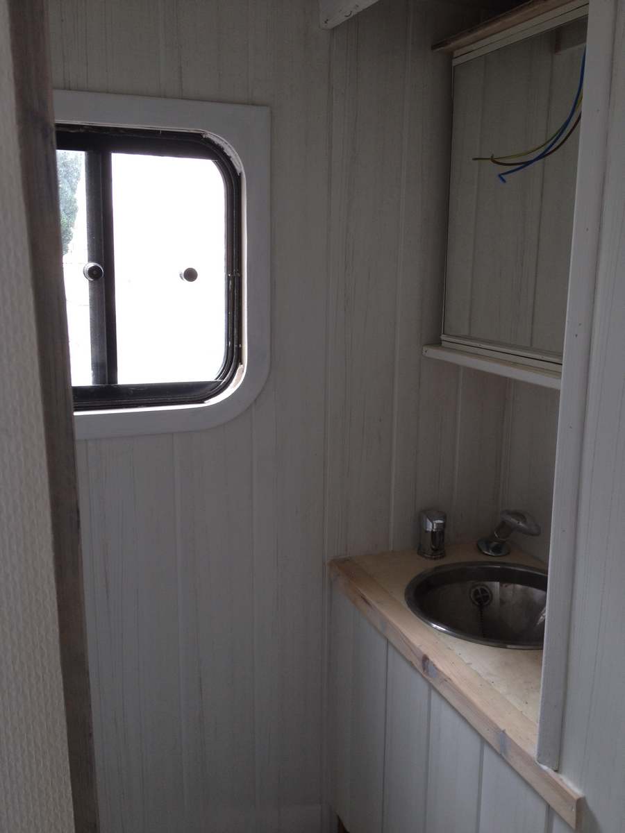

il y a un lit au fond de 140x200 une salle de bain , avec douche lavabo et wc coulissant 5 Desssous c 'est la reserve d 'eau , de 150l +le chauffeau + gaz pls rangements et un compartiment pour autre materiels et bagages en séparé .
face a la SB , un bloc cuisson 2feux avec couvercle + frigo + évier rond et tirroirs , A côté un caisson banquette avec reserve d 'eau de 50l en sup
cette banquette se deplie par dessus la table qui s 'abaisse et deviens un lit de 0.80 x 170 .En face une penderie placard et nous voici arrivé aux sièges conducteur et passager , pivotant , bien sur !!!!
Voilà Jean louis, ce que j'ai aménagé pour l 'instant ,reste a faire encore pas mal de choses : entre autre les placards hauts de la chambre et cuisine . Je trouve que cette fois , j' ai obtimisé le maxi de la place pour y vivre a l 'aise sans trop de gêne .
je ferais des photos pour montrer la disposition et l 'avancée des travaux
c 'est la troisième fois que je l 'aménage différement !!! qd je l 'ai eu a l 'achat en fourgon , puis une seconde fois qd j 'ai fais la cellule , puis j 'ai recommencé en début d 'année , car je ne trouvais pas la satifaction de ce que je recherchais en agencement !!! cette fois avec mon épouse , nous sommes satisfait du résultat de la disposition de l 'ensemble !!! Tu vois , qd je parlais de faire ma cellule , tu me disais que ce serais un sacré travail et bien oui!!!!
car ,couper le fourgon et rajouter la cellule, une fois qu 'elle est fabriquée et résinée , puis l'aménagement ,c 'est long !!! ce serais a refaire je ne ferais pas comme cela !!
Abientôt avec des photos !!! yves-maurice (malik)

il est vrai que ce serais 315 le pneu au sol avec le poids du véhicule donc comme la photo le montre c 'est la largeur du gonflement du pneumatique ,mais en roue de secours ce doit être moins !!! Je n ai pas de 315 sous la main sinon j 'aurais fait le ma fixation , mis la roue dessus et j'aurais pus calculer ,ma largeur ainsi!!!
Dimitri me disais de faire une moitié de support en alu strié , pour que cela soit moins large et encombrant sans la roue dessus !!! J 'ai pensé a faire cette base rabatable comme cela aucun risque si je roule sans la roue de secours

j 'ai la côte avec elle alors je fais du mieux pour que ca dure
La circulation dans la cellule est bien par rapport a sa surface habitable la salle de bain fait 75 x80 plus le la partie lavabo et le wc se trouve sous le pied du lit côté gauche
lors des repas , c 'est bien d' être dans les sièges, passager et conducteur on peut avoir deux invités sans trop de contraintes , !!! de toutes façon , c 'est plus souvent dehors que l 'on est !!!
qd il fait bon bien sur !!!
je post quelques photos pour te montrerJean Louis comme c 'est plus agréable qd on a la place !!!
comme je te disais si c était a refaire , je prendrais directement une caisse iso , ou polyfond car c 'est trop de travail !!!
moi je plutôt pour un véhicule compact , donc un porteur avec une caisse a part , c 'est pas trop ce que j 'aime !!! j 'aime bien mon style de caisse très ouvert avec l habitacle compris !!!
quand j ai fait le premier aménagement en fourgon, j 'avais vite l impression d 'étouffer !!! pourtant il était avec les siège pivotant !!!
et qd il fallait descendre le lit , galère car plus beaucoup de place!!
qd j 'ai fait la cellule j 'ai commencé un peu dans le style que je fais maintenant !!! mais moins pratique et surtout moins confortable !!!
Là avec mon épouse nous avons décidé de faire plus cocoon !!! et donc prendre le temps de le faire avec confort et design !!!

voici le croquis du support de roues de secours que je veux faire
je pense faire la base moins large que la largeur du pneu , comme me disais Dimitri !!! et le faire repliable au cas ou !!!
C'est vrai que près de 32cm de large ca risque de faire moche !!quoique , la roue dessus ca ne se voie pas !!
je réfléchi au sujet !!!

voici donc le croquis du porte roue que je suis en train de fabriquer , il sera en principe fixe ,sur une traverse relié au châssis de chaque côté !!
sur le bras centrale je prévois une plateforme avec deux gougeons pour tenir la roue qui reposera sur un support , aidant a la fixation de la roue !!! Comme le support est penché , ce support aidera ala fixation de la roue de secours
malgré la hauteur sous la caisse + de 1.30 m ,ce support aidera beaucoups je pense, car il y a ce biais qui invite la roue a tomber facilement !!!
A tous ceux qui ont fabriqué un support de roue n 'étant pas droit , soit penché ou presque couché , que faut-il éviter de faire à la fabriquation, ou quel inpératif est à faire pour éviter des complications lors de la descente et la remise en place de la roue de secours !!!!
J 'attends vos idées , suite à vos déboires avec la ou les roues lors des changements en crevaison !!!
Jusqu'a présent je n'ai fabriqué que des supports fixe ou amovible, mais!!!! ils étaient droit soit sur la base du pare-choc ou d'une porte !!!
