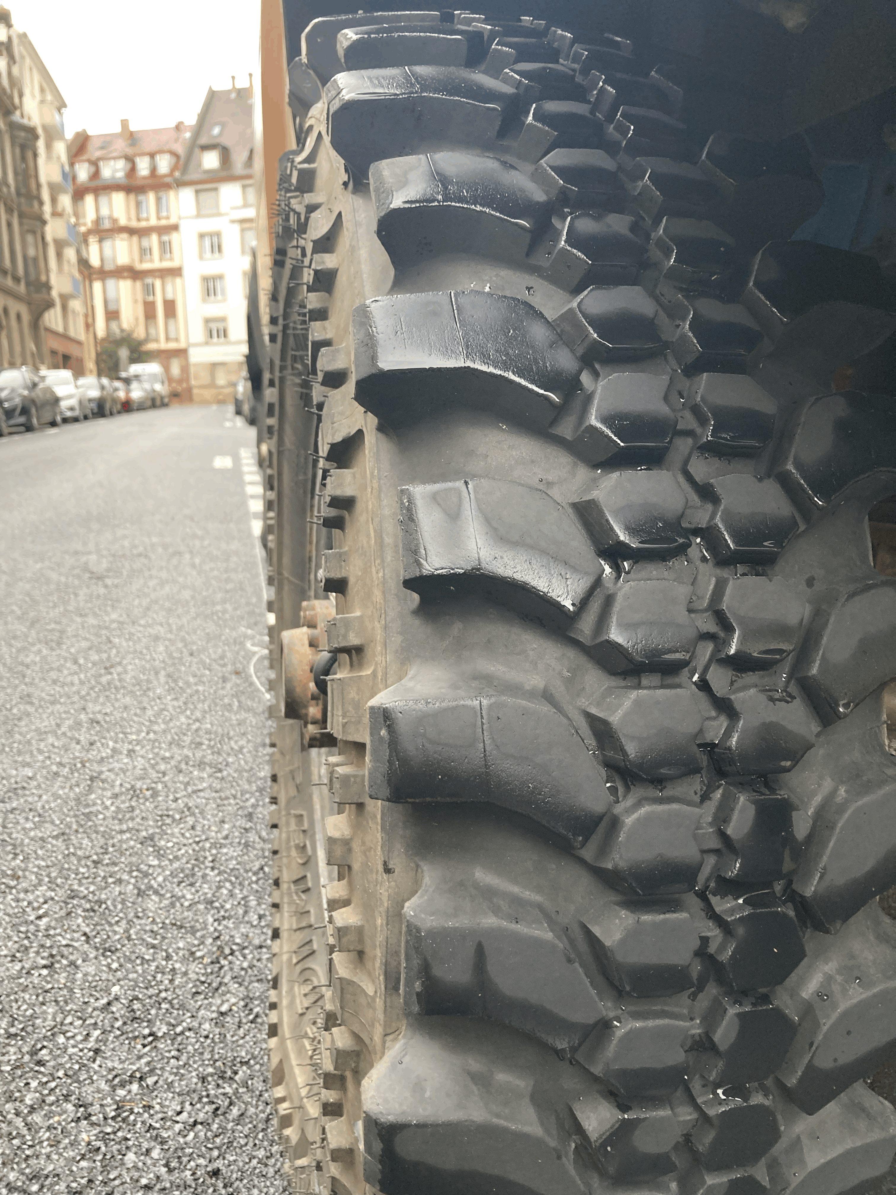

Salut, ihr B-kloppten,
J'ai mesuré les 4 coins de notre Ponticelli.
Le grand nombre du centre du moyeu de roue au bord inférieur de l'aile en plastique.
Le petit chiffre entre la butée de fin de course et les points de butée à l'arrière du corps d'essieu et à l'avant sur le ressort.
avant gauche 570mm/80mm avant droit 590mm/90mm
arrière gauche 570mm/140mm arrière droit 570mm/140mm
Il est donc légèrement plus haut en torsion à l'avant droit.

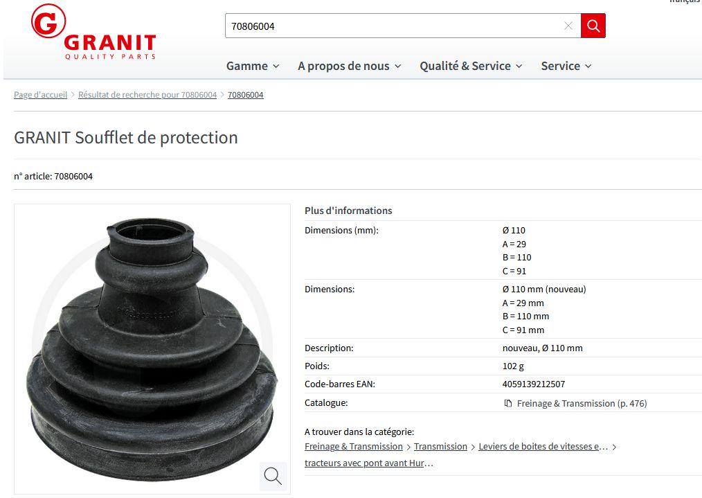

Salut Yvan, tu les as trouvé où tes silentbloc de l'âme?Yvan74 a écrit : 22 mars 2022 21:10 Salut.
Je suis en train de remplacer les silentblocs de lames arrière. C est peut être trop tard, mais voilà la mesure entre le point haut du pont arrière et le point le plus bas de la traverse (celle qui sert de support d amortisseurs sur les 4x2) qui se trouve juste au dessus du pont.
Les lames sont démontées sur les photos, le pont arrière posé sur les butées.
Si tu as besoin d autres mesures, n'hésite pas
Bonne continuation![]()
Yvan
J'ai cherché pour mon pont Renault, mais je n'ai jamais trouvé pile les même !!

A l'arrière, j'ai mis 6x Sasic 4003389 acheté sur autodoc
(J'avais essayer des Febi 108696 moins cher mais ils s'arrachaient un peu à la presse)
A l'avant, 6x Magnum A5R003MT toujours sur autodoc : montés sans problème
Ce ne sont pas les mêmes modèles sur l'essieu avant et arrière
Par contre apparement idem entre ponts hurth et renault.
Bon courage
Yvan

Au top, merci!!
J'avais trouver sur un catalogue de fabricants, les dim des silentbloc mais il ne les distribué plus, et je n'avais pas réussi à trouver un revendeur!!
Merci beaucoup, je vais regarder ça !!!

Tu as trouvé tes Silentblocs de lames ?
J'ai changé les miens à l'avant l'annexez dernière, il faut faire attention il y a plusieurs références dans le catalogue Renault, mais j'avais trouvé les miens sur un site type auto doc...

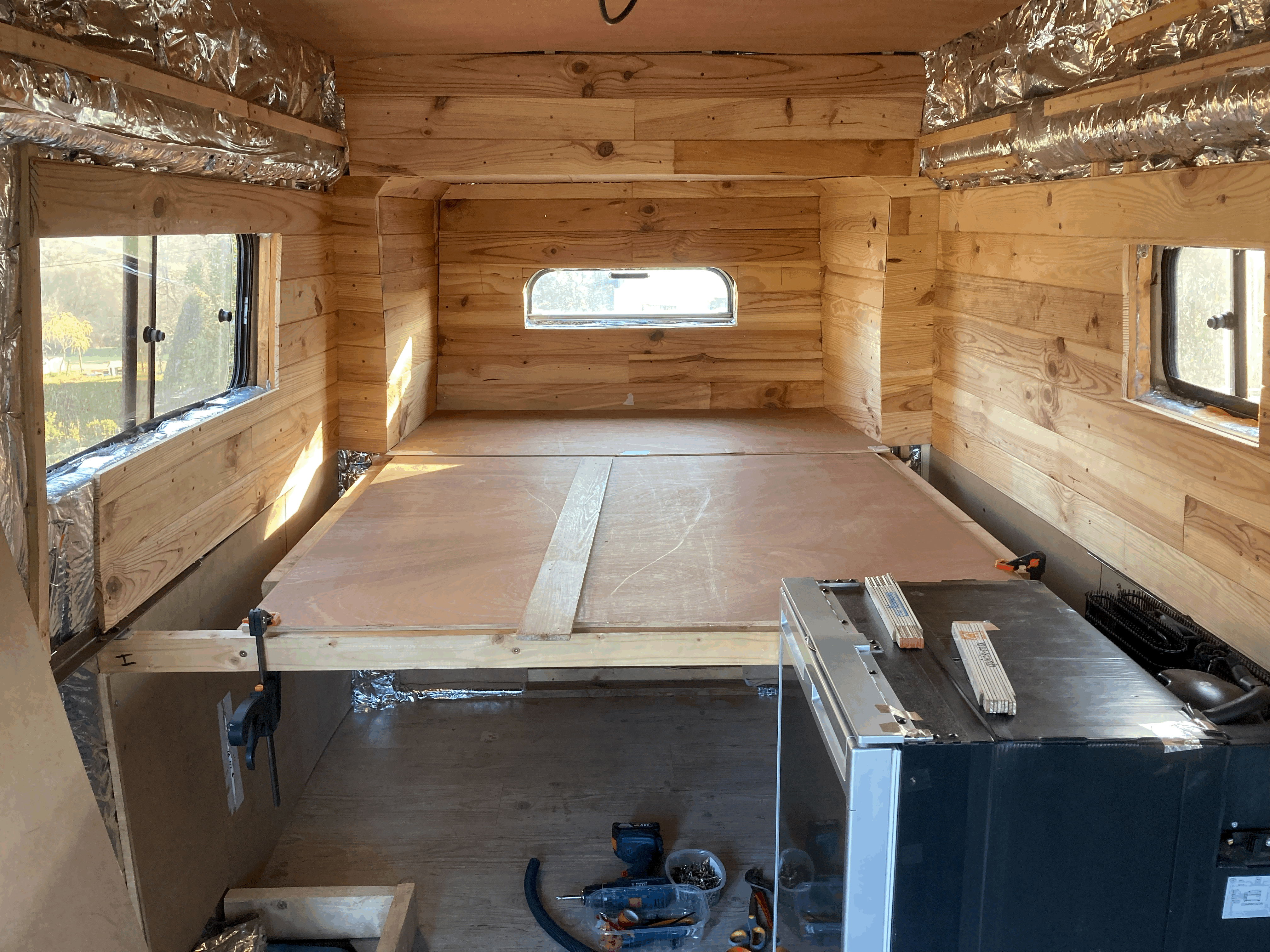

Salut à tous,
Je viens vous donner un peu de nouvelle, on avance doucement sur l'aménagement intérieur!
Mon compteur de vitesse était foutu, j'ai réussi à en récupérer un autre, j'en ai profitez pour rajouter des jauges elle me servirons sans doute dans le futur.

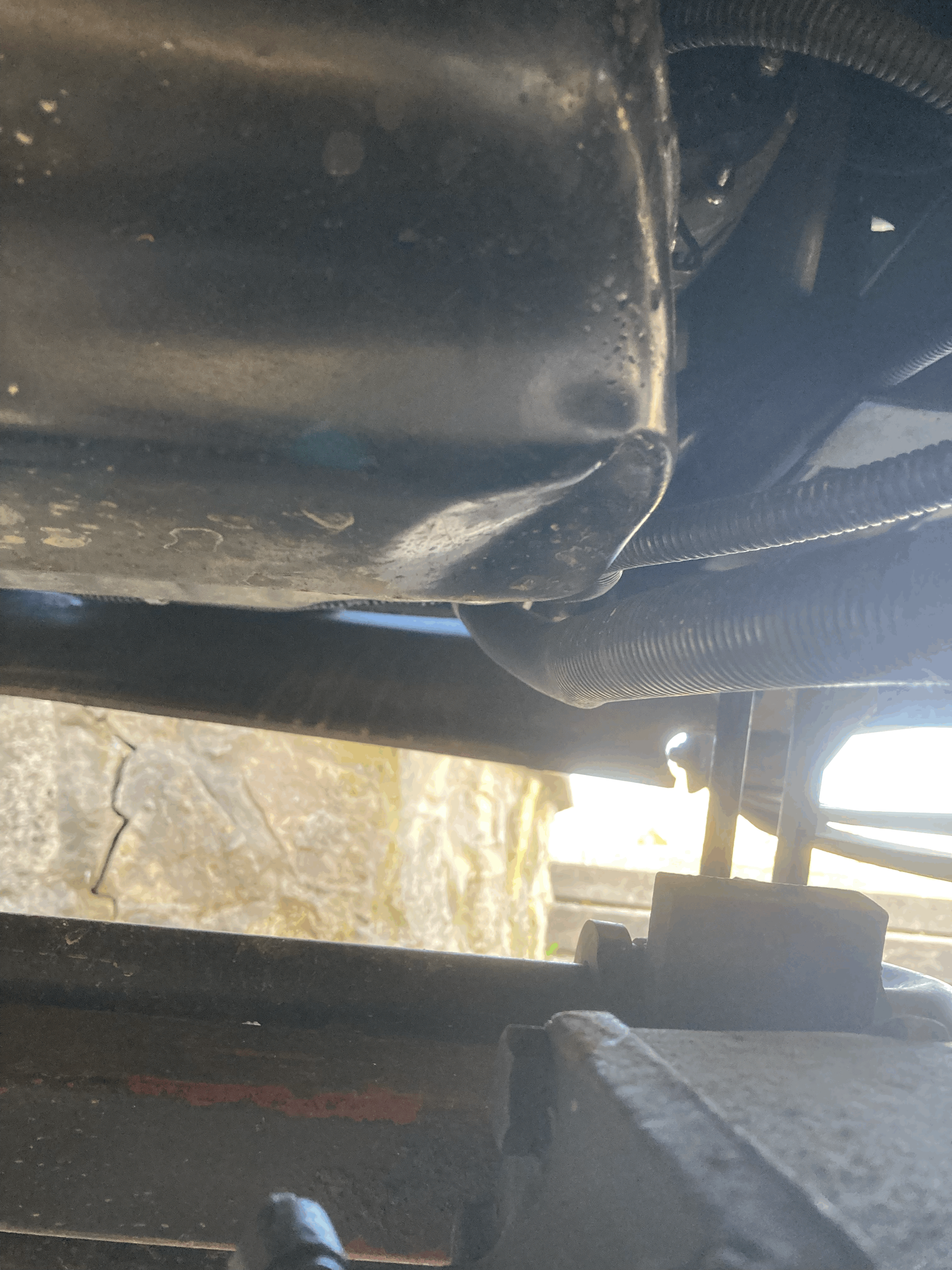

Cadeau, mon réservoir d''huile (version 4x2) installé l'année dernière quand j'ai changé mon moteur, à déjà pris un coup! Pourtant je ne fait pas de franchissement et je n'es presque pas roulé ....

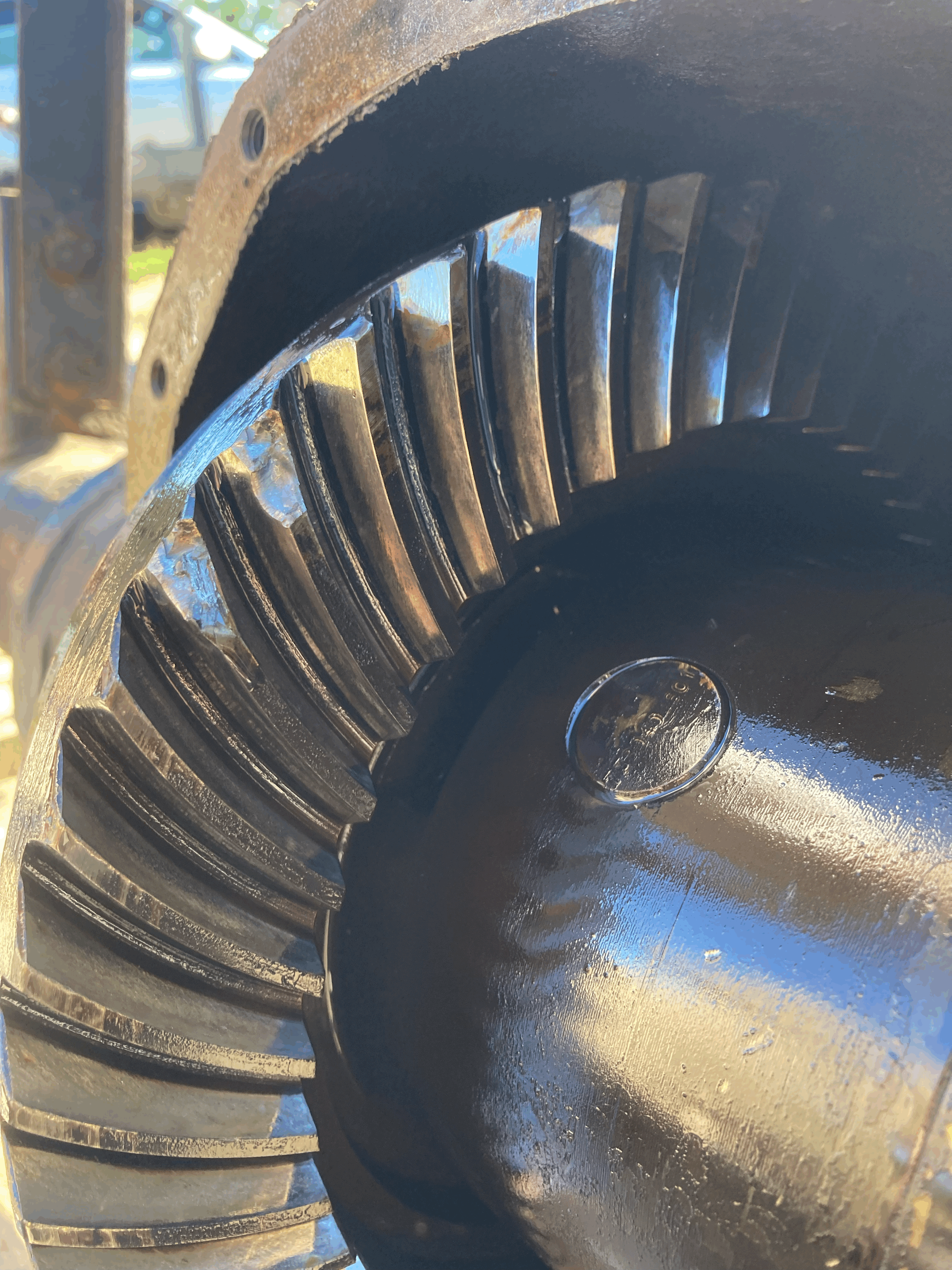

Sinon j'ai plusieurs questions:
- je me suis rendu compte que 2 de mes croisillons d'arbre de transmission était complètement secs, par contre pas de graisseur sur cela et je n'ai pas non plus trouvé l'orifice pour en remettre un...
Est ce que c'est normal? Ou je peut directement prévoir de les changer ?

Pour ton carter d'huile, c'est pas cool, il va prendre cher au ptit gros
ou alors ça te permettra justement de voir si ça le fait ou non ..

En tout cas sympas ton aménagement, hate de voir tout ça !

Pour l'arbre de transmission. Moi aussi il y a un coté sans graisseur mais ça n’empêche pas de graisser. Le tiens est bien rouillé.
Tu peux aussi démonter les croisillons bien tout nettoyer bien graisser et remonter. Attention à ne pas perdre d’aiguilles, elles sont totalement libre...
Oui, j'ai trouvé du coup, merci, effectivement, dans le catalogue, plusieurs dim d'indiquées!! Encore un piège à éviter!
Ca avance super bien ton aménagement, ça à de la gueule!!!

Le rasso pour moi c'est finit avec un goût d'huile un peu amère... Avec une casse de mon pont arrière.
Je suis allez faire un petit tour dans le terrain d'évolution en y allant vraiment tout doux:
Et en sortant du terrain, sur le plat et en allant tout droit, 4x4 courte enclenché (sans bloc diff), en passant la 3ième un grand BOOM à l'arrière.
Les goupilles qui maintiennent les axes des satellites du différentiel on lâchés. Les axes de maintient des satellites sont tombés dans le pont. Les axes ce sont coincés entre les dents de la grande couronne et le bouchon.
Tout à littéralement explosé.
Bref le couple conique est mort, le carter est mort, le pont est bon à jeter...

J'ai aussi capté que mes soufflés de joints homocinétiques étaient mort.
Ya 2 ans j'avais installé des mecatechnic universel spécial SUV et 4x4. Ils on tenu moins de 4000km alors que je n'ai presque pas fait de 4x4.
Cette fois je voulais quelque chose de correct, j'ai trouvé une référence d'origine sur un forum de VW LT 4X4.
Granit parts ref 4059139212507
https://www.granit-parts.com/e/product/ ... d=34231001
J'en ai commandé 2 chez un fournisseur à coté de chez moi, et la facture à fait très mal. 250eu la paire, j'espère que ce prix il vont me tenir longtemps!

Avant mon départ, j'ai modifié mes butés de suspension: J'ai remplacé les butée d'origine de 90mm de long par des 130mm.
J'ai percé le support d'origine et vissé les nouvelles butées dedans.
Le but est de limité un peu le débattement des lames, pour éviter que le pont ne vienne taper mon carter d'huile (il y a déjà une bosse dedans).

J'ai également remplacé mes pneus juste à l'avant pour tester 2 Fedima Sirocco que j'avais à la maison. C'était une sacré galère pour décoller mes anciens pneus des jantes.
On a finit par y arriver par la manière forte
J'en ai profité pour aller faire équilibré tout ça. J'ai tenté de le faire tout seul à la ficelle, j'ai vite laissé tombé. Résultat, je suis assez satisfait.
Un shimmy était revenu en force aux alentour de 50km/h quasiment systématiquement avant que je remplace mes pneus, il a complètement disparu.
Je ne trouve pas que le bruit supplémentaire du au crampon soit significatif.
A voir comment ils tiennent dans le temps...
J'ai fait un peu de off-road dans la foret Jurassienne, j'ai déjà des crampons bouffés. Par contre le truc vraiment chiant, c'est que le pneu vient frotté la bar de direction quand je braque à fond, je crois qu'il y a une butée, il faut que je vois si ça se règle. Je vais en commander 2 autres pour l'arrière, on les trouve en 900R16 à moins de 300eu neuf.

Sur la crémaillère de direction tu peux régler la butée pour éviter que tes pneus viennent frotter
