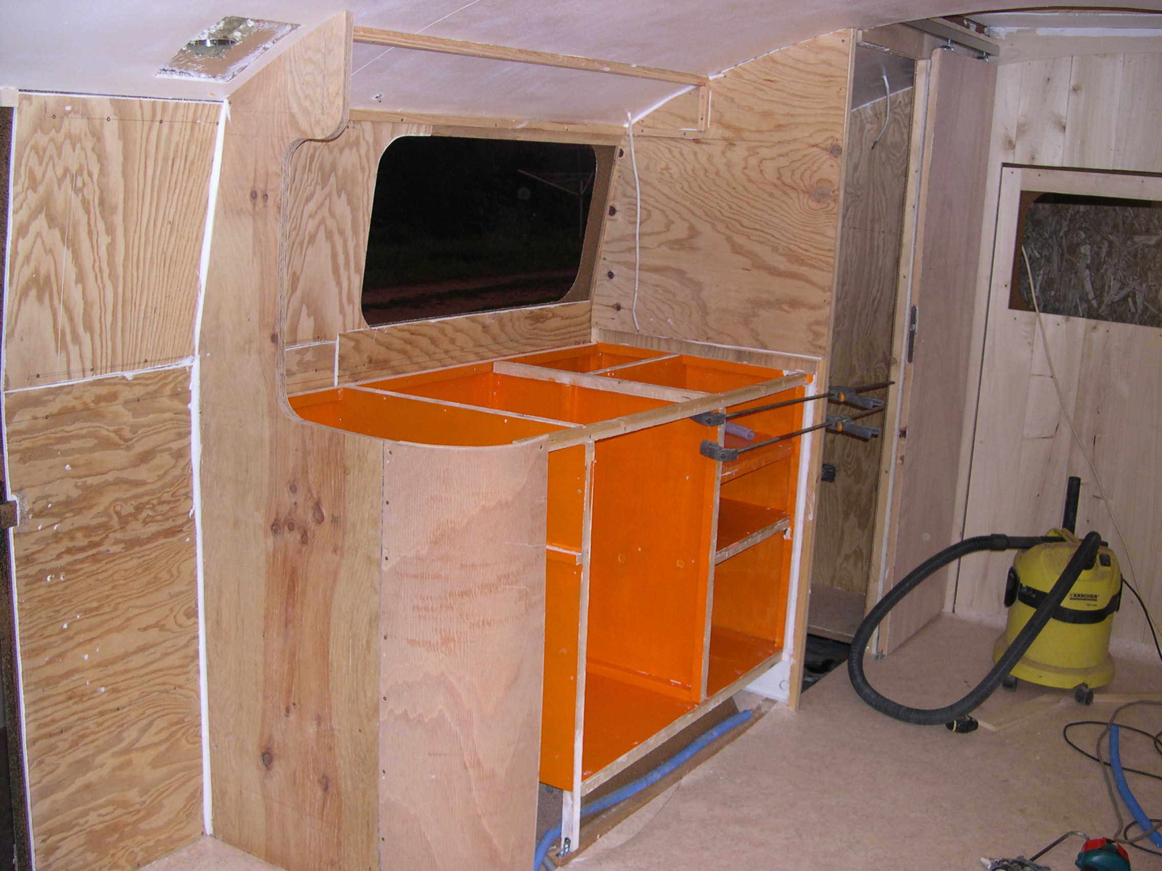

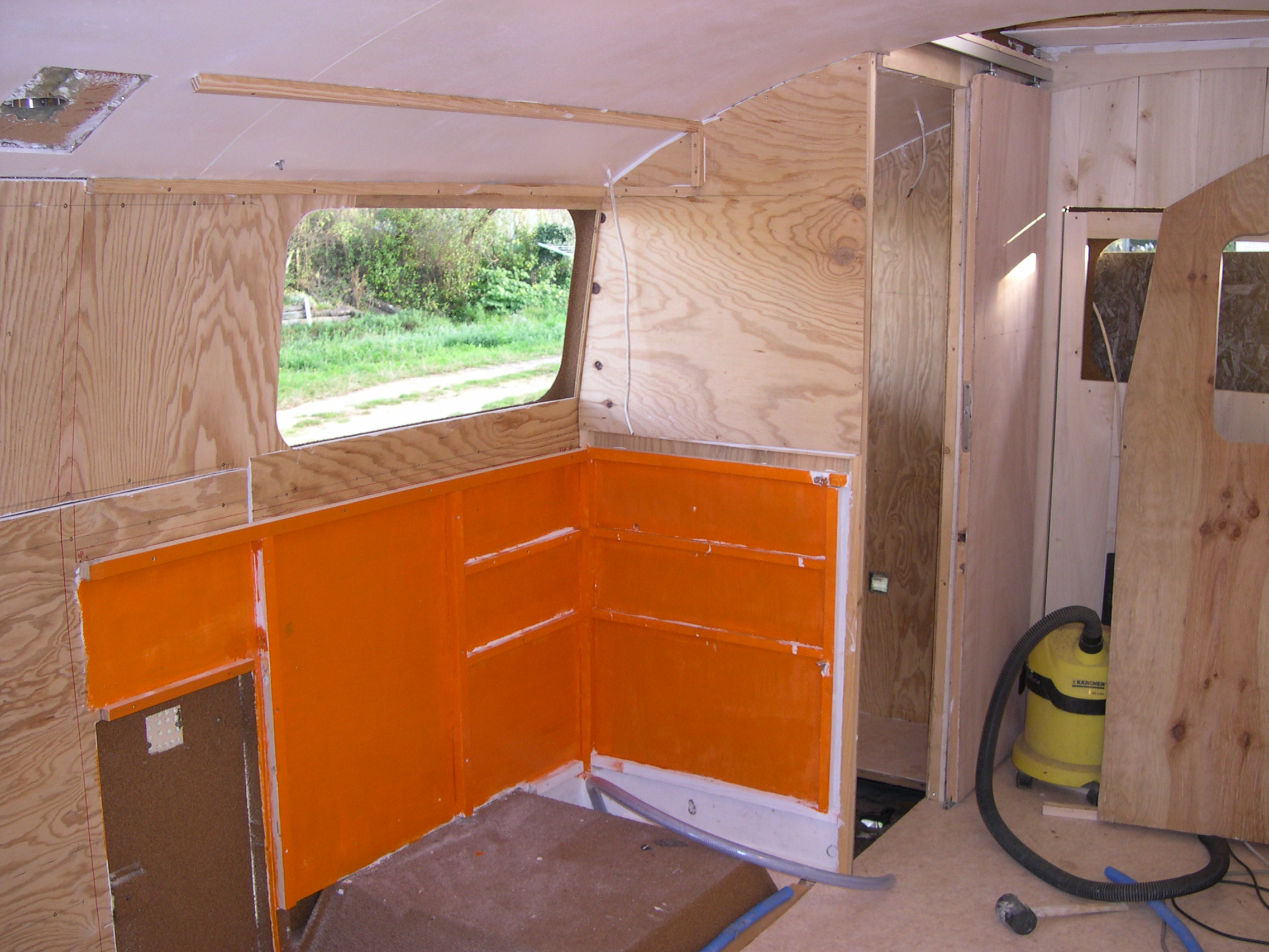

Je décroche un peu de la télévision et retourne à mon camion non sans une pensée pour tous ces gens....

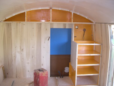

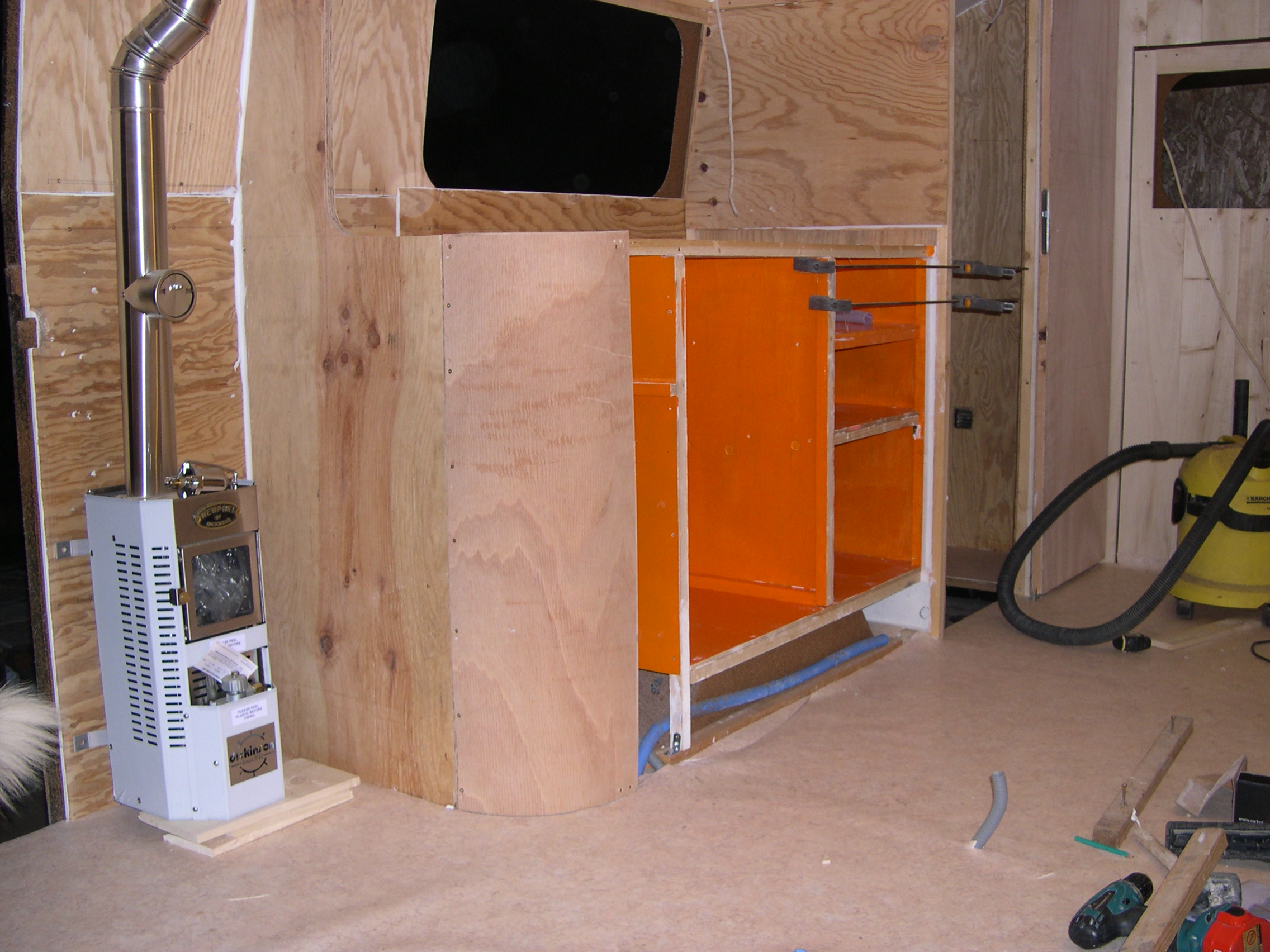

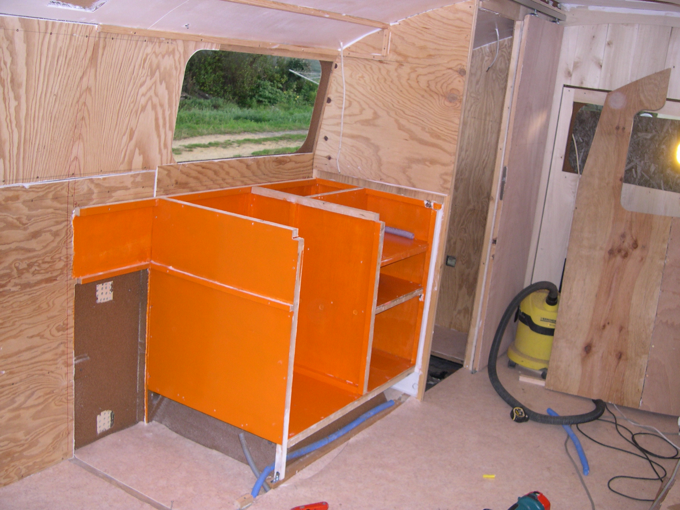

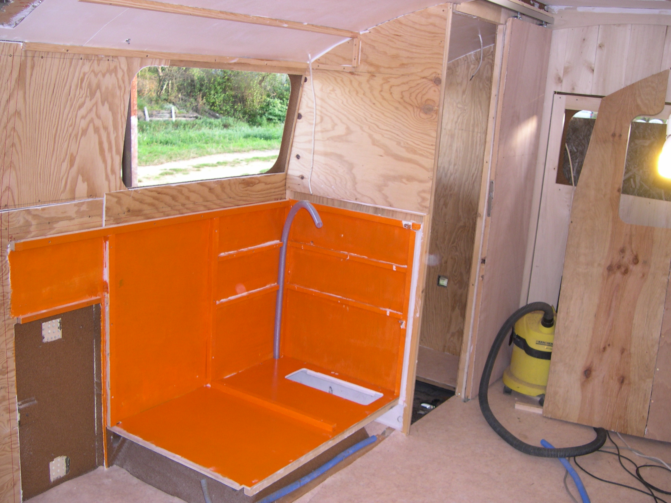

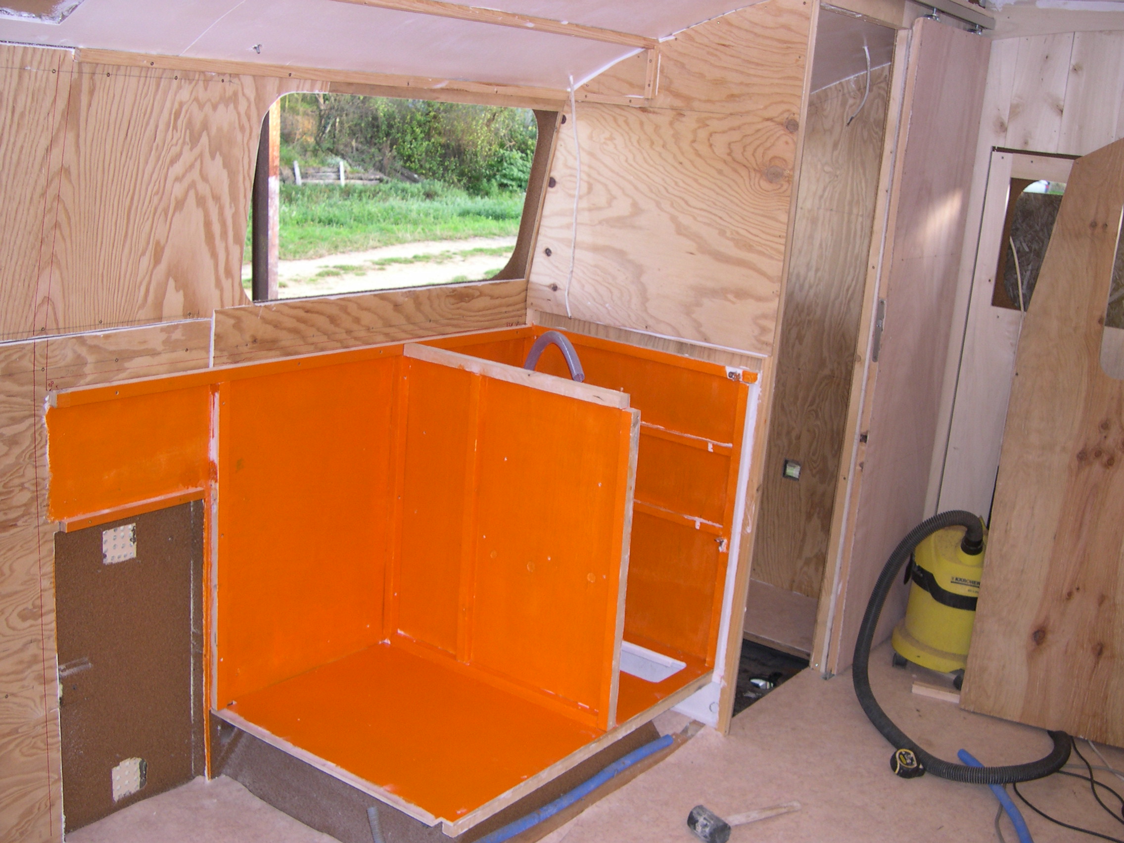

La première partie de l'aménagement se termine. En quelques photos le montage de la cuisine.
et enfin pour le plaisir mise en place provisoire du poêle
Il reste à peindre le petit élément sur le plan de travail. pour la façade je vais attendre car il reste des choses à placer (détendeur, tuyaux etc) je fermerai après et mettrait en peinture. La peinture orange va couvrir tous les coffres du camion.
Bonne soirée

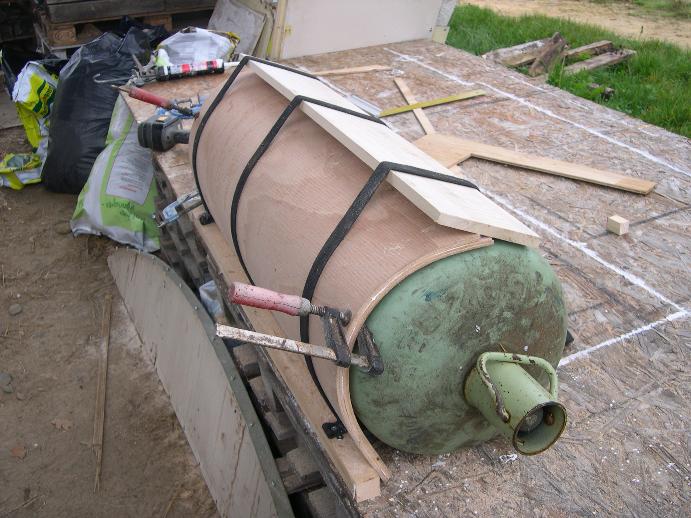

Ah oui, j'ai fait l'angle arrondi avec un reste de CP cintrable que j'ai doublé, collé et moulé sur deux bouteilles de gaz.
Messages : 3315
Re: ON L'APPELERA KERUMA
Le coup des blles de gaz comme moule... ça j'adore. C'est dans ces moments que le bricolage apporte des satisfactions (sans doute égocentrées mais c'est si bon !)

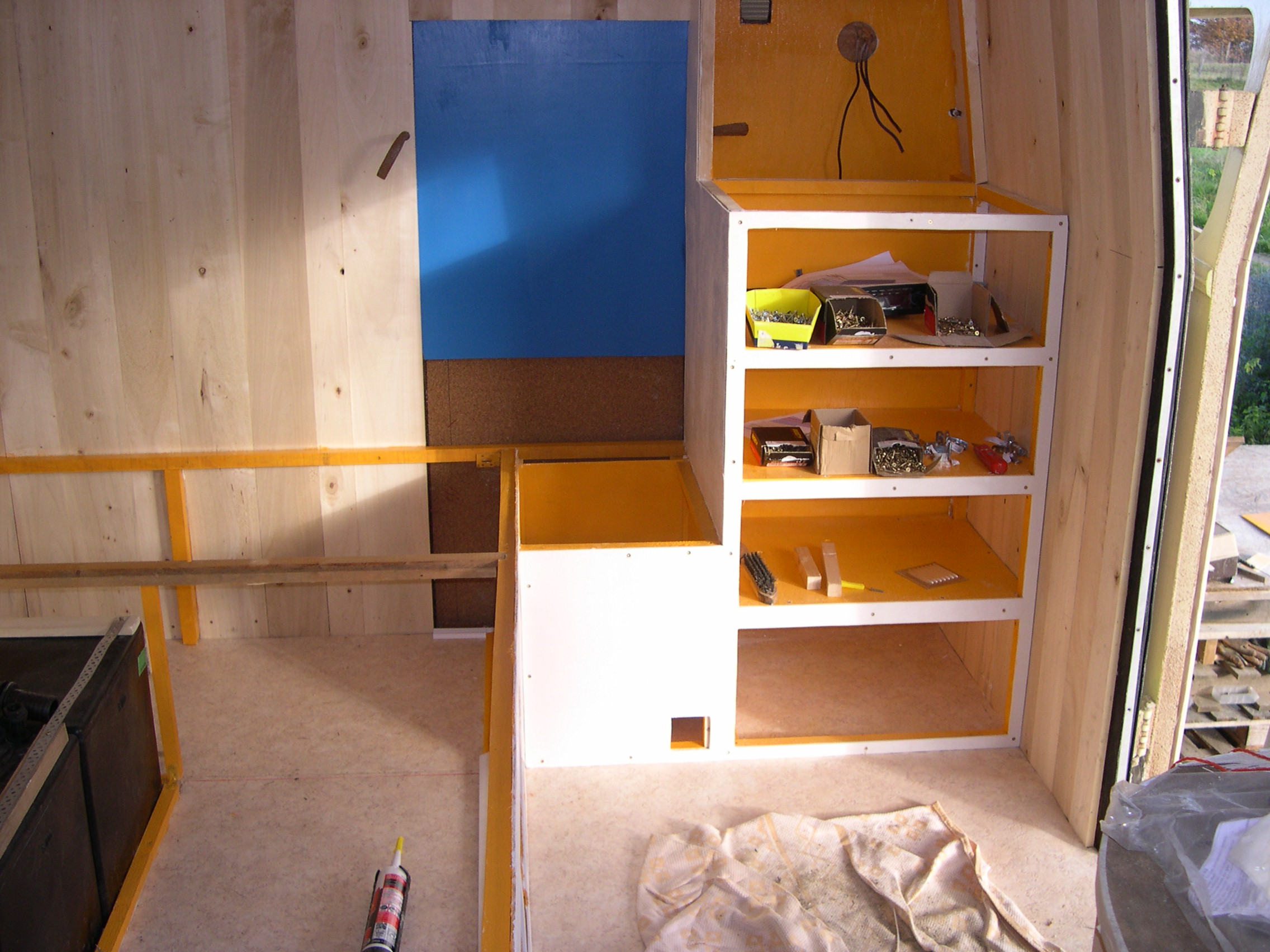

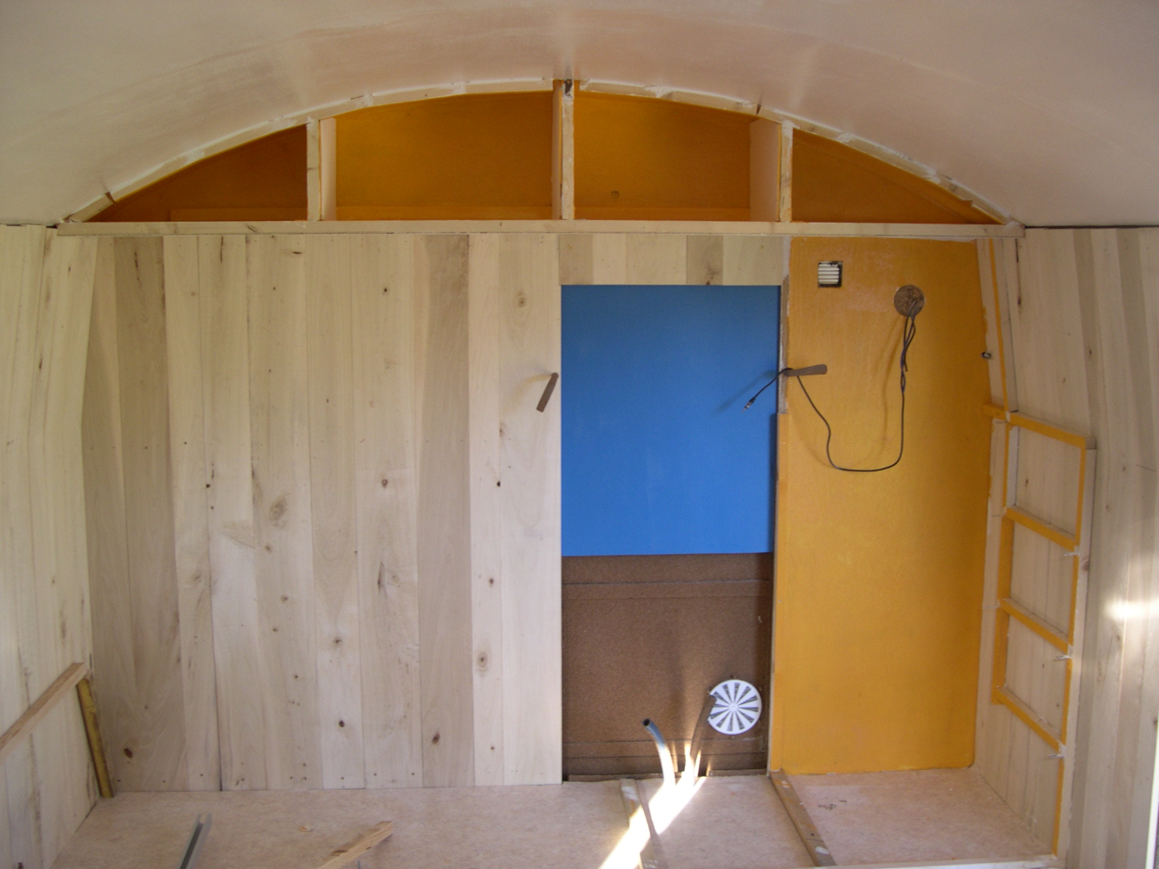

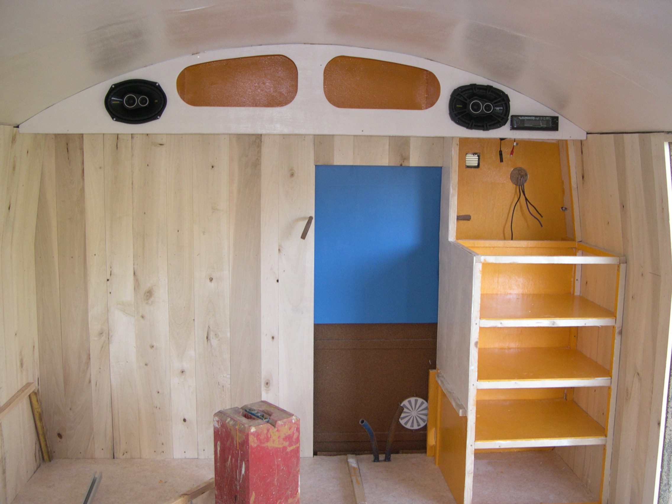

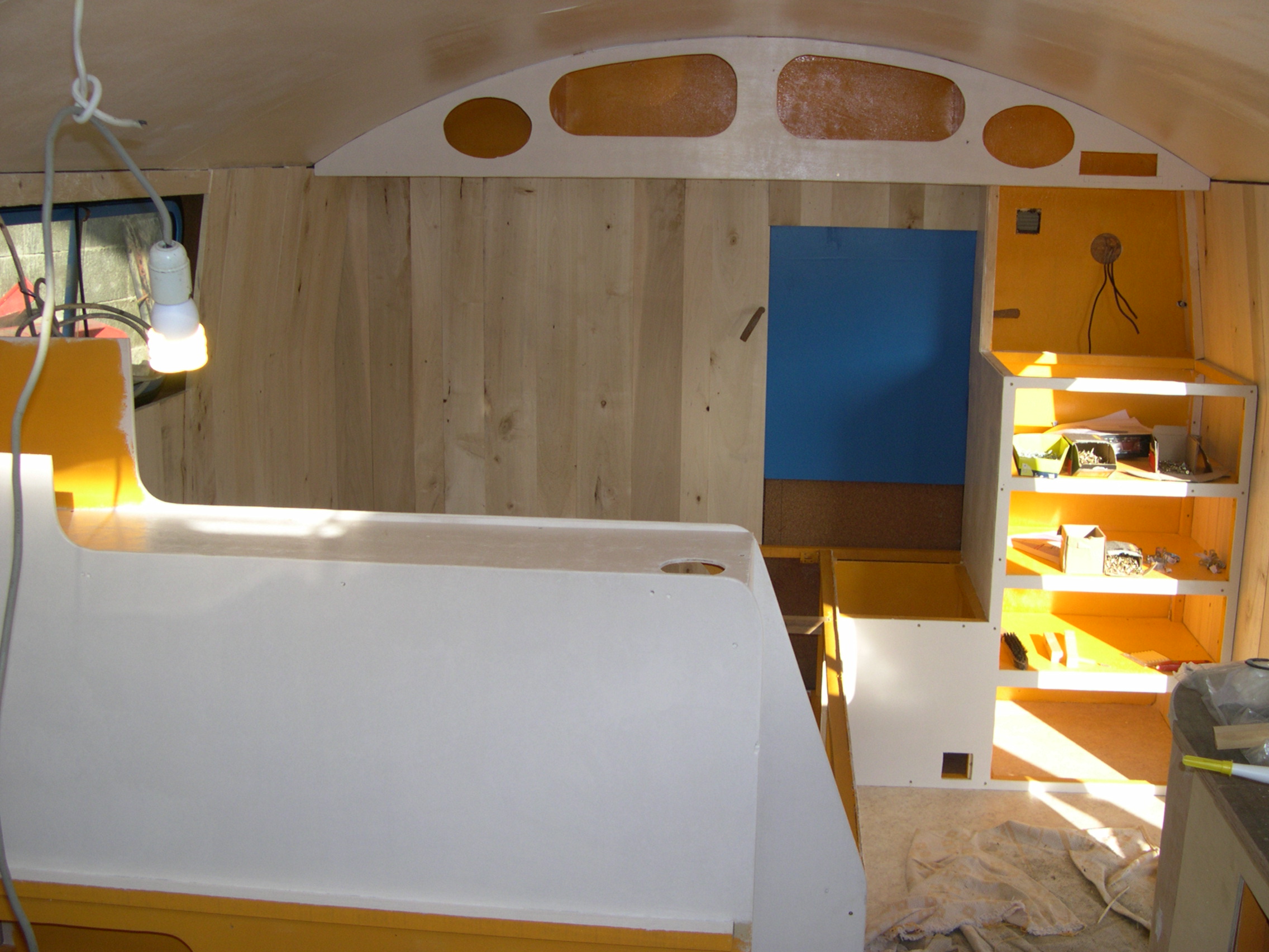

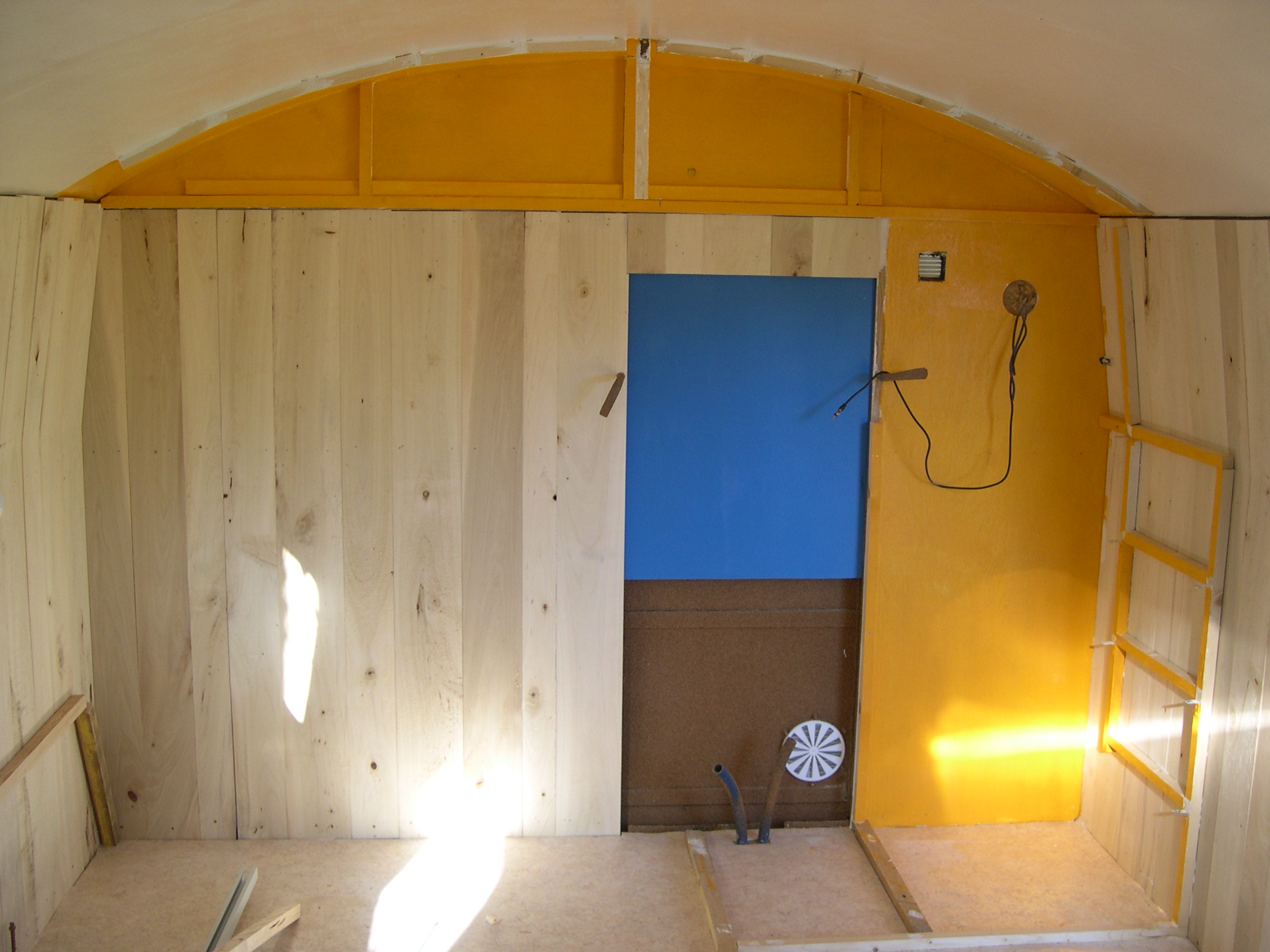

Bonsoir, suite des événements dans le Gers....
le meuble à l'avant droit est quasi terminé, reste les finitions.
pour le fun, l'autoradio et les hauts parleurs posés provisoirement.
cet élément en place va me permettre de commencer le lit sous lequel se trouvent les réservoirs d'eau. Donc mise en place de tout le circuit d'eau à venir. La pompe à pied est déjà en place et le tuyau d'alimentation est passé. Le point délicat est de percer les réservoirs, de les relier entre eux sans qu'il n'y ait de fuite. :cry:

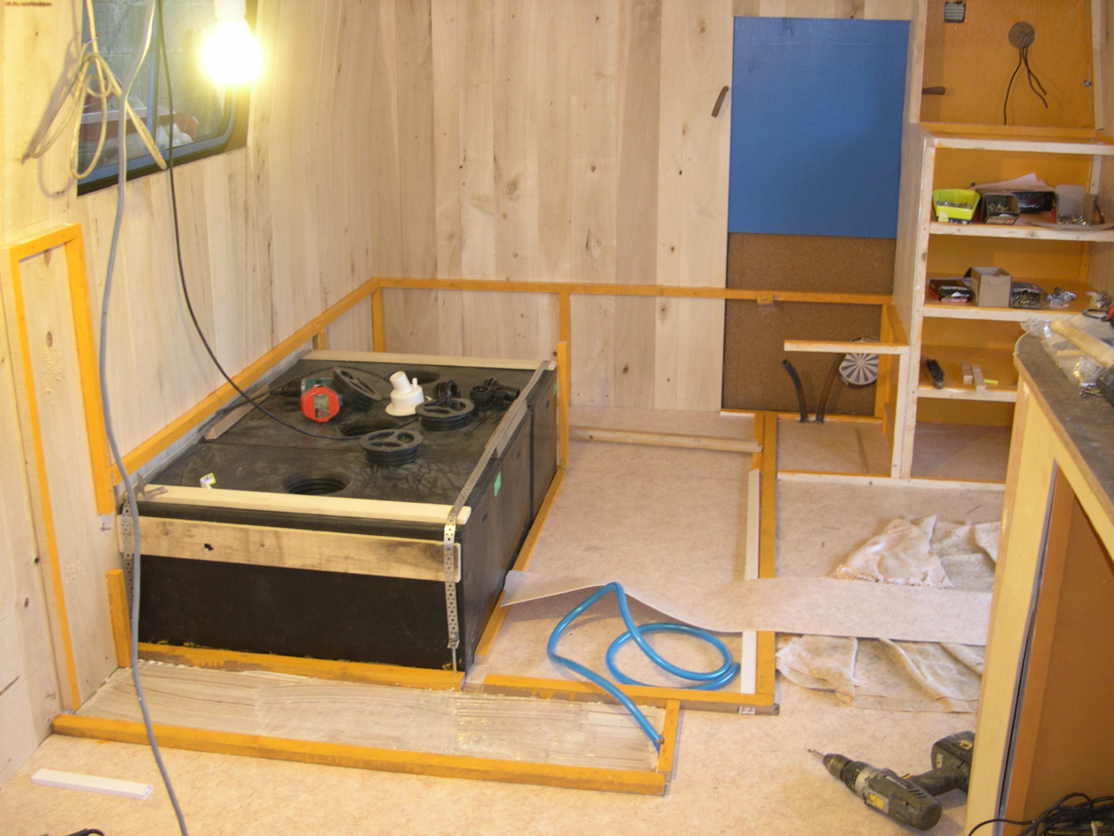

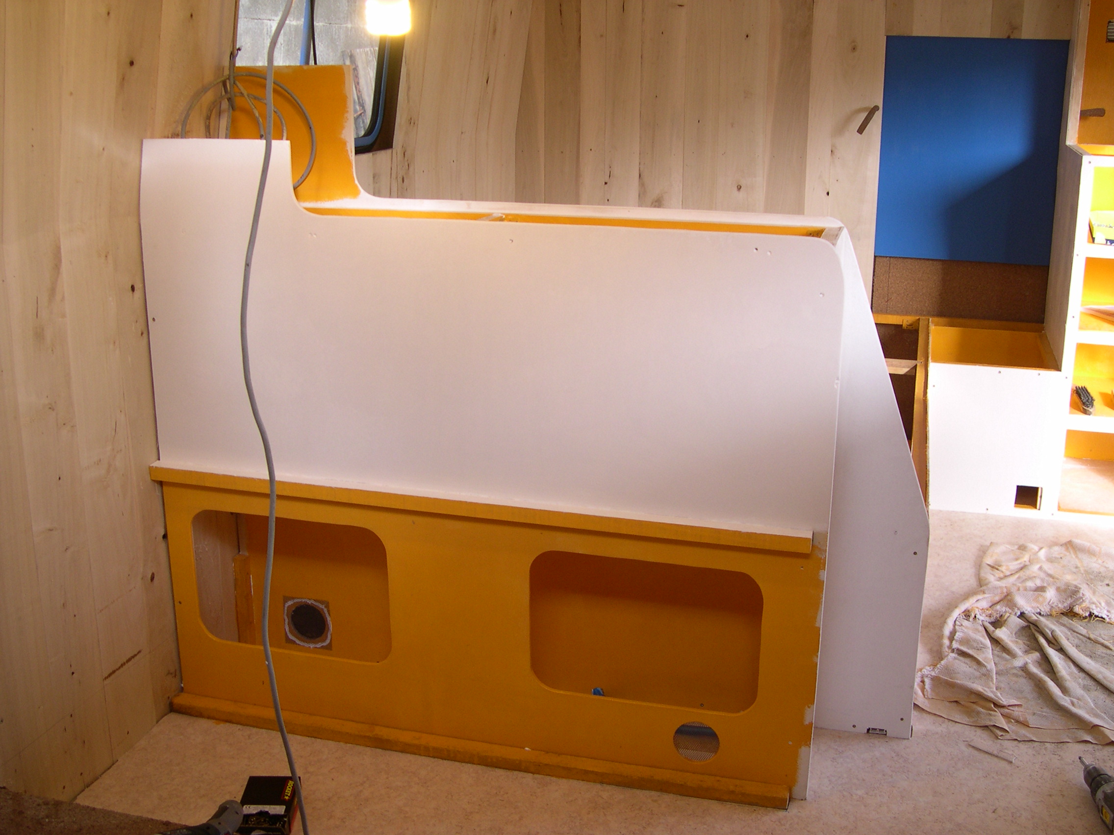

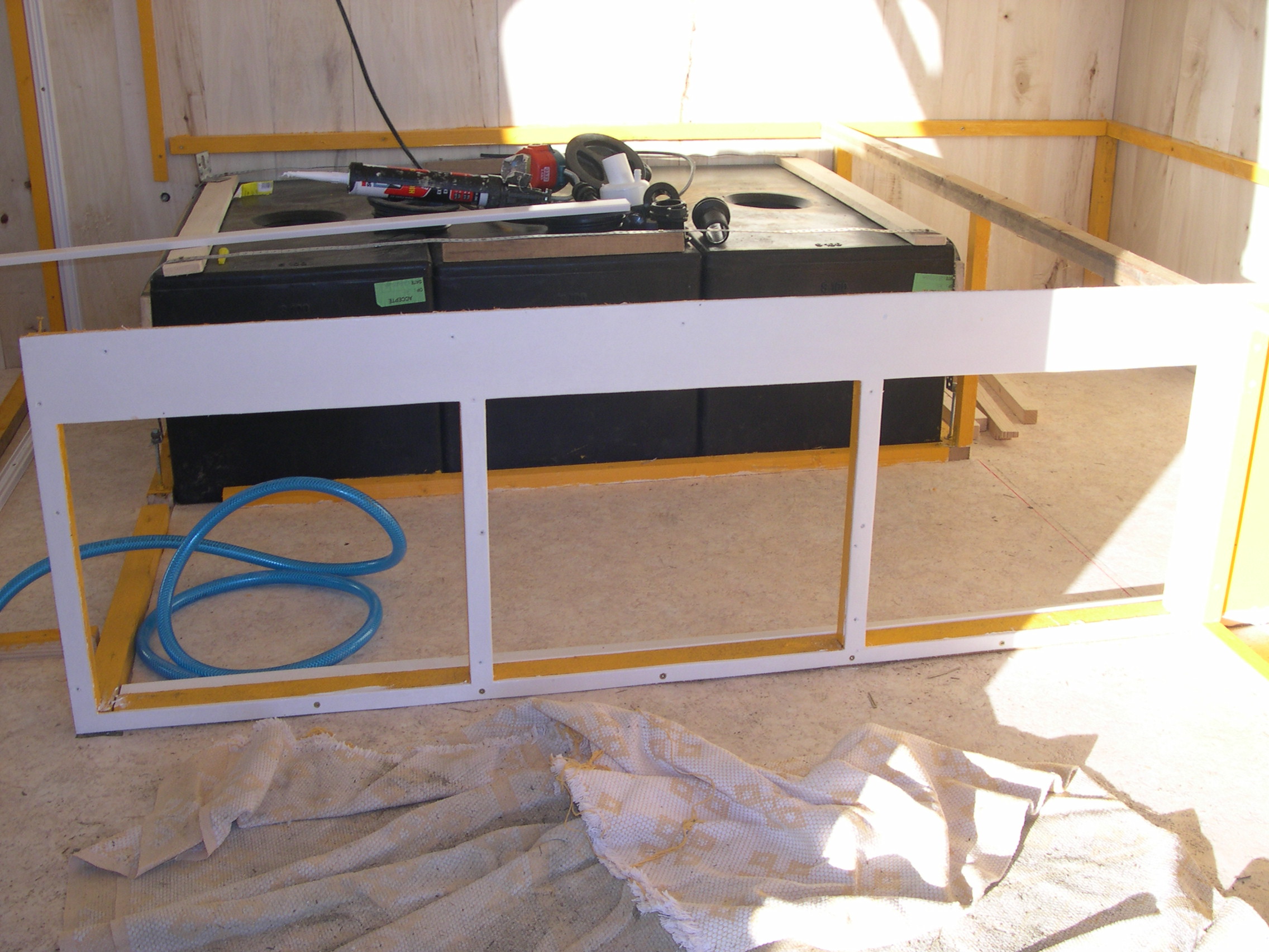

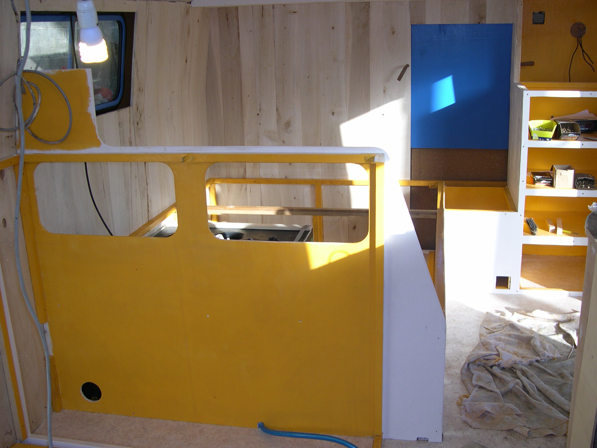

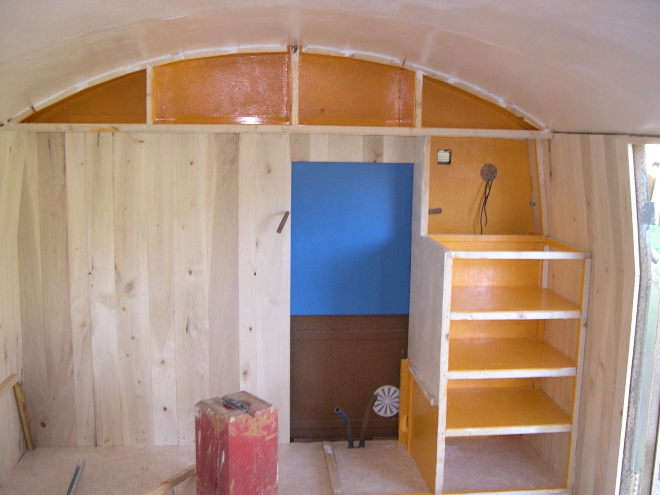

ça continue à bien se passer tout ça.
Le bloc lit est fini (dans le gros oeuvre), les réservoirs sont reliés et branchés. On peut théoriquement mettre le sommier et le matelas. Voici quelques photos:
Je profite de ce temps magnifique pour avancer sur l'aménagement, me réservant les jours plus humides ou froid pour bosser à l'intérieur.(ponçage, bouchage des trous des vis,peinture deuxième couche, électricité et plomberie).

Message par j-loo »
salut,
joli boulot,
eric32 a écrit :les réservoirs sont reliés et branchés.
teste tes reservoirs en les remplissant à 100% pour bien verifier qu'il n'y a aucune fuite, même plein, avant de mettre ta literie en place ! :mrgreen: :wink:
moi j'ai eu le soucis, quand les reservoirs n'etaient pas plein plein pas de fuite, puis en les remplissant à fond j'ai decelé une petite fuite au niveau d'un raccord qui avait, sûrement, eu du mal à supporter le poids de l'eau ! :cry: donc verifie bien, surtout que après le cam sera en mouvement et donc cela bougera, pas beaucoup, mais quand même !!

Merci J-LOO pour tes conseils.
Oui je vais les tester mais pas de suite. Je vais attendre de le sortir de son coin de hangar. J'espère que ça va aller cette histoire car je me vois mal vider 300l d'eau si fuite il y a. En plus je verrai d'un mauvais œil de l'eau me mouiller le plancher, l'isolation dessous etc....
Je remplirai progressivement, on verra bien.
Tu penses que les réservoirs peuvent bouger un peu? Faudrait pas que ça force sur les raccords. J'ai tout sanglé et fixé sur le faux châssis puis bloqué avec des tasseaux. :evil:

Ca va être un peu tard,mais ca peut servir a d'autre.
Pour moi la meilleure solution quand tu as 3 reservoirs de 100 litres, c'est qu'ils soient indépendants.
Ca fait plus de tuyaux a installer mais les avantag es sonts multiples:
- encas de fuite, il t'en reste toujours 2 utilisables.
- C'est plus facile de gerer la consomation.
- En cas deremplissage a un point d'eau douteux, tu peux eviter de polluer toutes tes reserves.
Bruno

oui Bruno,
c'est ce que je voulais faire au départ mais je ne voulais pas consacrer trop de place à ces réservoirs et puis aussi il y a des idées et des options que l'on perd en cours de route sans trop savoir pourquoi.
