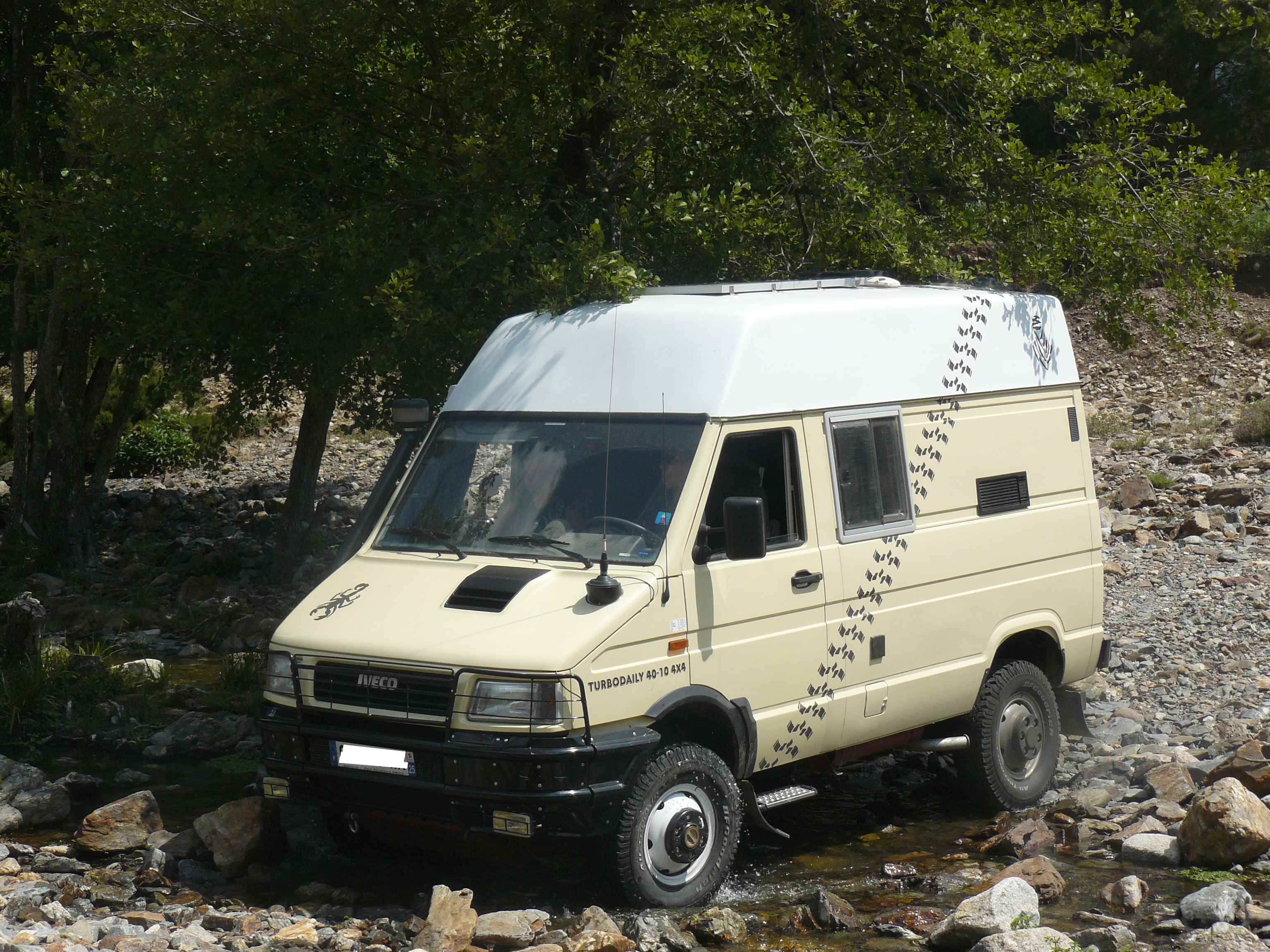

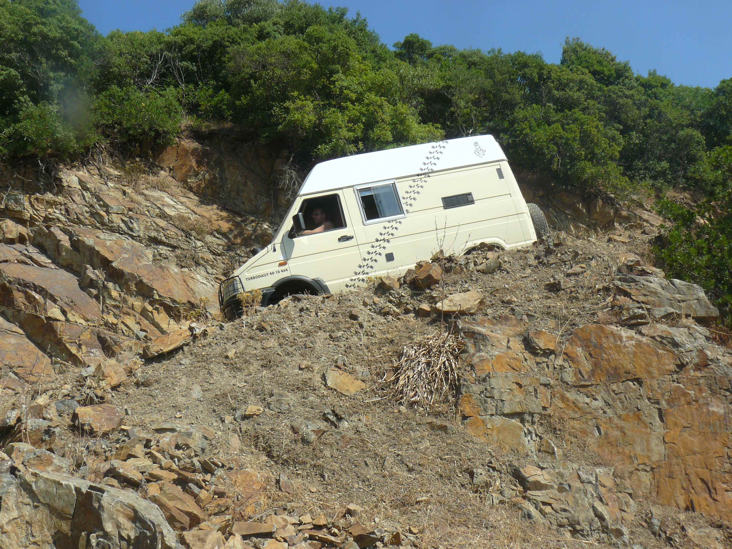

Salut a tous
Bon ben voilà les vacances sont finie :cry:
Voici donc quelques nouvelles sur la première virée de l'Iveco en Sardaigne,
Pas de soucis rencontrés du coté aménagement ,tous semble fonctionnelle et l'ensemble du mobiliers n'a pas bougé sur les différentes pistes que l'on a fait
Coté mécanique pas de problème rencontré également (sauf un freinage un peu violent sur l'avant quand les disques sont chauds et un petit "tsi tsi" sur la roue av droite qui augmente en fonction de la vitesse du aux plaquettes :?: )
Après avoir pas mal roulé avec différents 4X4, la conduite du camion est quand même complètement différente , mais dans l'ensemble cela reste agréable
Angle de braquage assez important, bonne tenue de route vu la hauteur(quelques petites frayeurs dans les grands devers)Il grimpe partout(bon lentement c'est vrai)
Quelques déboire au début dans les bons rapports a prendre en fonction du terrain(en lente super mais en 4x4 long ça manque un peu de reprise)
La vitesse de pointe reste également limite ,mais on s'habitue, c'etait plus embetant pour les collègues qui roulait en Toyota HDJ 80 et qui devait m'attendre :?
Voilà après ces longs mois de boulot je suis content du résultat :D ,je vais essayer d'optimiser un peu le moteur et continuer a faire quelques modifs que je vous montrerai dans les mois a venir :arrow:
Petit HIC quand même pendant les vacances ,mon frigo waeco a claqué en le branchant sur une borne de camping :evil: ,mais ça c'est une autre histoire
