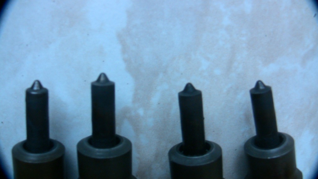

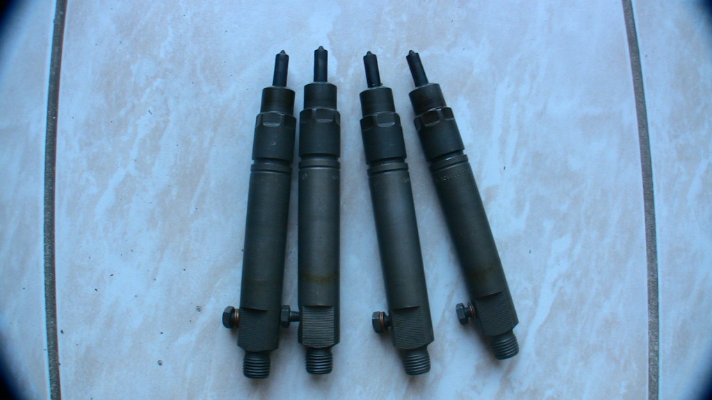

Et qu'est-ce qui te fait dire que ces injecteurs pourraient abimer ton moteur? J'aurai tendance à penser qu'au pire il tournera mal...
moi aussi...n'y connaissant rien :mrgreen:
mais j'ai lu ça ici et là...vrai? pas vrai? :roll: je me suis aussi habitué à ce que personne (à part cédric peut être) ne se mouille (avec des arguments convaincants...) sur ce genre de questions un peu.......pointue...

les injecteurs abimeraient le moteur à la longue, c'est à dire selon leur état de plusieurs milliers à plusieurs dizaines de milliers de km. En premier lieu, il tournerait plus mal. La raison en est que si dans un cylindre le carburant est moins bien pulvérisé que chez son cylindre voisin, l'explosion sera de moins bonne qualité, de ce fait au bout d'un certain temps il sera normal que l'usure du moteur soit moins régulière d'un cylindre à un autre. Sur les pièces d'occasion, il n'y a pas de règle, tu peux tomber sur la bonne affaire comme sur la mauvaise... c'est valable pour un injecteur comme pour un moteur.
à 50€ tu devrais pouvoir les revendre sur le web non ?

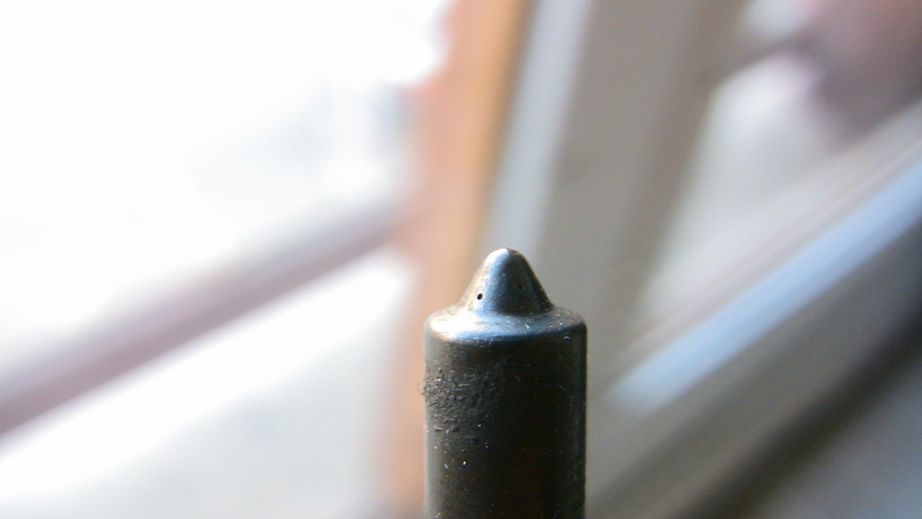

je ne sais absolument pas juger de la qualité ou l'usure d'un injecteur..je sais juste qu'on en voit les trous et qu'ils ne sont pas calaminés...j'en ai vu de plus moches...à part ça :roll:

notez la disposition des trous sur des hauteurs différentes sur la périphérie.
quoi? c'est pas le bon nombre de trou? ou bon diametre?
t'en veux combien? et a quel diametre? :lol: Image
Daniel m'expliquait que le tarage consiste en un réglage de la pression de déclenchement de l'injecteur obtenu en fonction de la profondeur de vissage de celui ci sur son porte injecteur...on peut donc supposer..ou espérer.que l'injecteur ainsi monté est donc pres a l'emploi..sauf si c'est fait au pif

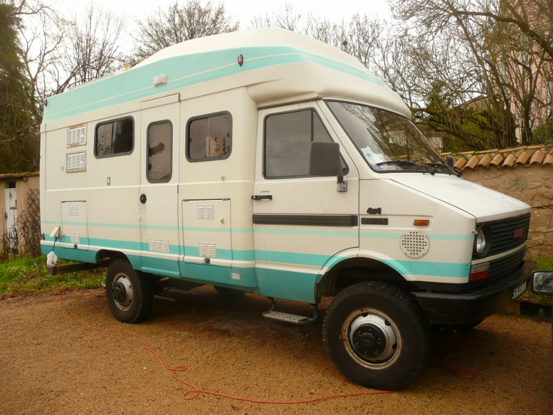

du coup je me demande aussi si l'ouverture bizarre sur le capot d'ivecoman lors de l'achat était justifiée par la présence de l'étrange interco qu'il a... méfiance..de ne pas avoir des soucis de fermeture de capot avec une sortie par au dessus comme tu envisages..(voir le tuto de Dimitri posté aujourd'hui sur le montage sur les "B")
