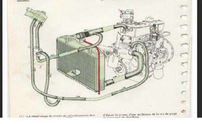

je voudrais monter une chaudière webasto sur le popcorn pour deux utilisation
1. préchauffage moteur
2. sèche serviette a l’arrière
mon problème viens du fait que le tp3 à pour vase d’expansion le radiateur
si je viens a installé mon sèche serviette plus haut on est plus ou moin d'accord que tout le liquide va finir par terre?
bon la question est: peut on rendre le radiateur étanche et installer un vase d'expansion plus haut?
ou il y aurait une autre solution pour évité que d'installé le vase d'expansion au profond du camion.

je pense que brancher directement la chaudière sur le circuit du TP3 n'est pas forcément une bonne idée.
En revanche, monter un échangeur à plaques entre les deux circuits résoudrait peut-être le problème.

Pareil que Denis. Mets un échangeur a plaque, c est pas la ruine, et si tu as un soucis sur ton circuit de sèche serviette, tu peux quand même rouler. C est ce que j ai sur le TiPi.

idem, 2 circuits séparés reliés par un échangeur à plaques + pompe de circulation sur le circuit cellule. Tu pourras monter un vase d'expansion ouvert, côté cellule, l'idéal étant juste au dessus du radiateur. C'est mon montage, pas de souci.

Donc le vase est obligatoire ?

Oui, la dilatation est relativement importante, sur le circuit cellule elle représente 0.5L environ mais ça dépend du volume total du circuit bien sur...
Si tu n'en mets pas tu vas "forcer" ton circuit et avoir des fuites.
Avoir un vase d'expansion ouvert permet aussi de détecter les fuites éventuelles de ton circuit "cellule" et d'éviter de faire tourner ton "boiler" à sec (et de le cramer...) ça permet de refaire le niveau.
Sur le circuit "moteur" j'ai mis un ballon inox "anti coup de bélier" fermé qui absorbe une partie de la dilatation jusqu'à ce que le thermostat s'ouvre et
que le radiateur prenne le relais. Avant çà j'avais une surpression au niveau de la chaudière en début de chauffe, qui me forçait un joint au niveau
de la chambre de combustion... Depuis no problemo.
