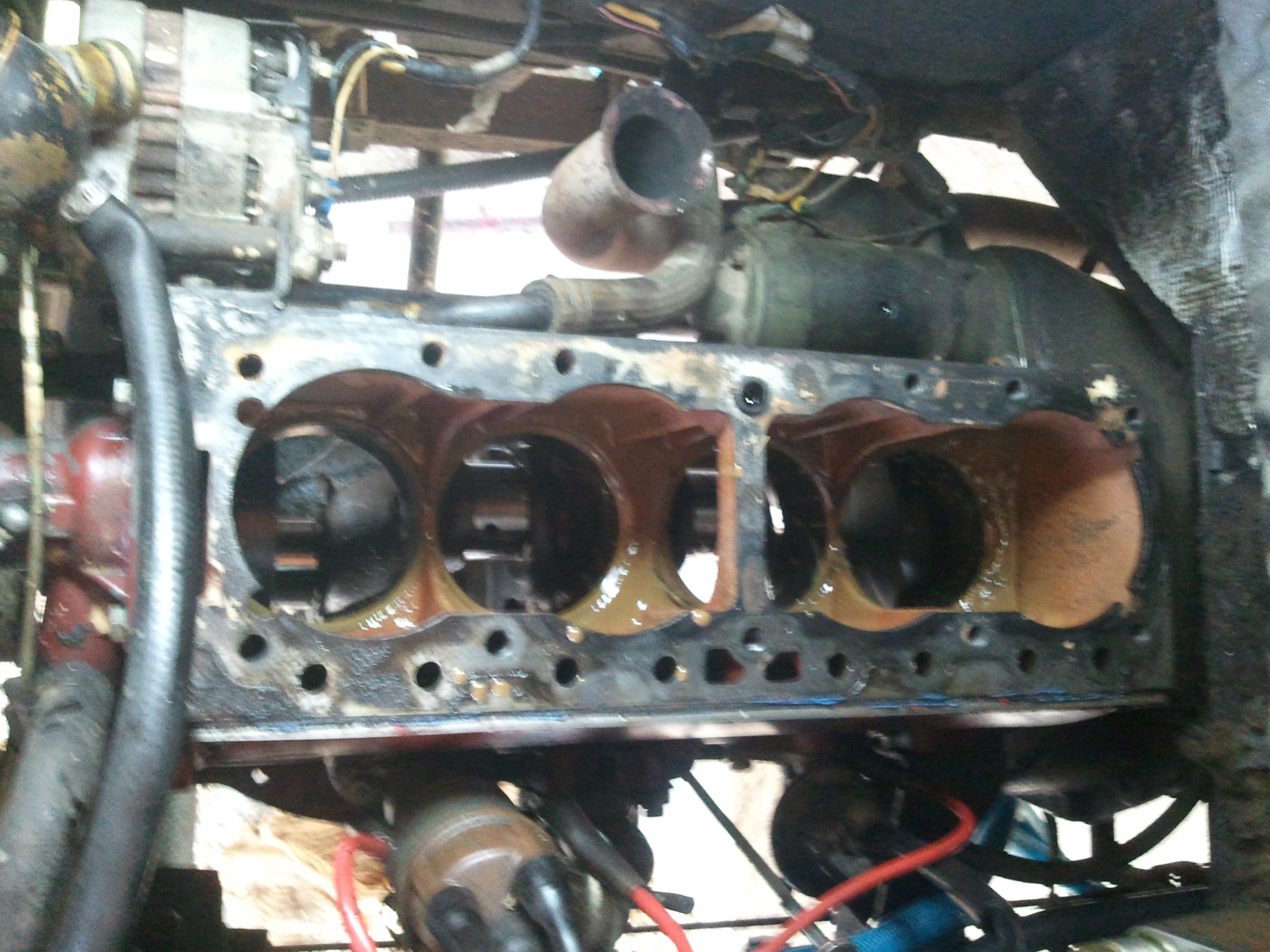

Et surtout une photo du coupable :
Les autres pistons : segment "coup de feu" pétés aussi, les autres intacts.
Je change tout ça pour du neuf.
Une photo qui fait peur (à moi en tout cas !!! ) :

salut à tous,
Et ça serai plutôt un vieillissement du métal
la comme ça je pencherai plutôt pour la 2 mais si il y a une autre explication

Selon des "vieux" mécanos, ce serait plutôt de la calamine ou un peu de rouille due à l'entreposage prolongé, à la remise en route ça casse les segments.
Car bizarrement les gorges des segments ne sont pas trop abîmés, donc la casse des segments n'est pas très vieille.
Ce soir les bielles ont retrouvé leurs nouveaux copains pistons tout neufs, demain remontage des chemises !

Nicorette, nicopatch et compagnie n'ont qu'à bien se tenir : moi j'ai trouvé la solution pour mon TiPi, maintenant il est "non fumeur" !!!
Et il n'y a pas à dire, avec 4 cylindres, ça tourne mieux !!!

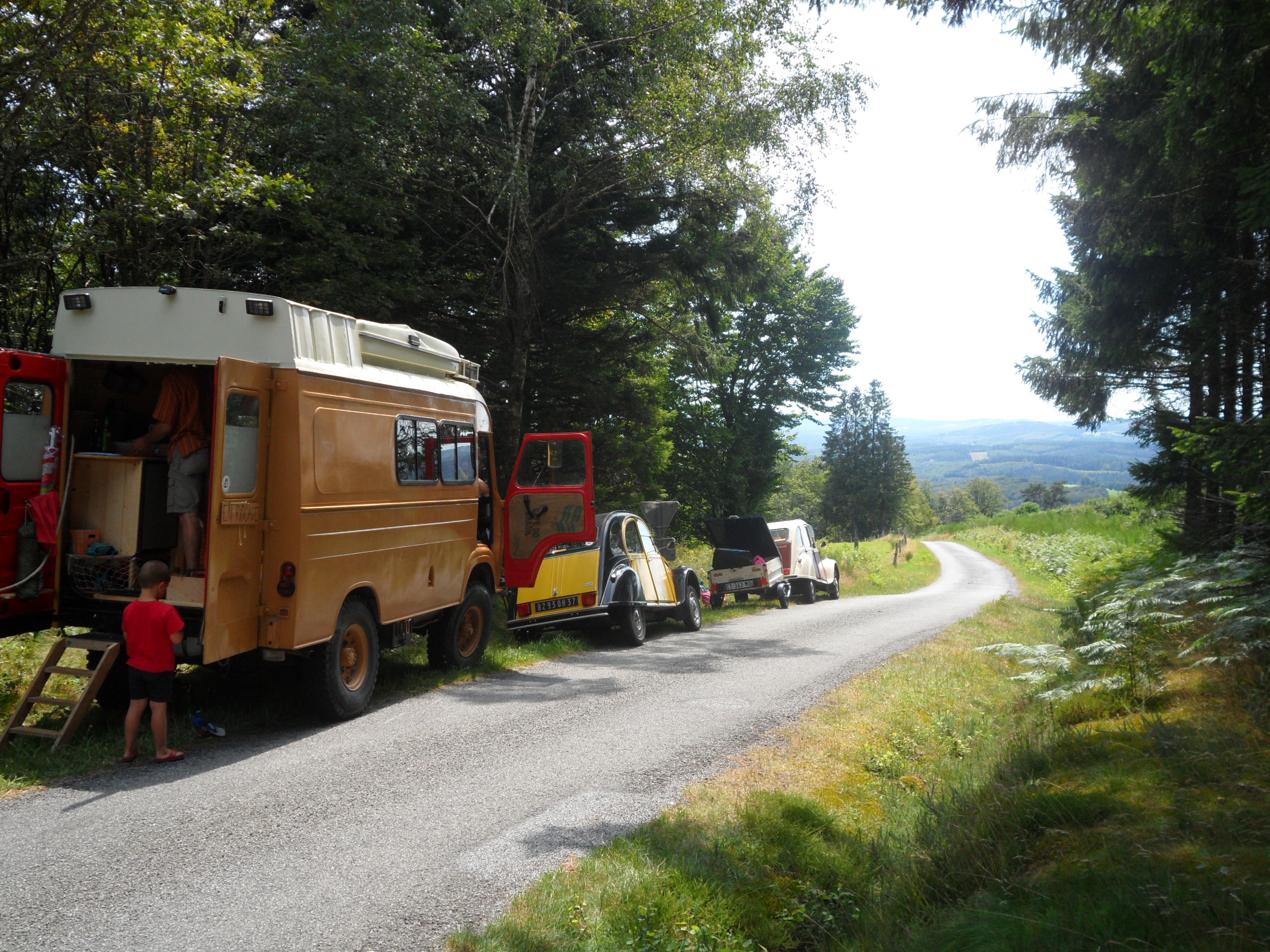

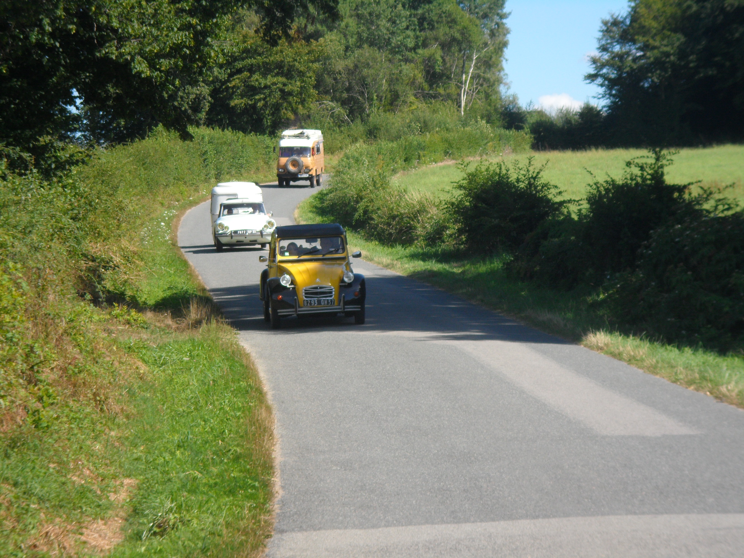

Une chtite photo de cette été : balade avec des copains en "ancienne", dans la creuse :
