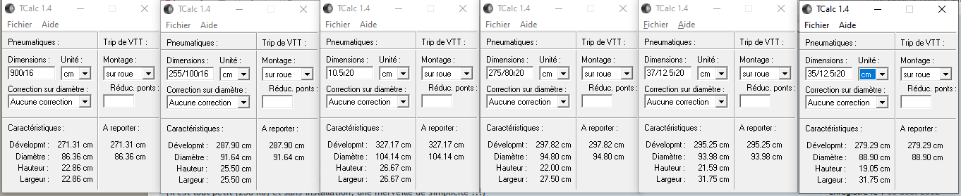

Sinon, vous savez qu'il y a un super logiciel sur le forum ?
viewtopic.php?p=105215#p105215
