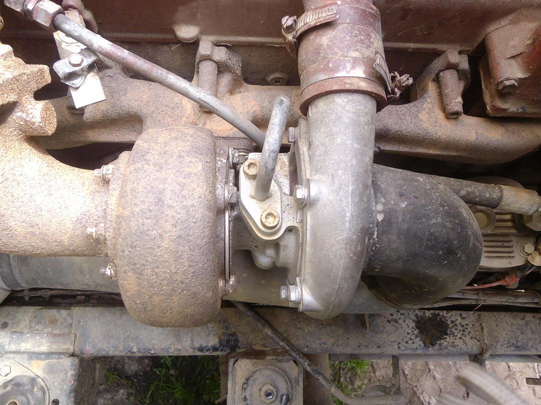

une petite question qui me taraude maintenant a cause de leo :mrgreen: :lol:
le turbo des séries M n'a pas de waste gate (et la PI a pas de lda....)
comment la pression de turbo est elle gérée alors!!??
est ce mieux ou moins performant?

joen a écrit :le turbo des séries M n'a pas de waste gate (et la PI a pas de lda....)
:shock: :shock: :shock: :shock: :lol: :lol: :lol: :lol: La honte !!!! Même moi y'en a une sur le turbo de la pigeot d'ailleurs cette après midi :mrgreen:
joen a écrit :est ce mieux ou moins performant?
Vu que c'est au planning d'y tricoter cette après midi je pense que c'est MOINS bien .....
doit bien y avoir possibilité de greffer un nouveau tutu, genre déjà avec une wastegate, voir mieux avec une géométrie variable

merci mais t’inquiète je potasse ca depuis quelques jours j'ai bien compris le fonctionnement , ce qui me taraude c'est pourquoi avoir monter un tel turbo et quel en est l’avantage , (il y en a forcement un sinon il aurais fait comme 95/100 des turbos et aurais monter une waste gate )
je vais prendre mes pression de turbo pour avoir une idée de combien il développe , je n'arrive pas a trouver de doc technique pour les serie M ...

J'aime bien tarauder! :P mais j'espère que la filière n'était pas trop grosse :roll: :mrgreen:
Etonnant ton truc.... ça en devient intéressant!
Qu'il n'y en aie pas (soupape de décharge et et compensateur de suralimentation) pourquoi pas, mais ils ont bien du les remplacer par quelque chose non???
Le turbo compresse, compresse.... y'a bien un moment ou il faut que ça relâche la pression non?
Mais c'est vrai qu'en regardant à nouveau tes photos, on voit rien de mécanique sur le turbo, pas de poumon, rien.
Sauf la partie turbine sur l'échap' qui est vraiment très grosse, peut-être une piste....
Un turbo à géometrie variable, oui oui oui! Mais 1: à commande mécanique, 2: suffisamment gros, et là..... jamais trouvé!

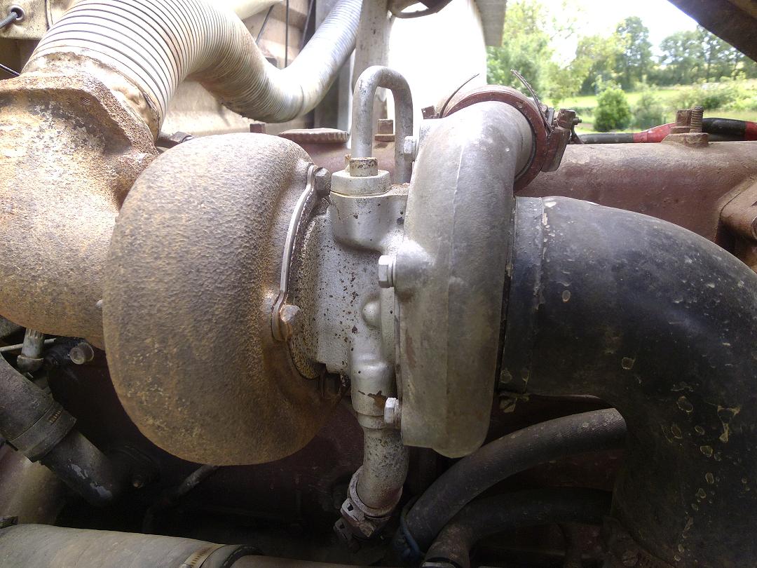

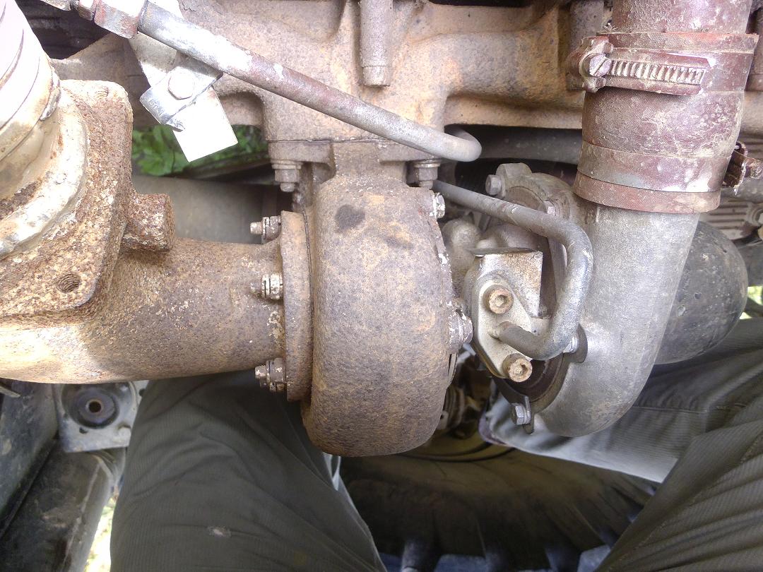

voila les bestiau pour mieux se rendre compte
aucune gestion de la pression , peut être que le principe est qu'il envoie pas trop de pression!?

Rhooooo, j'en perds mon latin ton truc... :( :?
Tu es sur qu'il est complet :twisted:
Allez, tombe l'engin et met le en pièce qu'on y comprenne quelque chose :mrgreen:

un truc me choc, la taille de ta turbine échappement, comparé à la taille de ta turbine admission, voilà peut être la clé, je veux dire que sur des turbos plus "communs", on remarque que la turbine echap est aussi grosse que l'admi ( à peu de choses près ) sur le tien on dirai du 2/1...si on ce fit à ça peut on considérer par exemple, 2 litres "échapés" 1 litre "admit", à ce tarif pas vraiment besoin de régulation....( en gros 2 volumes échapés, pour un 1 volume comprimé....)
hypothèse....
PS: si si je sais que ce post à lieu d'être, déjà rien que pour ta bizarrerie :mrgreen: et pour qu'on y comprenne quelque chose à tout ça

[quote="Chips"]si on ce fit à ça peut on considérer par exemple, 2 litres "échapés" 1 litre "admit", à ce tarif pas vraiment besoin de régulation....( en gros 2 volumes échapés, pour un 1 volume comprimé....)
hypothèse....
/quote]
+1 c'est la seule chose qui m'est venu a la tête aussi , ca veut dire que là encore peut être je peu avoir gain de puissance très important en changeant le turbo... :shock: :shock:

a ouai...délire....y a pas de waste gate....la taille du carter des gaz y est certainement pour quel que chose mais y a peut être un autre truc: le fait que la pompe a injection ai un limiteur de régime du coup le moteur bloque a 3.500/4000 trm/mn du coup un fois ce regime atteint le cycle de compression des gaz s'arrete de lui même a une pression pile poil comme il faut......enfin je sais pas moi....
se serait intéressent de connaitre la pression de suralim de ton bloc jo......si sa se trouve s'est un turbo basse pression qui envoie que 3 ou 400 grs......
