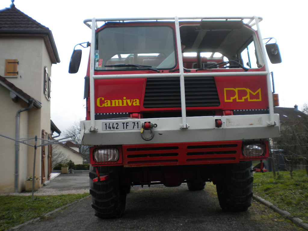

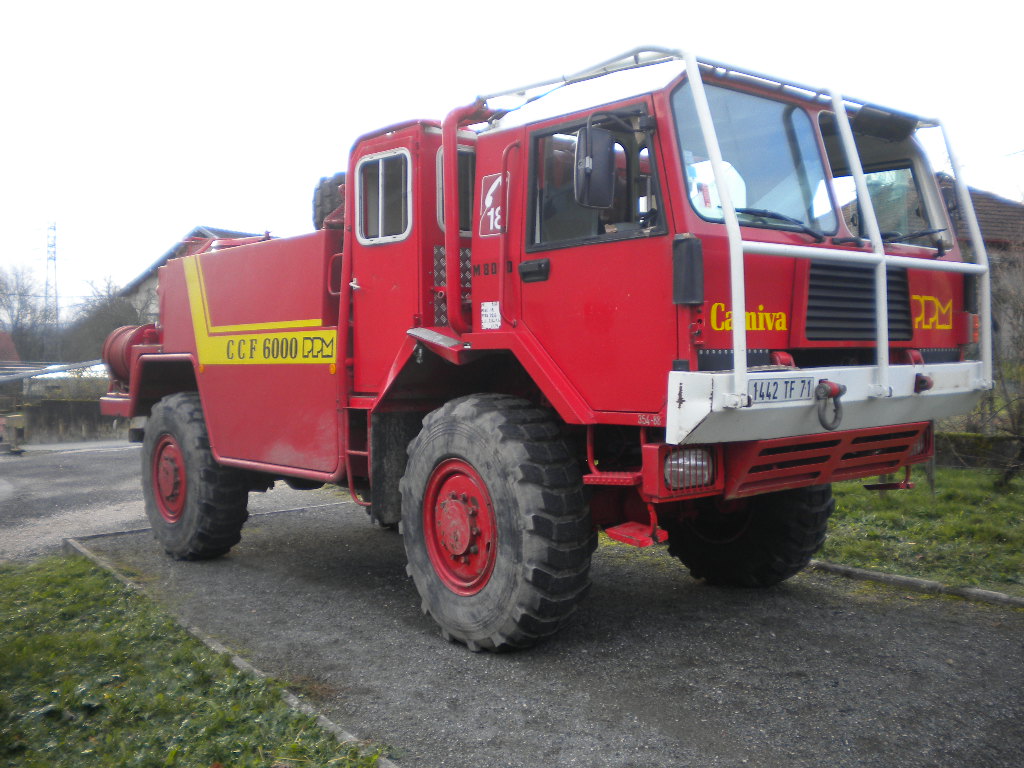

j'ai reçu hier soir mon nouveau jouet! c'est un PPM MX 8000. C'est le prototype de l'apache, ce camion à été construit à Montceau-les-mines, les apaches le seront à Rethel. Ce n'est pas un Brimont pure race.... mais c'est un super camion.
Le camion a fait un tonneau complet lors d'une intervention, c'est ce qui a provoqué sa réforme prématurée!
je faisais de la place ... et maintenant je n'en ais plus!

Bonsoir à tous
C'est un PPM MX 8000 c'est à dire avec le moteur RVI 06.20.30 de 230 cv, boite à vitesse ZF. le transfert, je n'ai pas encore regardé!
Les ponts sont des kessler avec chacun un blocage de différentiel. Ce premier camion n'a pas été monté avec les 4 roues directrices, ni le treuil, ni la boite automatique.
je prèfère la boite manuelle, c'est beaucoup plus facile d'entretien!.
j'ai tous les papiers, et je devrais récupérer la documentation complète.
je vais restaurer le camion dans son état d'origine, j'ai déjà ce qu'il me faut en utilitaire.
Le camion fonctionnait très bien quand il a été chargé, mais pour l'instant, le moteur ne démarre plus et l'embrayage ne fonctionne plus, cela à été très très chaud pour le descendre du porte-engin.
je pense que la panne électrique doit venir de l'humidité car le camion n'a plus de pare-brise, et pour l'embrayage, un problème de purge.
j'ai eu la chance de rouler il y a quelques temps avec le camion, c'était magique!!
