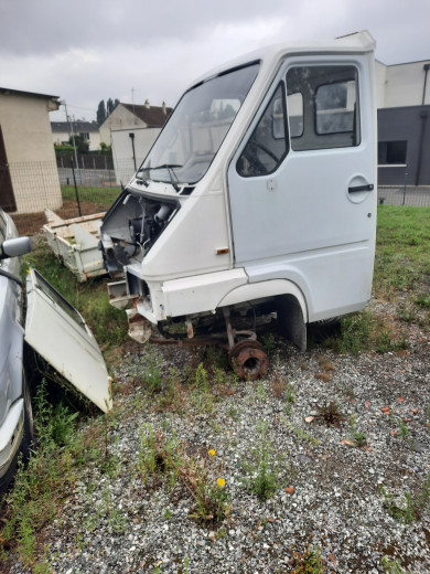

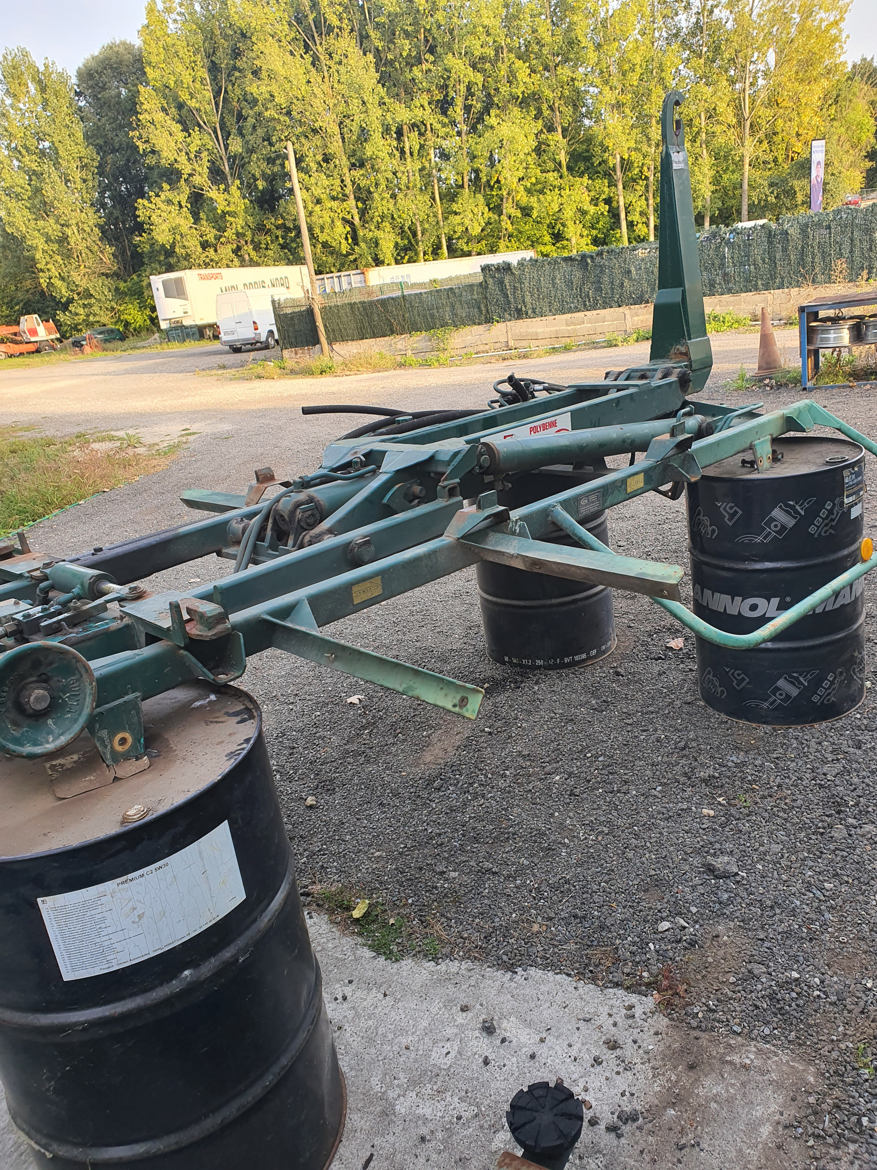

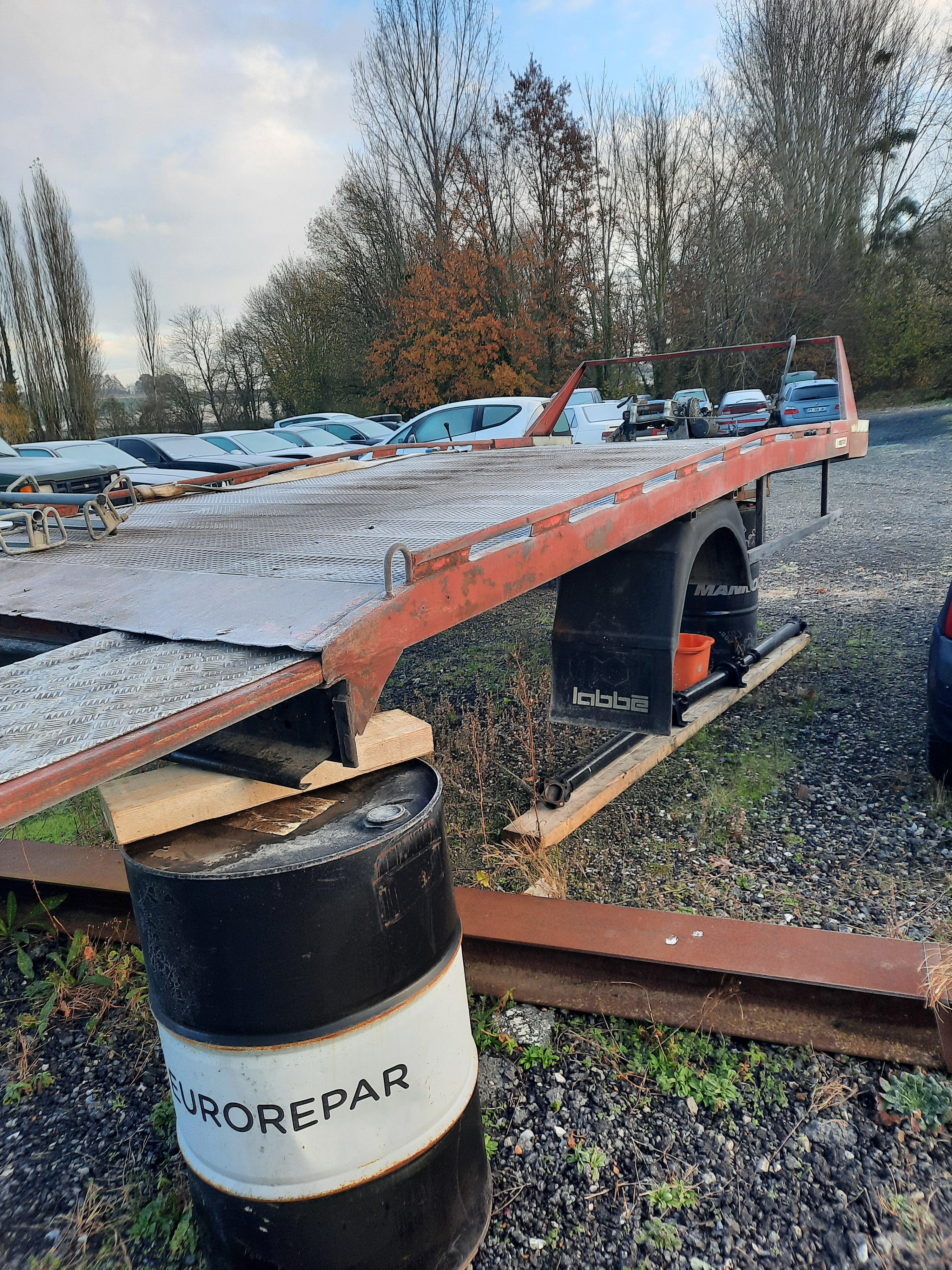

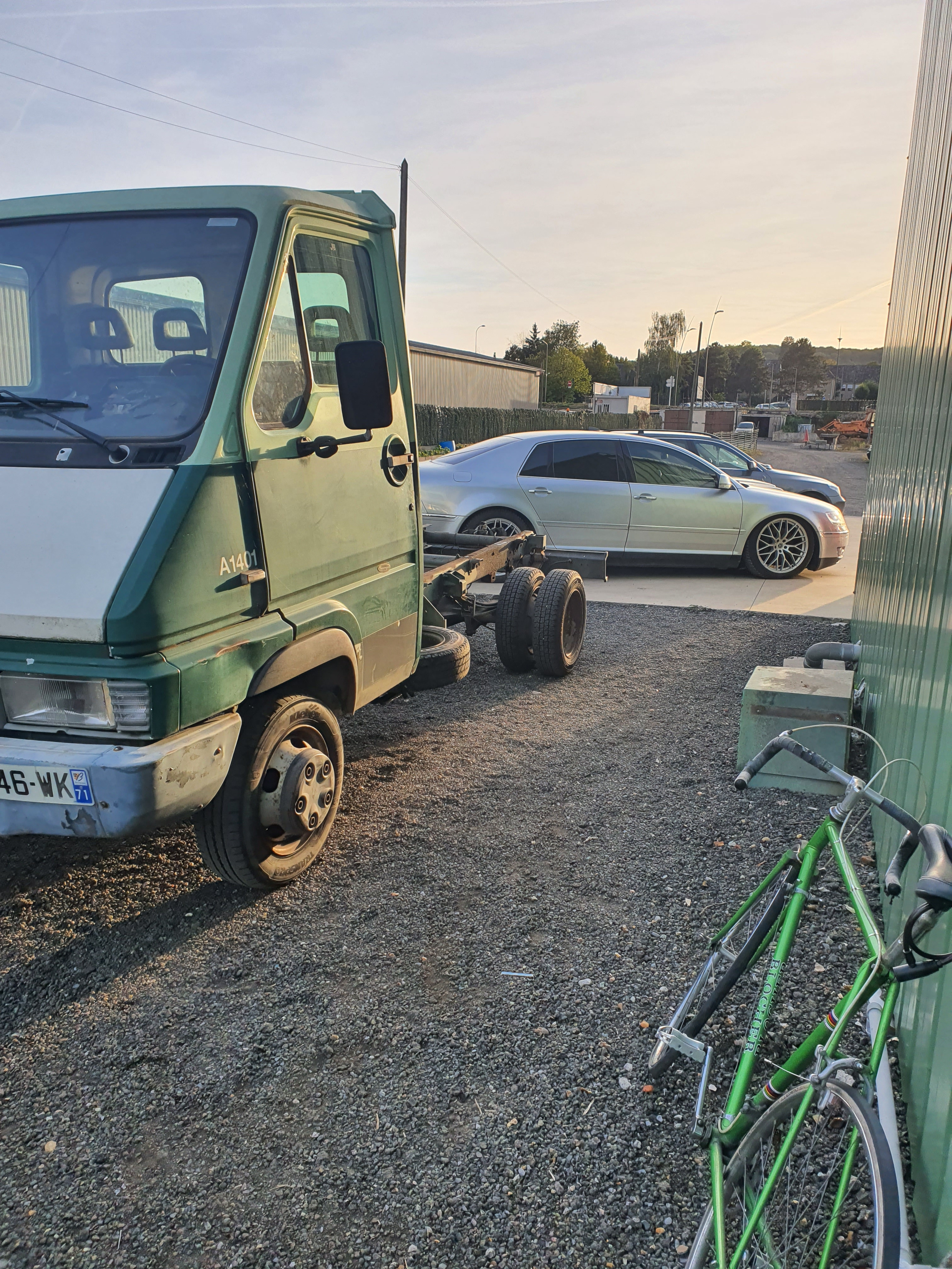

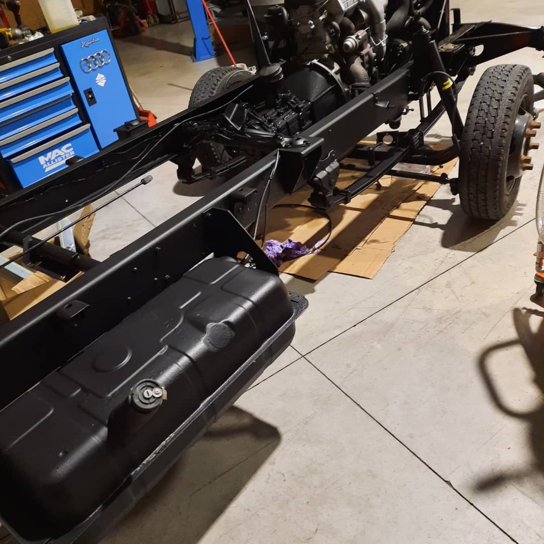

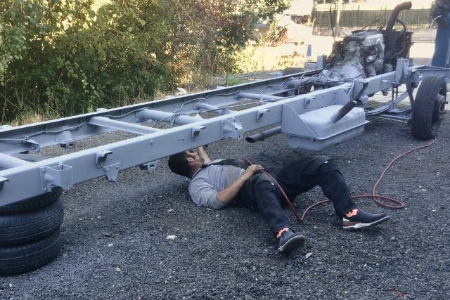

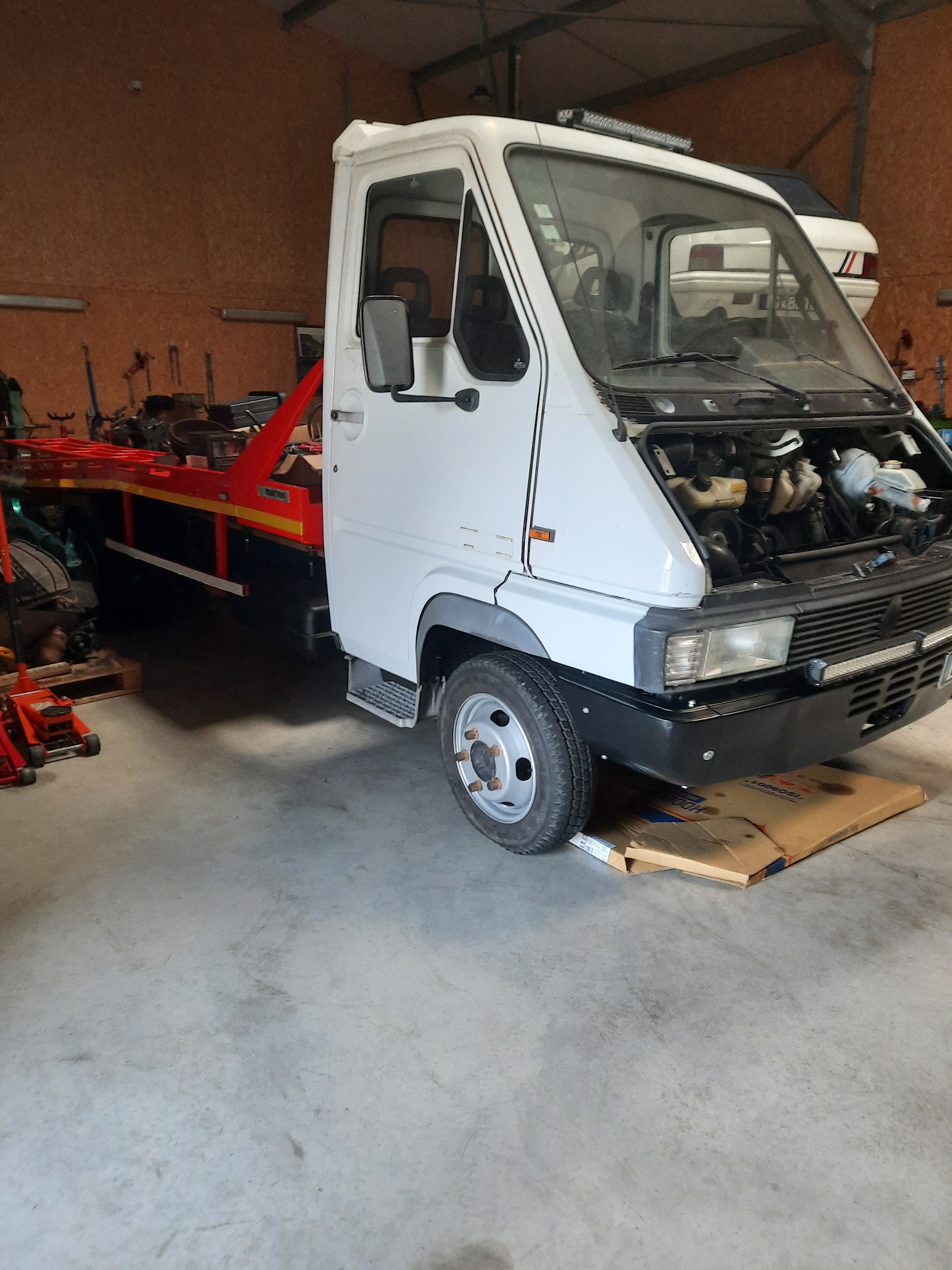

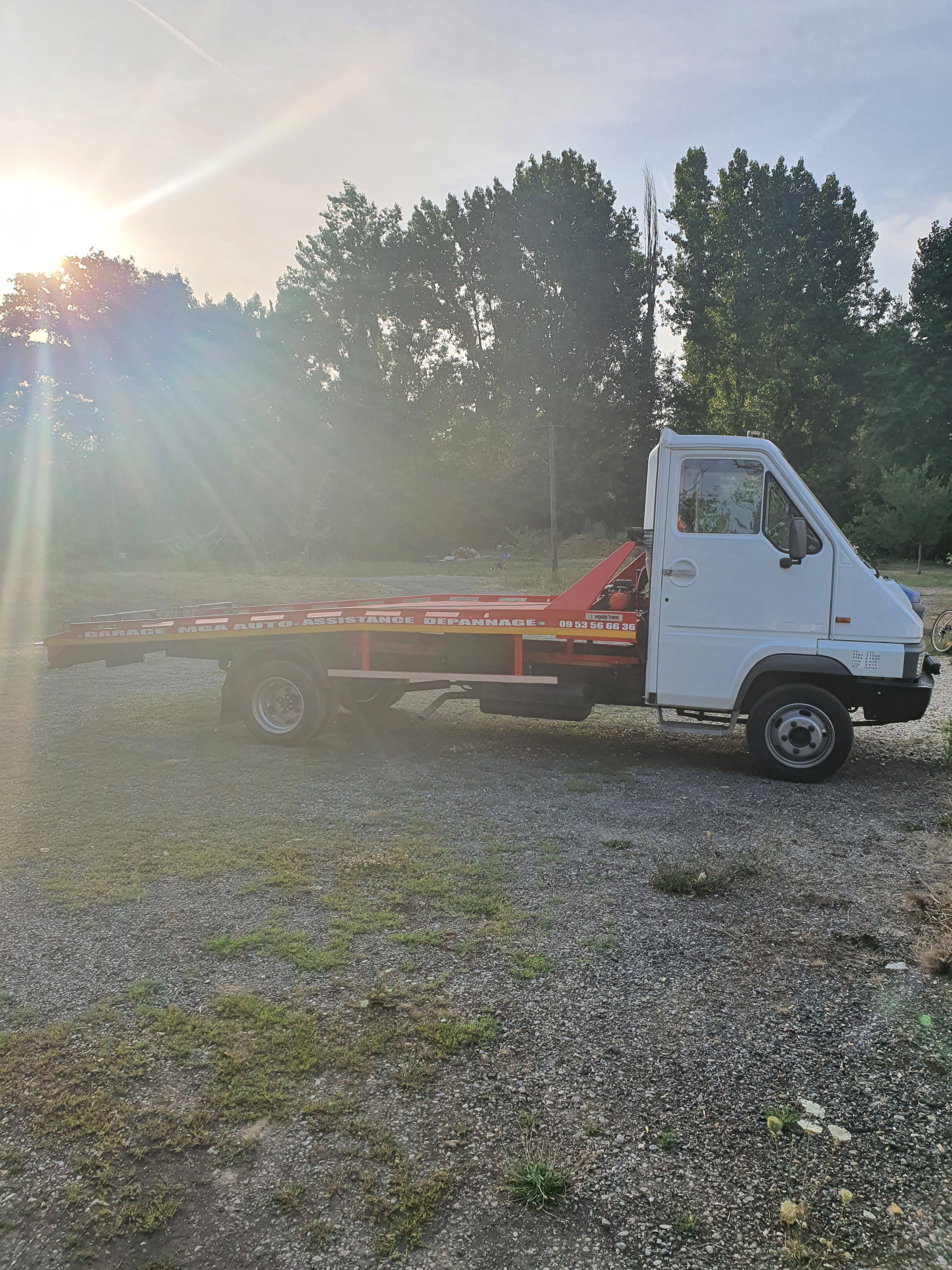

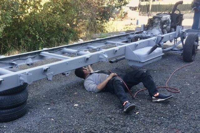

Bonsoir à tous voilà se que est devenus se b 90 benne toujours la et
un b 90 est un escargot mais il ira toujours plus vite que un mec a pied .

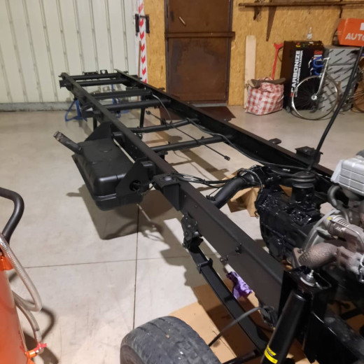

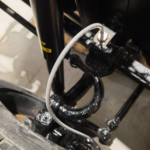

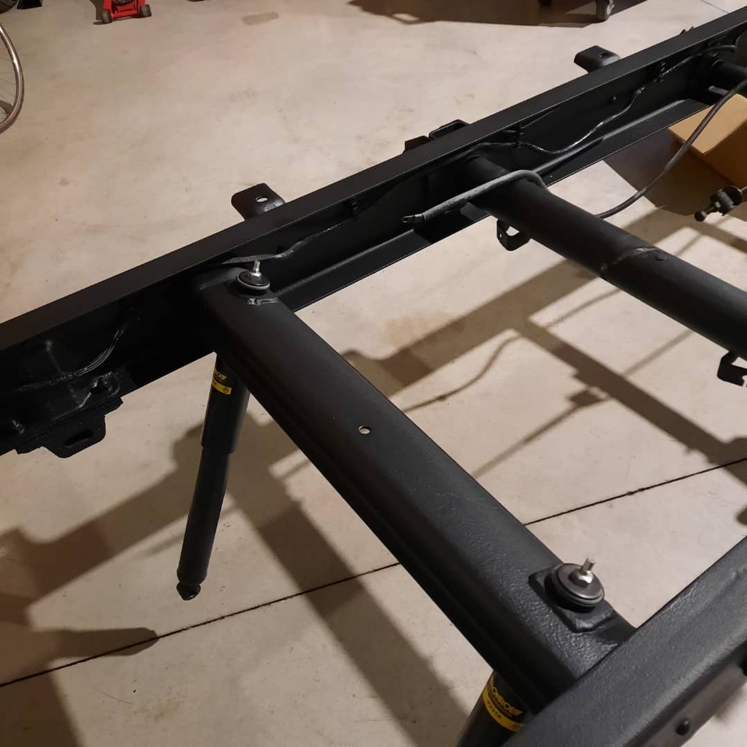

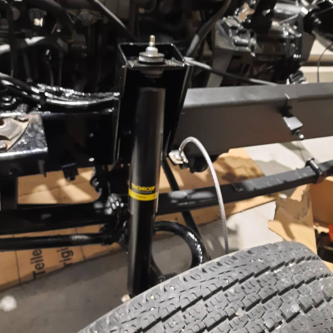

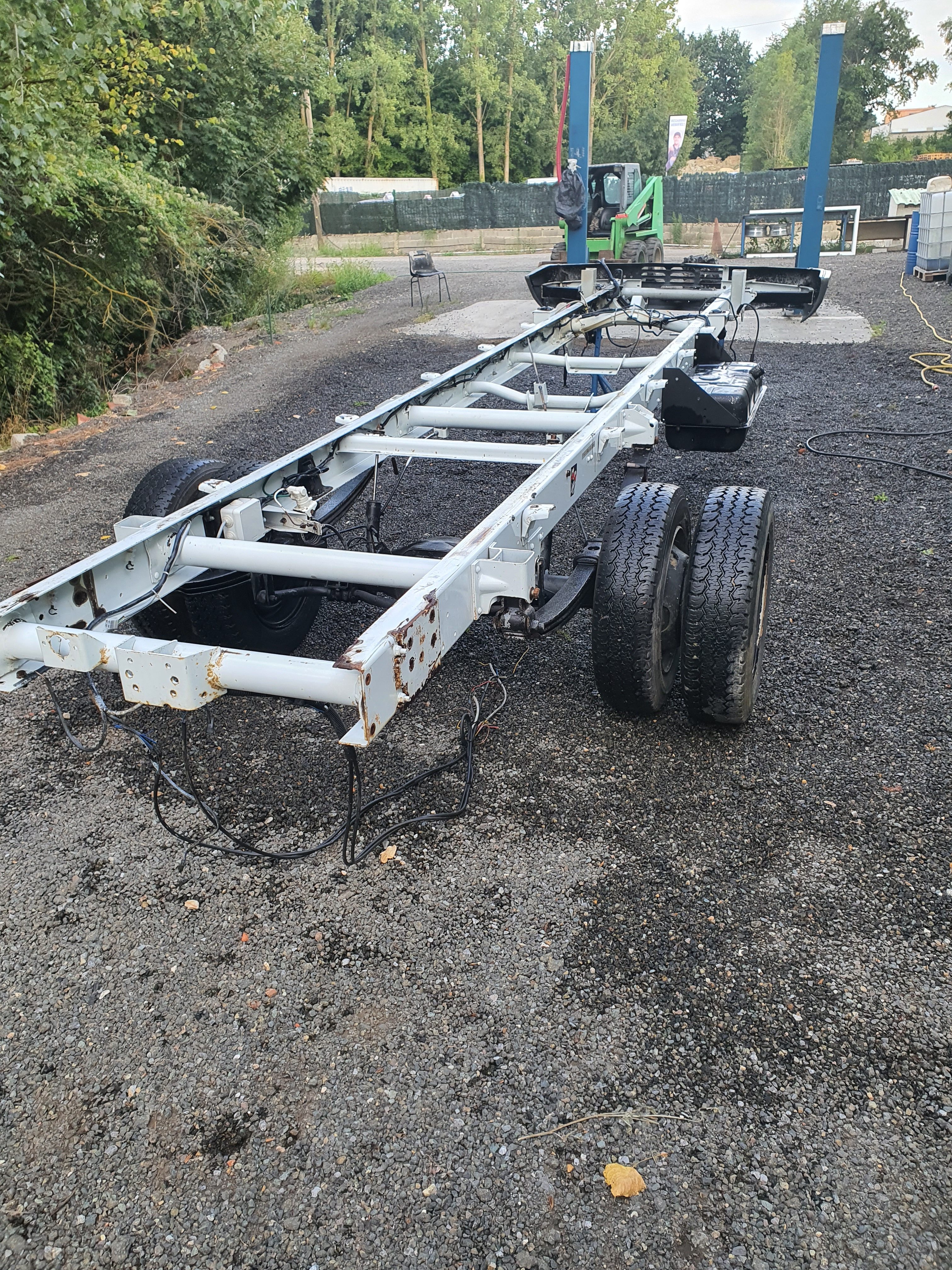

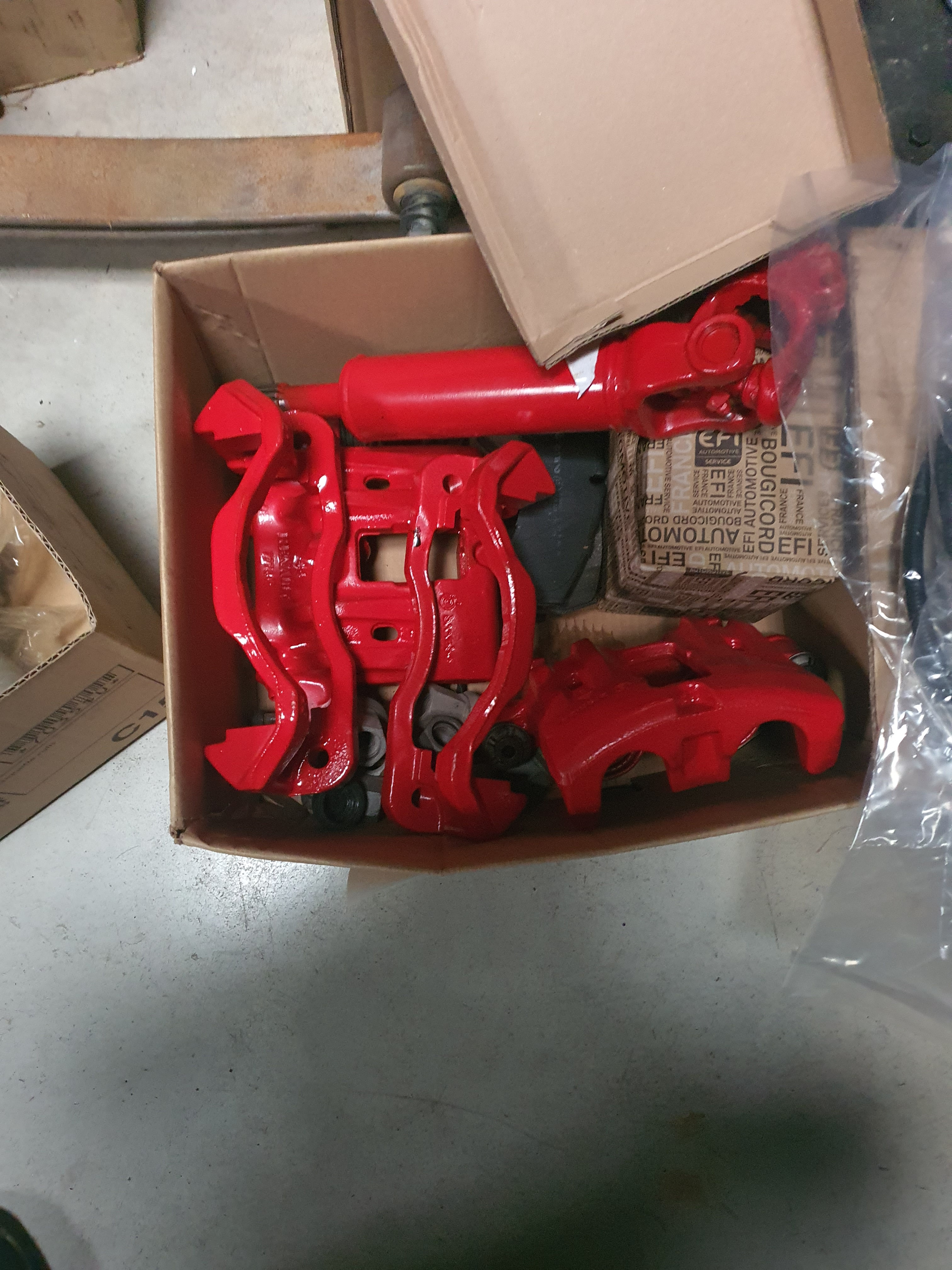

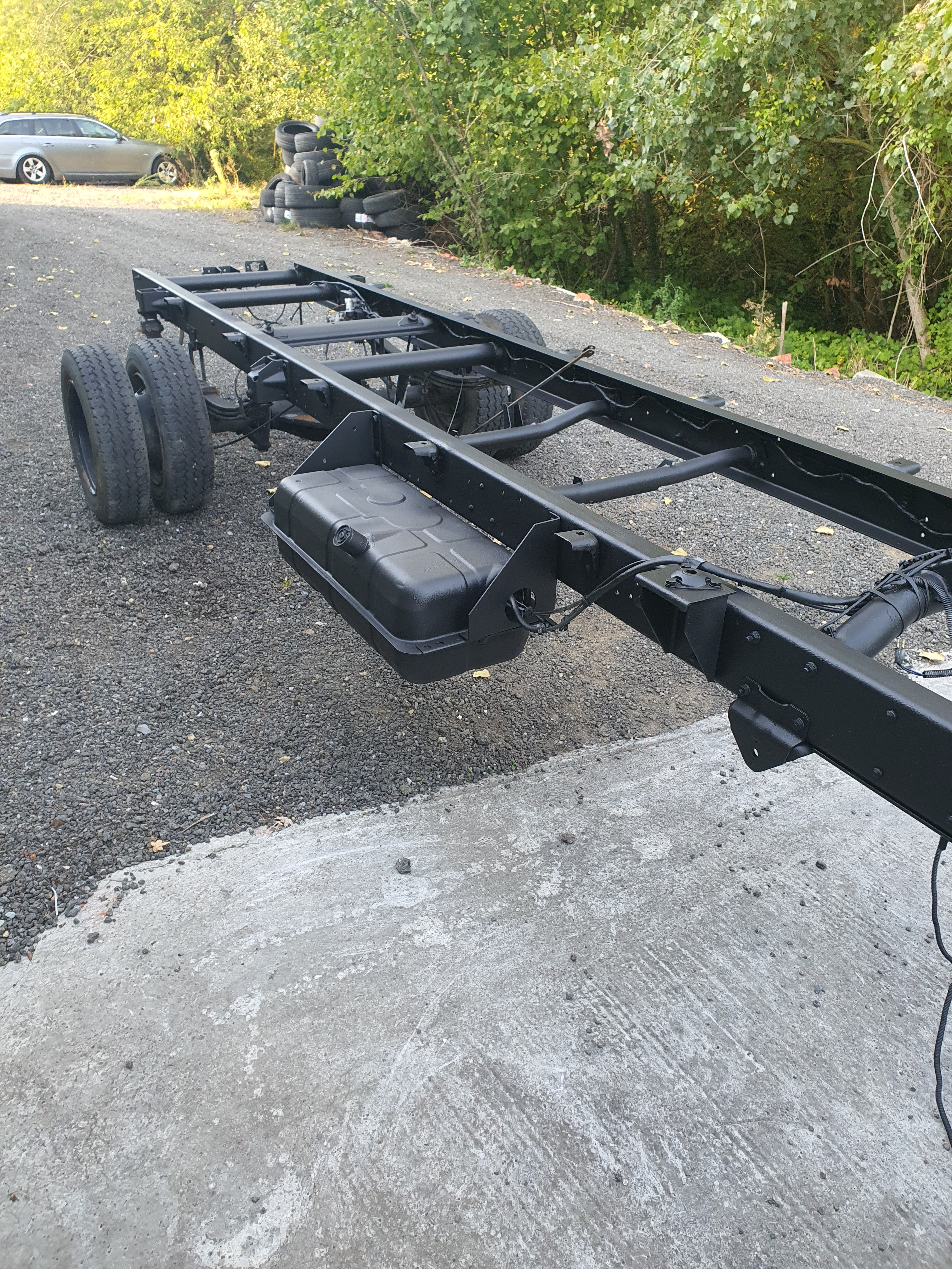

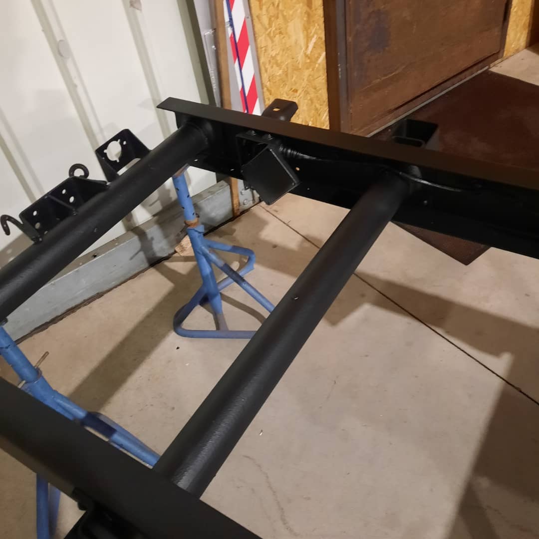

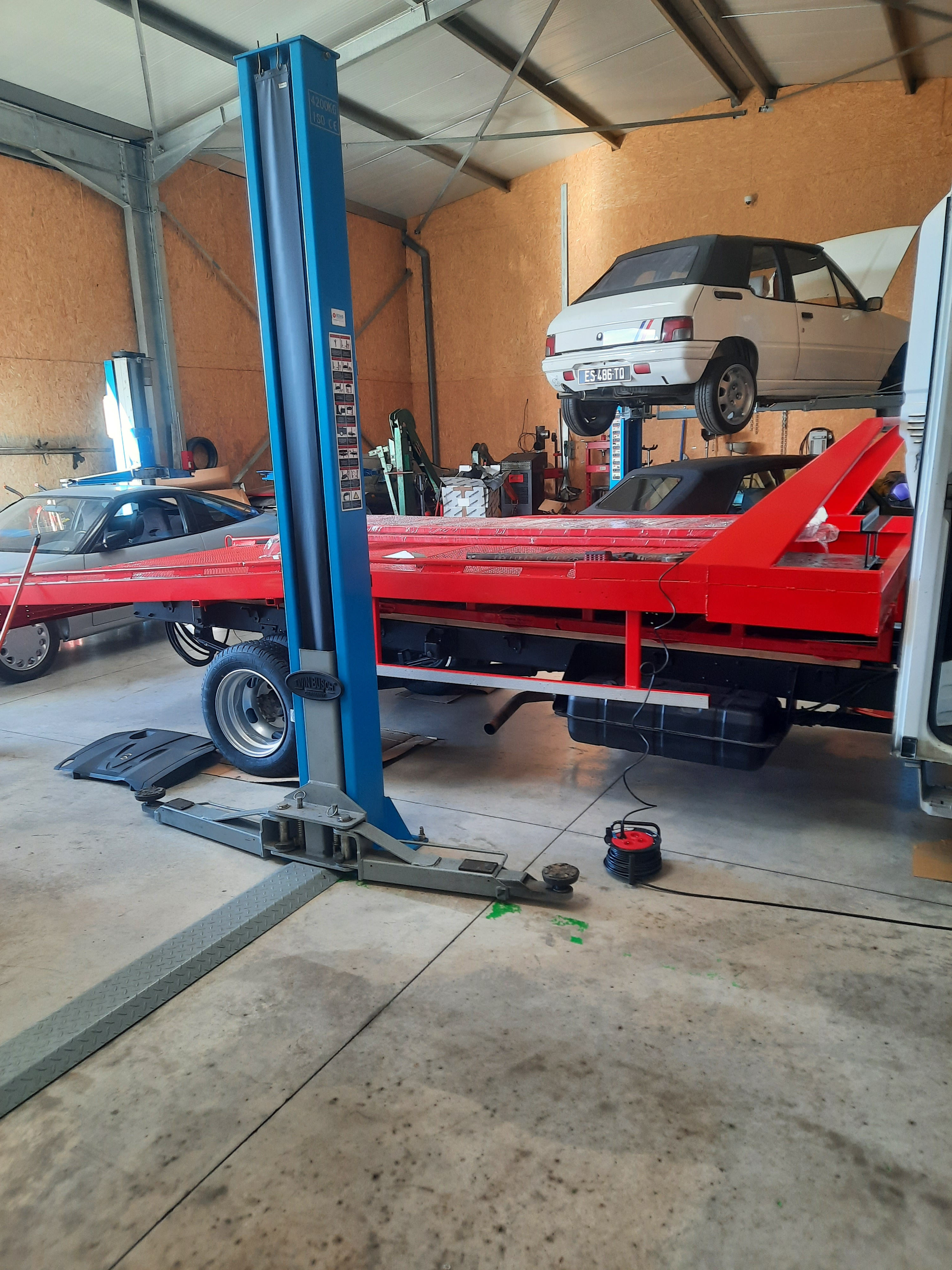

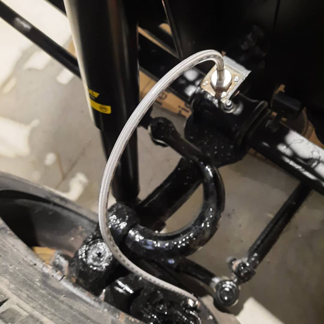

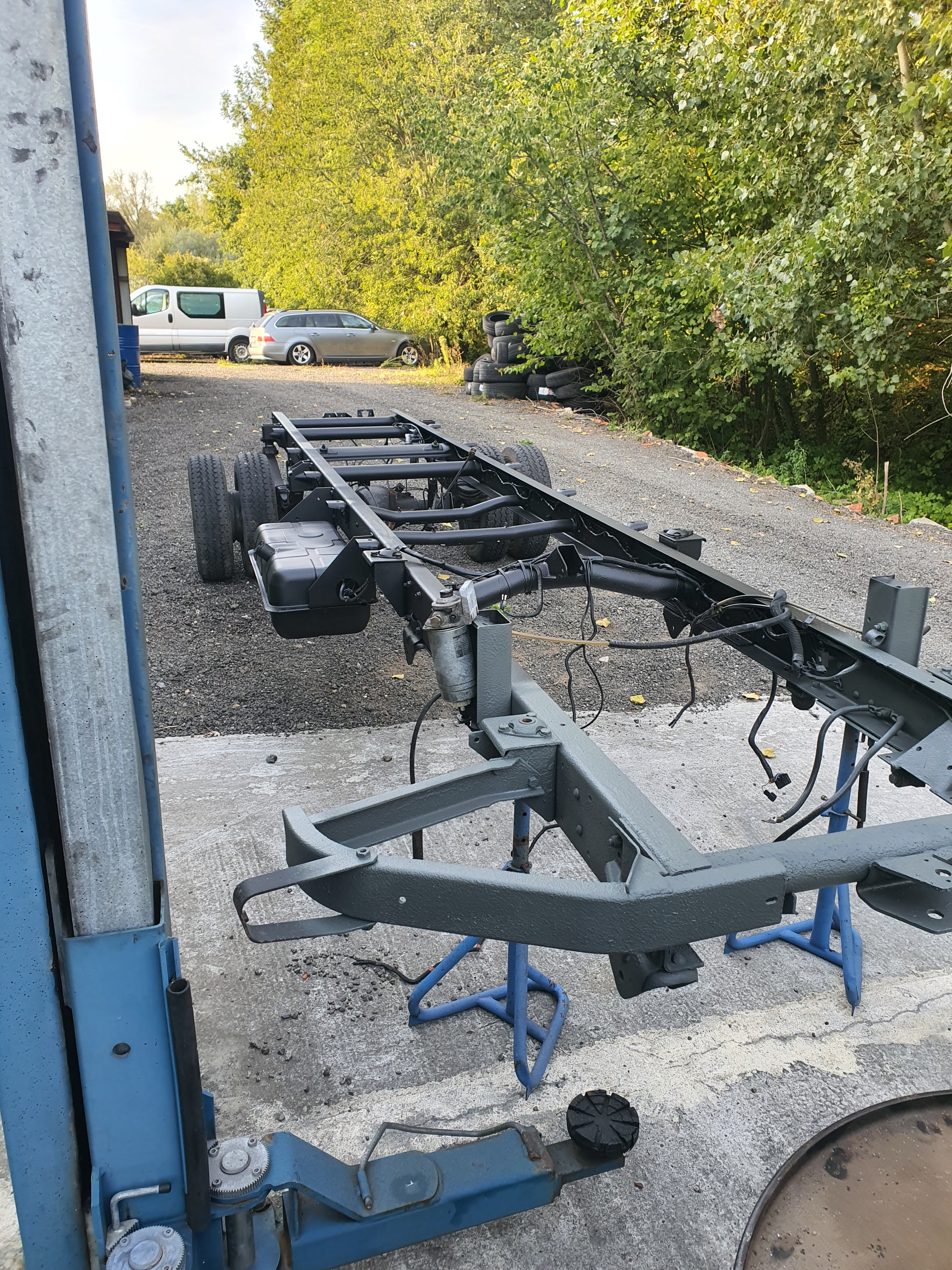

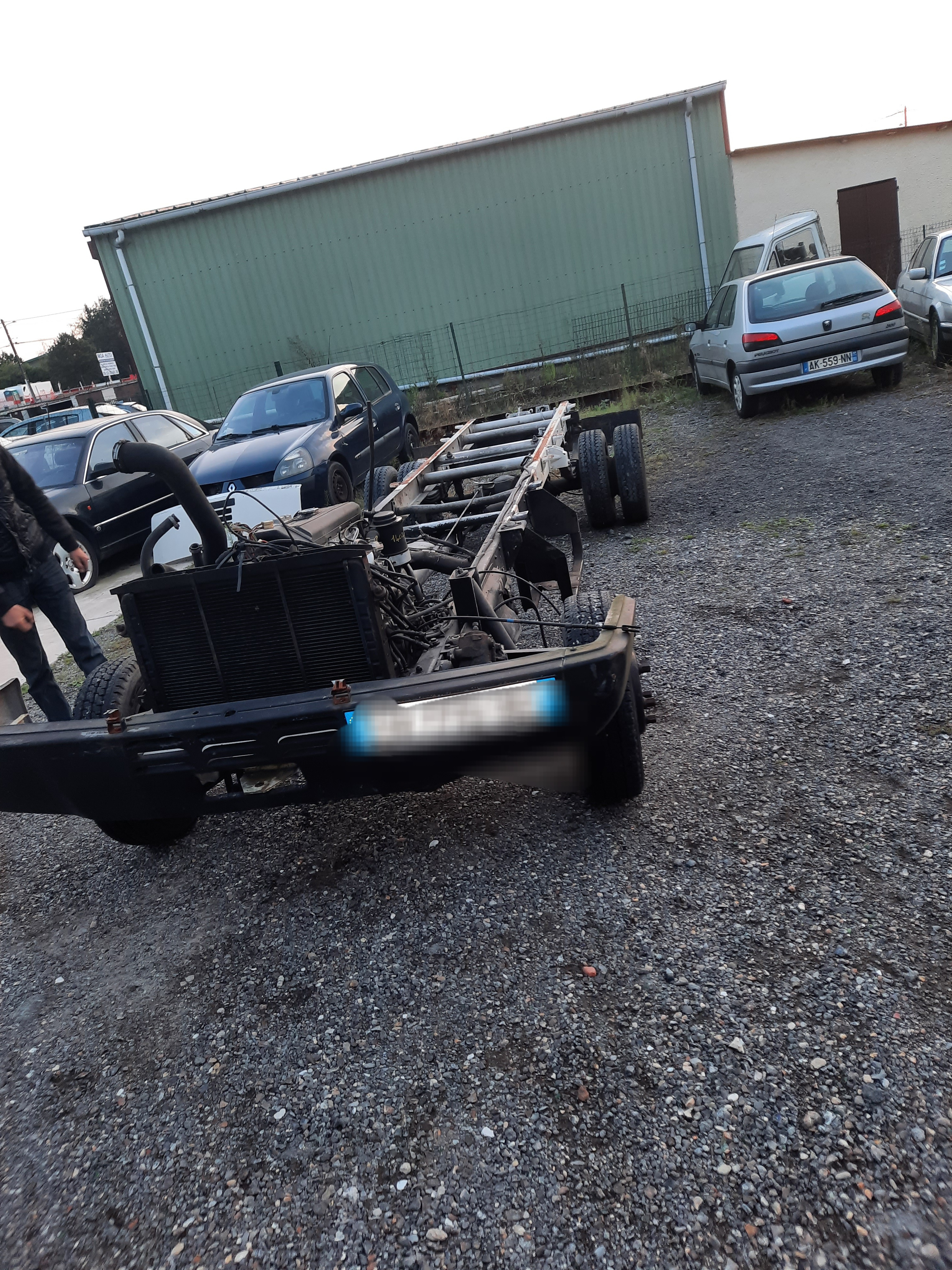

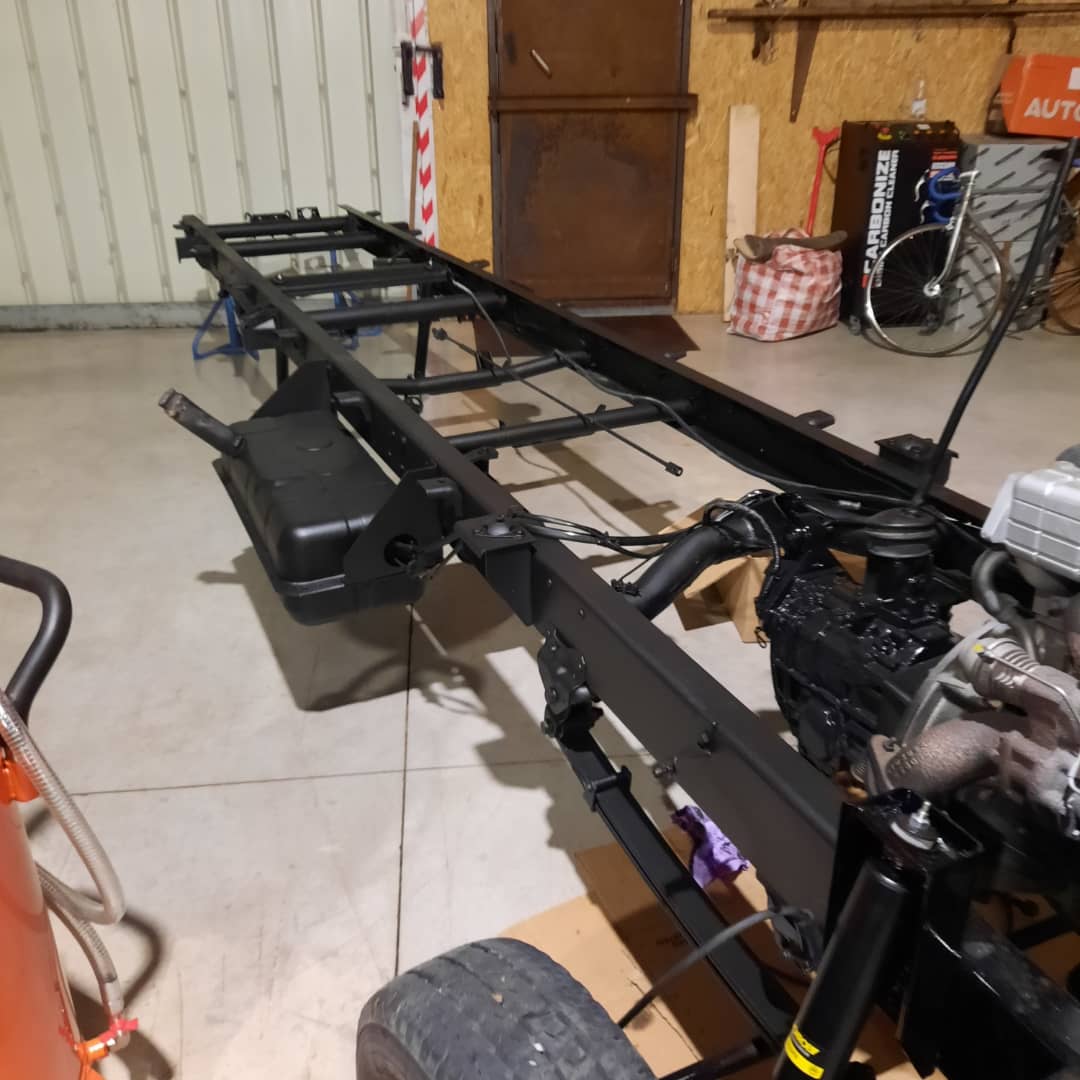

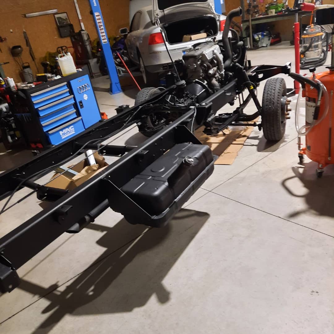

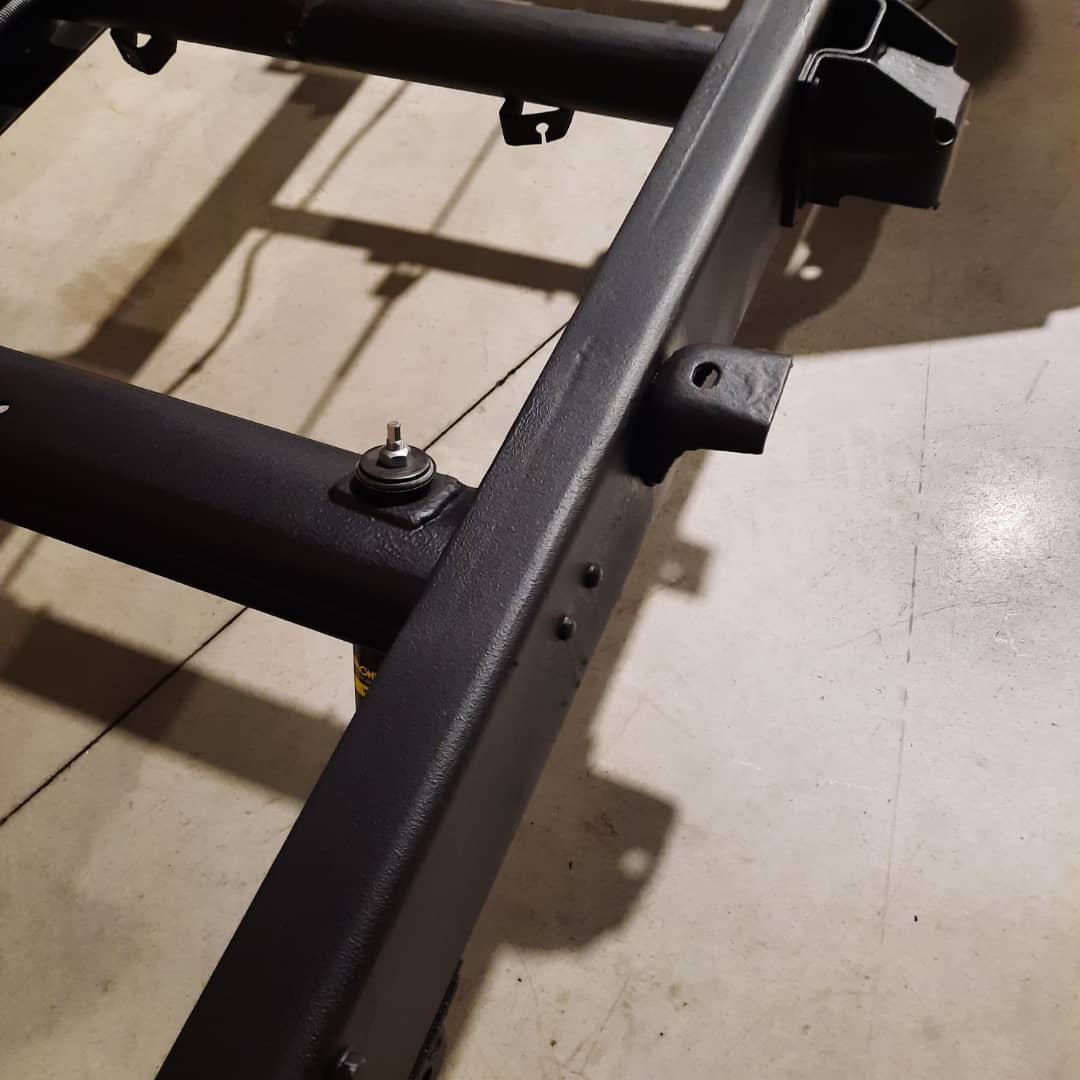

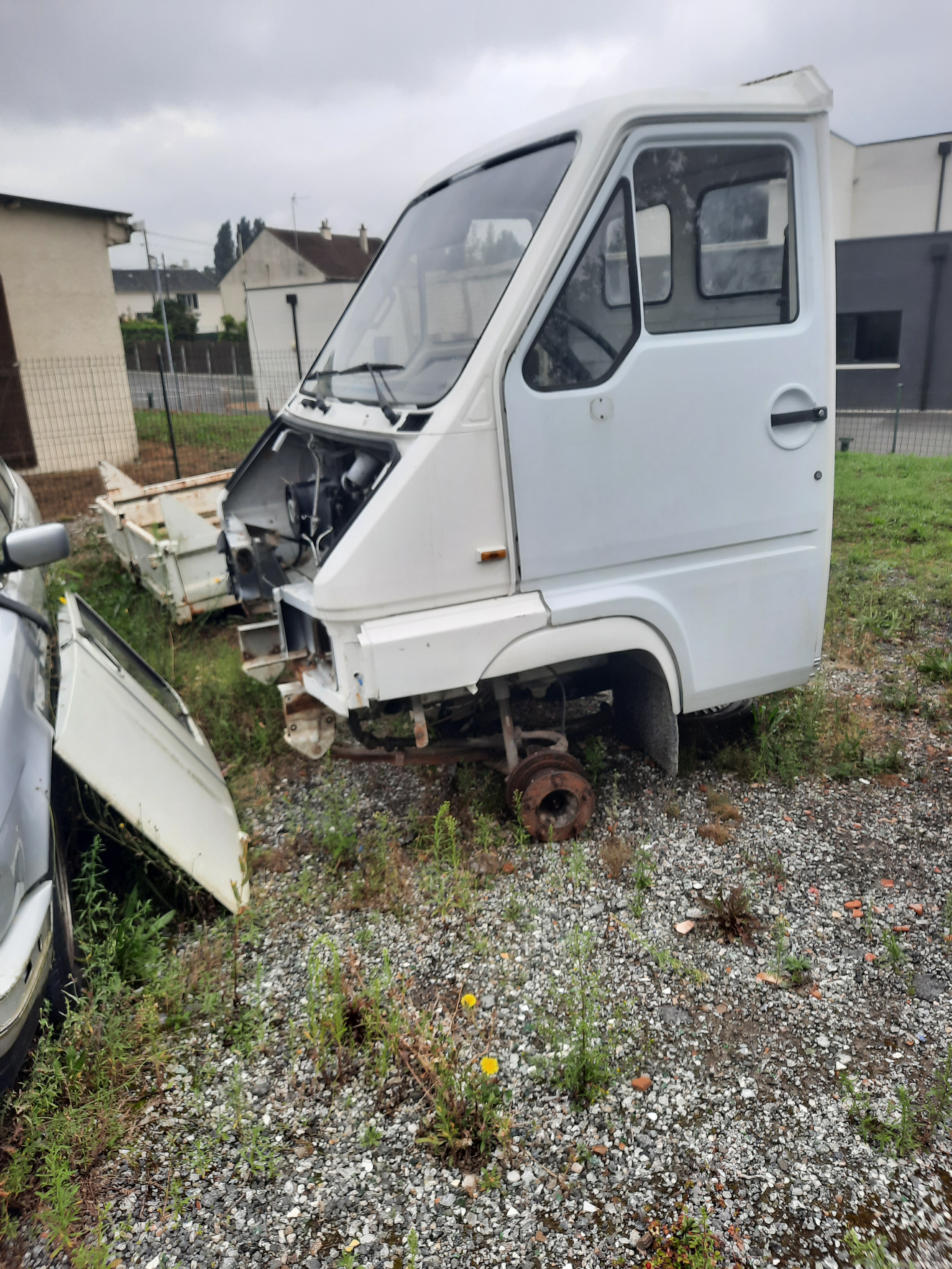

Bien sur la cabine a sauter elle est mise de côté et la benne aussi j'ai maintenant pont arrière de mascott 3.0 dxi 160 CV injecteur et nez dlla 150p235 de b110 pompe tête en 14 turbo iveco 35c12 variable durites frein aviation et tout est repeint epoxy et châssis en peinture résine

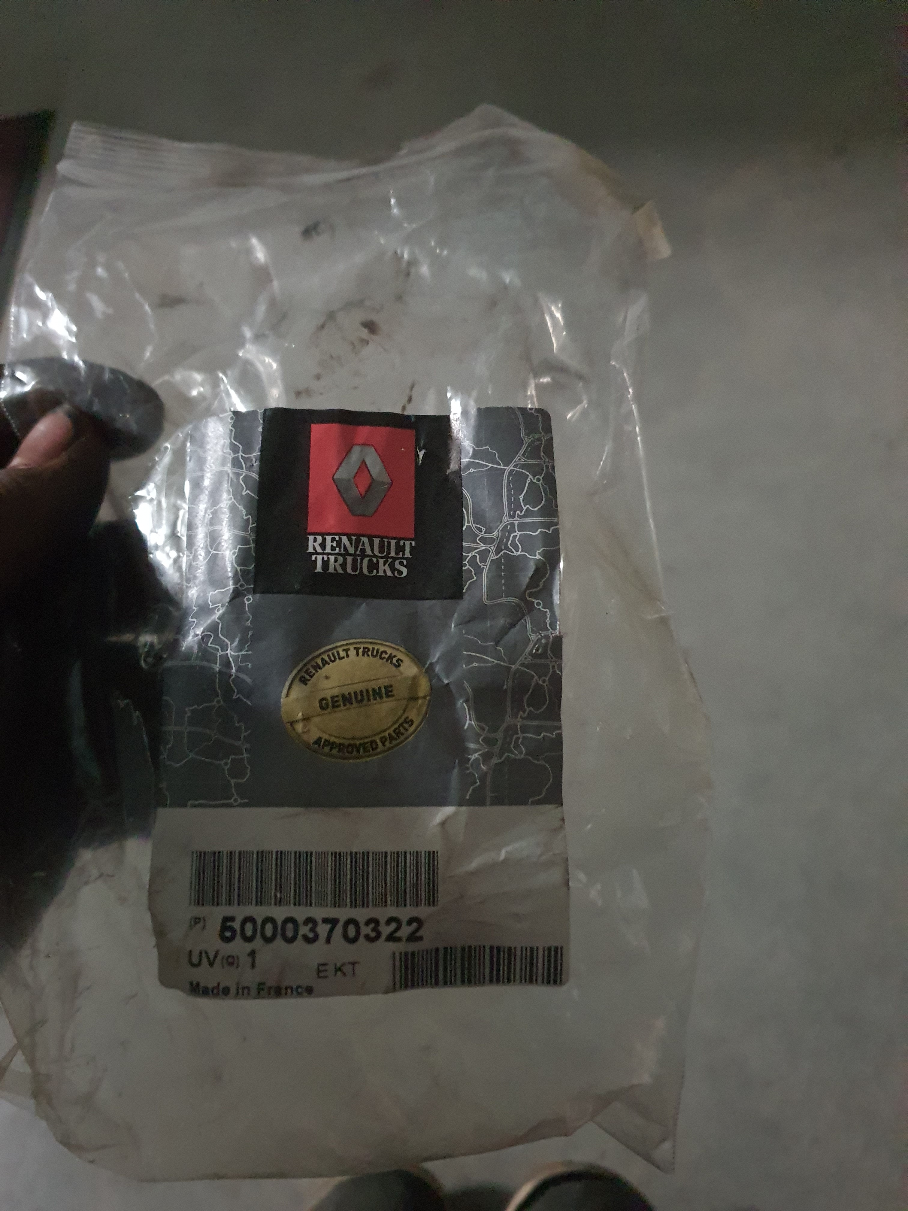

Bonjour voici la réf récente des silent bloc de cabine de b de chez Renault 5000370322

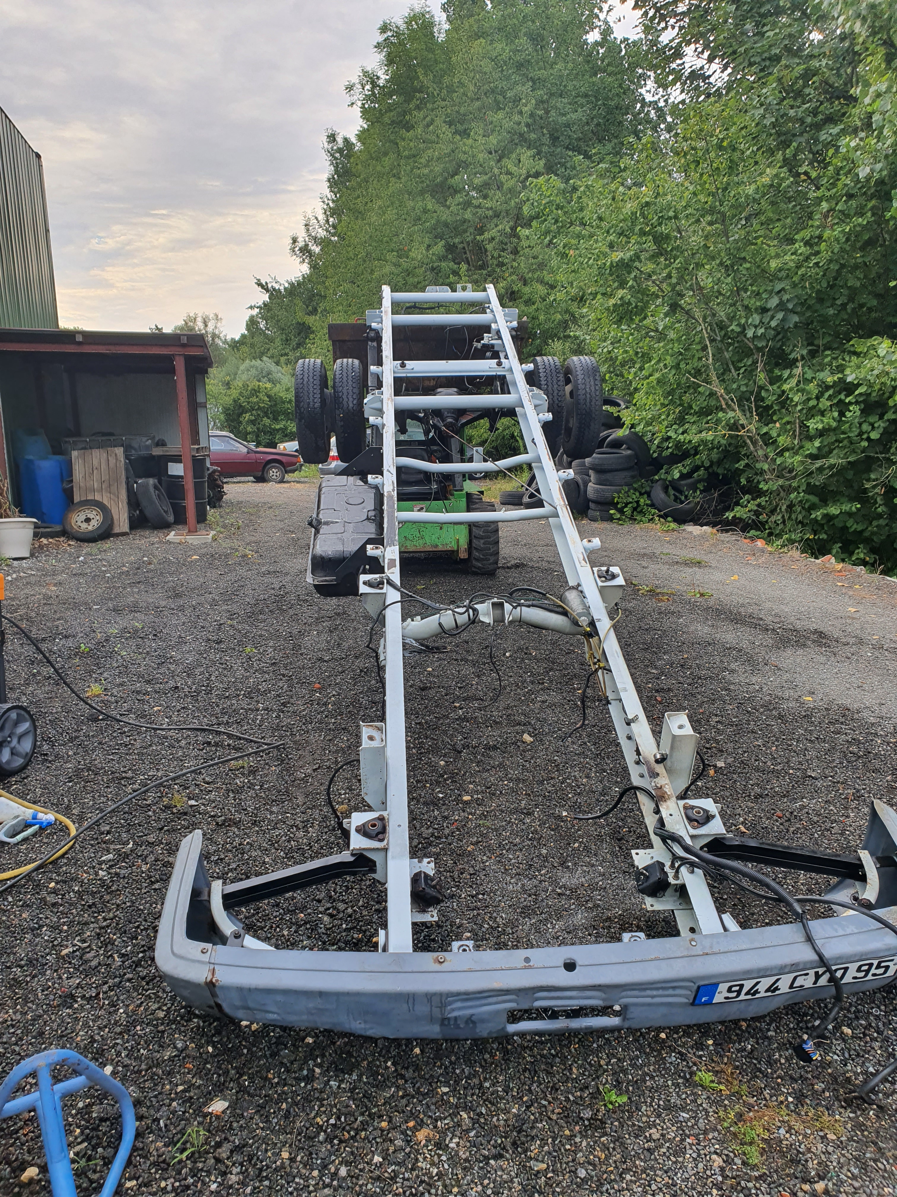

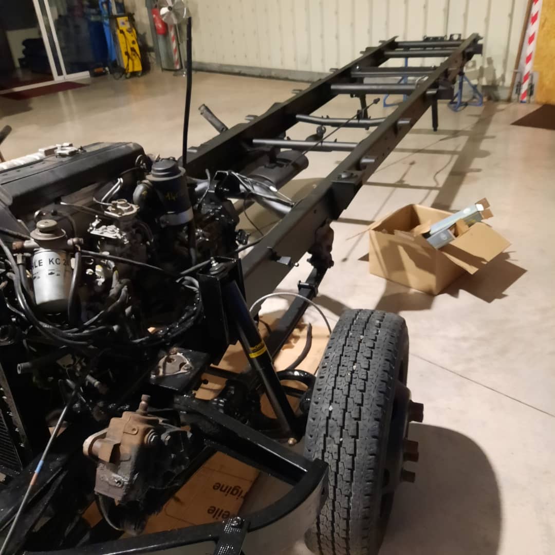

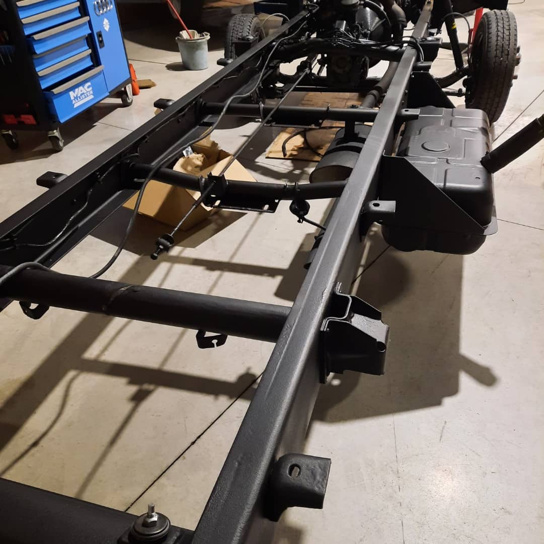

Superbe boulot Bravo !
Le châssis tout neuf :shock:

Bonjour oui tout neuf comme le camion maintenant :thumbup:

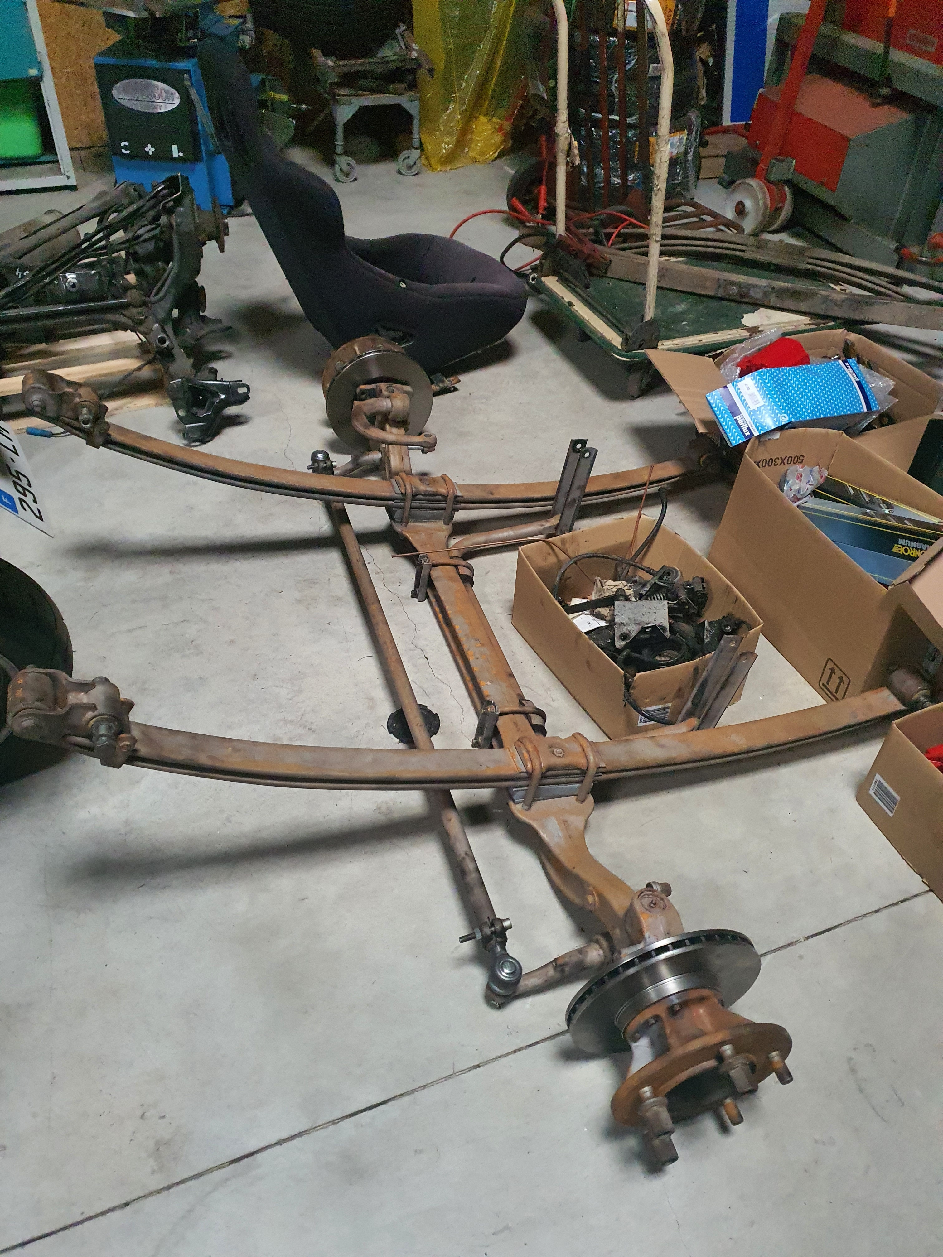

Message par b 90 110120 passioner »

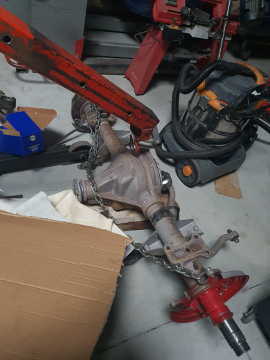

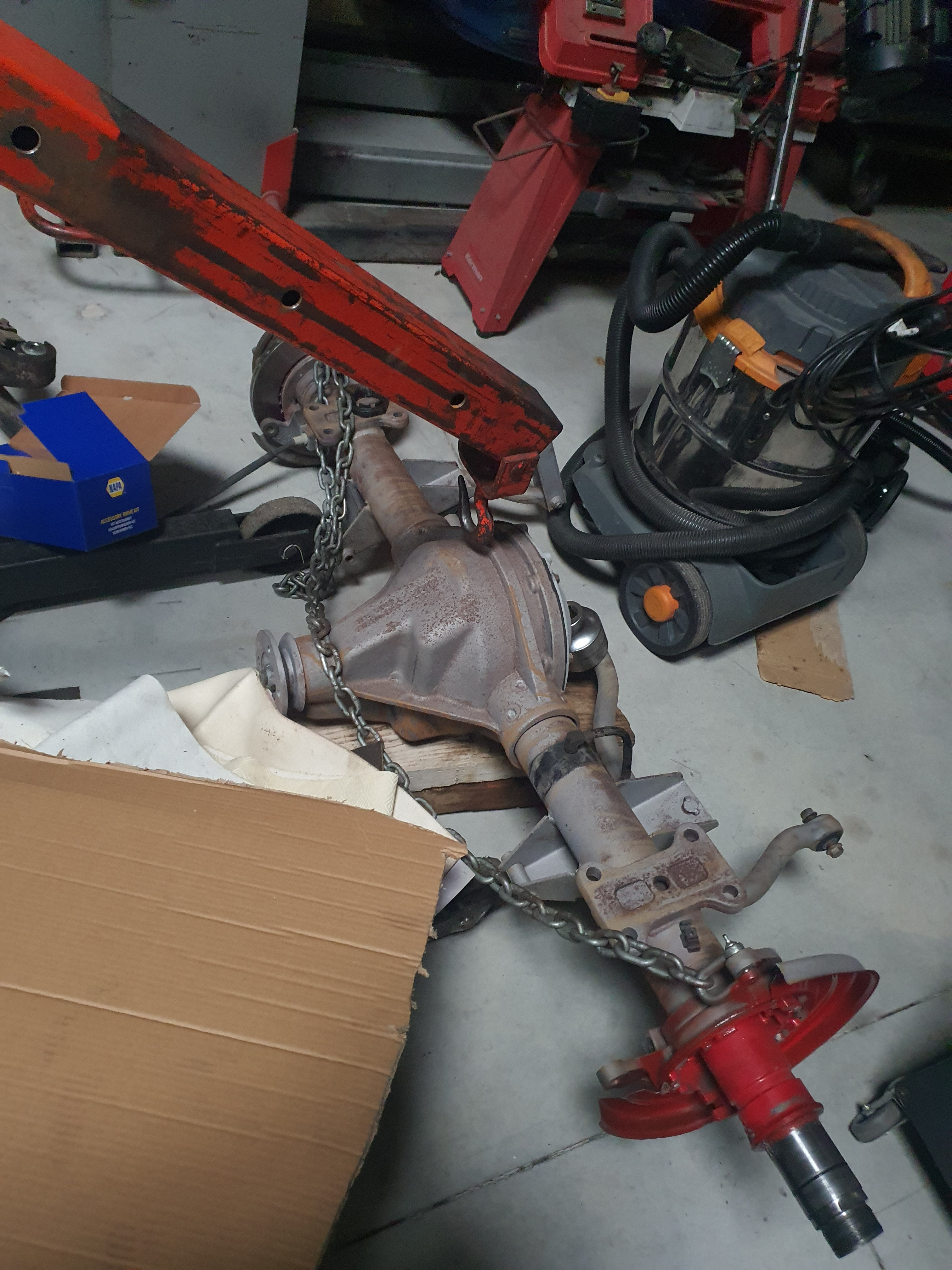

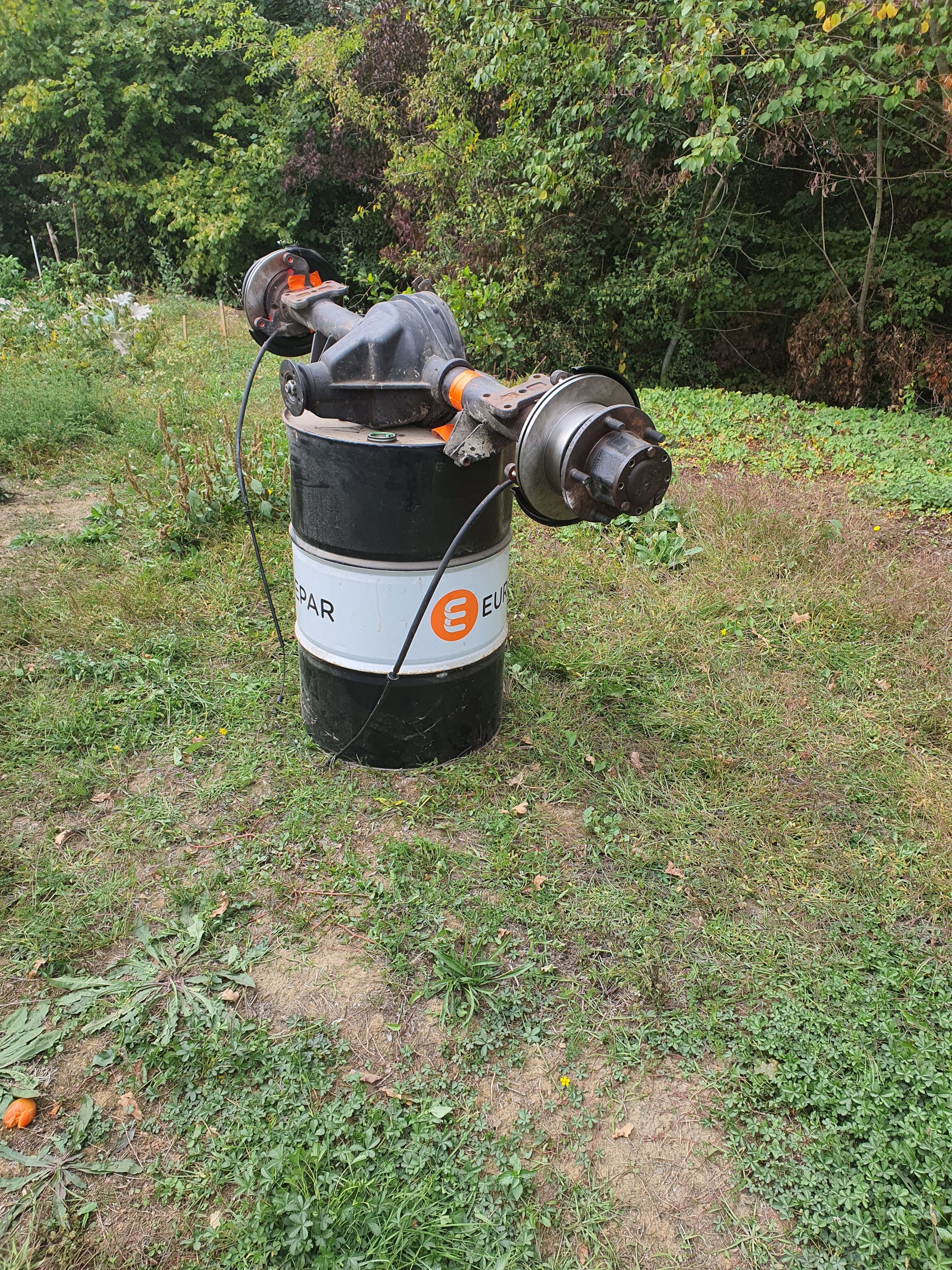

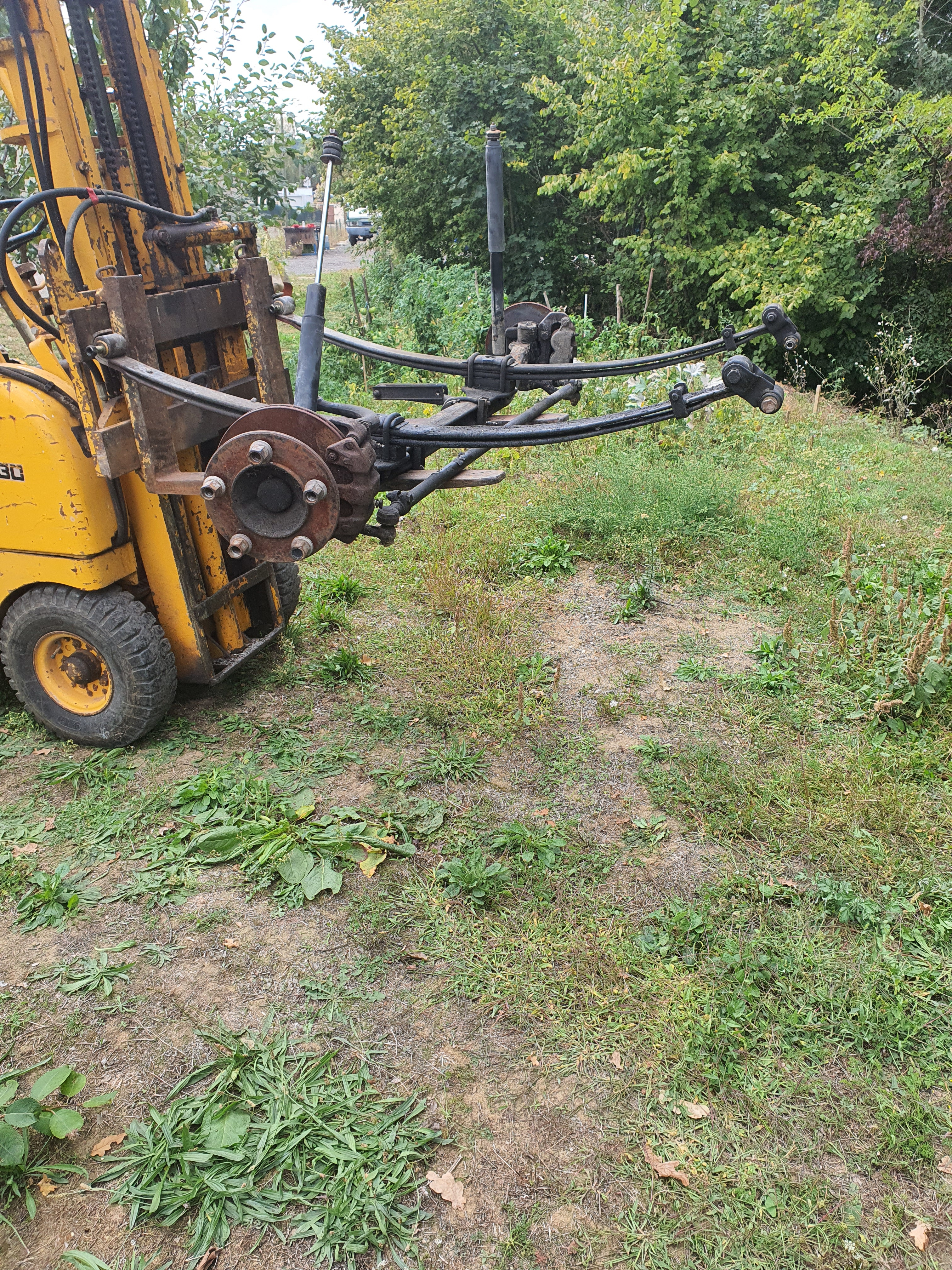

Pont de mascott 160 dxi réfection à neuf du train avant et kit sakali casquette

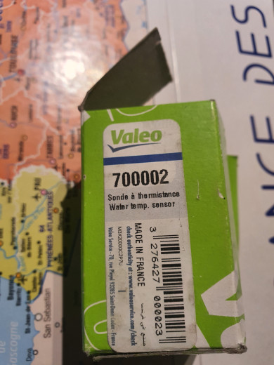

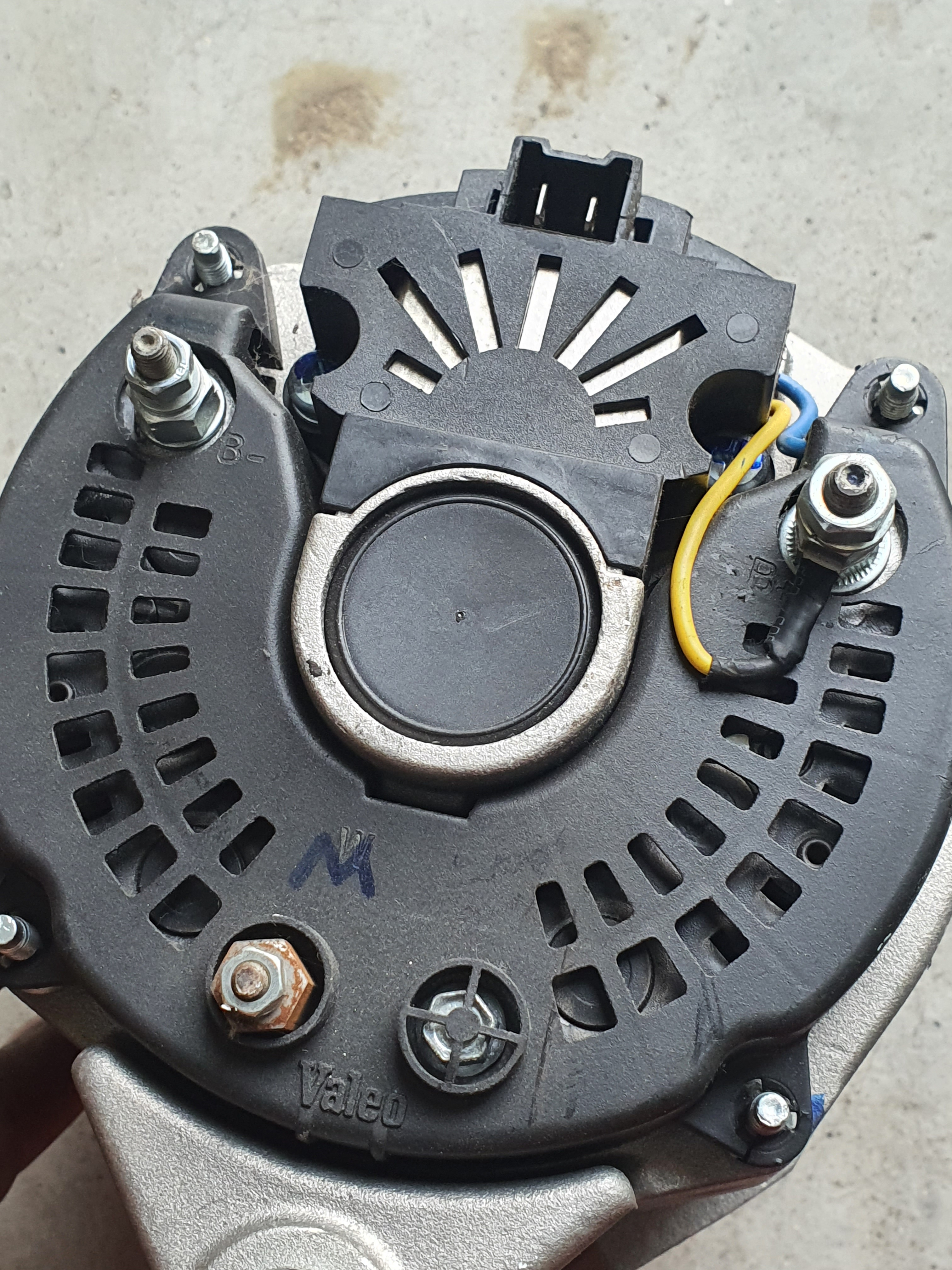

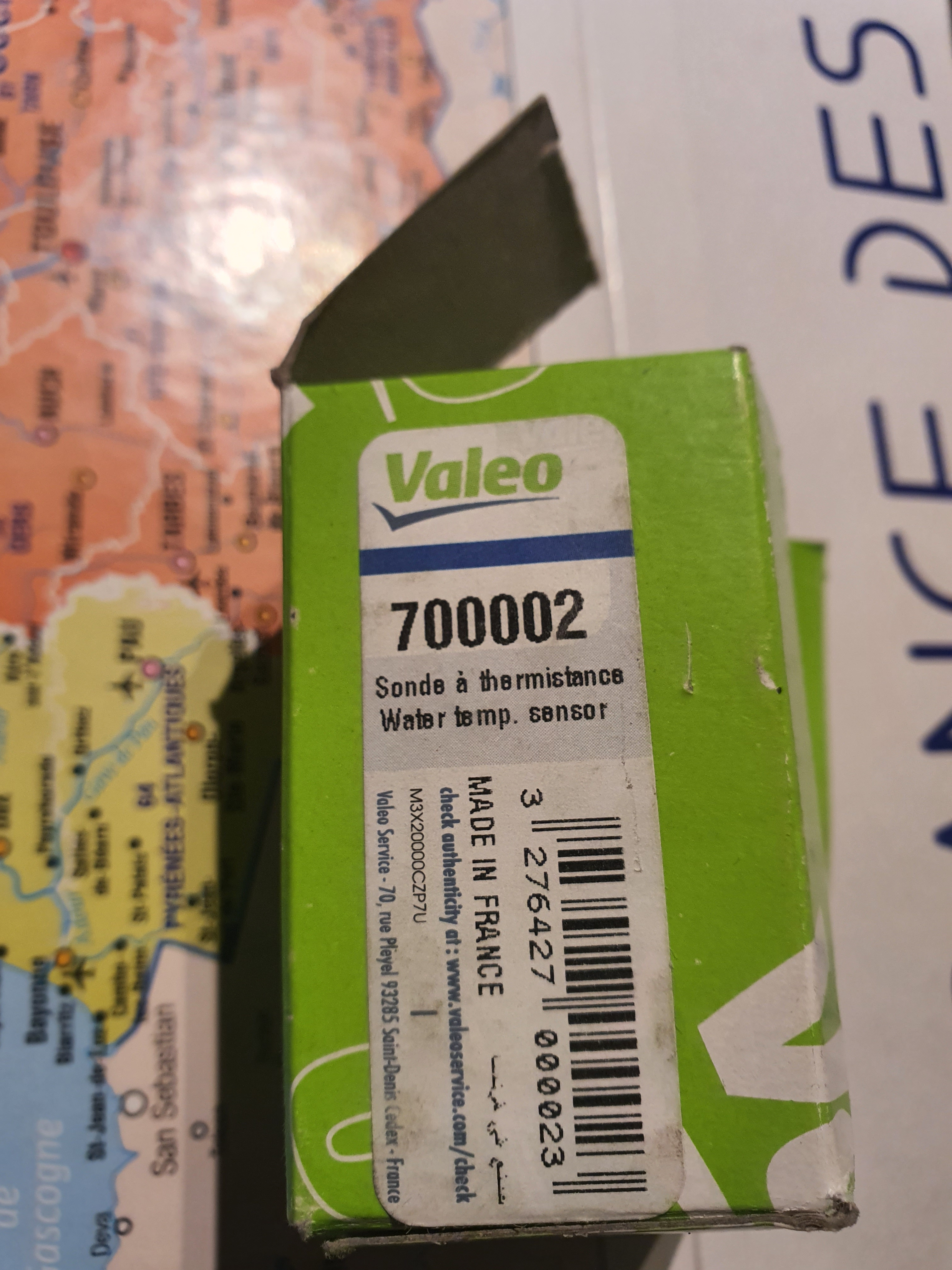

Ref recente sonde température d eau pas sonde sur radiateur celle sur le moteur 700002 en valeo
Taille m16x1.5

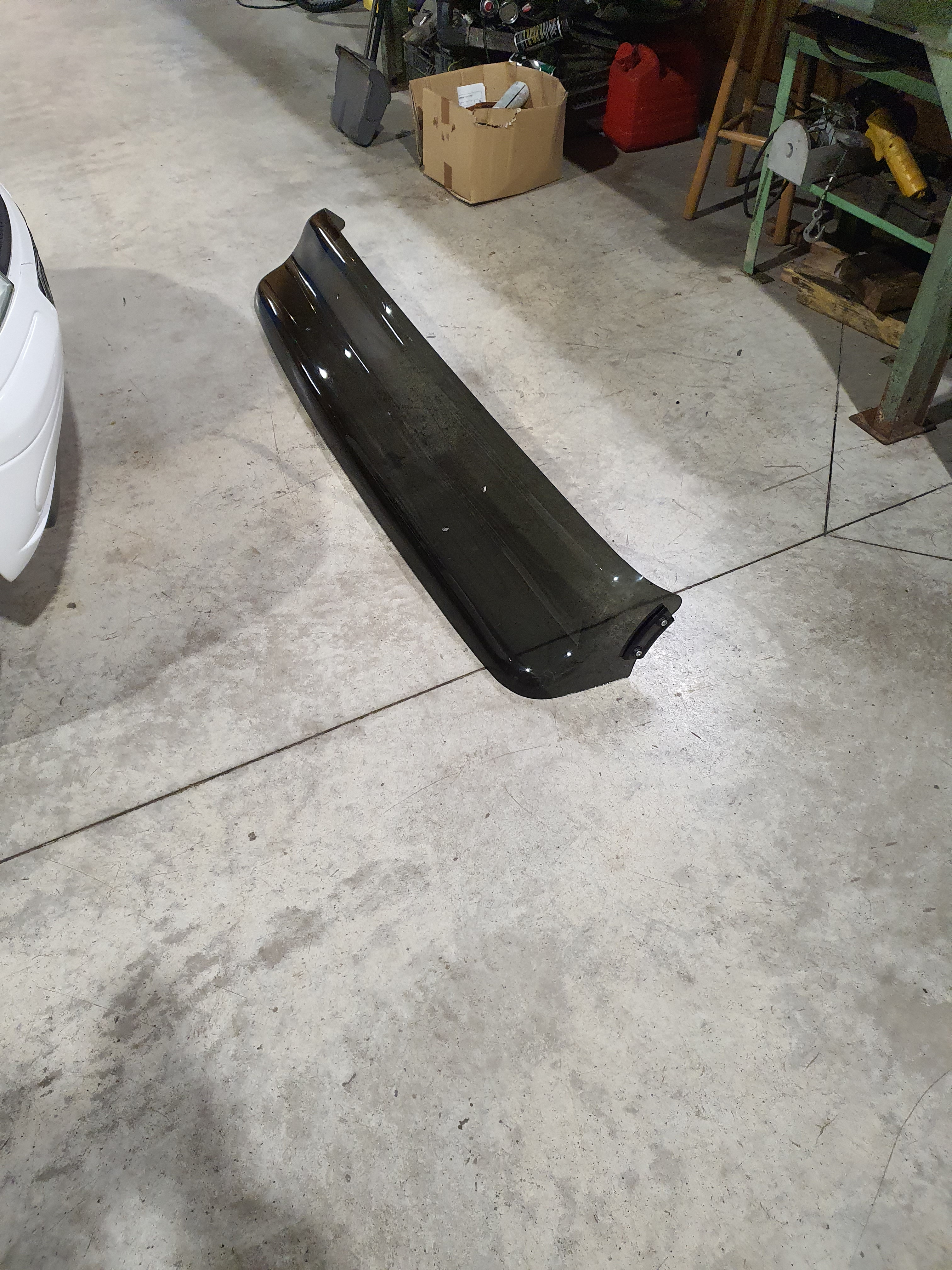

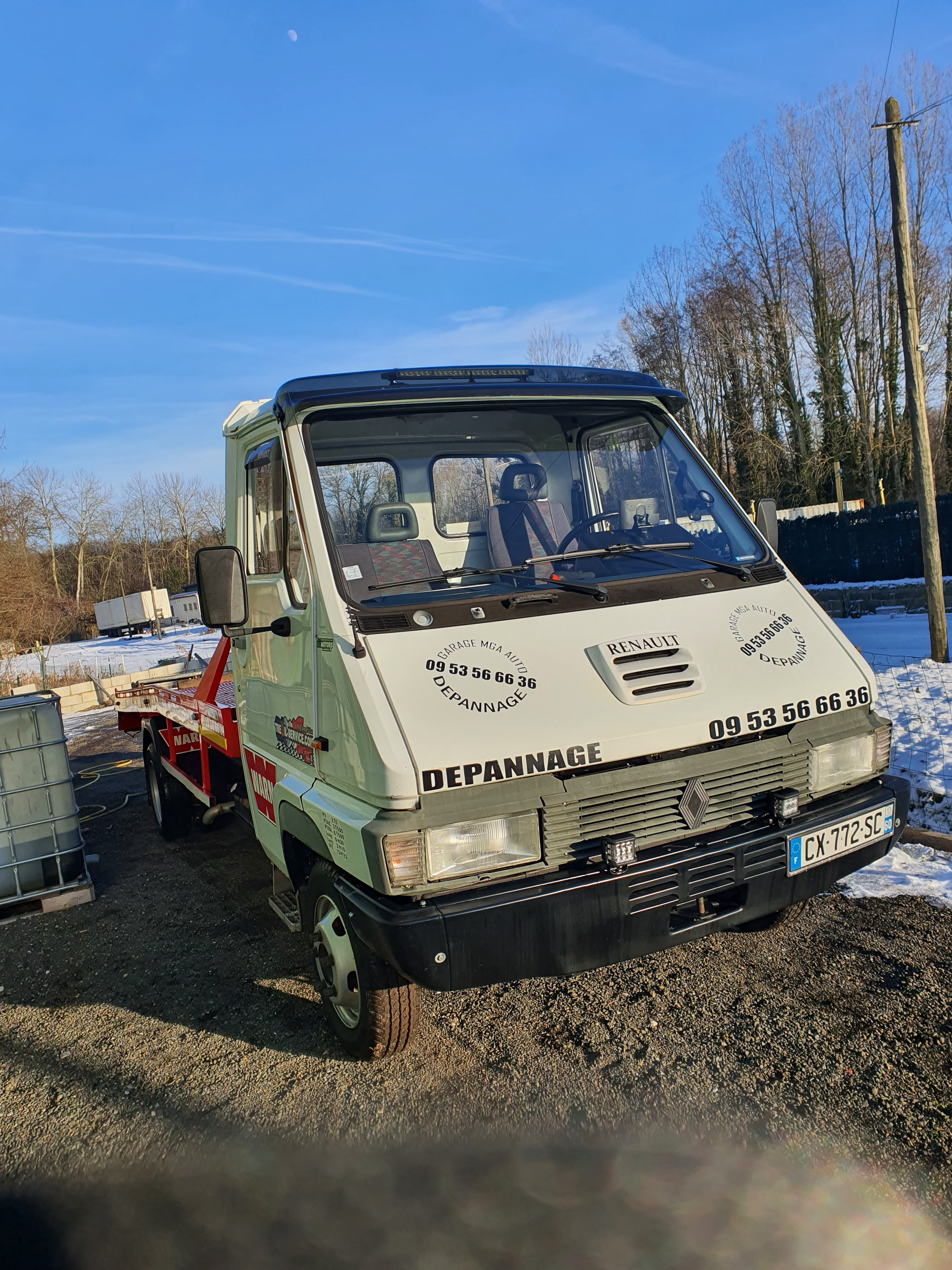

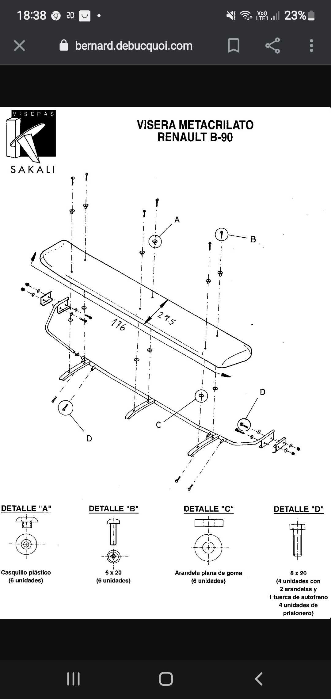

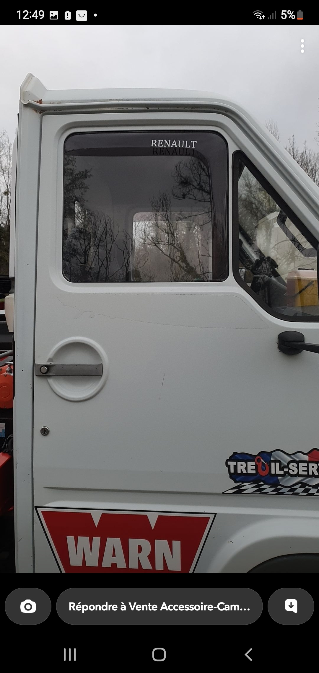

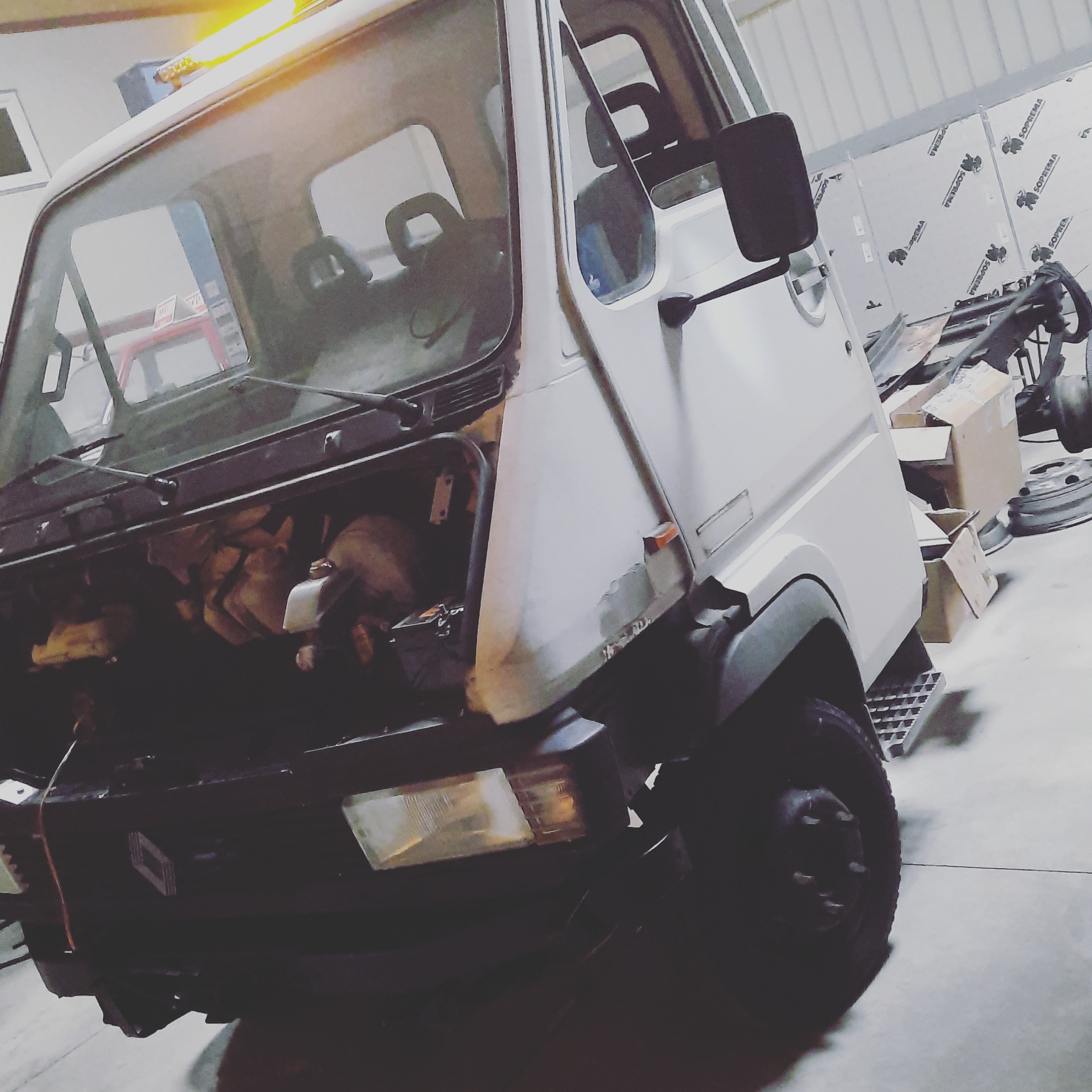

Coucou tout le monde regarder se que j'ai trouvé en neuf casquette d'origine
Glisseur
Glisseur
Messages : 67
Enregistré le : 26 janv. 2014 00:42
Re: Réfection en photo d une benne de b 90 mise à jour 2022 c est plus un benne
J'ai trouvé aussi les deflecteur de vitre en neuf d'origine sa se vend encore
Glisseur
Glisseur
Messages : 67

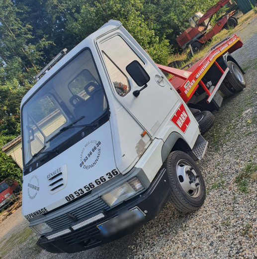

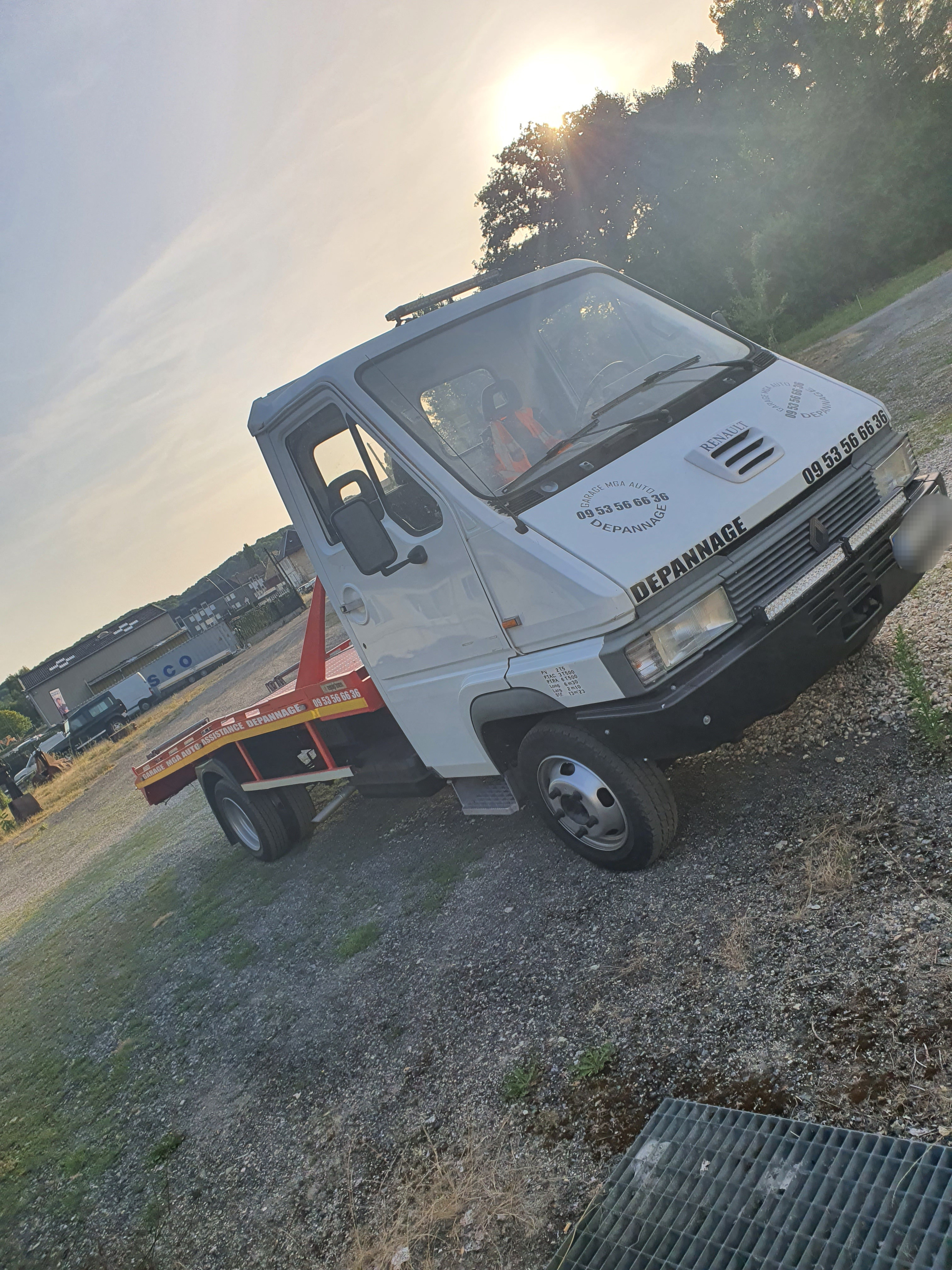

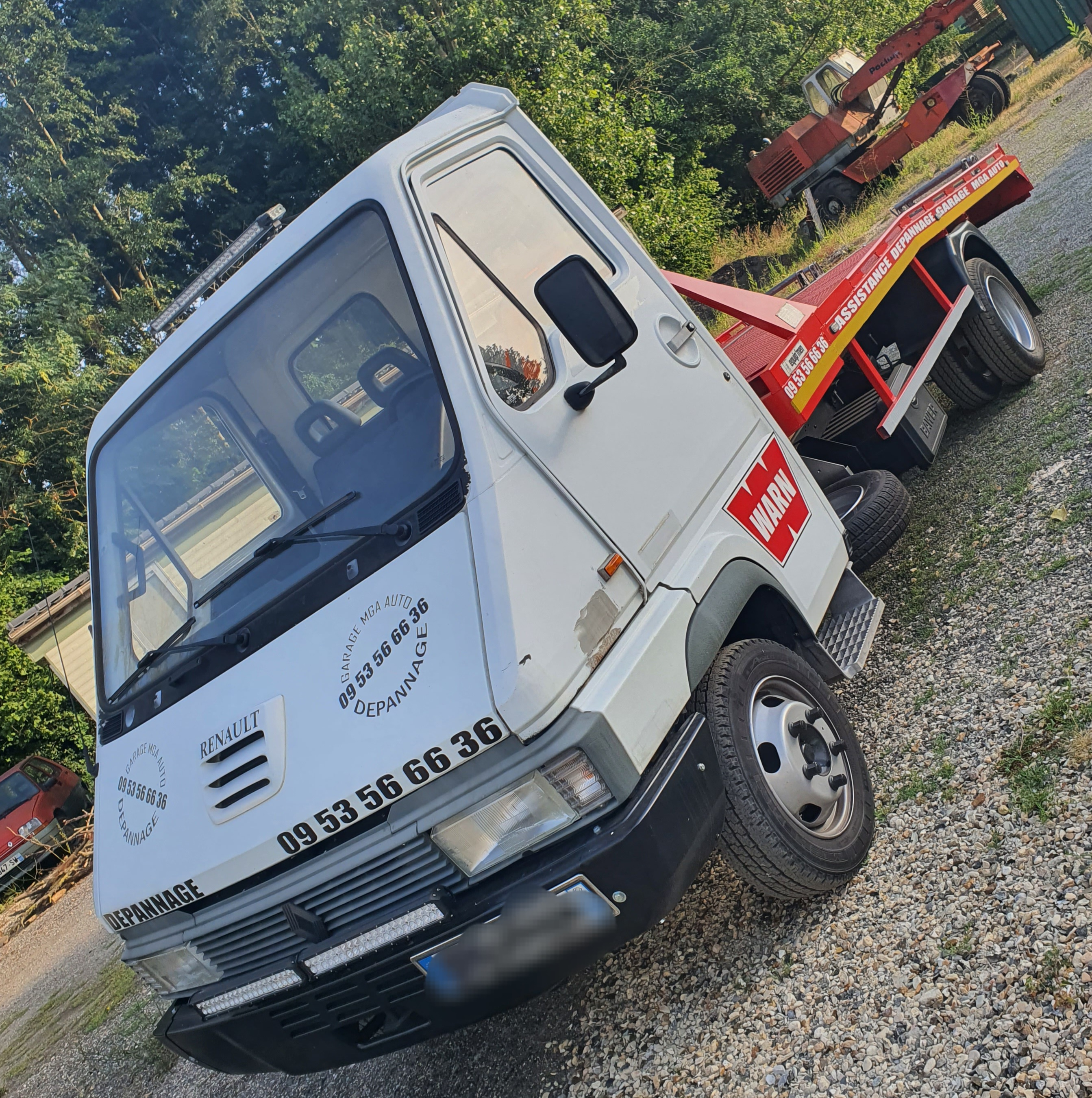

Casquette monter sur le b

Tu l'as trouvé où la casquette ?
Glisseur
Glisseur
Messages : 67
J'ai racheté tout le stock qui restait chez Renault truck france
