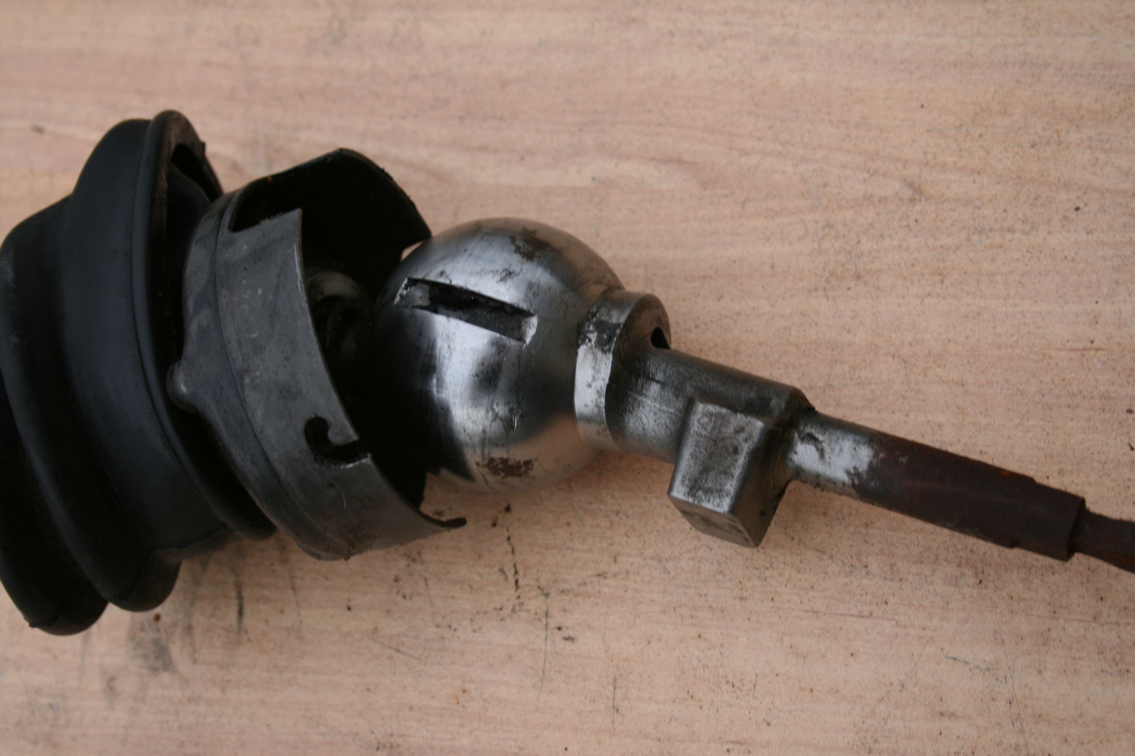

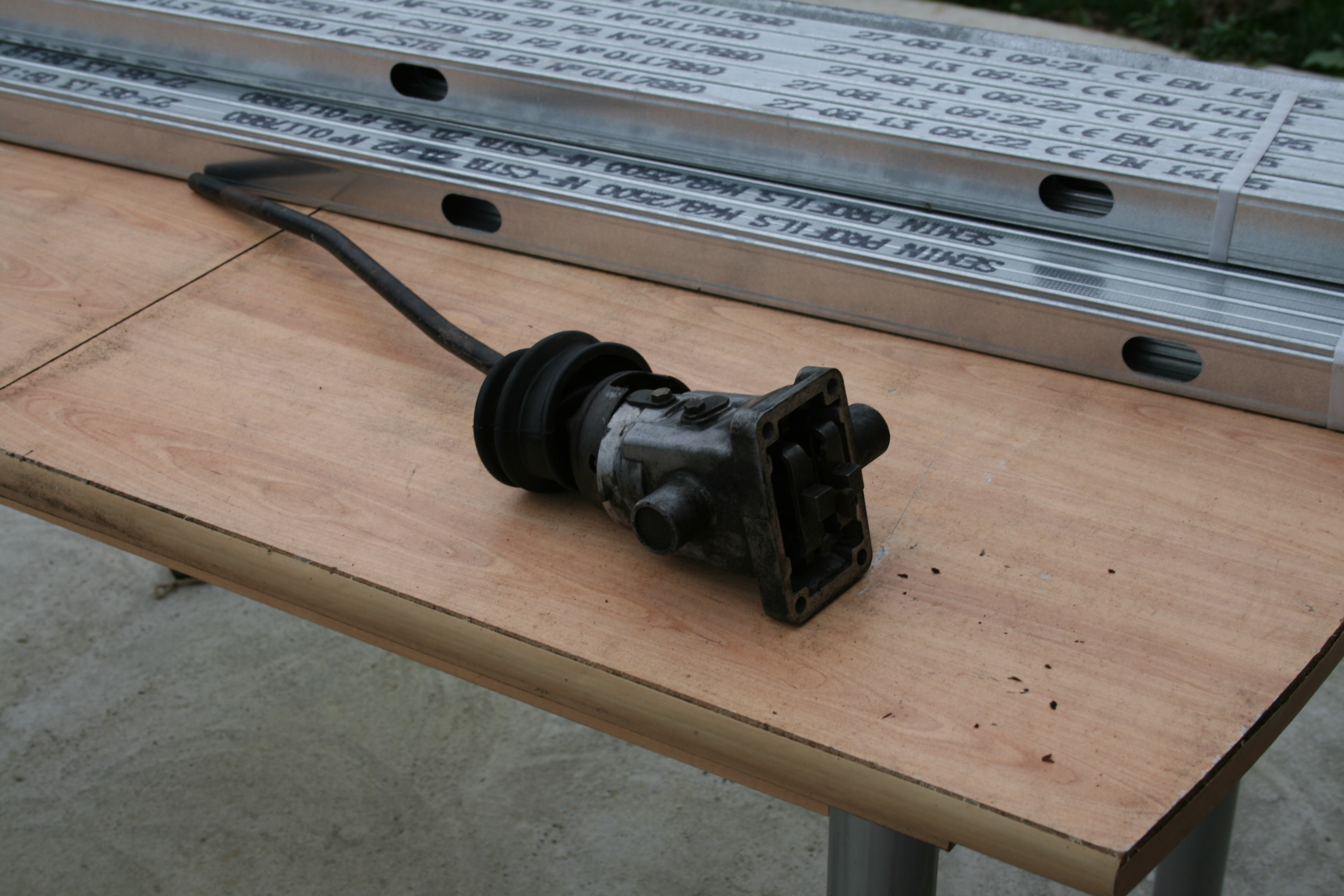

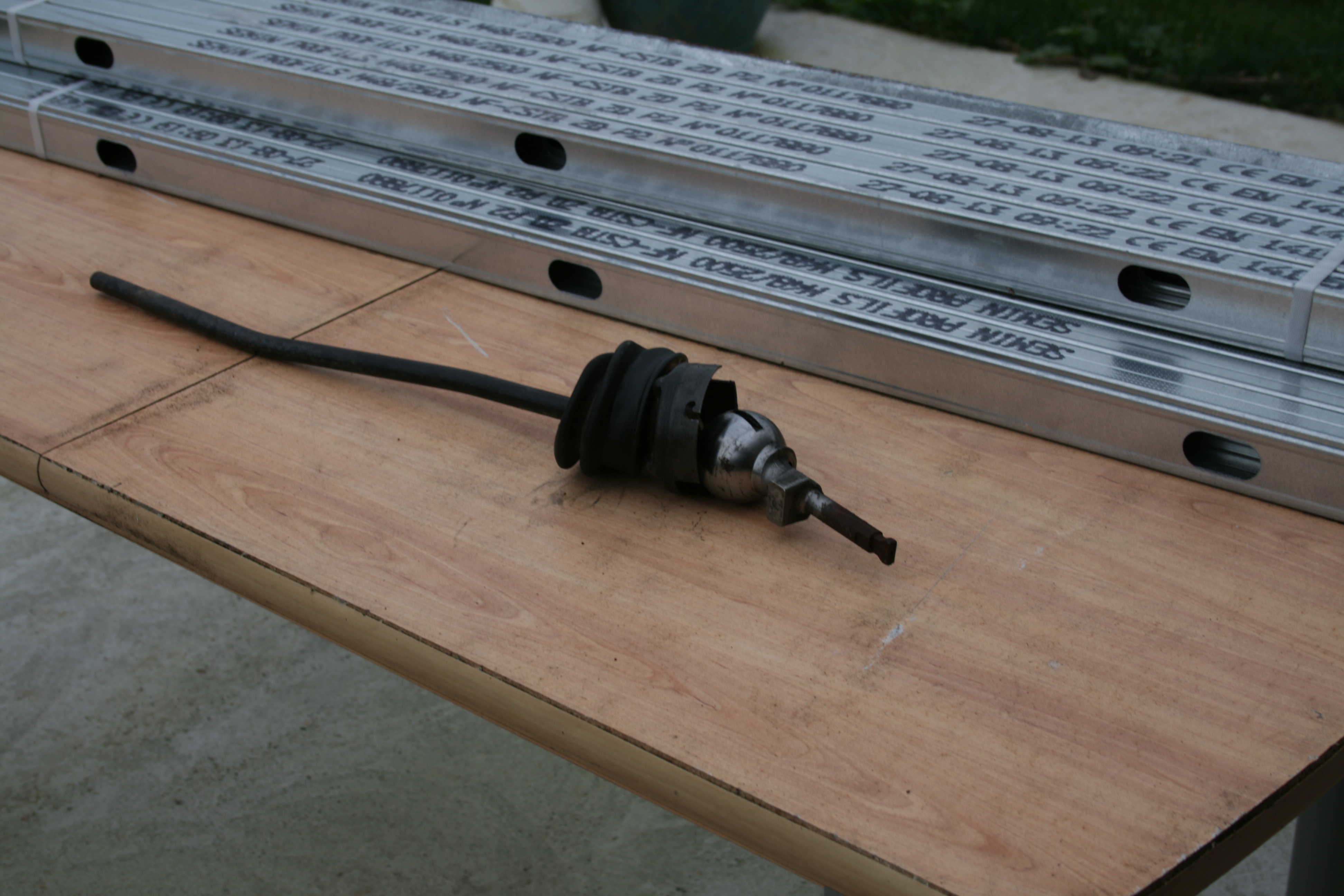

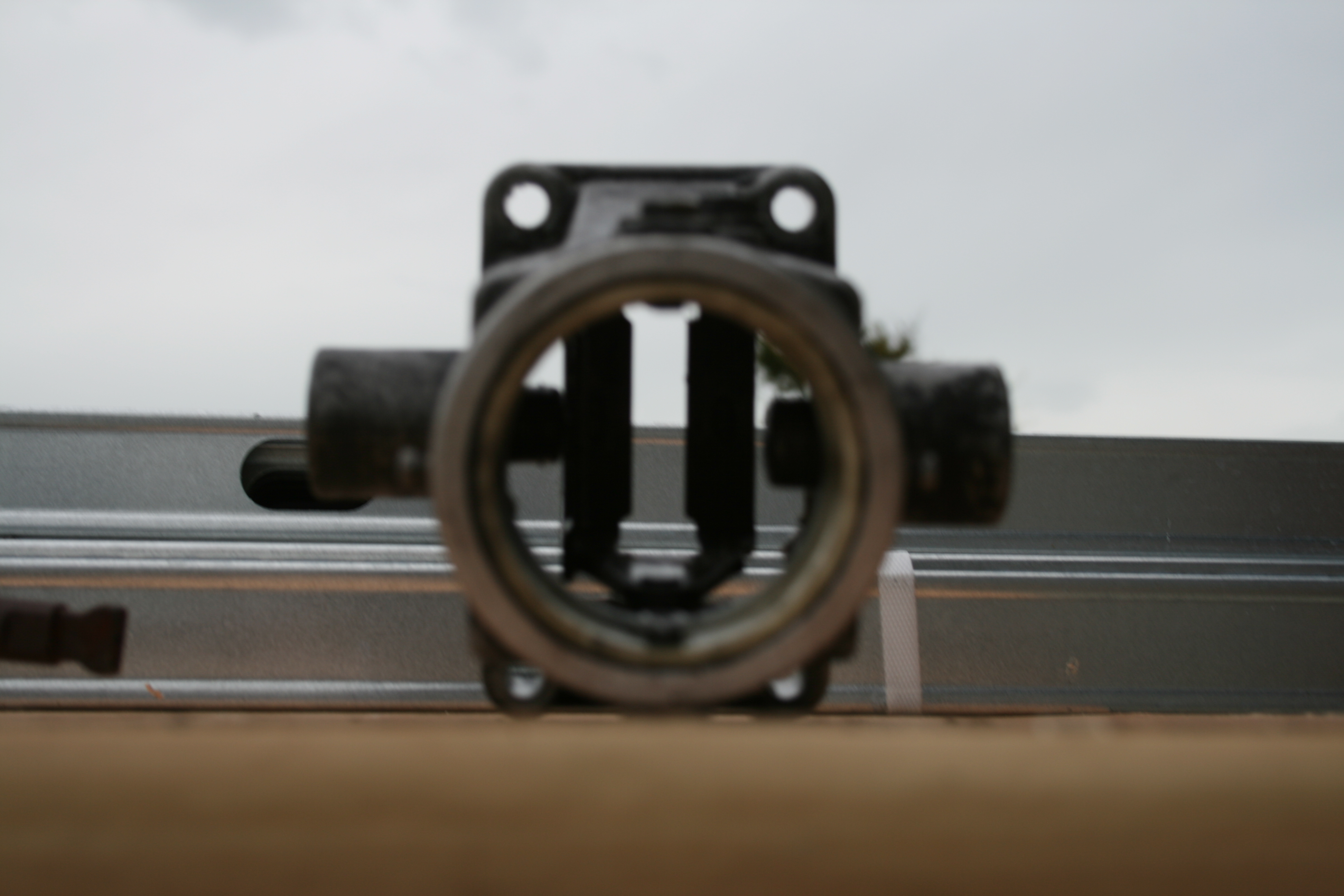

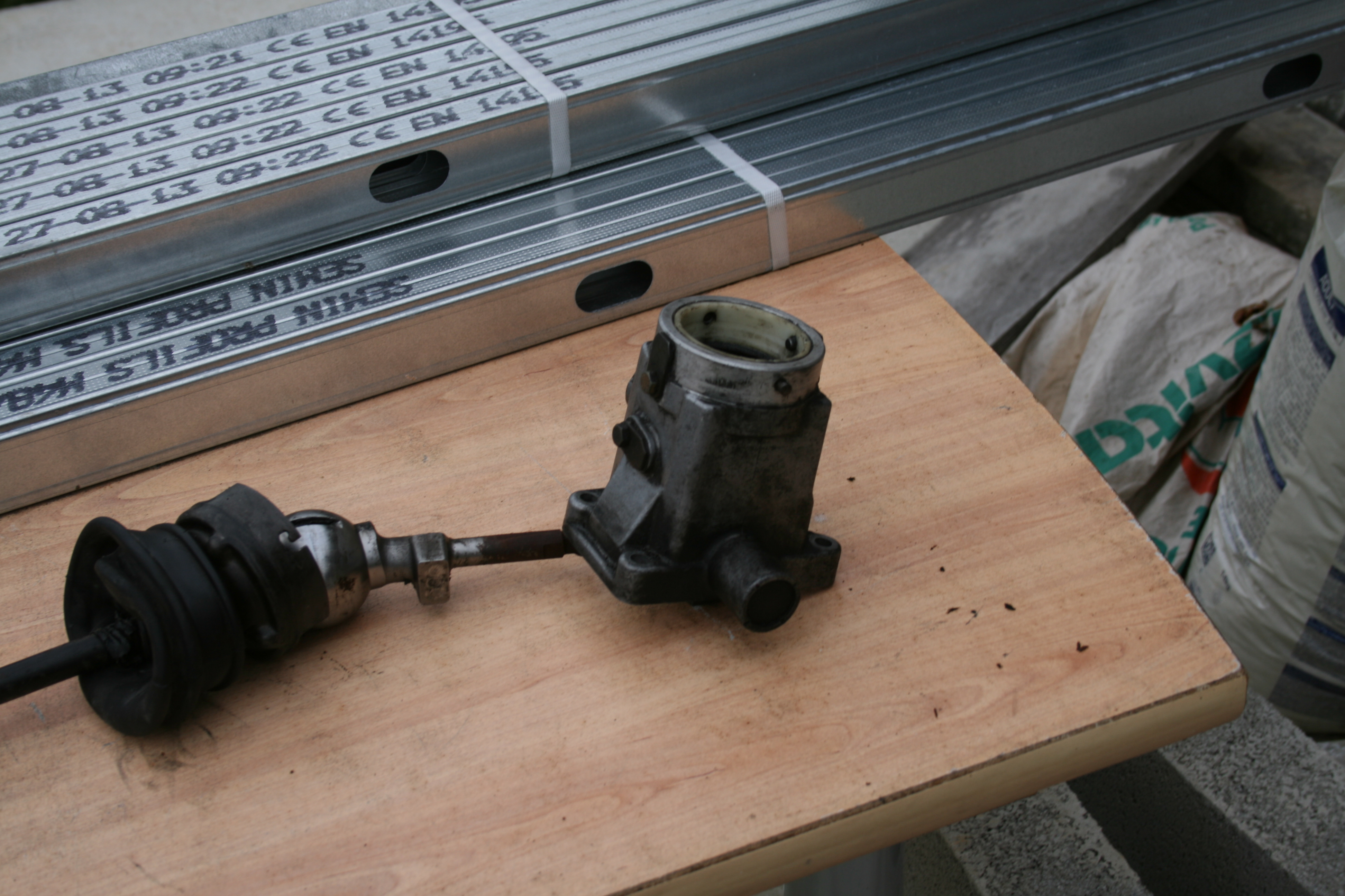

Voila les photo du levier ainsi que la partie qui ce fixe sur la boite de vitesse .

Salut Nico,
T'es pas obligé d'aller sur les sites de tuninge
encore moins de récupérer ça sur une 106
C'est d'origine sur pas mal de Mercedes, BMW, Audi ...
Le mieux étant d'aller dans une casse avec ta pièce et ils vont te trouver un truc, t'auras sûrement un peu de soudure à faire si tu veux pas être obligé de te plier en 4 ... pour passer en 4x4.

Merci vincent,
Ok c'est bien ça, jusque la tout va bien, on à le même levier de vitesse. Mais du coup, ya pas d'axe qui traverse donc ca va être compliquer d'adaper ça pour la BT. Et a ta place je me garderai ça bien au chaud au cas ou, je dis ça comme ça
, la rotule était un peu grippée et ton levier finirait par casser...
Merci en tous cas
Merci Oliv', je vais suivre la piste. Je me suis tapé toute les casses du coin, et pas un a su me trouver un truc dans ce genre. Mais maintenant que j'en sais un peu plus je vais insister un peu... Sont quand même pas super sympa dans le coin...
A chercher du coup du côté des grosses "sportive" ?

Salut nico
Si si on voit pas très bien sur les photos mais l'axe traverse bien .Il vient juste au niveaux de la réniure sur la 3 éme photo .Je pense que c'est adaptable, faut voir les longueur des course avant arrière et droite gauche . Le droite gauche est réglable sur le support du levier,après sur l'avant arrière la course de base doit être de 6 a 8 cm en gros mais si tu soude une barre plus lomgue sous le point de pivotement de la rotule evidement tu agrandiras la course .enfin c'est pas facile a expliqué sans shéma .Le hic c'est que la 2eme parti qui est normalement sur la boite doit ce vendre qu'avec la boite j'imagine .
Si tu cherches un levier,vois plus tôt sur un vehicule assez vieux ayant ça boite de vitesse en long sinon tu risque de tomber sur des leviers a câble ou tringlerie .
Bon courage A+

En effet, l'axe traverse... Mais j'ai démonté le mien du coup pour regarder et ca va être bien compliqué. Pour le moment je suis sur une piste avec une 306.
On va voir ce que ça donne...

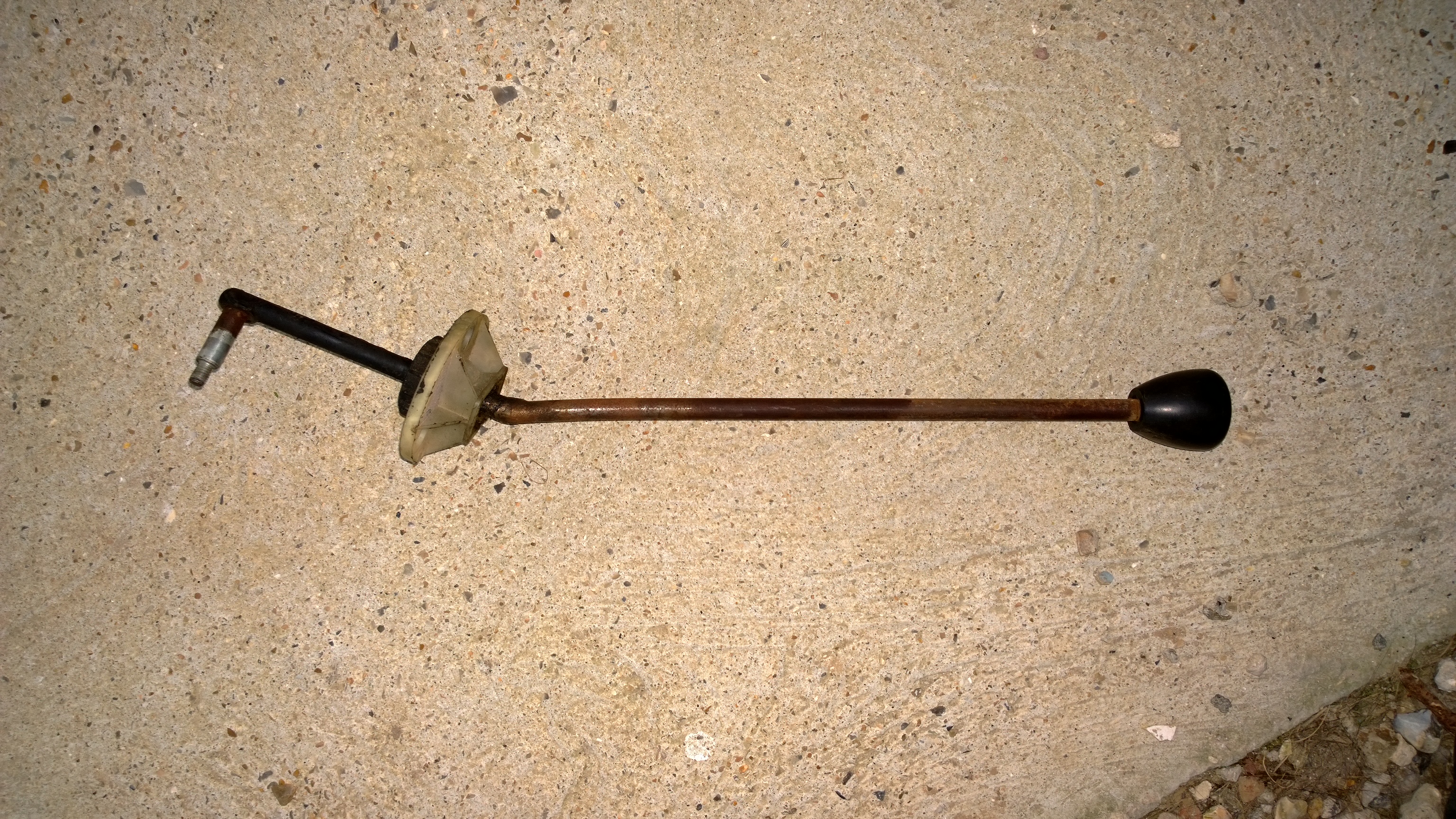

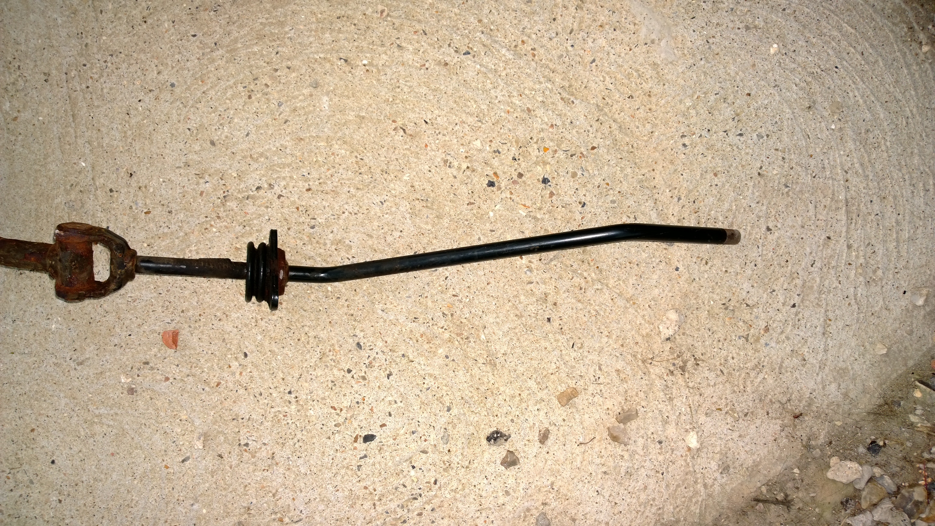

tiens OB1 j'ai retrouvé mon levier de BT je te mets une photo des 2
il y a quelque différence comme la rotule du F01 est un peu plus grosse donc pas les mêmes trous de fixation et l'attache de la barre
