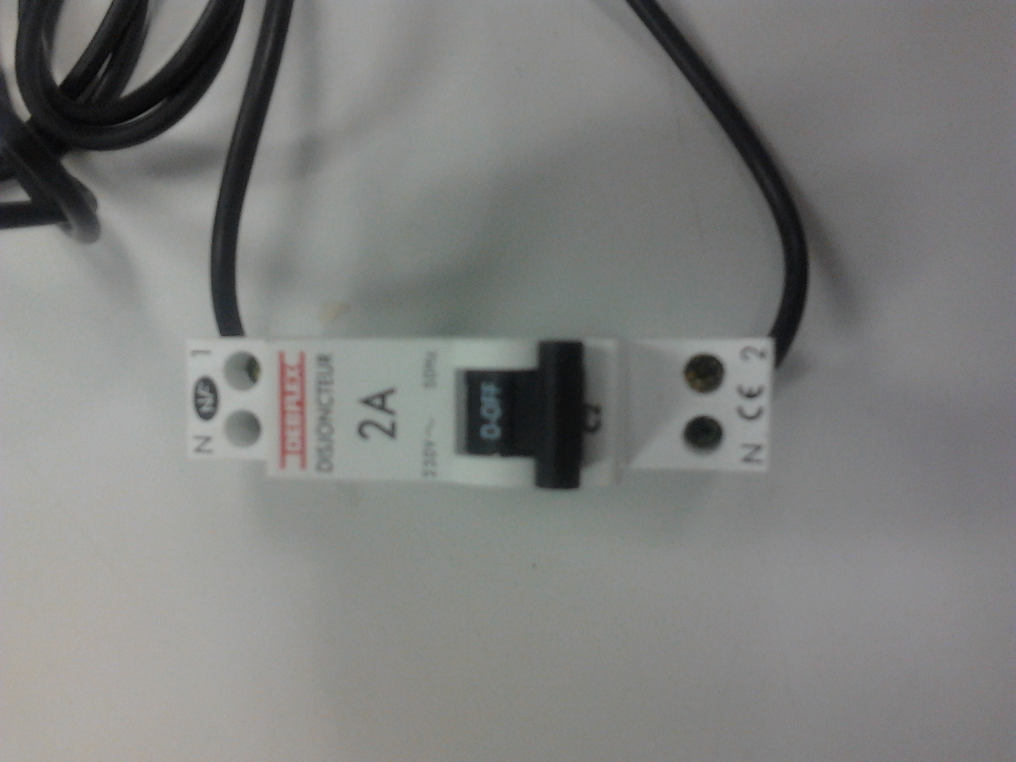

personnellement je ne suis pas trop pour mettre des disjoncteurs 230Vac sur un circuit dc. J'avais déjà indiqué ma position dans le post : viewtopic.php?f=4&t=7386&p=82393&hilit= ... eur#p82393
Cependant, j'étais curieux de voir si cela fonctionne quand même. Du coup je suis allé chez castomerlin pour acheter un modèle de test. J'ai pris une sous marque à 6.5€ car les Legrand et autres sont autour de 25€ ! Je voulais prendre un 6A mais il n'y en avait plus, alors j'ai pris un 2A. C'est un bipolaire, donc il faut se relier entre les bornes 1 et 2 de la phase (ne rien connecter aux bornes neutre)
Je posterai les photos et les vidéos de mes essais ce soir. (car la vidéo est trop volumineuse pour être envoyée de mon téléphone)
Conclusions :
J'ai mis une alim réglé à 13.5V en court-circuit, puis je fais évoluer le courant en partant de 0A et en l'augmentant progressivement.
En faisant varier l'intensité, j'ai fait plusieurs essais et le disjoncteur se déclenche vers 6A,
Cependant,
à "froid" (en laissant le disjoncteur se reposer quelques minutes entre chaque test) et en mettant :
5A d'un coup, le disjoncteur se déclenche au bout de 120s.
6A d'un coup, le disjoncteur se déclenche entre 30 et 40s.
10A d'un coup, le disjoncteur se déclenche au bout de 9s.
Je ne sais pas si un modèle de marque supérieur se déclenche plus tôt, mais en tout cas le seuil de détection est décalé.
Seb

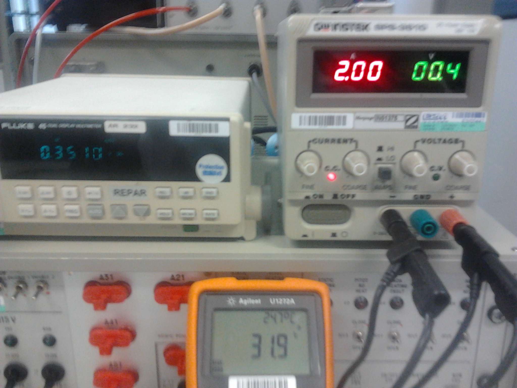

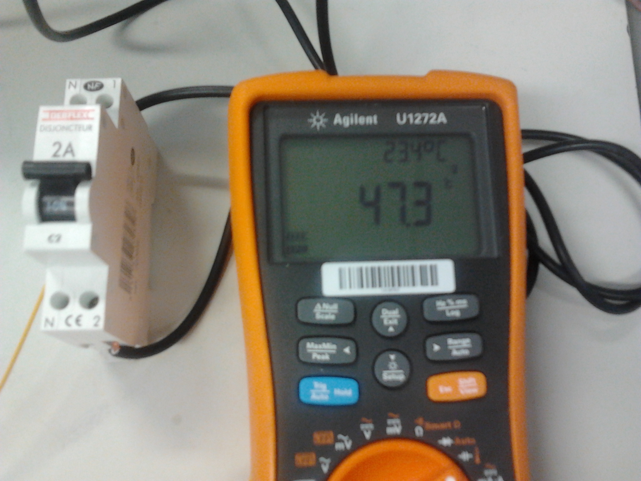

Par contre j’ai mesuré 47.3°c avec 4A au bout de 2h30.
Je vais faire un test pour voir à combien il chauffe avec 2A (sa nominale)
Seb
J’ai mis 4A en partant à froid, au bout de 2H30 la tension c’est stabilisée à 0.7078V et n’augmente plus, le disjoncteur n’est pas activé. J’ai augmenté légèrement l’intensité à 4,5A et là il s’est déclenché aussitôt. Après ré-enclenchement (30s de repos pour pouvoir ré-enclencher) la tension de départ est supérieure à celle à froid et en remettant 4A il s’enclenche au bout de 15s.Bruno Jordan a écrit :Tu devrais faire les mêmes test en courant alternatif pour comparer les temps de déclenchement.

Je vais faire le test du courct-circuit batterie ce soir avec le disjoncteur + un coupe circuit et un fusible de 200A ...
Sinon à 2A nominal, la température du disjoncteur est de 32°c
seb

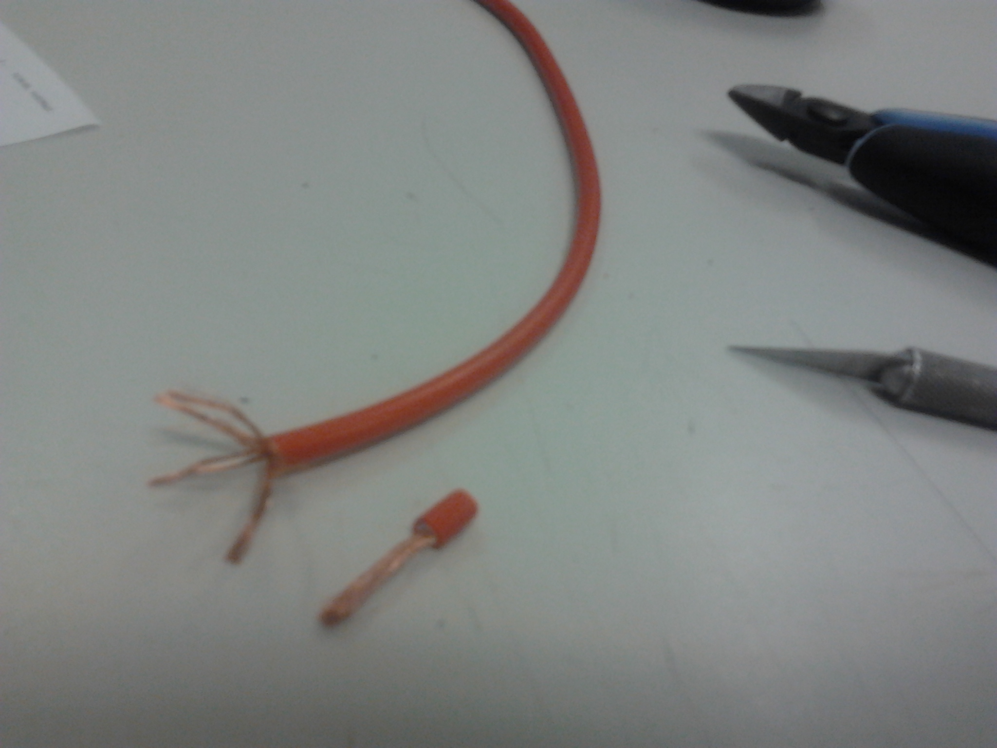

Re: utilisation des disjoncteurs type 220v pour un circuit 1
Ce sont des cordons de test mutibrins souples, constitués de 6 torsades de petits brins , je dirais 1mm².

à mon avis ce sera pas significatif car non représentatif de la réalité.
Il faut faire des essais avec du 2,5 mini. c'est pour cela que je vais faire les tests avec une pince ampèremétrique, je pense qu'on peux monter à plusieurs centaines d'ampères , peut-être pas avec du 2,5 mais avec du 6 sûrement.
Le problème est que cela coupera avant que la pince ai le temps d'enregistrer la mesure.

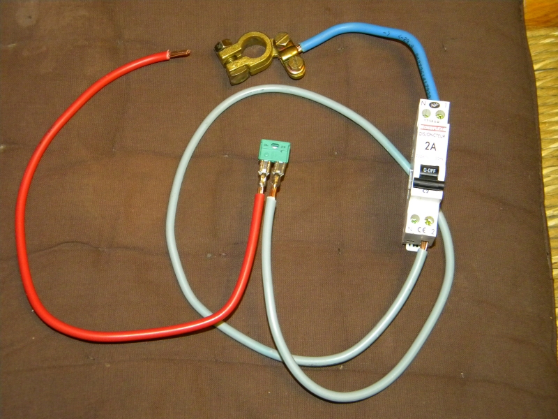

Bon,
je viens de faire les tests, et le résultat est complètement différent ! En effet, j'ai câblé du 6mm2 sur le disjoncteur, mis plusieurs fusibles les un après les autres, mais je n'ai pas mis de coupe-circuit (j'ai fais le contact en mettant le câble sur la borne de batterie en live).
Résultat surprenant : pas d'étincelle, le disjoncteur saute instantanément, aucun fusible de crâmer (5 - 10 - 30 - 100A) J'ai insisté plusieurs fois avec le 5A mais il ne crâme pas.
Du coup, j'en viens à me dire que mes essais de la journée avec l'alimentation de laboratoire n'est pas adaptée en mode source de courant. Il faut une tension présente pour que le disjoncteur fonctionne bien.
Voilà,
à priori aucun souci pour la detection en 12V.
Seb
Suite,
j'ai corrigé mon message précédant c'est du 6mm2 et non pas du 16 que j'ai utilisé :
Seb
Seb
