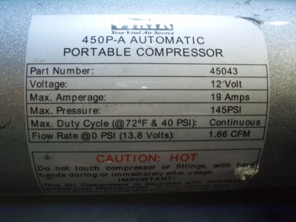

Si on compare un peu les deux compresseurs, je me demande ce que propose de mieux le VIAIR:
C'est bien spécifié que le VIAIR ne peut fonctionner en continu que jusqu'à 40PSI soit 2,7 Bars seulement (on est loin des 4 bars
Par contre, le moteur du Tmax doit être plus puissant puisque 45A au lieu de 19 ...Et, nettement moins cherCaractéristiques :
Désignation : 450 C (le C c'est parce-que c'est le même modèle mais avec un réservoir)
Moteur : 12 V
Débit : 0 bar : 47 l /min
Débit : 2 bars : 38.5 l /min
Pression maxi intermittente : 10.34 bars
Coupure thermique : oui
Dimensions : L 227 x l 102 x H 178 mm
Ampérage : 19
Poids : 4 kg

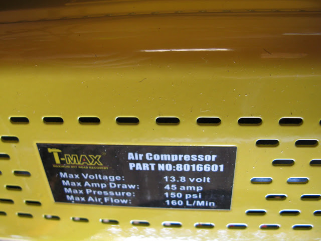

Pour répondre à Seb: Je ne sais pas où ils ont vu 40PSI = 4Bars
, ou sinon, c'est qu'on y comprend rien à leur tableau
Pour les 40PSI, c'est sur la plaque d'identification du compresseur que c'est spécifié.
Et encore moins cher pour le Tmax
A ce prix là, ça vaut presque le coup d'en prendre 2
Ici: http://www.best-of-land.com/compresseur ... -1508.htmlLe Tmax est un monocylindre de 160L/m. Il est un des plus puissants compresseur portable 12V. Idéal pour une utilisation tout terrain ou pour le raid.
Fonctionnement continue pendant 40min à 24°C, 2.8b de contre-pression, de quoi largement gonfler 4 pneus 235x85R16 (750x16).
Le compresseur peut être installé en fixe à bord du véhicule. Il est livré avec une sacoche, un tuyau spiralé avec manomètre.
Données techniques:
-Moteur 12V
-Débit à 2b: 160L/min.
-Ampérage maxi: 45A
-Taille de pneu maxi: 35x12.5!!!!
-Equipé d'une coupure thermique
-Dimensions: L300xl150xH220mm
-Poids: 7.5Kg
-Longueur maxi tuyau spiralé: 5m.

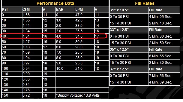

effectivement, il faut voir 3 colonnes, sans correspondance, réponse du service technique :cyrchristo a écrit :Pour répondre à Seb: Je ne sais pas où ils ont vu 40PSI = 4Bars, ou sinon, c'est qu'on y comprend rien à leur tableau
@+Thank you for contacting VIAIR.
This is measurement at PSI column and Bar Column.
They don’t cross reference with each other.
Meaning that this compressor can produce: 1.31CFM at 40PSI
And at 4 Bar this compressor can produce 34LPM

Bien vu Cyril (+1) pour la photo de la plaque du compresseur (où as tu eu ça ?) Je pense effectivement que les spécifications techniques qui y figurent sont la réalité plus que le baratin marketing.
Effectivement le tableau doit se lire indépendamment colonnes PSI d'un côté colonnes Bar de l'autre.
Bien noté tout ça, merci.

Pour la photo de la plaque: google images est ton amis

De plus, le Viair peut rester en fonctionnement permanent (duty cycle = 100%) jusqu’à 40 PSi … (je comprends alors qu’il ne chauffe presque pas en dessous de 2.7 bar = 40PSI) alors que le T-max doit être mis hors service pour être refroidi au bout de 40 minutes (40 minutes de fonctionnement, mais à 2 ou 3 ou 4 bar ???? pas d’indication …)
Donc mon choix personnel se porte sur le Viair …

Je trouve les garanties du Viair un peu faible: les 2,7 bars en continu sont donnés à 72°FahrenheitPour en revenir aux toutes dernières discussions et sans rentrer dans le débat « made in USA » Vs « Made in RPC », je préfère porter mon choix vers un modèle qui me garantit un minimum de litres minutes en fonction d’une pression ex : pour le viair, à 4 Bar je sais que je rentre 34 litres minute, assez pour regonfler un 255/100R16 ou plus …
Quand est-il à 40-50°C ?
C'est vrai !… donnée qui ne figure pas chez le T-max … (le débit diminuerait-il beaucoup passé 3 bar ? Et du coup le temps pour regonfler un pneu de 255/100R16 à 4.5 Bar serait-il tellement important qu’ils n’ont pas voulu le marquer dans leur documentation …)
Mais c'est là que mon retour d'expérience (peut-être trop heureuse
Je précise que je n'ai aucune part chez Tmax...Eric a écrit:
+1 je confirme les 4 315/75r16 et les 4 10.5/20 dans la foulée
