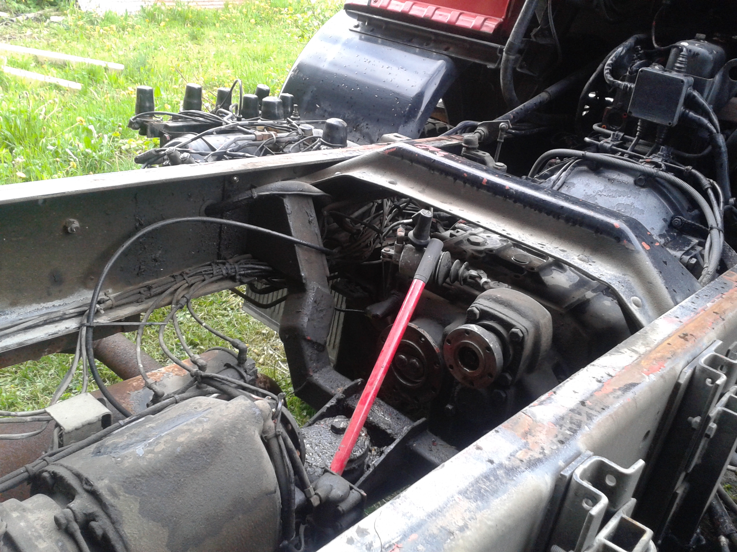

snowy
Re: 4x4 permanent ou pas ?
Message par snowy »
wantchitchi a écrit :Si c'est un blocage de dif central ca veut dire que c'est un permanent alors :roll: ? non pas forcement
Snowy je pense pas qu'il y est une grosse différence entre un 100/185 et un 110/150 a ce niveau là? sais pas je découvre...
tu n'est pas en permanent toi c'est ca ? oui je ne suis pas en permanent
snowy : j'ai bien une arrivée d'air sur la gauche et une sur la droite aussi ( y en a une qui doit être pour le passage des petites vitesses) et celle sur la gauche tu dit que c'est pour le crabotage alors ? ( si j'ai tout bien tout compris :roll: )
Chez moi si tu te met derrière la BT, du coter conducteur il ya plusieurs arrivée; neutre de la BT et PV, et coter passager sur la BT vers la sortie de l'arbre il ya une arrivée pour enclencher le 4x4,
j'ai oublier de prendre la photo je vais d'y prendre une demain.
PS: si tu veux quand je passe faire mont petit tour ver benj, leduc et...? je passe ver toit (tu est ou) comme sa je peux voir ton cam et autre souci?

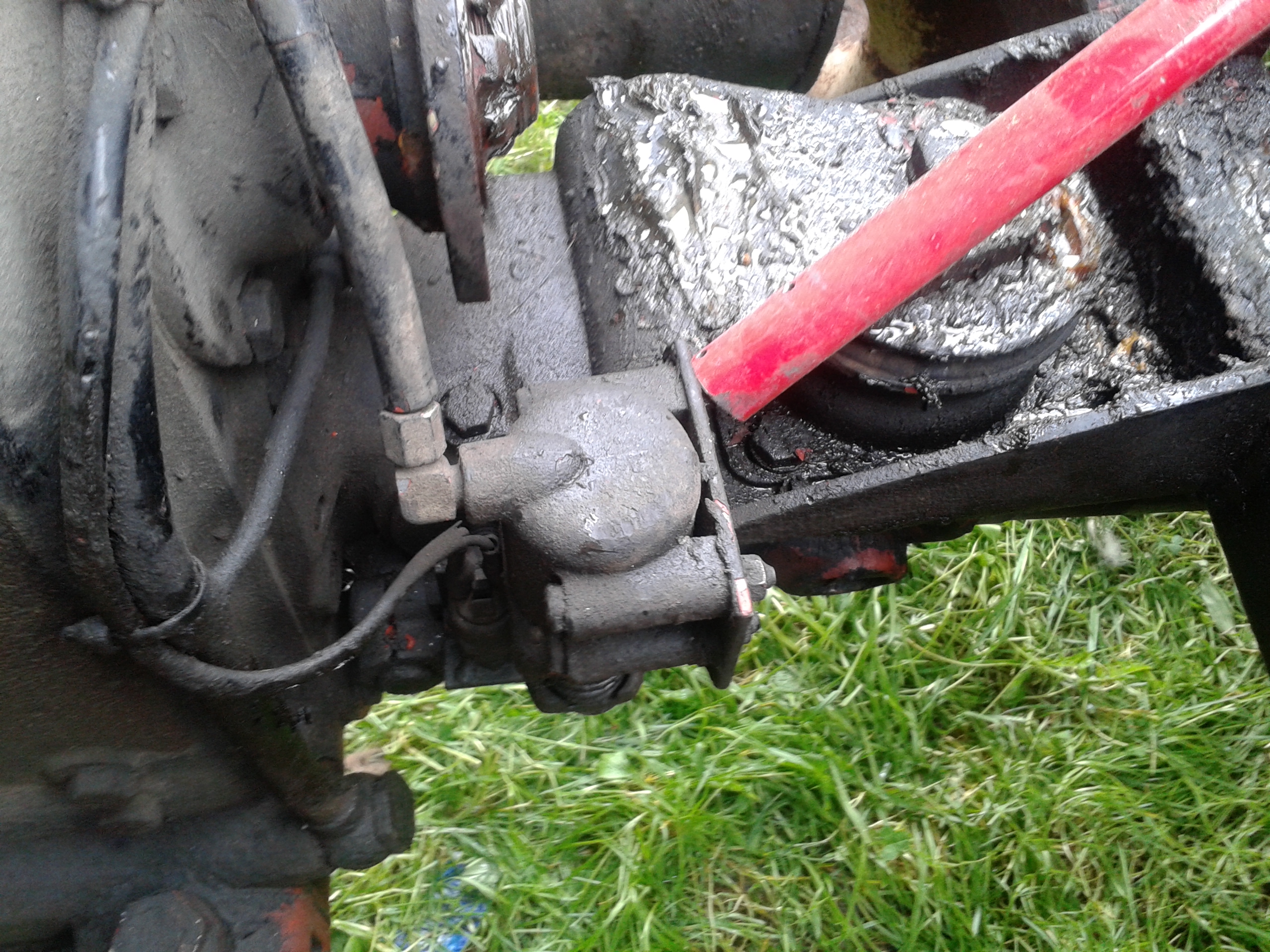

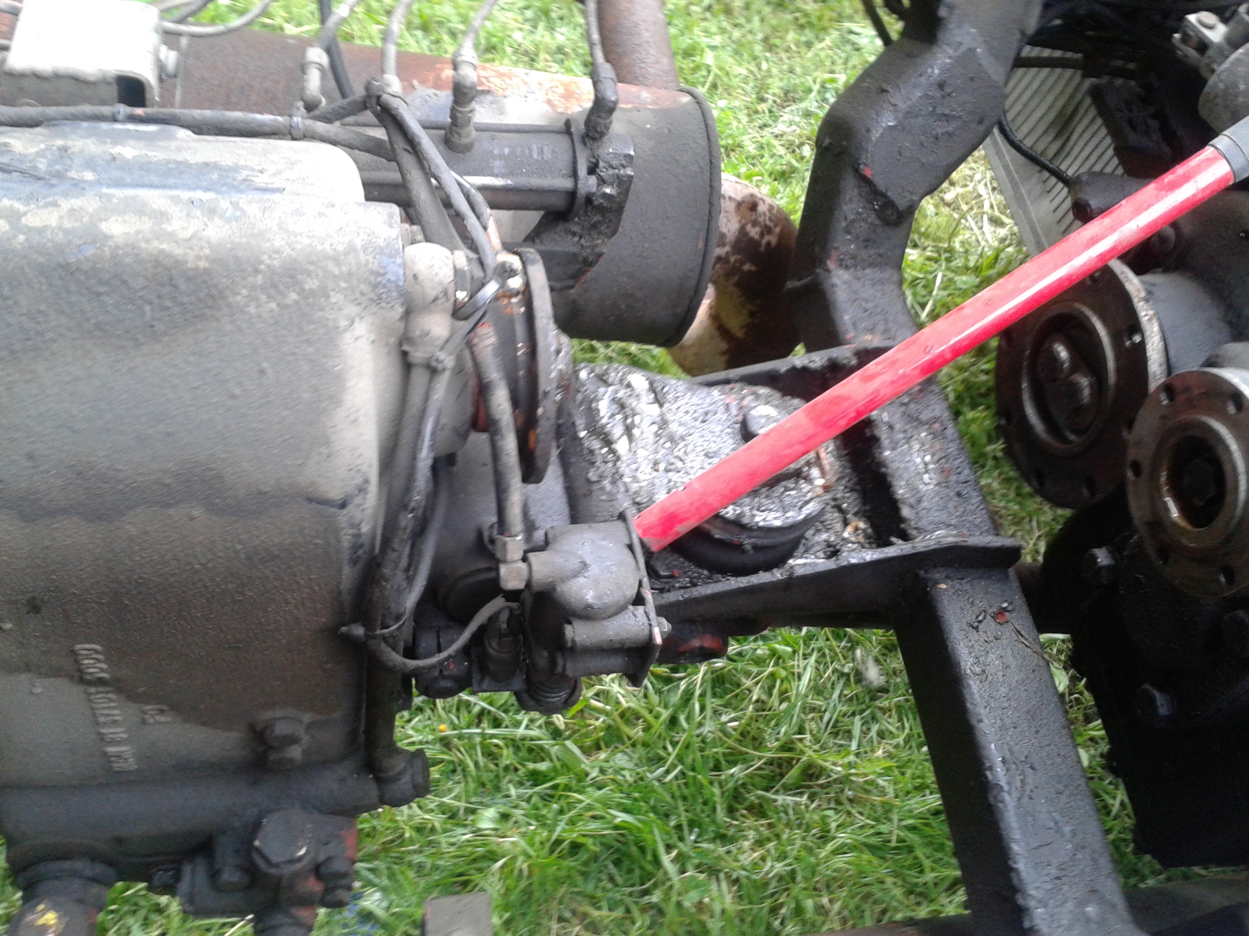

Message par snowy »
Voila les photos,
Sur le mien s'est la que sa se passe, du 4x2 au 4x4, sortie de la BT a l'arbre qui vas a l'avant(Je sais pas comment sa s'appelle?)
Regarde sur le tien et tu verras bien. Peut être il ya d'autre système?
Sur les photo s'est en bas du tube rouge.
Voila A+

Merci pour les photos .je suis pas devant le cam mais de souvenir c'est comme ça aussi sur le mien.
Hello Snowy!
En es-tu bien sur?
Je pense que ta boite est un 4x4 permanent , non?
C'est une TRM 4000?
Car cette commande serait tout simplement le blocage de différentiel central.

Message par joen »
Hello Snowy!
En es-tu bien sur?
C'est une TRM 4000?
je plussoie :wink:
ca ressemble bien a une bt de trm 4000 donc 4x4 permanent ....
Message par snowy »
Hello Snowy!
En es-tu bien sur?
C'est une TRM 4000?
hello Nomade et Jo
Ben... Je crois... Mais va savoir... :oops:
Mais quand je lève une roue du camion a l’arrière je peux la tourner et si j’enclenche ce truc je peux plus!
Alors DOC... :wink:
non pas un TRM 4000 mais un 100/185 même familles que les 110/150 etc...

Message par joen »
bha si tu bloque ta roue en enclenchant (si c'est bien sur pas le blocage de diff du pont que tu enclenche ) c'est que c'est un 4x4 permanent ....
on dirais que ta bt est la même que sur le trm 4000 :wink: :wink:
