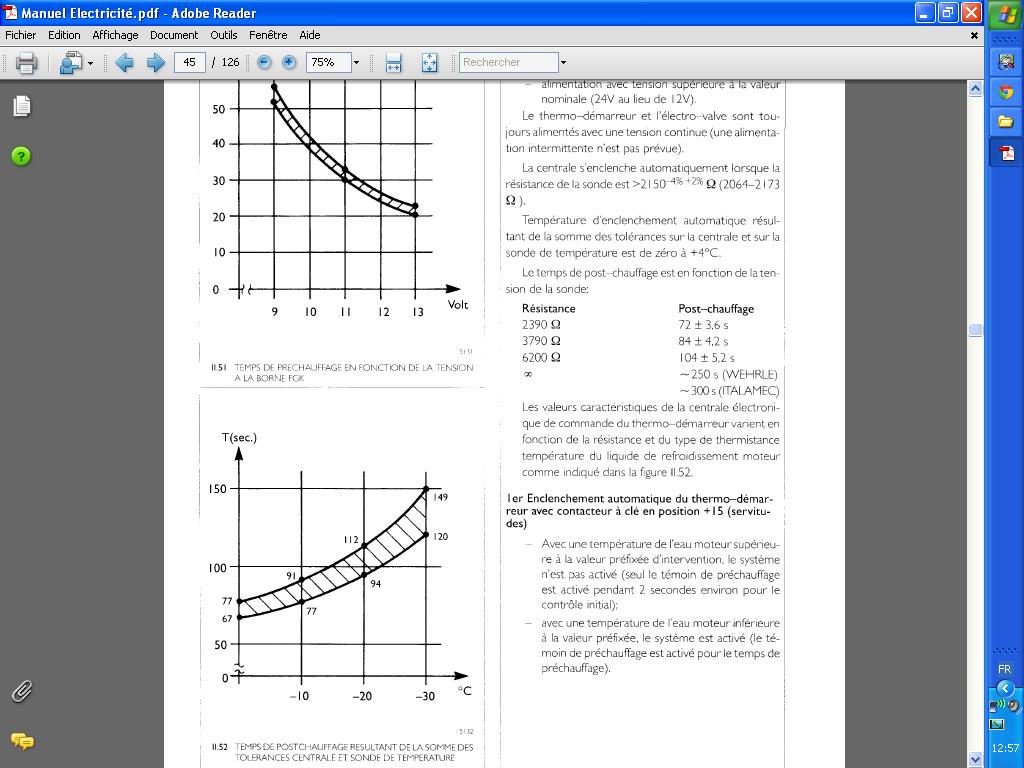

Peut-être qu'avec le doc de cyrchristo tu auras les valeurs pour la sonde, mais grosso modo tu peux la tester.
En mettant la sonde dans de l'eau que tu vais chauffer ça doit faire varier sa tension....

Il me semble que la tension est toujours de 12v, c'est la résistance qui varie en ohms en fonction de la température.

leoduro a écrit : Mais généralement ses sondes ne sont pas trop cher et assez commune (genre type bosch...), pour moi c'est pas un mal d'en avoir une a double....
En fait, dans le cas où on a un doute sur le bon fonctionnement de cette sonde sur l'Iveco, il suffit de la débrancher :!:
La résistance sera alors infini et la centrale de préchauffage effectuera alors le cycle de pré-post-chauffage maximum:
