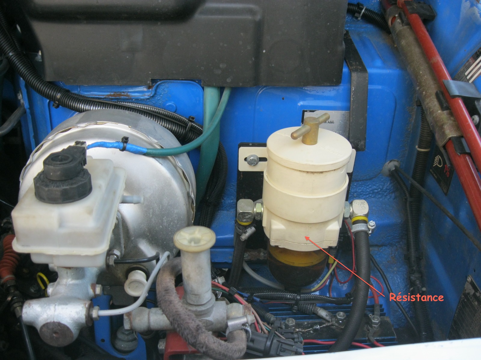

leoduro a écrit :Pour les moins bricoleurs il existe des portes filtre avec réchauffeur inclus.
C'est ce que j'avais monté sur mon Iveco et il s'est avéré très utile dans les Andes pour démarrer le matin.
Guy
Messages : 2409
Re: essence ou diesel ?
Message par Le Camioneur »
sympa ta photo mais en rien on voit un réchauffeur....
raconte nous, (montre nous?) comment le tiens marche.
Guy
Message par Guy »
leoduro a écrit :sympa ta photo mais en rien on voit un réchauffeur....
C'est un pré-filtre Racor FG500 avec réchauffeur. Si tu remarque les Racor FG500 sans réchauffeur sont moins haut de 2cm environ.
A l'intérieur il y a une résistance (anneau) qui réchauffe le GO qui se trouve dans le filtre ainsi que dans les tuyauteries entrée et sortie.
Commande électrique au tableau de bord.
Tu mets en marche 2 à 3mn avant de démarrer et moi perso je le laissait encore en marche en roulant 1/4 d'heure environ.
