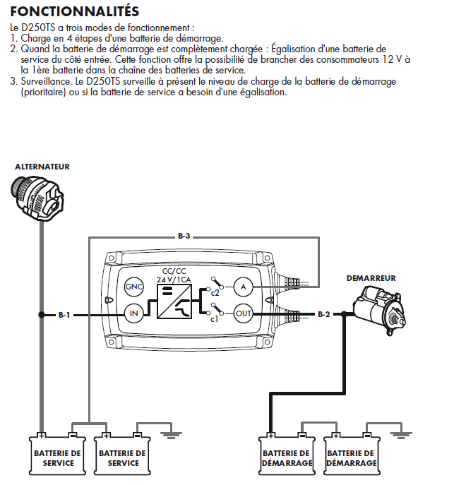

sinon j'ai vu ça : ctek D250TS !
il semblerait que ça fasse chargeur 24/24 et en même temps convertisseur en 12V.
ça pourrait être une solution ...

voici le lien http://www.ctek.com/fr/fr/chargers/D250TS
mais ça coute plus cher que ma première proposition

A tous,
1/Je veux absolument avoir mes 2 parcs de batteries en 24V
2/ Ce module Ctek D250TS est génial !
3/ Comment brancher mes panneaux solaires (24 volts) avec ce matos?
=> Quel régulateur ?
=> Ou, est-ce que je peux mettre un panneau solaire 12 V sur chaque batterie de la cellule ??
Merci de vos avis...

si j'ai bien compris l'alternateur est directement branché sur les batteries de service, c'est celles de démarrage qui passe par le cetk, donc pour brancher des panneaux je les mettrais avec un régulateur 24V directement sur les batteries de service et je pense que n'importe lequel (de qualité) sera bon.
sinon demande à SebG61 pour le fonctionnement du cetk, il est beaucoup plus calé que moi

perso j'émets des réserves sur ce modèle de cteck pour une utilisation du 12Volts ...
... la phase de recharge "normale" de la batterie utilisé en 12V n'est pas clairement détaillée ... et je ne vois pas comment éviter le décalage de tension d'une batterie sur l'autre ... je m'explique :
Imaginons que l'on pompe du 12V sur la première batterie de service comme indiqué dans la doc, et que les batteries de démarrage soient un peu justes, il n'y aura plus de compensation, donc la tension de cette batterie "12V" va chuter et il n'y a pas de système pour couper. Lors de la recharge, comme le courant série est le même dans les 2 batteries de service, le phénomène de déséquilibrage va s'amplifier ... et on retombe sur la problématique initiale
A mon avis, c'est bien pour des "petits" consommateurs 12V, pour dépanner ...
Sans autre information de la part de Ctek, je ne le conseillerai pas ...

c'est le problème des produits Ctek…
Sur le papier les promesses ont l'air plutôt alléchantes, mais le fonctionnement est obscure.
J'ai aussi l'impression que ça marche pour le schéma exactement décrit… mais dès qu'on en sort un poile ou qu'on fait une variante, c'est fini.
On a un autre exemple sur le forum.
Je milite encore une fois pour le chargeur 24-12. Si son prix est un certain effort (mais avec un coupleur 24v et un transfo 24-12 on doit pas arriver loin..), ça facilité (et fiabilité) d'utilisation gagne à mes yeux tous les suffrages.
Même l'argument "tout en 24v pour pouvoir démarrer" ne tiens plus la route.
Toutes nos batteries restent des batterie 12v, ni plus ni moins.
Pour ma part, le jour ou mes batteries de démarrages sont trop faibles pour x raisons pour démarre, je peux concevoir de débrancher mes batt. 12v pour ponter en 24v celles de démarrage (je me suis fais un petit kit pour ça).
Et si vraiment elles mortes, les changer de bacs reste tout à fait faisable.
Si en voyage tomber en rade de batterie de démarrage au milieu de nul part n'est pas envisageable pour moi, je peux concevoir prendre 10min pour changer mes batteries, même lourdes, plutôt que de faire tout un circuit qui me permettrais de tourner des interrupteurs afin d'intervertir mes batteries, de les coupler, ou quoi que ce soit….
L'idée est d'avoir le meilleur compromis entre simplicité, efficacité, et faire face à toute situation.
