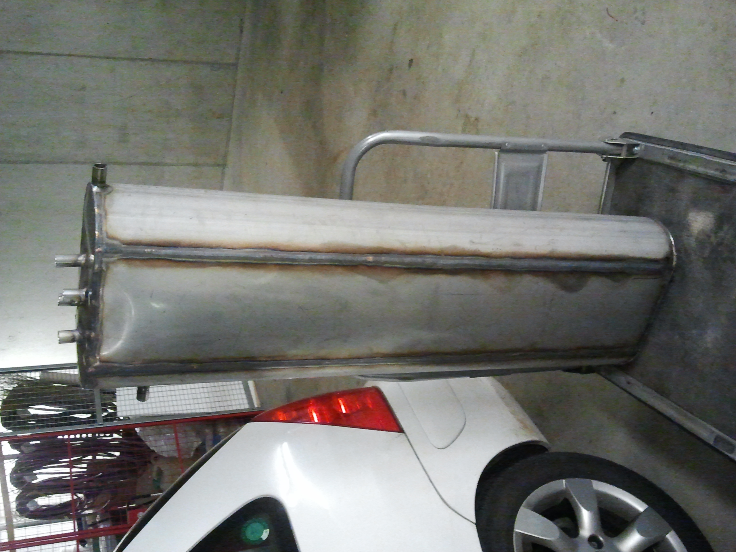

Inerter un petit tuyau pour le souder est facile, quand les diametre deviennent plus gros ou les formes plus compliqués, tu peux parfois chambrer pendant des heures et le resultat sera toujours de mauvaise qualité.
A mon travail, mon inertons avec du formirgas ( azote et hydrogene ) quand c'est possible, il faut inerter par le haut, ce gaz etant plus leger que l'air quand il ressortira en bat alors c'est sur qu'il n'y aura plus d'oxigene, pour le verifier il faut encore un appareil pour analyser les gaz.
Dernièrement j'ai construit un nouveau boiler en inox, il ne fait que 120cm et pourtant j'ai du le souder 2 fois car la premiere fois même après plus qu'une heure de chambrage la soudure intérieur etait à certaine place de très mauvaise qualité.
le boiler en question.
