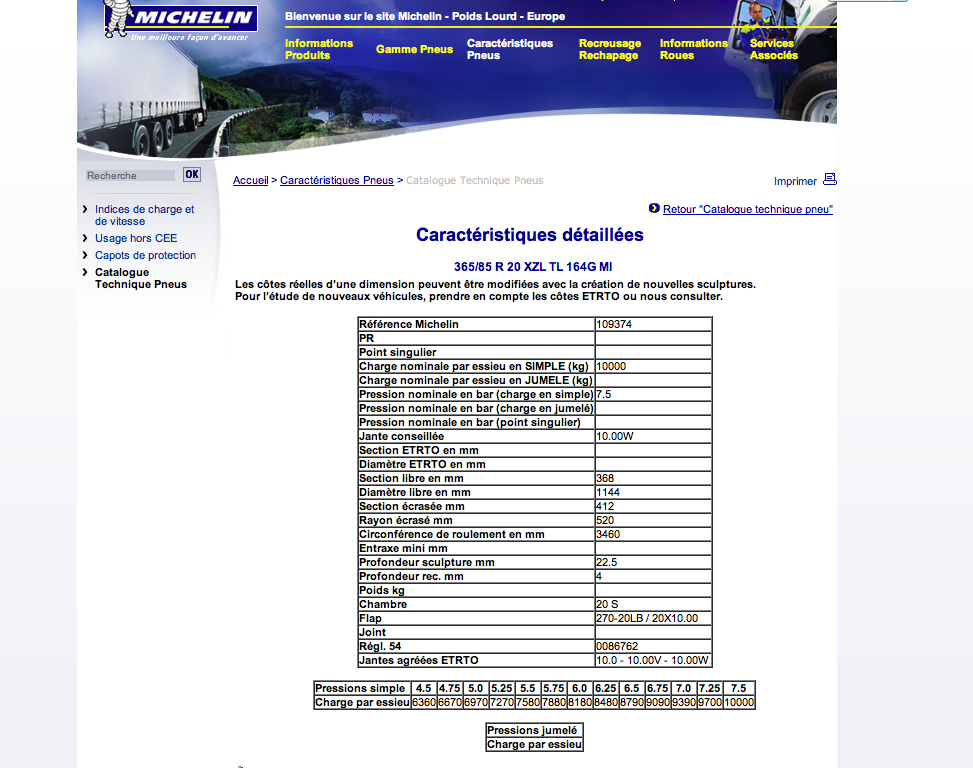

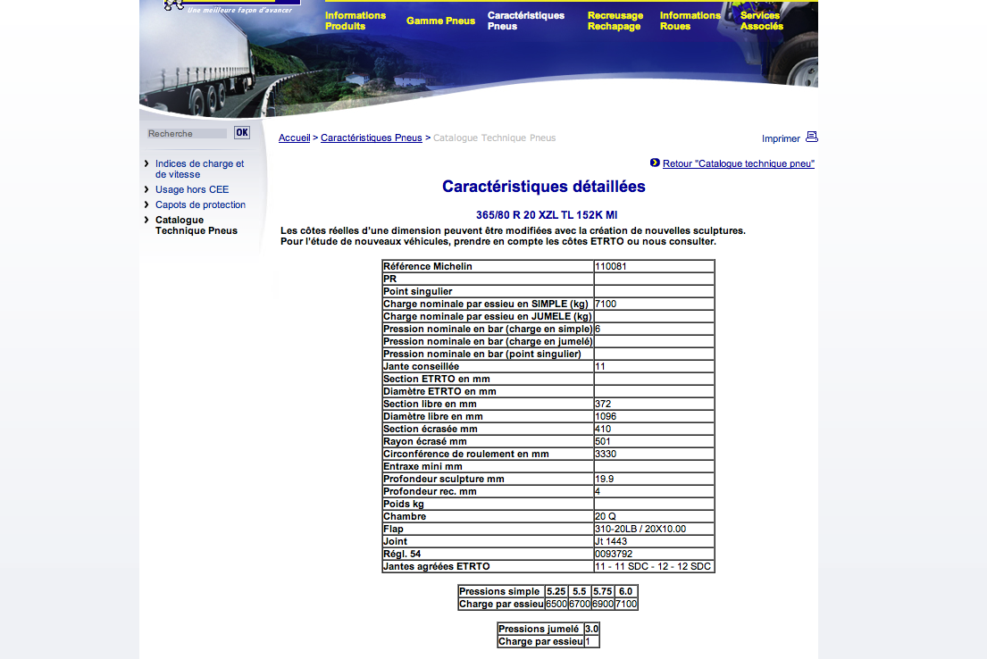

Est ce la même jante pour du 365/85R20 et du 365/80R20
que sont les cote de la jante, qui accepte ces pneus,?
pour savoir quoi chercher

Alors quelle dimension de jante utiliser pour ce type de pneu 365/85R20 ou celui ci 365/80R20?
:thanks:
:thanks:
lb.
- Sorcier
- Messages : 291
- Enregistré le : 25 juin 2011 14:29
Re: passage de jantes tubless a cercle
Salut Dave ,
Comme le disait Deniba , tu as toutes les infos
sur la doc Michelin : http://www.michelintransport.com/ple/fr ... 51&lang=FR
