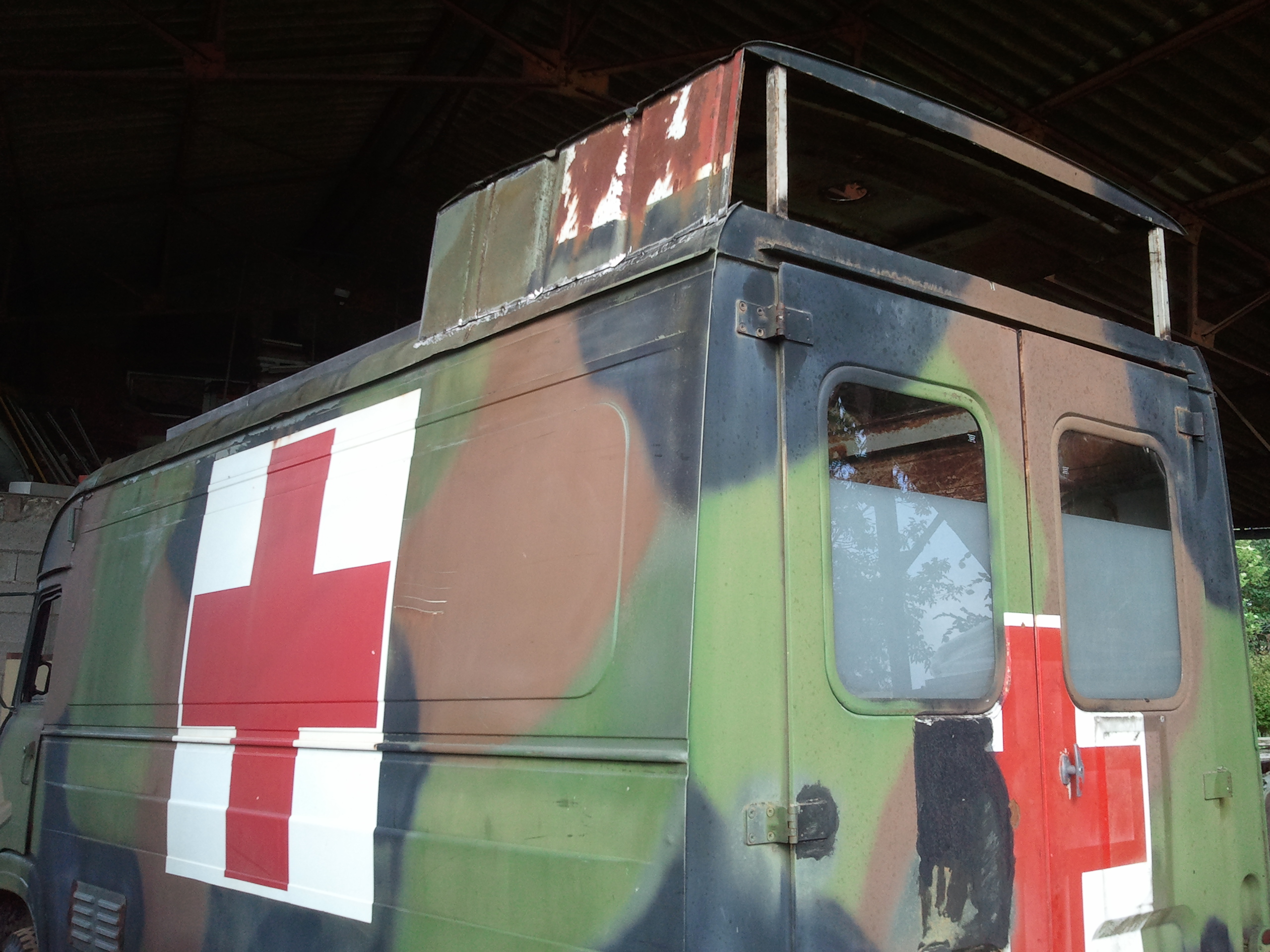

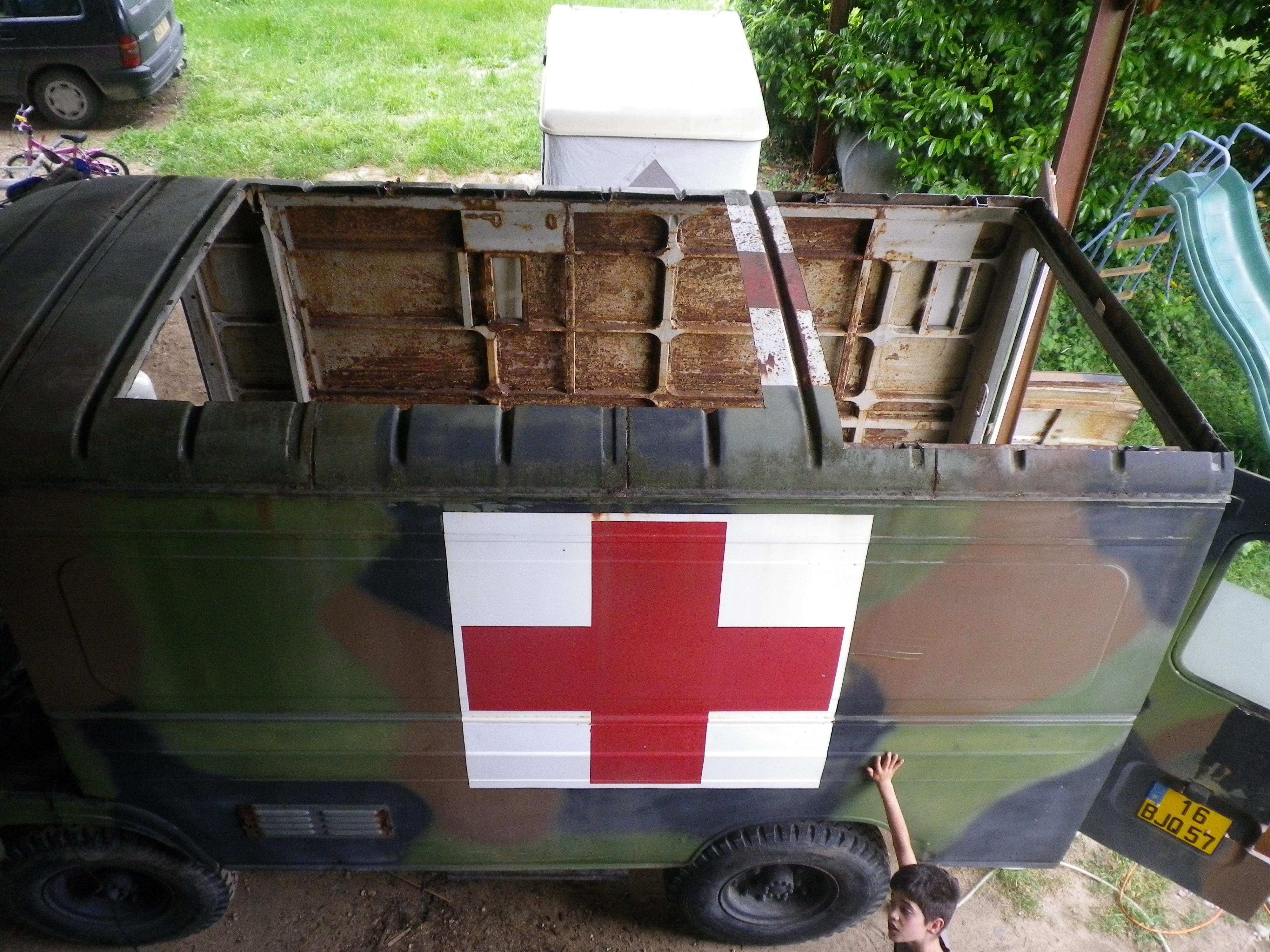

La découpe continue...
Il reste pas grand chose comme toit...
A l'arrière ce sera une réhausse d'une vingtaine de centimètres.

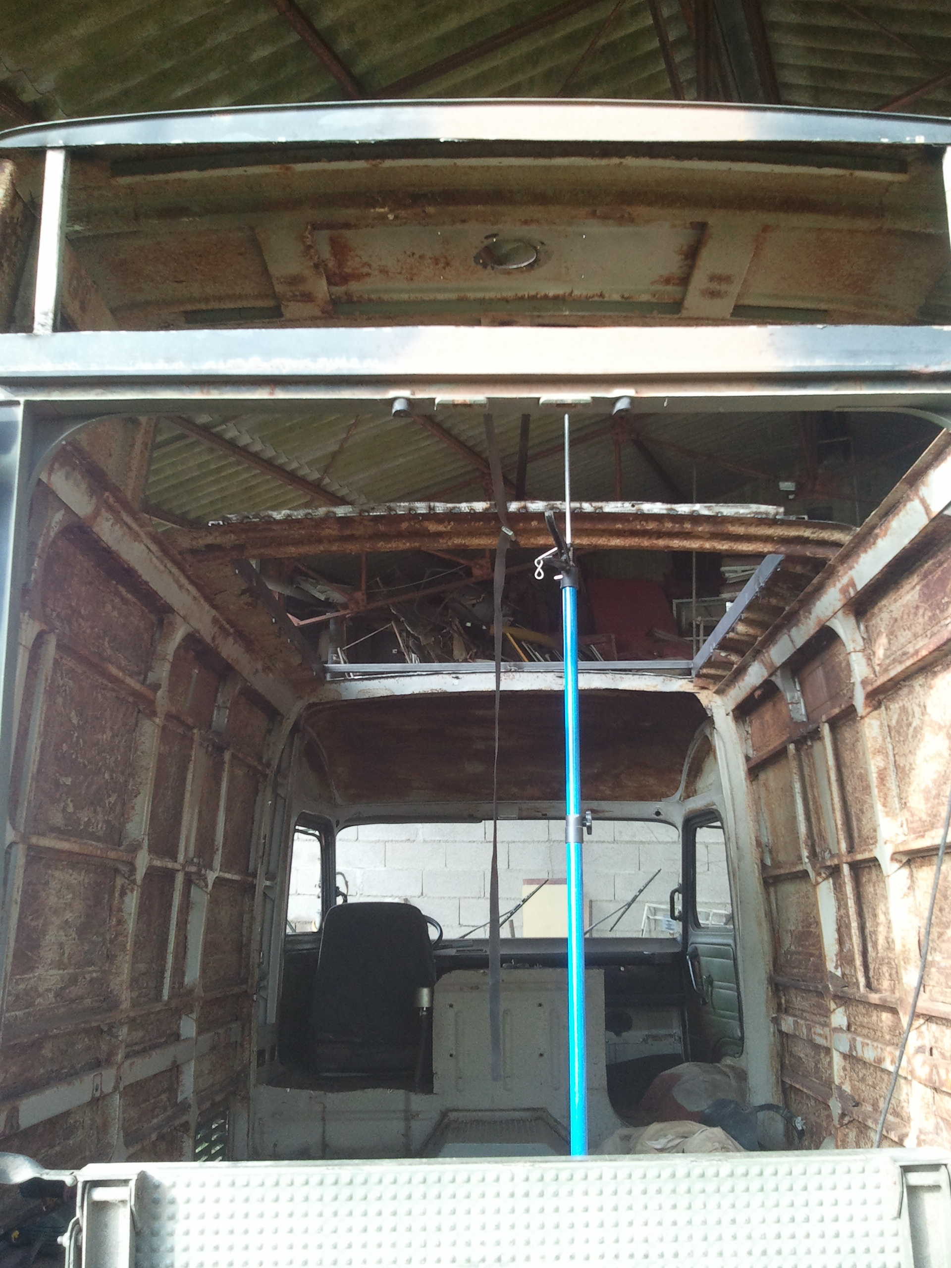

Création d'un cadre pour fixer la tente de toit

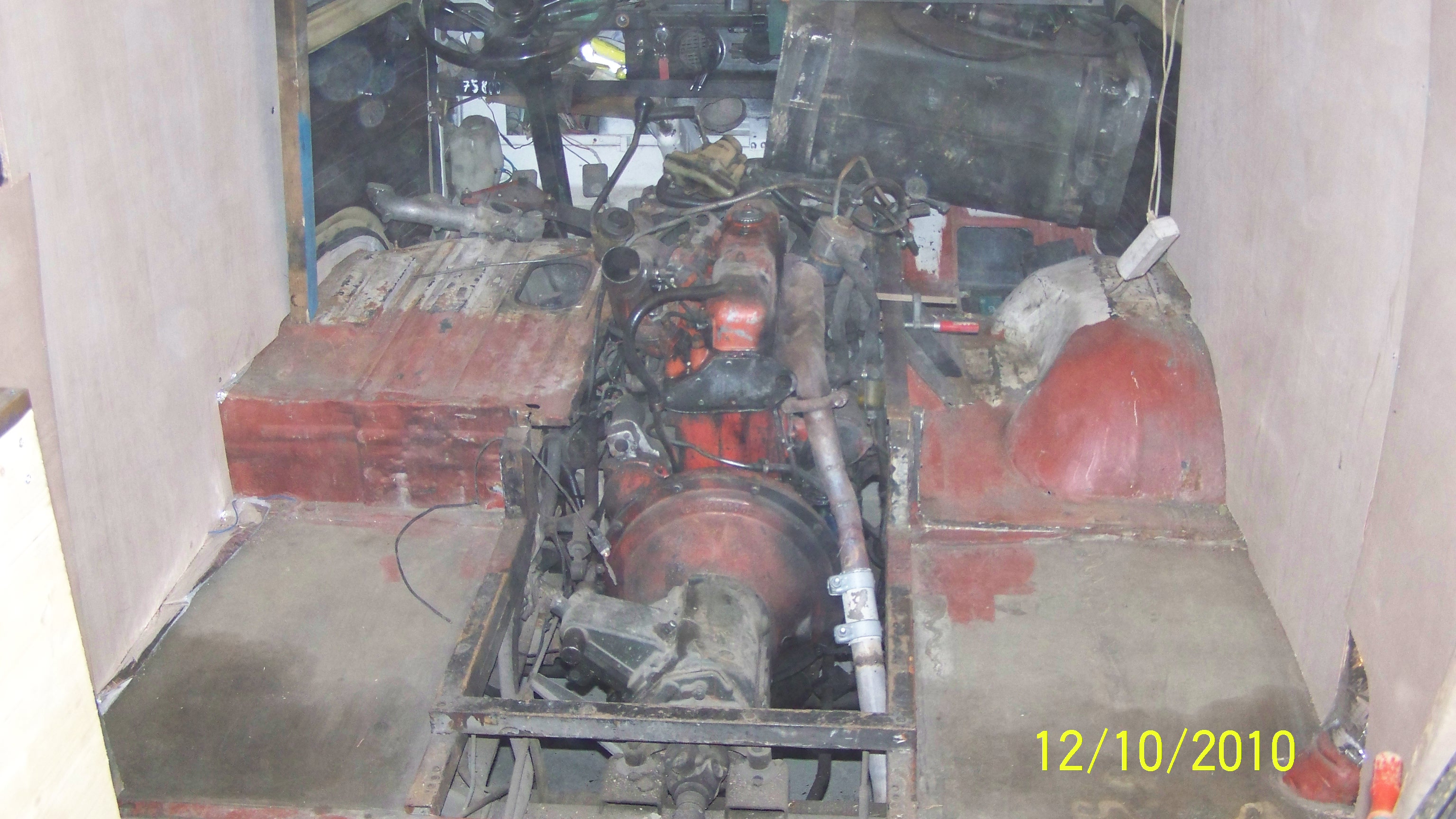

cote moteur j en ai enlevé encore plus que toi :lol:

Ha ahhhh... cette photo m'intéresse, parce que je pensais éventuellement modifier le capot moteur. Ca se démonte ou ça se découpe (je parle de la partie arrière, bien entendu !).

Cubitus a écrit :Ha ahhhh... cette photo m'intéresse, parce que je pensais éventuellement modifier le capot moteur. Ca se démonte ou ça se découpe (je parle de la partie arrière, bien entendu !).
te surnomment le disqueur fou , :wink: a ton avis :lol:

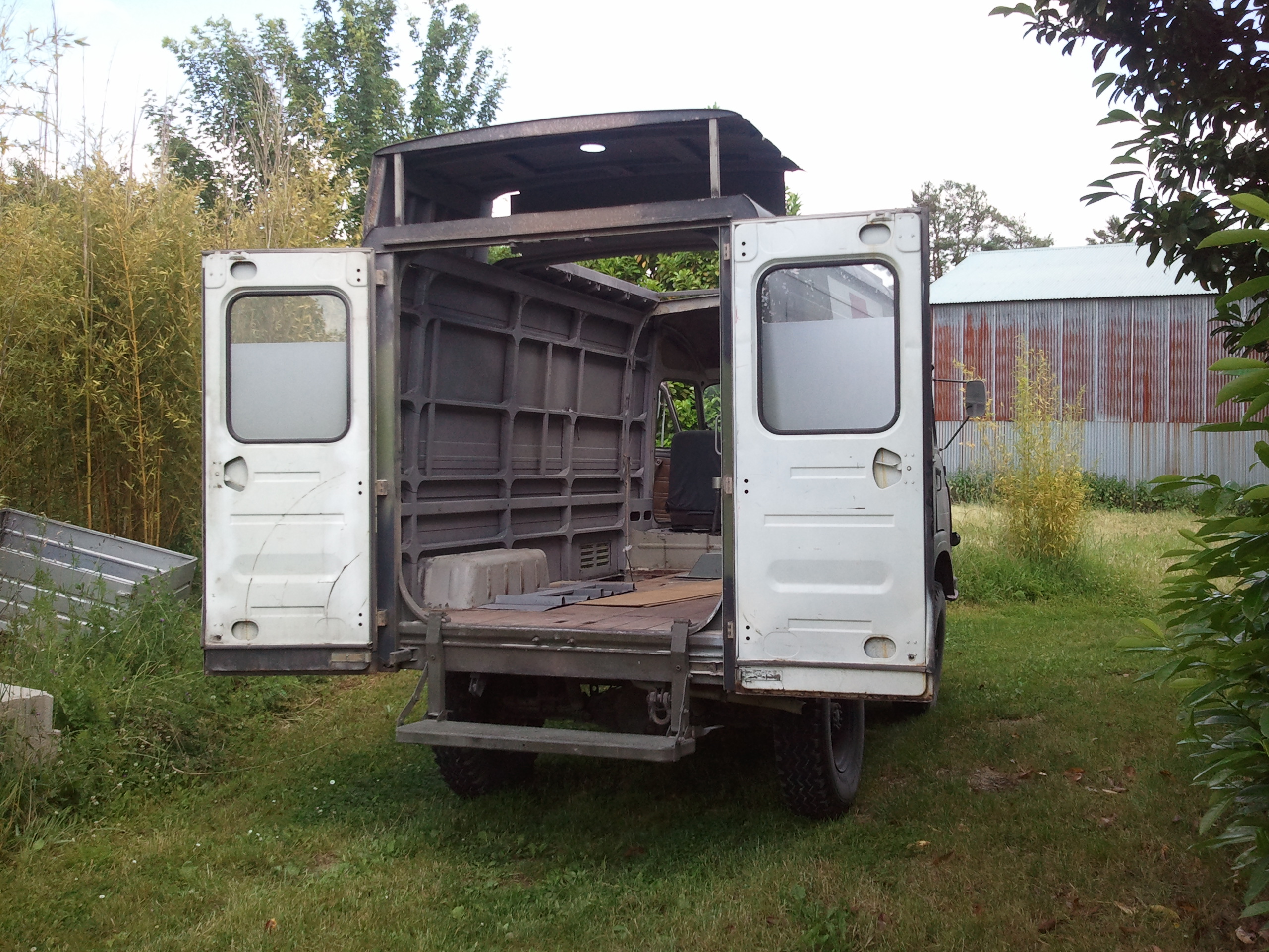

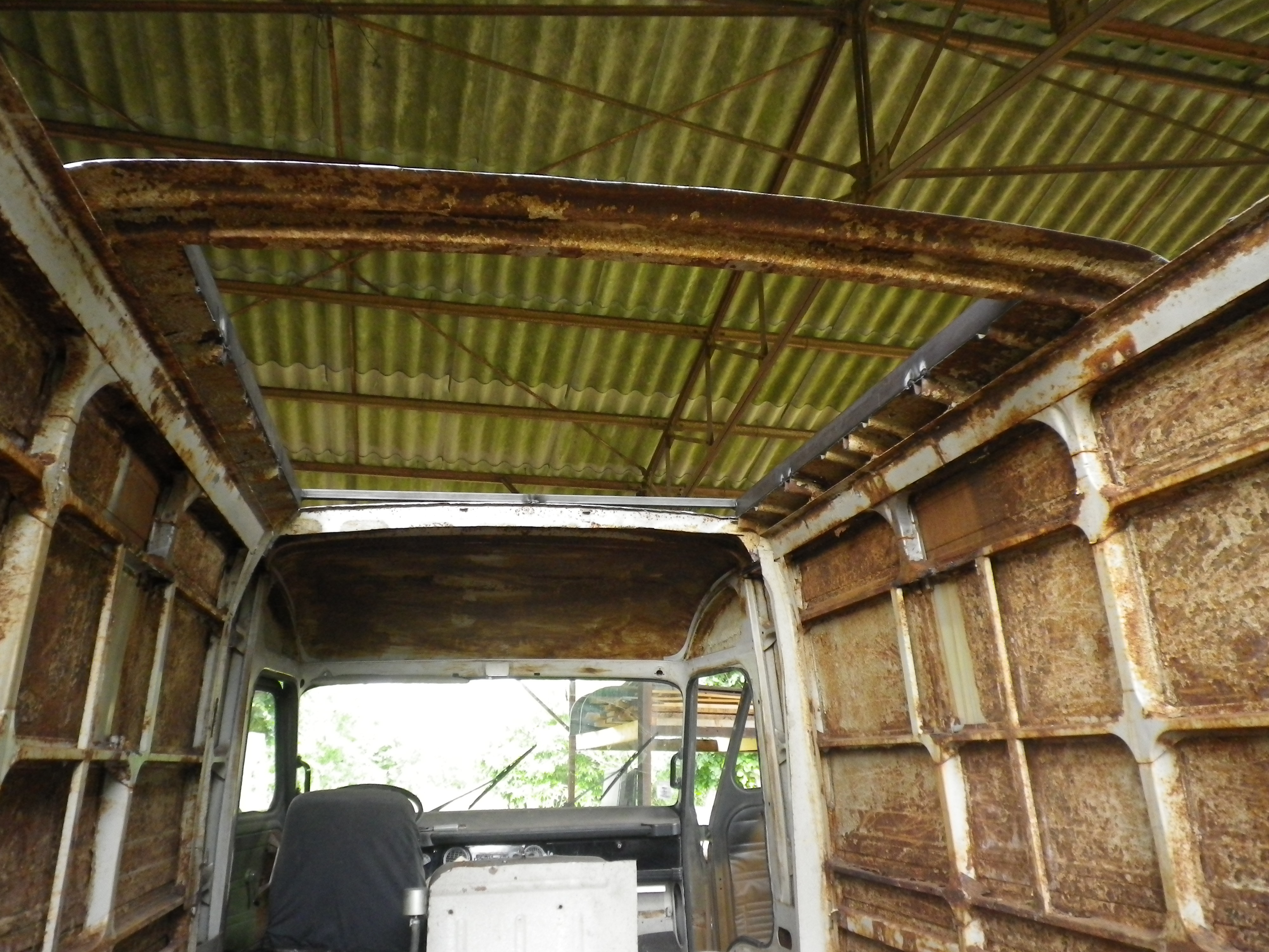

C''est bien de découper, mais maintenant il faut remonter tout ça !...
Je réutilise la partie du plafond découpée à l'avant pour faire les côtés de l'arrière...
Il y a encore un peu de boulot...

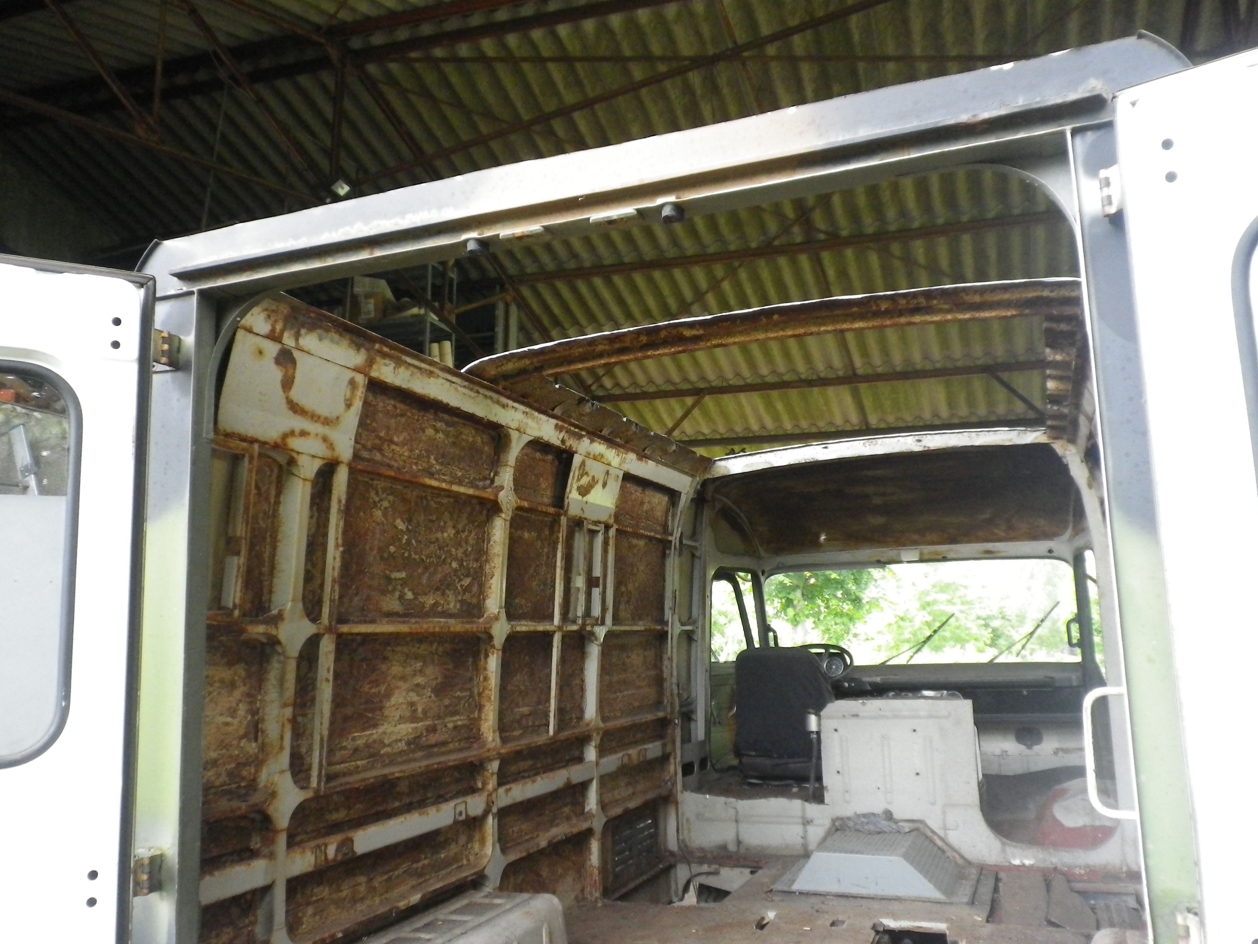

'Ti Père est parti au sablage... J'espère qu'il restera un peu de tôle ! :lol:

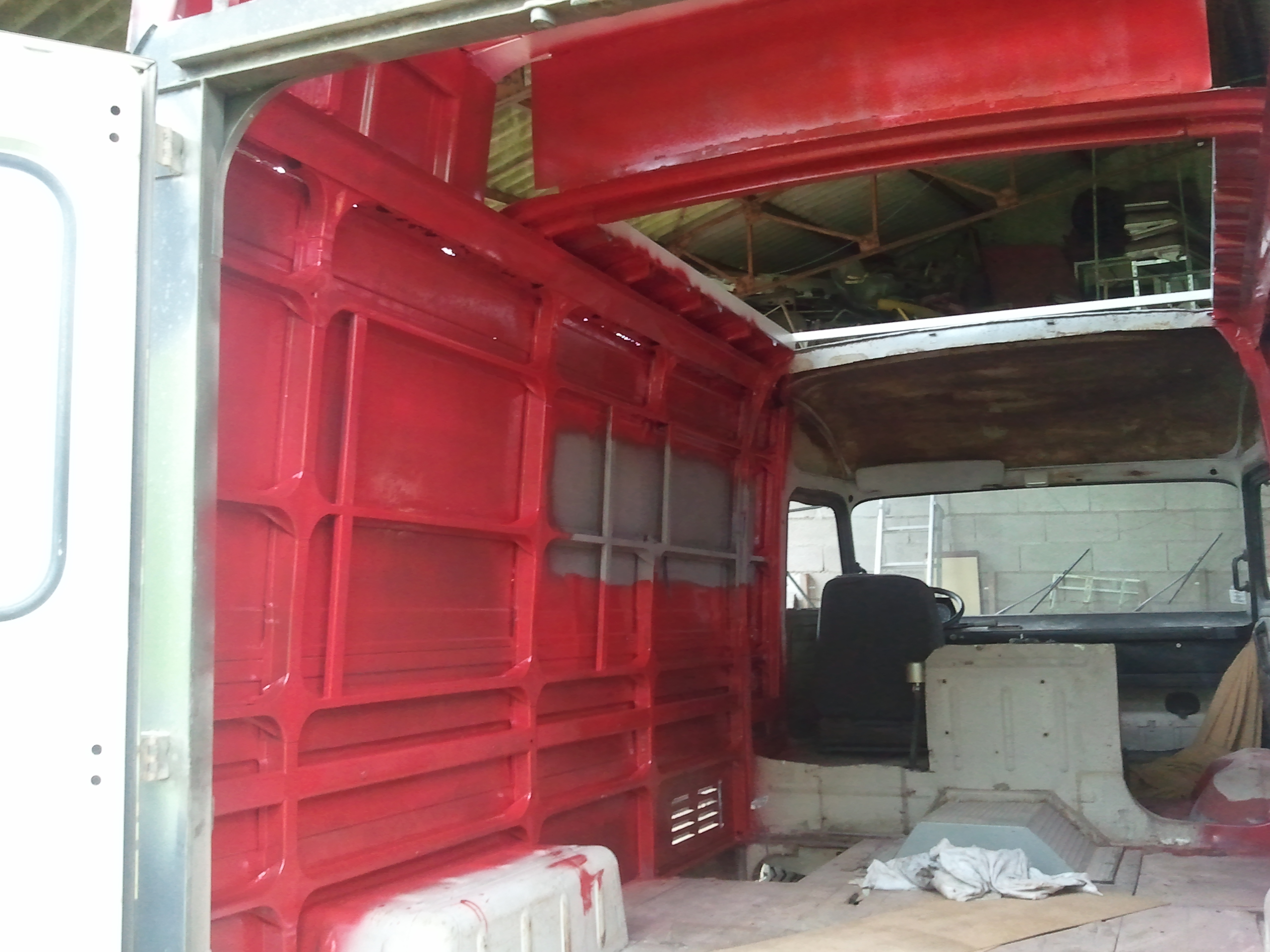

Un avant goût du désert... SABLAGE !!!
C'est beau le métal propre !

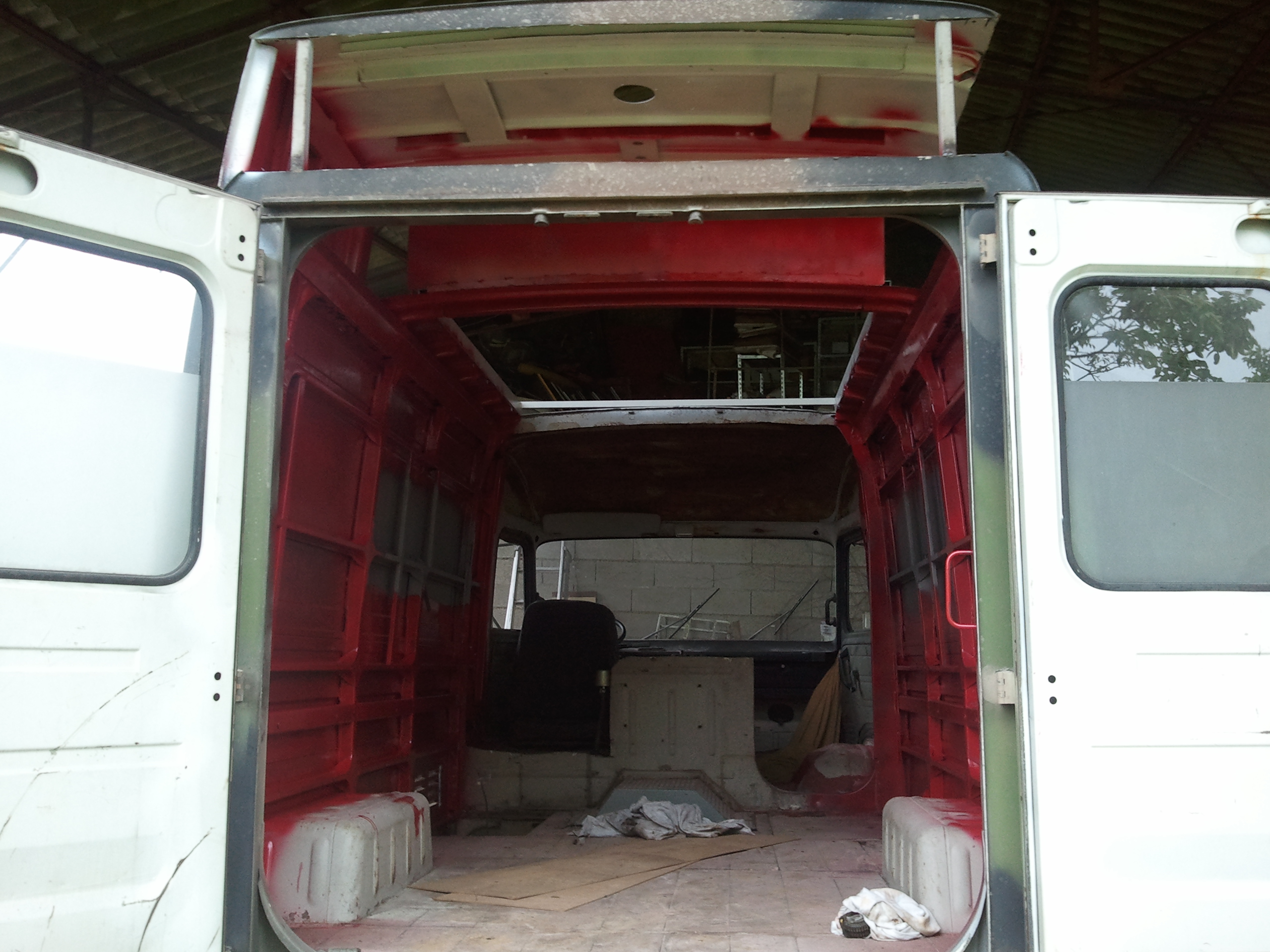

Un petit coup d'antirouille juste après...
C'est beau le rouge, non ?

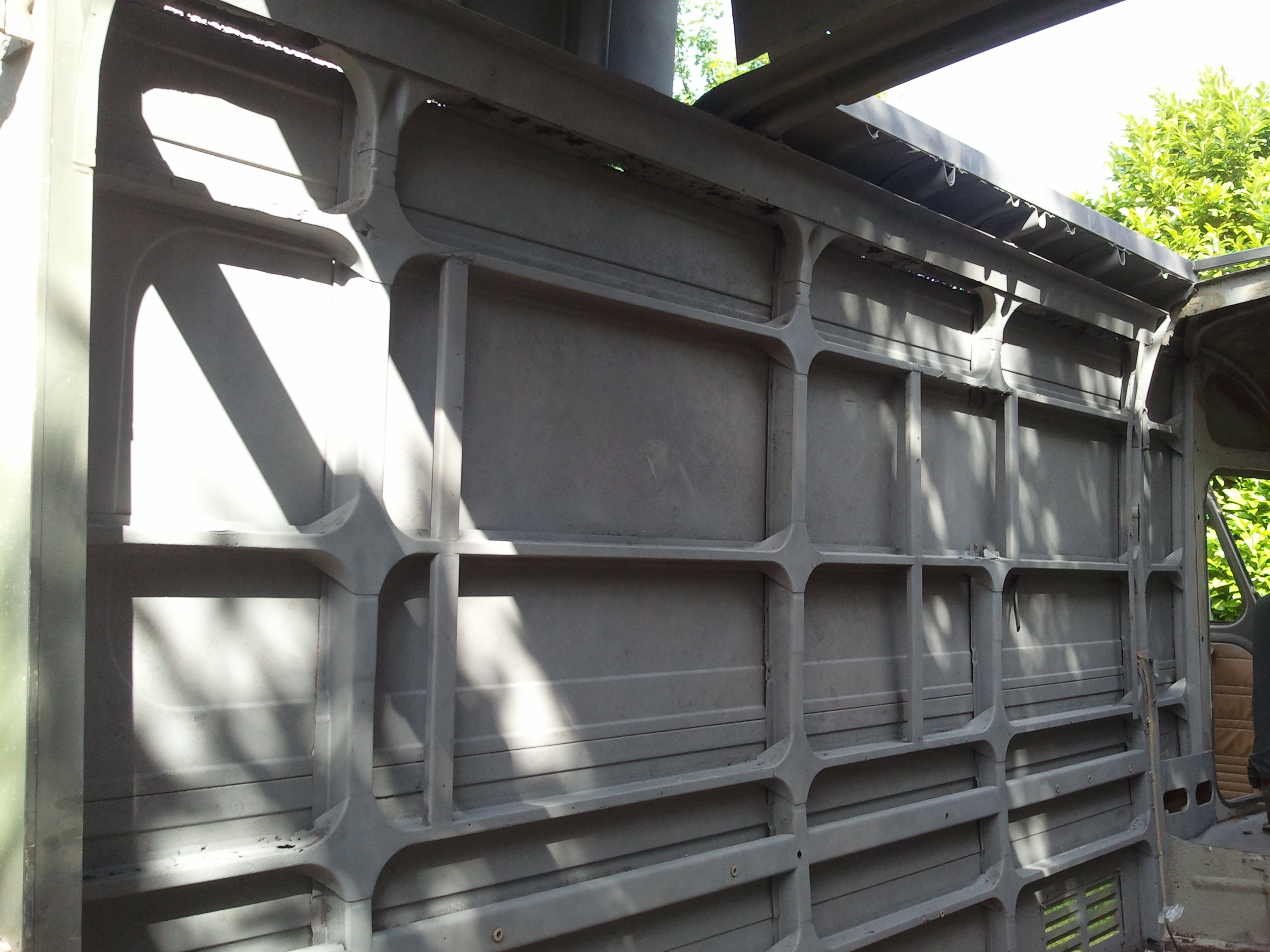

c est marrant sur ta caisse a l intérieur , il y a des renfort qui n existe pas sur le mien , ce dcoit être la difference entre les ambulance et les transport de troupes
Cubitus
Mouhaaaaaaaa
Mouhaaaaaaaa
Messages : 781
Re: Mon TP3 : 'Ti Père
Message par Cubitus »
Oui peut être pour fixer tout le nécessaire pour les brancards ?

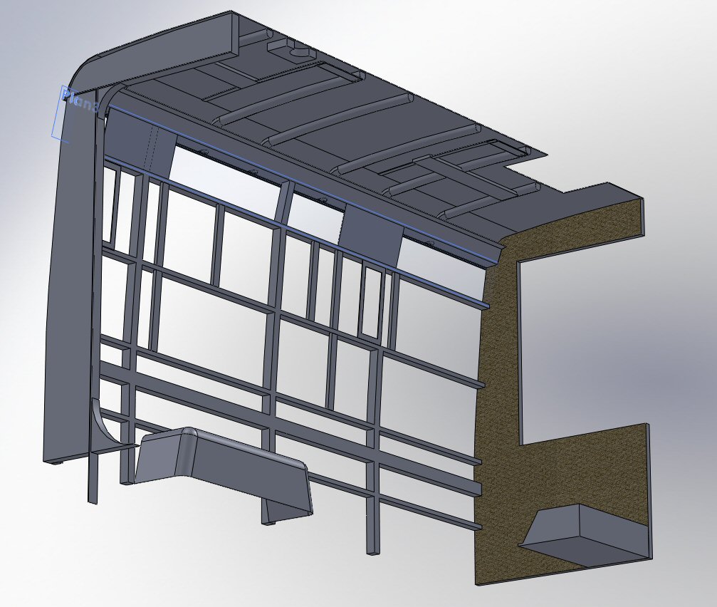

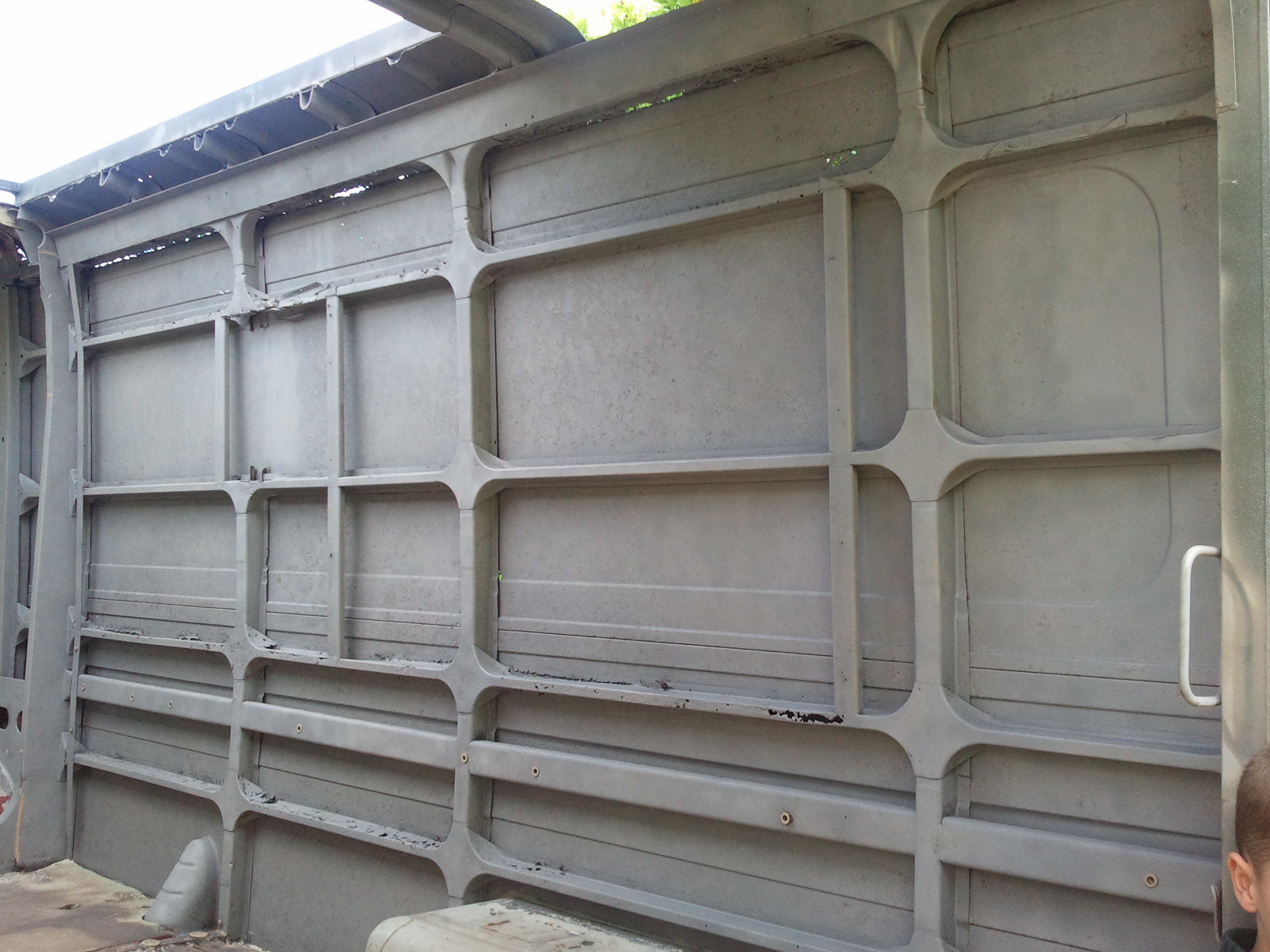

Voici une représentation 3D des renforts qui étaient présent dans mon TP3:
Bon courage pour la suite ...
