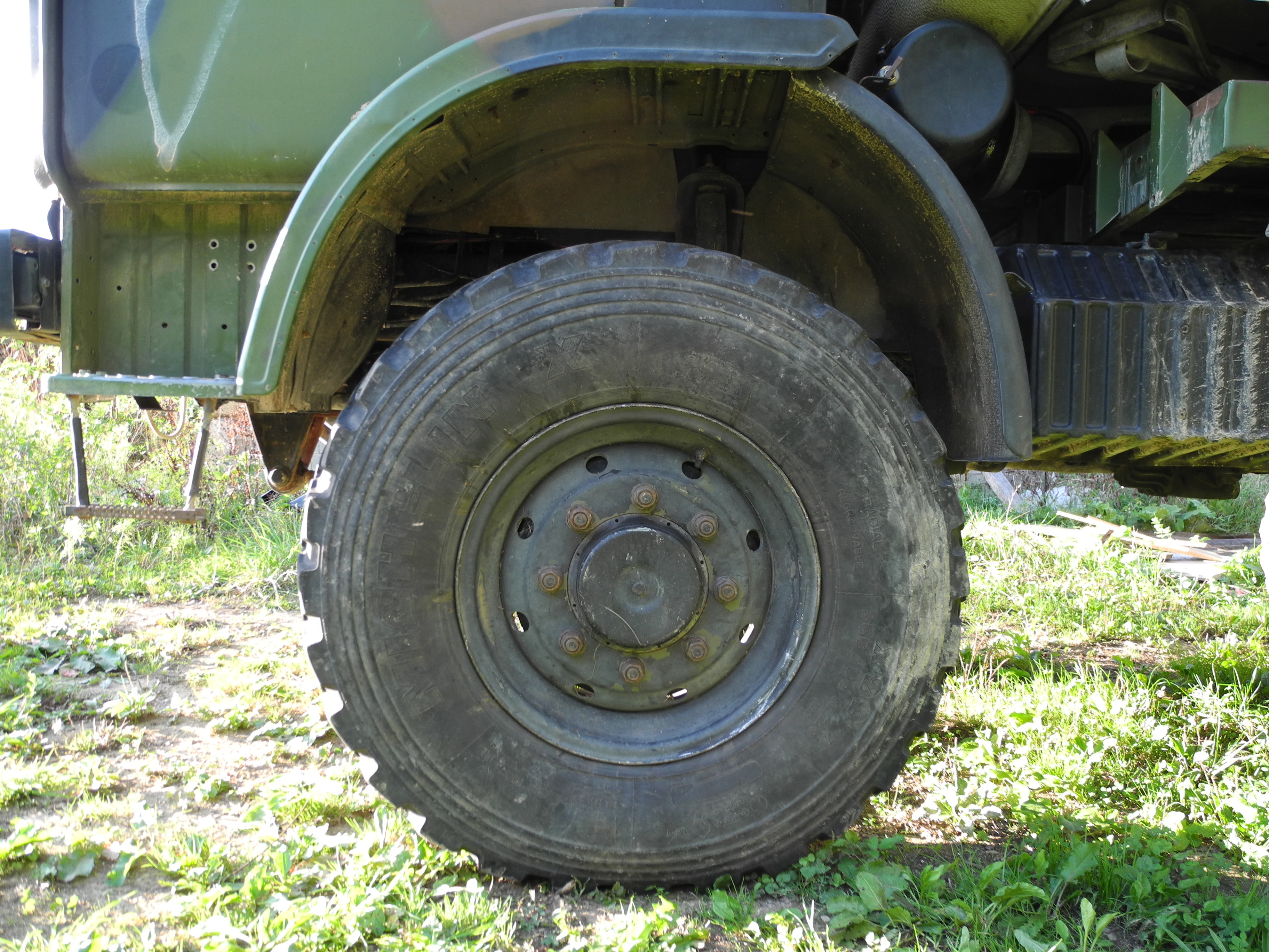

Ca peut m'intéresser, j'aimerais passer en monte simple sur le merco mais j'y connais rien en taille de roue/pneu...
Tu peux m'en dire un peu plus? Faudrait que je trouve quoi comme jante?
La monte d'origine
La monte d'origine
Messages : 3857
Re: 365/85/20 xzl
Apparament tu es en 10r22,5 donc je ne crois pas qu'une monte en 20" passe au niveau des tambours de freins à l'avant ...

1200x20 ca va très bien sur un 911 par exemple...

Olivier a écrit :Apparament tu es en 10r22,5 donc je ne crois pas qu'une monte en 20" passe au niveau des tambours de freins à l'avant ...
a vérifier aussi mais JL Stauder me disait que les pneus en 22.5 sont beaucoup moins cher que ceux en 20 pouces au point qu'il envisageait éventuellement de changer de jantes.

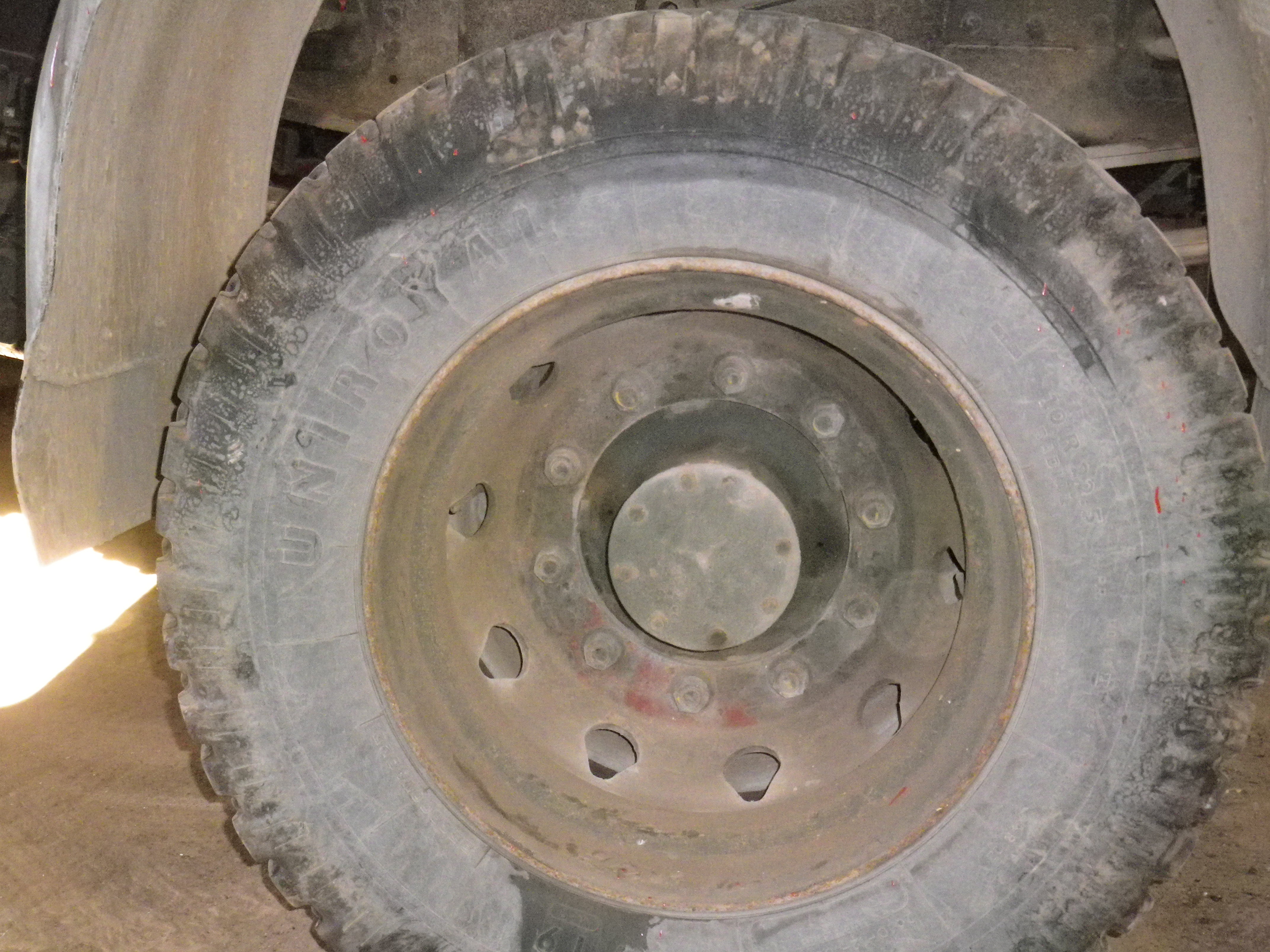

Non c'est la photo à Olivier avec sa photo de cabine boule...jantes 8 trous, toi c'est un 1017, rien à voir c'est bien du 10 trous.
Du coup je pense que quasiment toutes les jantes 10 trous en 20' doivent passer sur tes tambours.

Un exemple : des jantes de TRM2000 ne se monte pas sur un un SM8, ça ne passe pas au tambour mais par contre elle se monte sur Man.

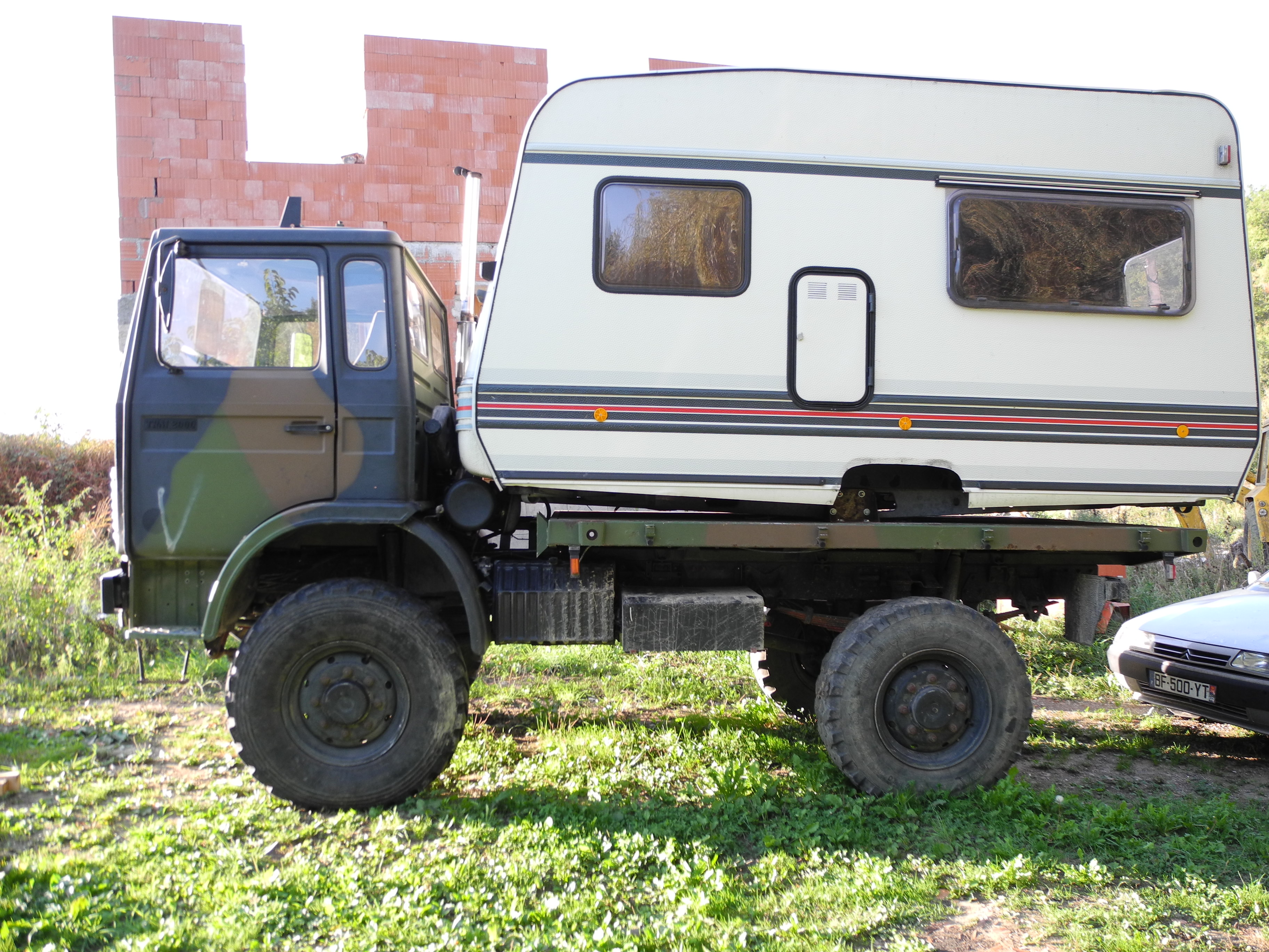

pour les curieux (et phil 666 qui m'a trouver ces pneus :wink: ): des 365/80r20 (14.5r20) sur un 2000..... :mrgreen:
sa va...sa jure pas trop......

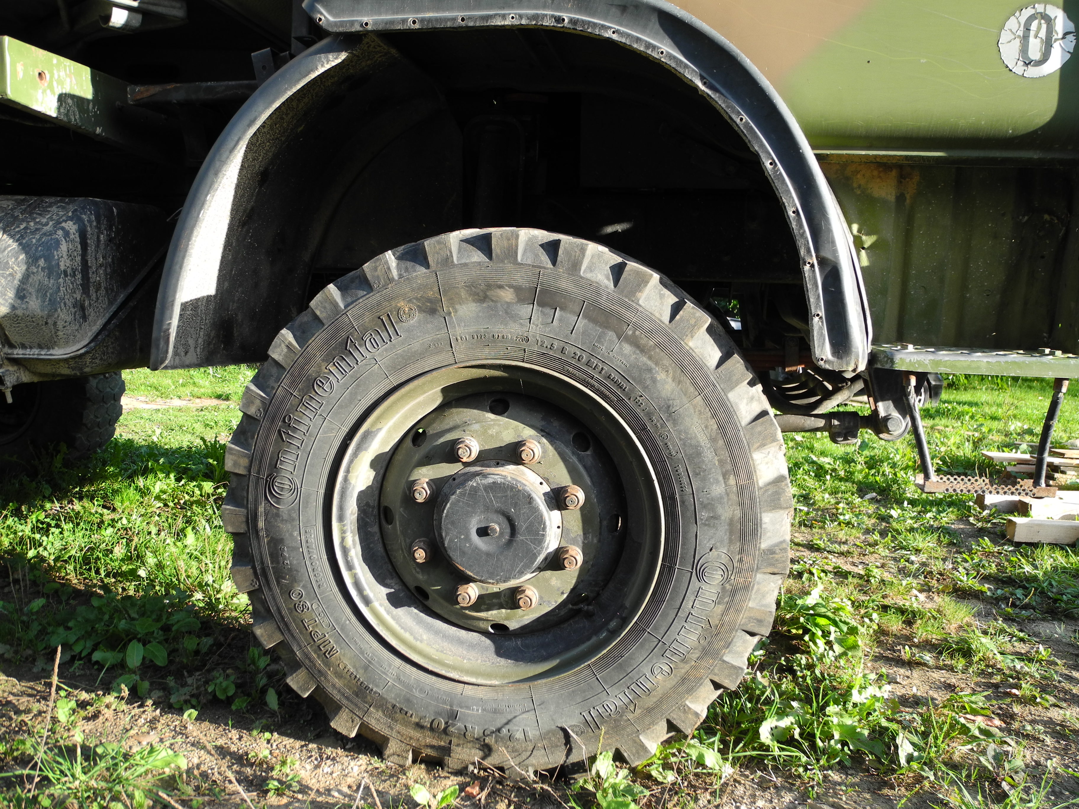

- 4 jantes 20-11 SDC à cerclage 8 trous , à rafraichir un peu en peinture, et comme conseillé changer valves et joints au remontage.
- 4 pneus Michelin XZL 365/85-20 tubless , profondeur sculptures > 15 mm ( 22,5 mm en neuf )
