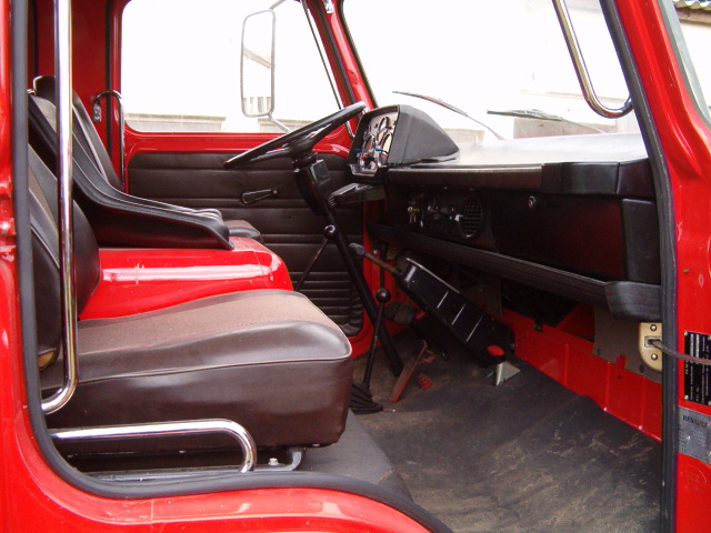

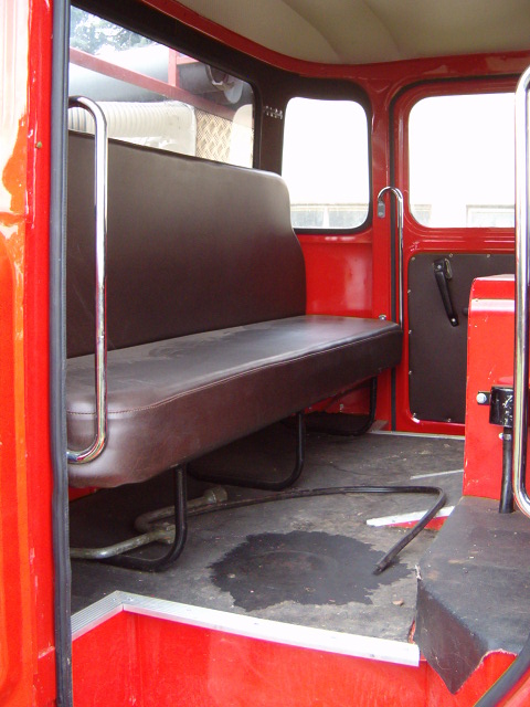

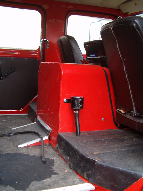

Voici ma petite et modeste contribution pour les photos d’intérieur, je les ai prise chez Alain Brink lorsque j'étais à la recherche de mon torpédo, tu devrais lui passer un coup de fil pour savoir si il ne pourrait pas te trouver de quoi t'en aménager un, on ne sait jamais, tu trouveras ses coordonnées à cette adresse
http://intertp3.pagesperso-orange.fr/index.htm voici le cam à qui appartient les banquettes Bonne chance à toi
Francis

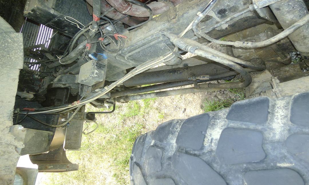

pour la DA le verin des trm 4000 sont très gros , dans un premier temps j en ai pris un mais j ai prefere un calzony après avoir eut la chance dans trouver un
et la DA sur le tp3 ca me change la vie
si tu passe dans les hautes alpes n hesite pas a me contacter et essayer ma direction assistée

voici le verin du 4000 il est trop gros pour monter sur un tp3 je pense...
tu peu trouver des boitier assisté (comme sur les 2000) sur les renault poids lourd genre les JK par ou les JN
