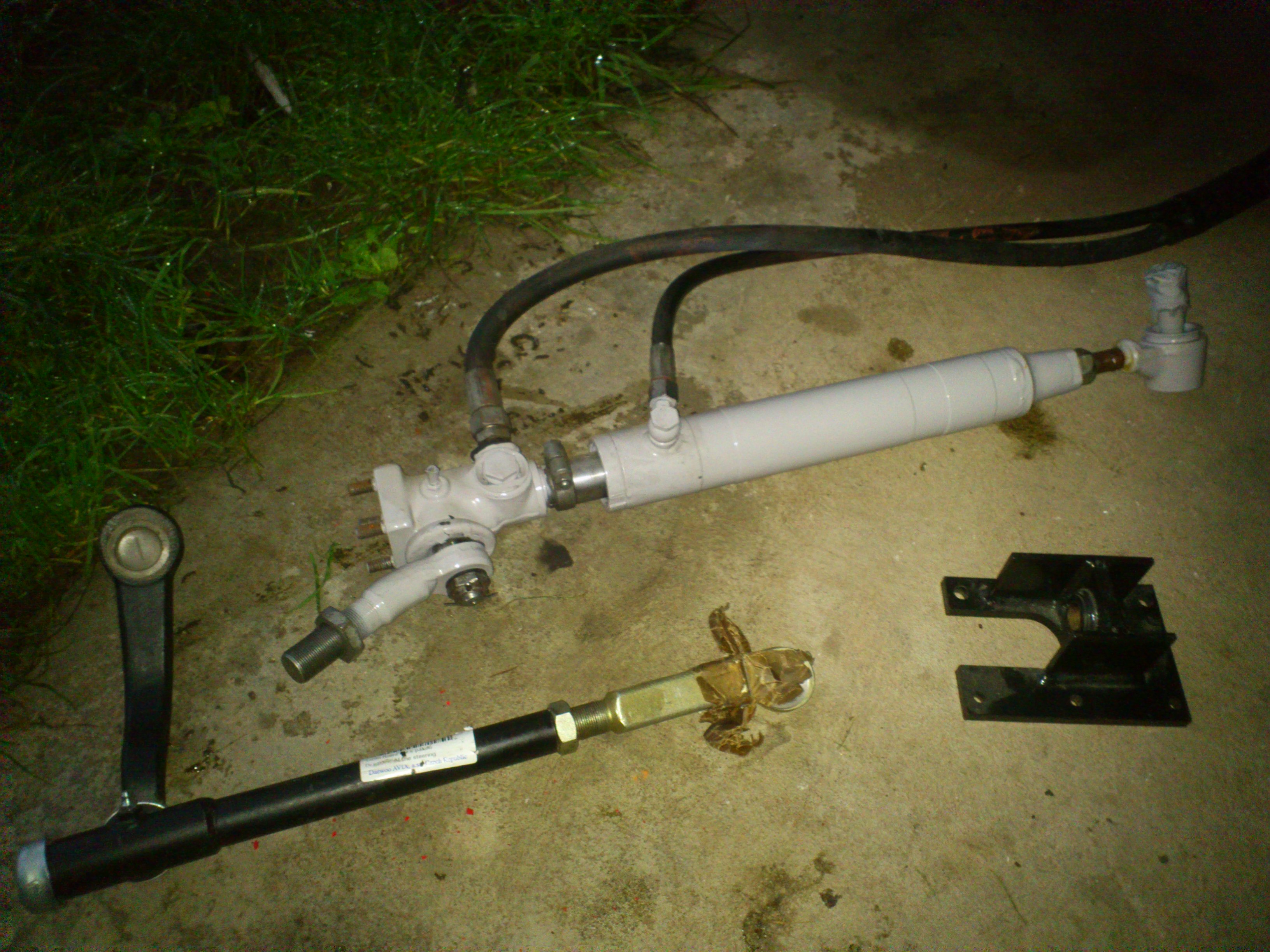

Sylvain,
Voici le vérin que j'ai, à priori, il manque la rotule arrière (en prolongement des 4 goujons.
Qu'en pense tu ?
Fab:

SYL05
Je tranche dans le vif
Messages : 1758
Re: montage de mon verin de D A
Message par SYL05 »
salut fabien
une photo de ton verin sur un land
verin rotule.jpeg (11.7 Kio) Vu 5362 fois
il te manque une rotule
par contre pour moi , c est pas la rotule de pied qui te manque , mais celle qui va au pivot
en gros , une rotule avec une plaque a quatre trou et sur cette plaque un filetage qui va avec la rotule
a plus sylvain
Fabien 42 & 69
Explorateur confirmé !
Messages : 2244
Message par Fabien 42 & 69 »
Oui, une rotule et son support le support avec un filetage femelle et quatre trous de fixation en extrémité de vérin....
J'espère que Joris aura cette pièce qq. part, sinon, je ne sais ou je vais dégoter cela (la rotule encore, je peut sans doute récupérer l'existante) mais le support....
SYL05
Messages : 1758
Message par SYL05 »
une plaque epaisse un trou ecrou et contre ecrou lol :lol:
