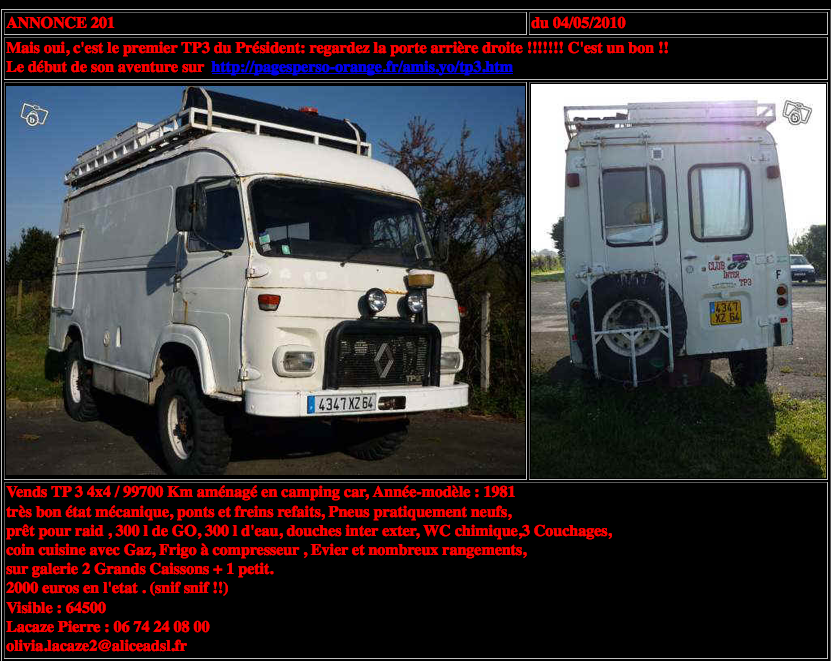

coucou kro
et celui ci
il est vendu?? :roll:

Oui malheureusement j'etait dessus....

Non skud, bien qu'il soit super et déjà vendu, on cherche un plateau ou une benne :wink: Merci pour l'info
