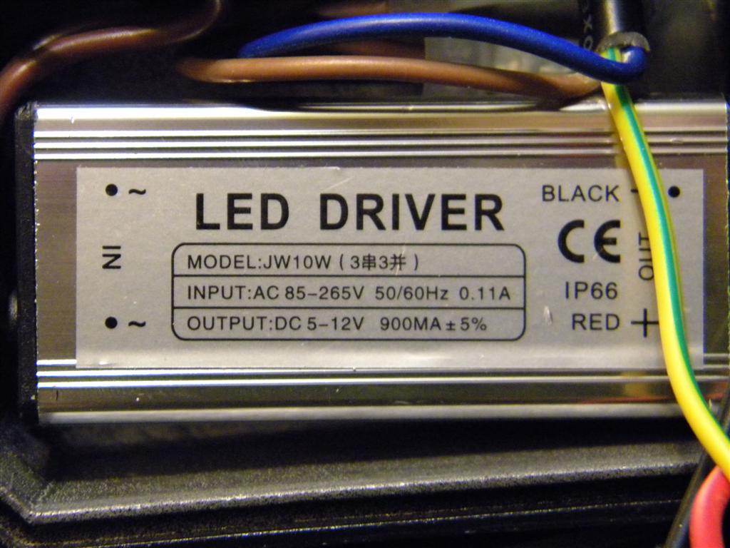

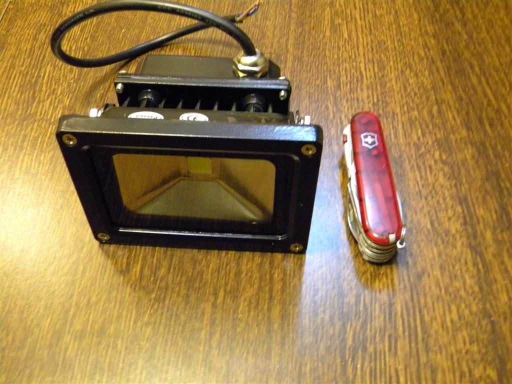

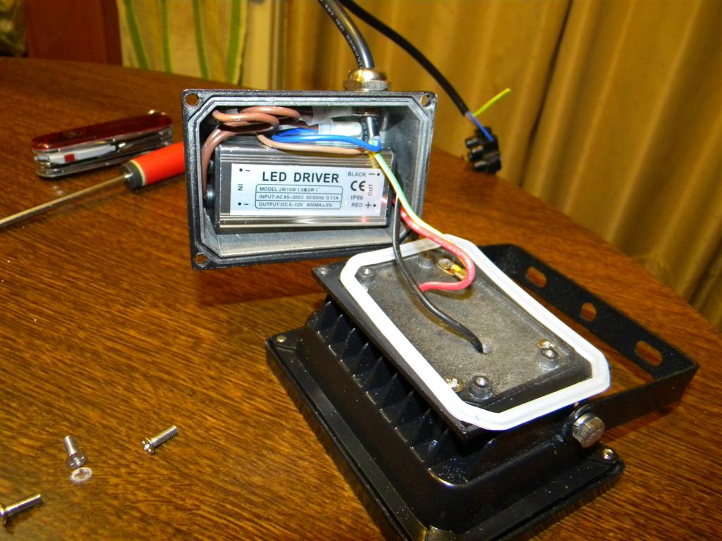

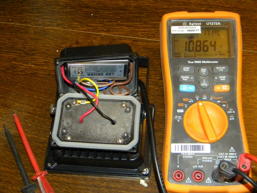

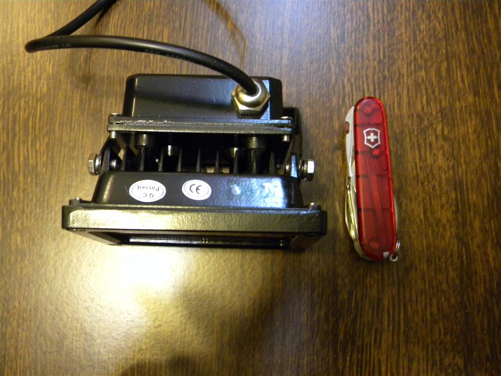

Pour une vingtaine d'€ port compris j'ai acheté un projecteur 10W à led sur ibay , quelques photos :
http://www.youtube.com/v/2B6zCEPdnM4?version=3&hl=fr_FR
Je mesurerais la tension dc pour savoir quelle est la valeur qu'impose les led ... pour ceux qui voudraient faire un montage sur du "12Volt".
Le convertisseur est donné pour : 5 à 12 Volt, 900mA max en sortie
ça éclair pas trop mal, je ferais d'autres essais un peu plus tard ...
seb

- Messages : 3704
Re: Projecteur à LED 10W
avec un peu de retard :
Si je branche directement sur mes batteries auxiliaires (entre 13,8 et 14,1V) ça fait 30% de surplus de puissance imposée: usure prématuré assurée voir destruction => donc montage d'un petit régulateur ajustable obligatoire ! (genre LM 317)
[EDIT] ou sinon un résistance de 3 ohms de 3 watts minimum en série, ou à la barbare, 5 ou 6 diodes en série capable de tenir un peu plus d'un ampère ...
pour le calcul de la résistance, je n'ai pas mesuré l'intensité que consomme la led. Mais comme ils annoncent 10W ont peut dire que le courant est proche d'un ampère (I=P/U). Si on veut une chute de tension de 3 volts à ses bornes (pour avoir 10,8V sur la led avec un tension de batterie de 13,8V) cela nous donne une résistance à mettre en série de (R=U/I) de 3 ohms. Si on prend une résistance de 3 watts, en théorie c'est bon, mais elle va chauffer à 100%, donc mieux vaut prendre une résistance de 3 ohms de puissance supérieure (genre 10 ou 20 watts) surtout si celle-ci est intégrée dans un boîtier fermé ...
seb
Résultat :sebg a écrit :Je mesurerais la tension dc pour savoir quelle est la valeur qu'impose les led ... pour ceux qui voudraient faire un montage sur du "12Volt".
seb
