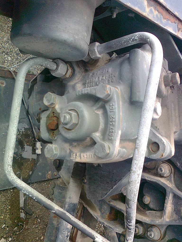

non j ai pas encore recuperé le boitier de direction du trm 2000 car c est encore 150 euro avec colonne renvoie et tuyaux et de plus je voulais voir le boitier a GEO avant
le sien resemble vraiment a un boitier de trm 2000 mis a part un petit bossellage

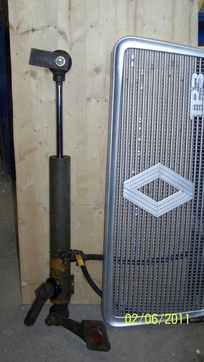

pour la DA , j ai déjà un verin de SM8 et j ai déjà commancer a le modifier alors

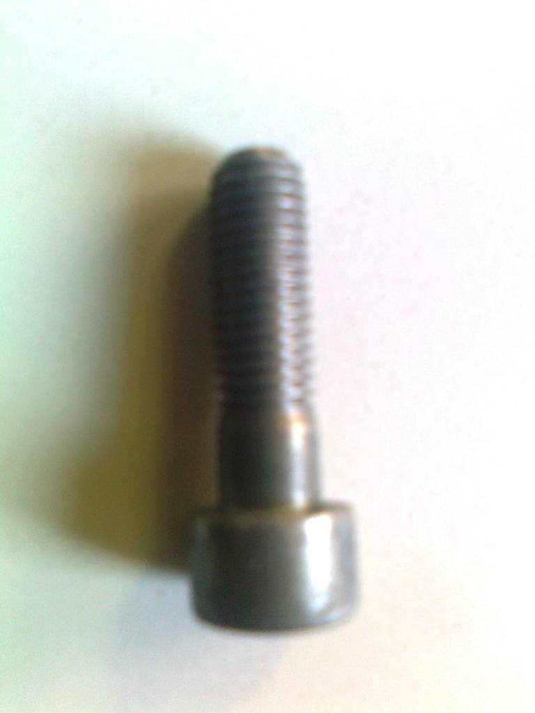

j ai oublié de te dire pour les boulons sortie arbres de la zf , j ai peut être trouvée les boulons qui vons bien
tête BTR suffit de trouver des rondelles de bonne epaisseur et de raccoursir a la bonne longueur

C'est ce que j'ai (BTR) sa se devisse continuellement avec ca (même avec rondelle)....
Combien y vends le boitier de TRM + sa colonne + pompe ton gars (sa peut m'interesser....) ?

fabien , c est les vis qu il y avais au arbres du tpette essence que j avais en double , mais il y aussi peut être possiblité de doubler les vis par les trou origine de la zf en faisant comme des brides

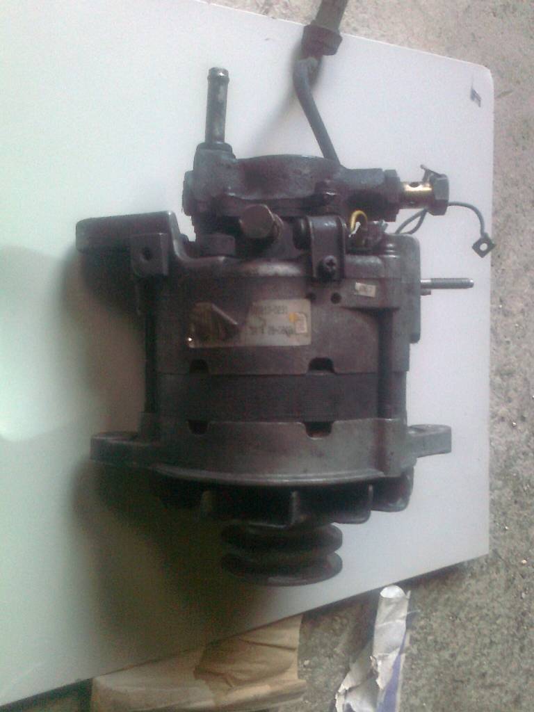

oui le moulin vient de chez les freres kintz et pour la pompe a vide j ai pompé sur daniel de inter tp3
un alternateur de toy HJ en 12 volt que je remet a neuf en suppriment le regulteur integer pour un en externe
a plus sylvain

Je ne vois pas vraiment l'interet de mettre ce type d'alternateur/pompe integre, a mon avis 2x plus de chance d'être en panne....

l alternateur du hj est increvable et j ai pas connaissanse de gros problème dessus , sauf du regulateur integré qui est sensible , et c est pourquoi je le supprime
Par contre ne pas en prendre un de corsa ou astra , il n on que des problème
de toute facon , il me fallais de la place pour la pompe de DA

Tu sait si le gars de ton 2000 a le boitier de direction ? Suis déjà passé vers eux l'an dernier mais y etait fermé....

une photo de boitier trm 2000

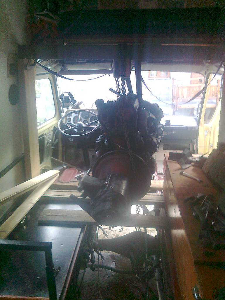

en ce soir pluvieux sur le debut de soirée , le moulin a pris de l altitute , environ 90 cm , reste plus qu a lui faire environ 4 metres et il sera dehors , j attend les volontaire :?

Fatit gaffe a une chose Sylvain : Le 720 SPC est NETTEMENT PLUS LOURD que le 712, j'ai tordu (bien) un IPN de 15x40cm (bon ok, utilisé couché au lieu de vertical) mais te fait pas avoir !

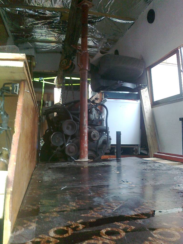

il est sorti grace a une bonne vielle poutre en meleze et de l huile de coude
maintenat j attaque la phase deux
preparation du moteur et la fabrication d un berceau pour les nouveaux supports moteur arriere et un centrage arriere sur la boite de vitesse
fabien lapoutre n a pas cedée :lol:

Pour vos visses qui se dévissent.... vous avez j'imagine testé avec frein du frein filet (moyen ou fort, attention au fort avec le pas fin).
Si là ça le fait pas, c'est qu'il doit y avoir des sacrées contraintes sur les boulons. Certaines flasques d'arbres de transmission ont comme des cannelures, ou plutôt des créneaux.
On pourrait imaginer un système basique du genre (avec 4 ergo par ex.)
Sinon il faut fraiser les trous et mettre des rondelles coniques fendues, comme sur les moyeux débraillable des toyota....

Faut donc faire un trou dans la tête du boulon ?
Messages : 2415
Re: montage Man 720 TD
Message par Le Camioneur »
Pourtant c'est bien expliqué dans le tuto :mrgreen:
Oui, avec le fil il faut faire un trou dans la tête du boulon.
Bon personnellement je ne mettrais pas du fil pour les boulon d'arbres. Y'en a trop et c'est trop exposé.
Je préfère l'idée des rondelles conique fendue. C'est un peu comme les écrou ou bonlon de roue. Plats ils se dévissent, conique non.
Même des boulons à têtes coniques seraient valables à mon avis, mais il n'y aurait alors pas assez de force pour les serrer avec de l'inbus voir du torx ou alors du xzn mais bonjour pour trouver les boulons.
Non un foret conique, quelques rondelles conique fendue et hop!
