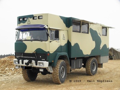

j'en ai déjà mis qq photos mais bon voilà:capau a écrit :cela dit, je l'ai vu aussi ce camion, rien que pour la bouille il est super, maintenant du coté germanophone ou goudaphone ils doivent bien en avoir carrosser un en camping car, juste pour se donner une idée de l'allure...
