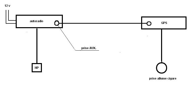

Salut a tous
On affine le système
petit schéma en prime
L'auto radio me sert d'ampli
Au premier essais en gardant la source d’alimentation du GPS
ça marche nickel
mais ou ça se complique c’est quand je branche l’adaptateur allume cigare – GPS et que je mets le moteur en route
Déjà qu’on entend bien le moteur dans la cabine mais en plus
je l’ai dans le haut parleur de mon installation
A chaque vroumm vroumm en appuyant la pédale
d’accélérateur j’ai la réplique dans le haut parleur
et la ,c’est pas bon car l’intérêt c’est qu’il se recharge en roulant
On me dit de mettre un filtre Ou çà ? A la sortie du pot d’échappement ???? :lol: :lol: :lol:
Il me semble qu’il faudrait un antiparasite mais ça n’est
pas dans mes compétences
Sur mon auto radio ou j’écoute la musique il y a deux haut parleur en attente es que je peux brancher mon GPS dessus
si oui j’ai peur que la voix de la dame soit de même puissance que la musique et je risque de ne rien comprendre
Sitôt que je descendrai a la ville j’irai voir un monteur d’autoradio et je pense qu’il règlera mon problème
Quelqu’un sais il pourquoi ça merdouille ?
