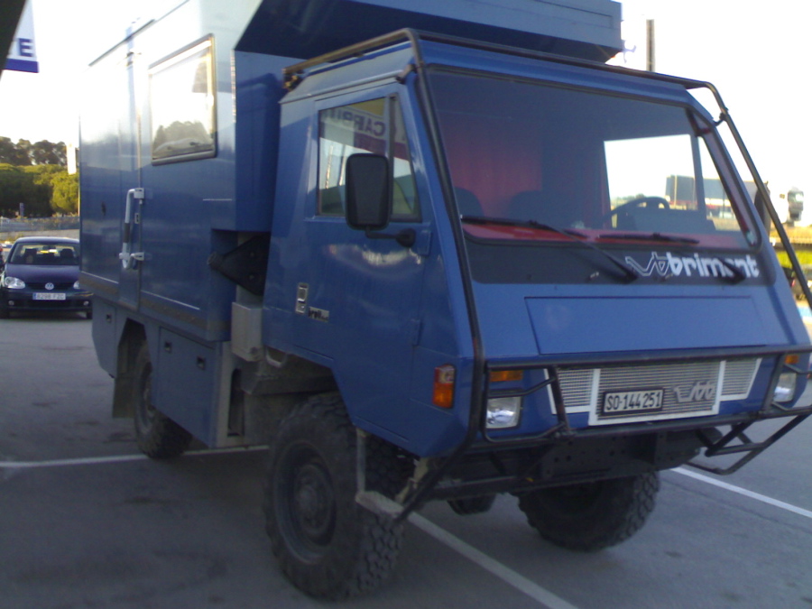

Je me suis laissé dire, au gré de mes recherches, que Brimont avait sorti un BRUTT avec un moteur plus puissant et coupleux ... je crois que c'est VL ou VN ... par contre très rare à trouver et ceux qui en ont un le garde précieusement car très peu d'exemplaire ... en avez vous entendu parlé ...
Oui, j'en ai vu un! (il appartient à Thomas, près de Soleure en Suisse). C'est un prototype qui avait été fait pour être présenté à l'armée suisse. Il est motorisé avec un gros diesel VM (italien) et a PTC de 6'000 kg! Sur celui que j’ai vu tout est différent, le moteur est très reculé (derrière le pont AV !) la direction est différente. Il est maintenant un beau camping-car. D’après ce que j’ai compris, c’est une pièce quasi unique. Le propriétaire est content car il « tire » bien !
Je vais mettre qq photos.
Donc, fausse bonne idée car c’est une bête (très) rare…
Je rêve aussi du camping car 4x4 parfait.
