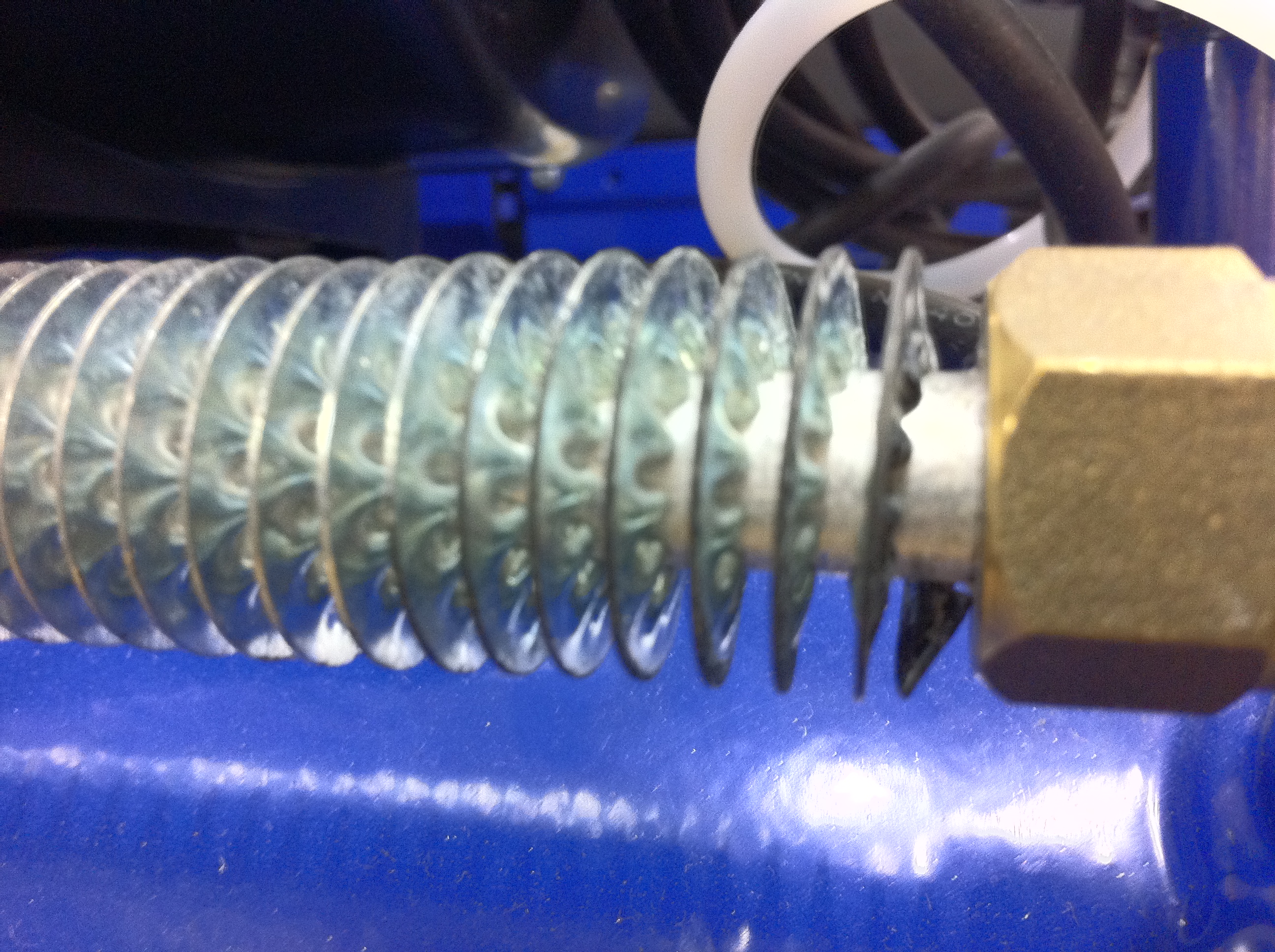

Mais j'aimerais raprocher ma bonbonne et mon compresseur.... et je viens de voir ça sur un compresseur 220v pour augmenter le refroidissement.
Une espèce de spire en alu avec des aillettes comme des rondelles grover. ça ce glisse sur le tube et ça participe au refroidissement...
Une idée si ça s'achète quelque part au mètre??
