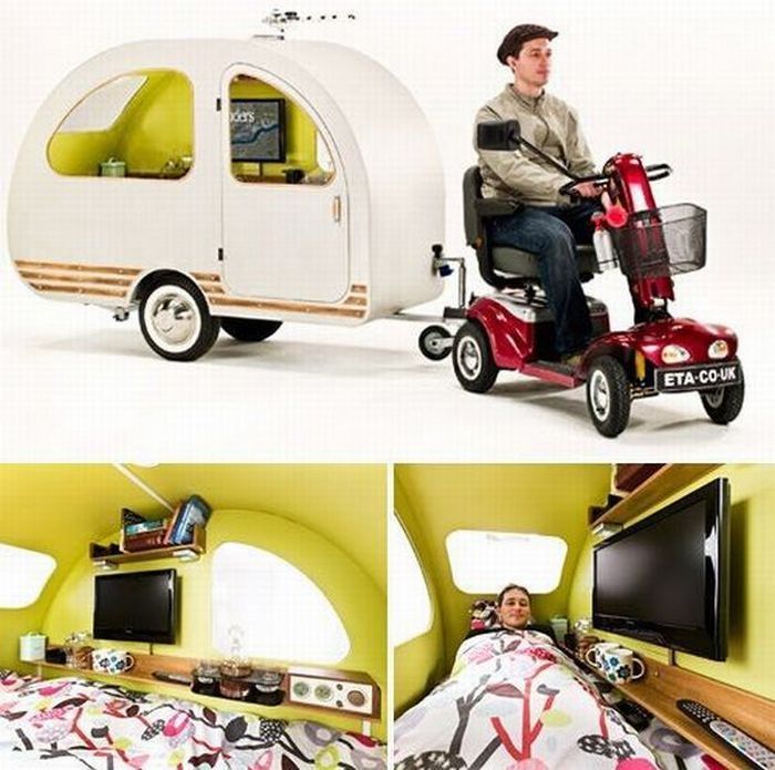

Pour ceux qui préfèrent les caravanes :wink:
