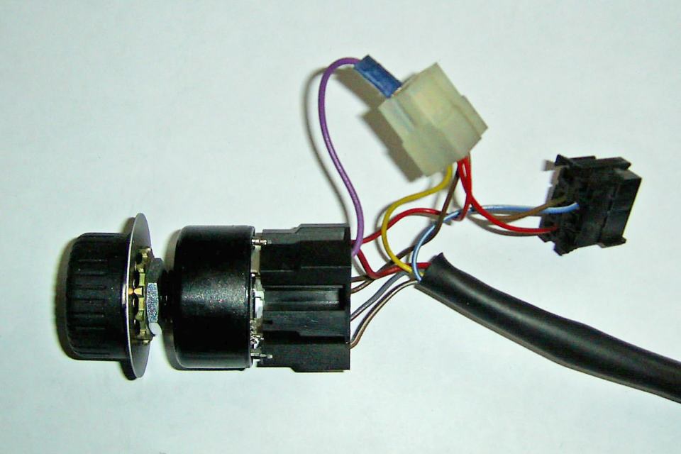

Je viens de récupérer un Eberspächer D1LC comme le tien mais avec juste
un bouton rond de réglage donc sans programmateur.
Il marche bien mais ne s'arrête pas et le variateur n'a pas l'air de fonctionner.
Aurais-tu une documentation en français si possible (surtout schéma électrique) ?
Merci d'avance.

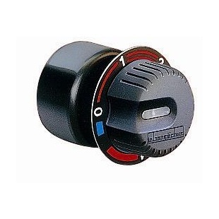

Quelqu'un aurait-il un bouton de commande comme celui-ci (en état de marche) 12 v ?
Je pense que le mien déraille: le chauffage ne s'arrête pas et le variateur de vitesse ventilateur
est inactif. J'avais pensé à une erreur de branchement, mais après contrôle avec la doc de come 09
que je remercie encore, le branchement est bon.
:drinkingcheers: :drinkingcheers:
