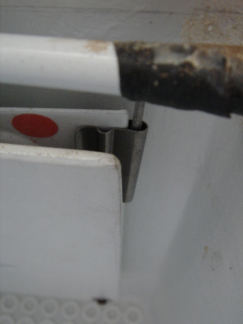

J'ai contrôlé hier la température intérieure du frigo qui était en dessous de 0°c avec mon thermostat sur position mini.
J'ai une sonde à revoir en premier lieux.

Je suis retourné jeter un oeil à ton frigo, c'est vraiment terrible en plus ta conso a l'air absolument ridicule.
Tu peux me dire où est placé ta sonde froid ?
la mienne est mal fixée et je doute de son bon emplacement. C'est une sonde type bulbe.

Ma sonde est "épinglée" (c'est la reco du fabricant) sur l'évaporateur qui est en position verticale.

quand tu dis "épinglée" j'en déduis qu'elle est en contact direct avec la partie la plus froide

L'évaporateur est vertical. Au premier plan, une plaque de contreplaqué qui sert de protection de l'évaporateur.
La sonde est épinglée (avec la "pince" en inox) sur le haut de l'évaporateur. Cette disposition est valable pour ce frigo (en kit, épingle fournie), le thermostat est donc réglé en fonction de cette installation.

merci new one.
Si j'ai compris c'est uniquement le bout de la sonde qui prend la température, et l'endroit le plus froid c'est le contact avec l’évaporateur.
