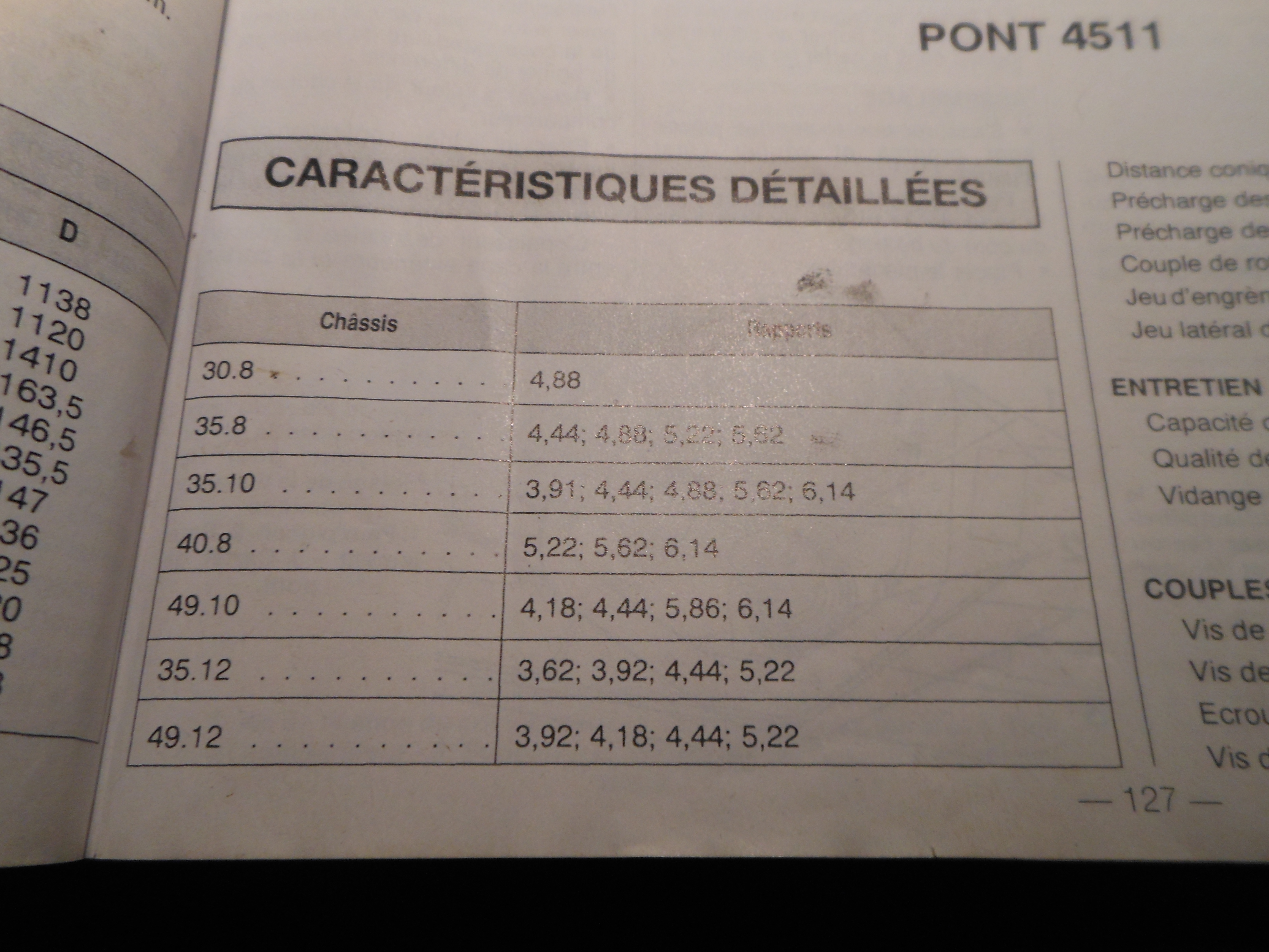

au fait tu connaitrais par hasard le rapport de couple conique que tu as sur ton pont ?
car c'est la que ça se joue, on a des couples coniques soit:
1/5.22 ou 9x47 au niveau du nombre de dents du pignon d'attaque / couronne.
1/5.86
1/6.143
pour info c'est gravé sur la queue du pignon d'attaque donc on le voit quand on enleve l'arbre de transmission au centre de l'ecrou d'entrée de pont. mais c'est aussi sur le barré rouge.

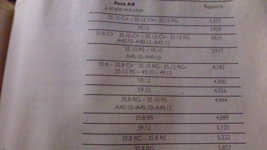

en fait j'ai trouvé les rapports de pont des iveco 4x2 RG pour roues jumellées et RS pour roues simples... autant dire qu'il faut viser juste pour en choper 2 pareils
Messages : 22803
Re: Rouler plus vite !!
les differents couples coniques montés sur les ivecos 4x2:
cliquez sur le lien au dessous si la photo n'est pas complete.
http://forum.debucquoi.com/down ... &mode=view
RG pour roues jumellées et RS comme roues simples

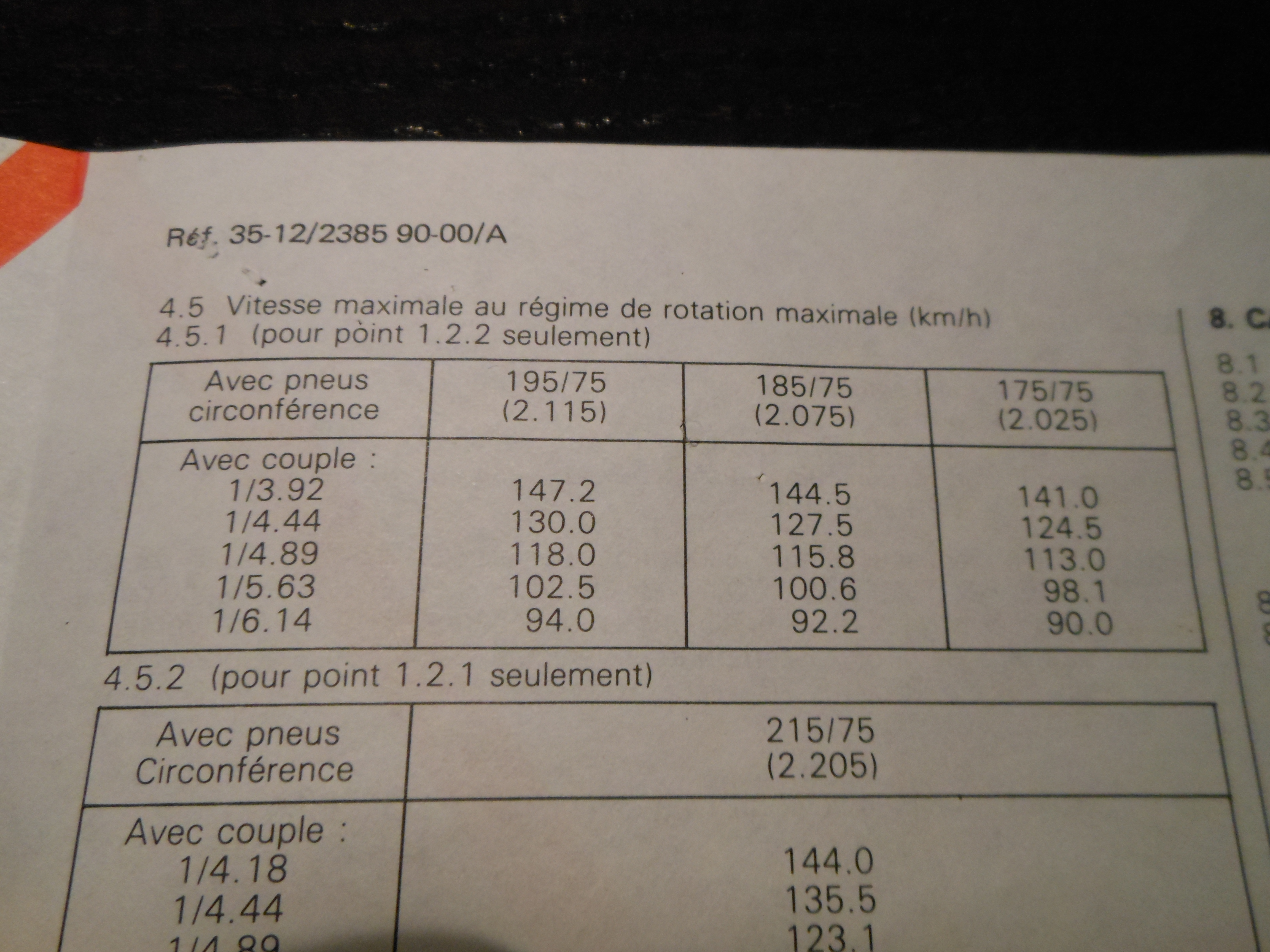

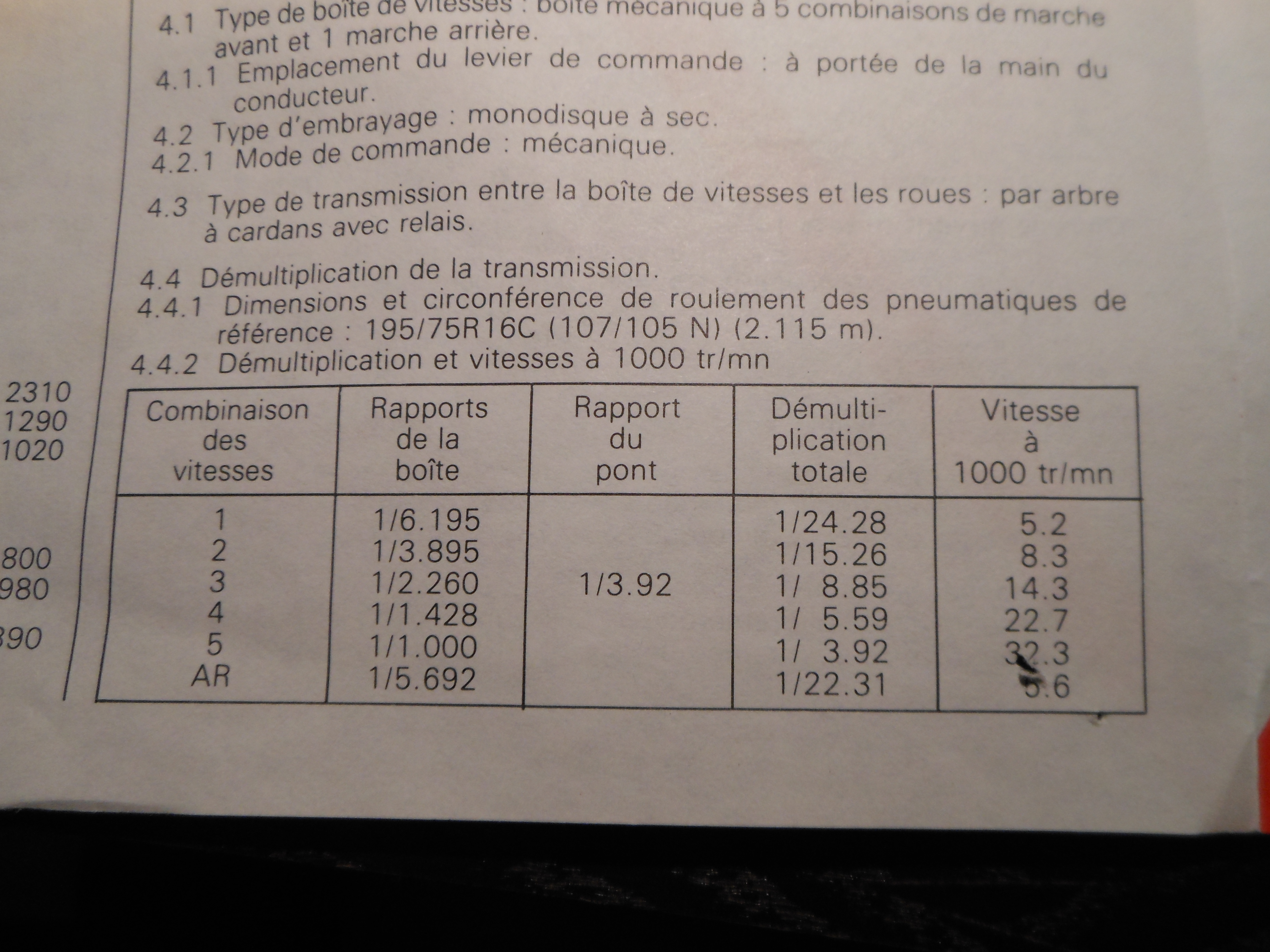

sur le barré rouge, il est indiqué un rapport de pont de 1/3.92, soit un couple conique de 12*47.On le voit marquer sur le post que j'ai fait sur la refection de pont arrière et des frein dans la section iveco dont voici le lien:
viewtopic.php?f=7&t=7172
ci dessous le tableau des rapports de pont suivant la revue technique
et la 2 tableaux du barré rouge, avec la démultiplication de mon pont et du coup les vitesses sur chaque rapport a 1000 tr/min, et l'autre avec différent rapport de pont, et les vitesse maxi théorique qui en découle suivant les pneumatiques.Moi, chaussé en 185/75*16, ça me donne une Vmax de 144.5km/h.Ca a 4550 tr/min il faut le preciser
