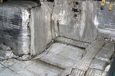

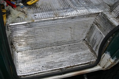

Bon , j 'ai attaqué le doublage pour isoler le camion plancher et derrière la planche de bord, en chape goudron alu double couche , puis après isolant et tapis de sol
[attachment=0]

C'est des plaques de goudron ?
Messages : 3630
Re: NOUVEAU POSSESSEUR D'UN 4X4 IVECO 4010
Bastien a écrit :C'est des plaques de goudron ?
C'est ce que l'on appelle couramment du "Paxalu" = une feuille d'alu sur une couche de goudron, on s'en sert pour étanchéïfier les toitures métalliques (raccords de cheminée par exemple). En cherchant sur Google, on le trouve utilisé dans les voitures pour insonoriser les portières etc. chez les j'euns :lol:
Ce qui me ferait un peu peur c'est le poids (comme pour les plaques bituminées d'insonorisation dispo autrefois chez NA) mais cela doit (devrait) bien limiter la résonance... :?:

Moi en plus du poids... J'aurais peur que ça coule.... quand le moteur chauffe... en été...
Messages : 3630
Mais c'est un camion pour faire l'Islande, la Norvège, la Finlande, un petit bout de la Suède et un choïa de Sibérie afin de vérifier les boussoles (le pôle magnétique se déplace)...
Euh... sur les toits et les cheminées, il peut faire très chaud, je ne crois pas que ça se décolle (?).

Oui faut déjà bien chauffer pour faire couler...
Par contre ça brûle super bien !

c 'est bien du goudron, c 'est ce qui est utilisé sans alu en carrosserie, c 'est ce que l'on retrouve en petites plaques sur les parties du fourgon portes, tunnel moteur, planchers. Il est vrai que c 'est un peu lourd utilisé comme je le fais, mais bien efficace en absorption et insonorisation, contre la résonance des vibrations .
Ça brule pas plus que du blaxon et faut chauffer dur pour le faire couler, ça tient la température dans un compartiment moteur puisque l'on en trouve à l'origine
