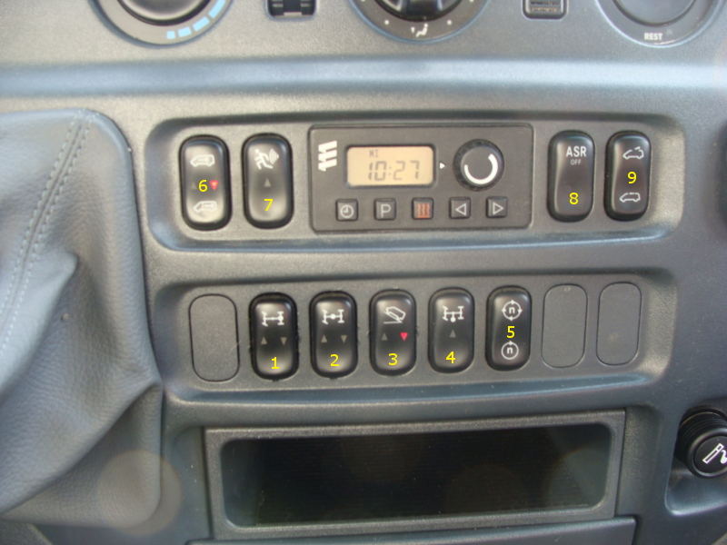

Bon avec tout çà, je ne sais plus, pas, ai-je vraiment su si le mien est un permanent ou pas. Une chose et sur, j'ai les interrupteurs 1et 2, mais pas 3, 4 et 5
kabistrotteurs a écrit : 1-Blocage du pont arrière
2-Enclenchement de l'interpont ,ainsi que le 4x4
3-Le réducteur ,je ne sais pourquoi la petite lumiere reste allumée :(
4-prise de force
5-Reglage du regime moteur pour la dite prise de force
WOPWOP
