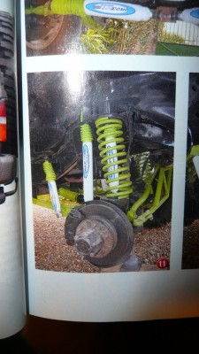

Pour donner du vécu , j'avais monté sur mon patrol comme sur la photo donnée des doubles au lieu de triple , je ne vois pas l'utilité sur le tirant av
Sachant que le montage en double , ne m'a jamais donné satisfaction , par la suite j'ai monté des EFS australien en grand débattement , car j'étais en +10 en ressort, et là j ai trouvé une différence nettement mieux qu'avec mes doubles qui étaient des OME, trop raide pas assez de débattement , voir presque du saut de mouton sur certain terrain , parfois même désagréable , un ressenti qu'ils se contrariaient
Le montage était un a la place d 'origine et l'autre au milieu du ressort , comme sur la photo, avec des cales pour que les
amortisseur soit de même niveau et puisse avoir le même de battement et la même compression
sur l 'arrière doubler avec une pièce sur la fixation basse et haute pour le doublage de deux amortisseurs identique toujours des OME l'arrière a vide c'était un kangourou sur terrain dur ou route déformé
le patrol a vide faisait 2T380, j ai vite changer l'ensemble pour prendre des EFS prévu pour lre poids et le débattement , et là rien de comparable
yves

merci pour ce retour d'expérience Yves,
ça conforte l'idée qu'un amortisseur bien choisi serait sans doute un choix plus judicieux qu'une pléiade de machins moyens...
mais ça reste intéressant malgres tout je pense de comprendre pourquoi ceux qui font ce type de montage en retirent (apparemment) une certaine satisfaction... effet placebo ? ça paraitrait surprenant que ce soit la seule explication..
le fait que Claude n'est aucun des 2 amortisseurs qui utilise les fixations hautes et basses d'origine fait que de toutes façons il y a un impact sur le comportement de ceux ci (mieux ou moins bien je n'en sait rien) je me demande simplement si le comportement ne serait pas tout simplement inchangé en retirant celui qui est le plus a l'intérieur puisque c'est celui qui est sollicité le plus "lentement" alors que celui ext me semble faire tout le travaille...jusqu'a ce qu'il s'échauffe et que ses qualités d'amortissement s'amoindrissent passant ainsi le relais à l'autre
je peux le concevoir ainsi... mais je n'ai pas de connaissances suffisantes pour l'appréhender différemment

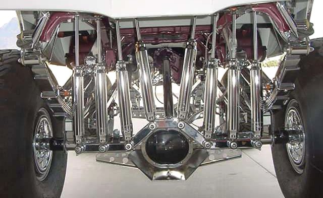

Et ça alors ?
Romain
Re: discussion sur le Doublage amortisseurs.
bling bling, faut mettre des lunettes de soleil

Vu que nous sommes sensés nous faire secouer le popotin sur des centaines de kms, ce sujet est passionnant.
Lorsqu'il s'agit d'une légère modification de l'angle par rapport à un montage peu incliné au départ, en vertu de la trigonométrie l'incidence va se mesurer à 2 ou 3 % près grand maxi. Ce qui ne change pas grand-chose, rien de perceptible à mon sens.
Pour ce qui est de faire travailler deux amortisseurs identiques sur deux courses légèrement différentes il est clair que celui qui a la plus grande course travaillera davantage. Ce qui ne veut pas dire que le deuxième ne travaillera pas. Ils se partageront le travail en proportion. Pour le montage de Claude, au pif vu la photo, je serais surpris qu'il y ait plus de 15% de différence. Si on dit qu'avec 1 amorto on avait un indice d'efficacité de 100, avec ce montage on aura 100 + (100-15) = 185. Calcul un peu simpliste mais qui donne les ordres de grandeurs. C'est moins bien que 200 mais beaucoup mieux que 100.
Pour approfondir la réflexion ce qui définit la "qualité" d'un amortissement varie beaucoup en fonction de l'usage avec une incidence importante qui est le temps de réponse et le nombre de cycle avant de revenir à la position de départ, ce dernier point ayant une incidence sur le premier. En course sur circuit (pour prendre un extrême) il faut un temps de réponse extrêmement rapide pour que le pneu perde le moins de contact possible avec le revêtement et le nombre de cycles le plus petit possible. La seule solution est de réduire au maxi le débattement de la roue (énergie cinétique à absorber à poids des masses suspendues égales) et de durcir l’amortissement. La dureté devant être adaptée à un tas de paramètres. Il y a des limites inférieures au-delà desquelles on reperd en efficacité.
Pour en revenir au montage de Claude il a obligatoirement gagné sur la durée d’amortissement : la course a diminué un peu pour un même choc vu que les doubles amortisseurs s’opposent davantage à la course et sur le nombre de cycles avec une forte diminution de l'effet kangourou.
Il est clair que pour arriver au même résultat il y a des tas d’autres solutions possibles et que le choix sera fonction de plein de paramètres.
