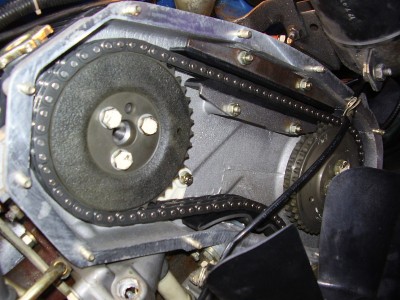

un petit aperçu de la chaine en question...
j'aime bien quand tout le monde peut visualiser de quoi on parle :wink:
Messages : 5920
Re: Moteur iveco 99 et courroie VS chaine
On se rend bien compte que le galet tendeur doit morfler quand même :shock:
Messages : 3996
Nom de Famille : Debucquoi
Prénom(s) : Sébastien
OB1KnoB a écrit :On se rend bien compte que le galet tendeur doit morfler quand même :shock:
Le côté ou ça tire c'est en haut à droite je pense. C'est là que c'est le plus tendu non ? sur le galet la logique voudrait que ça soit assez libre non ?
