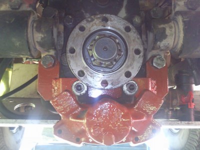

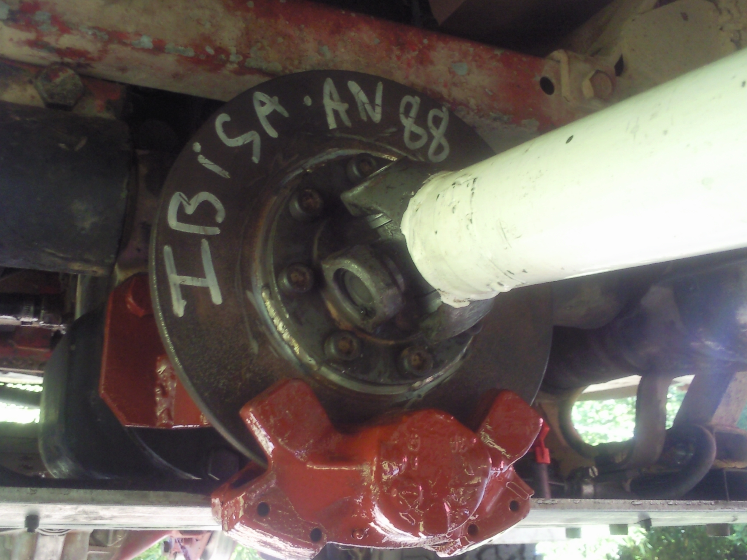

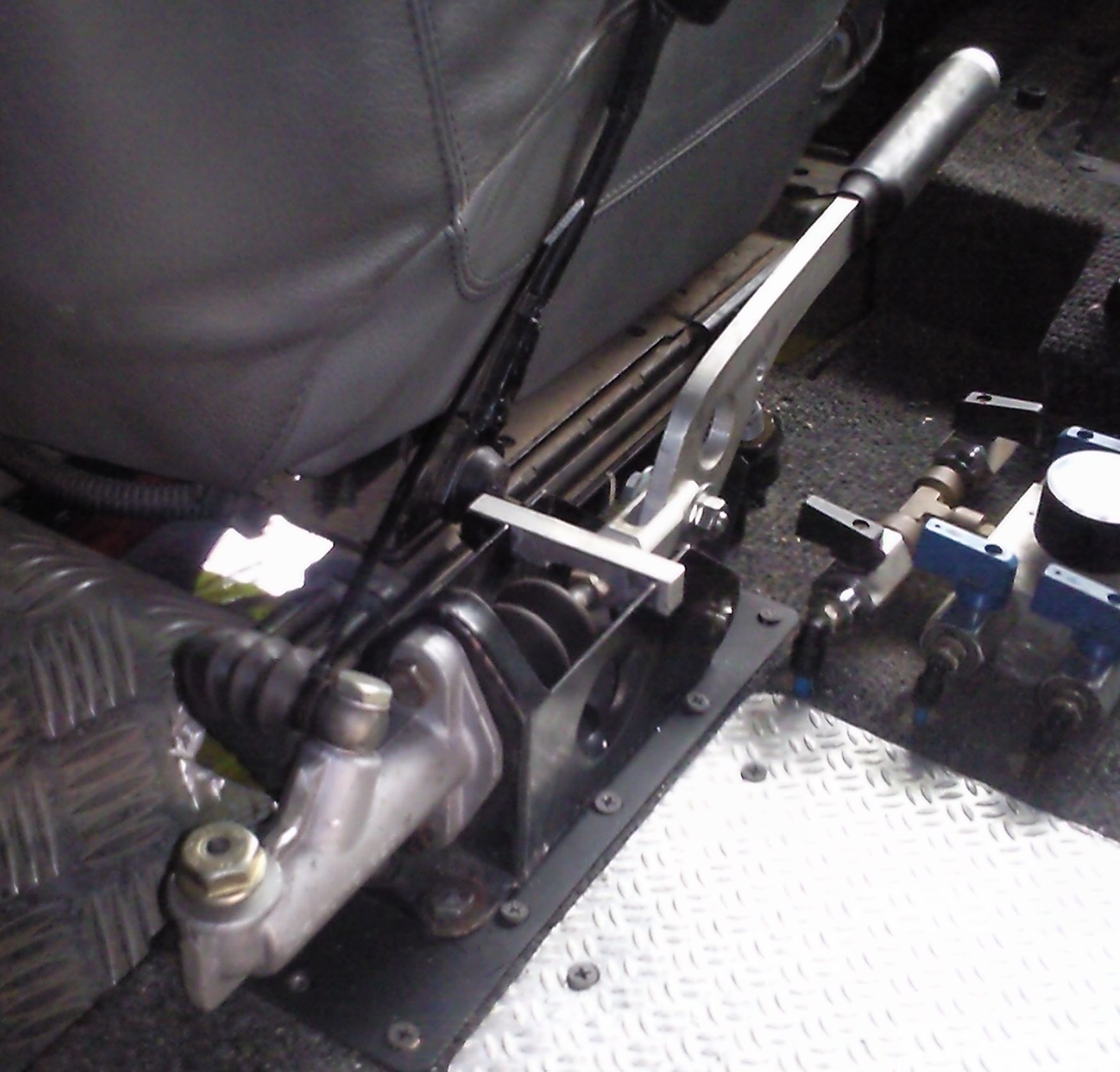

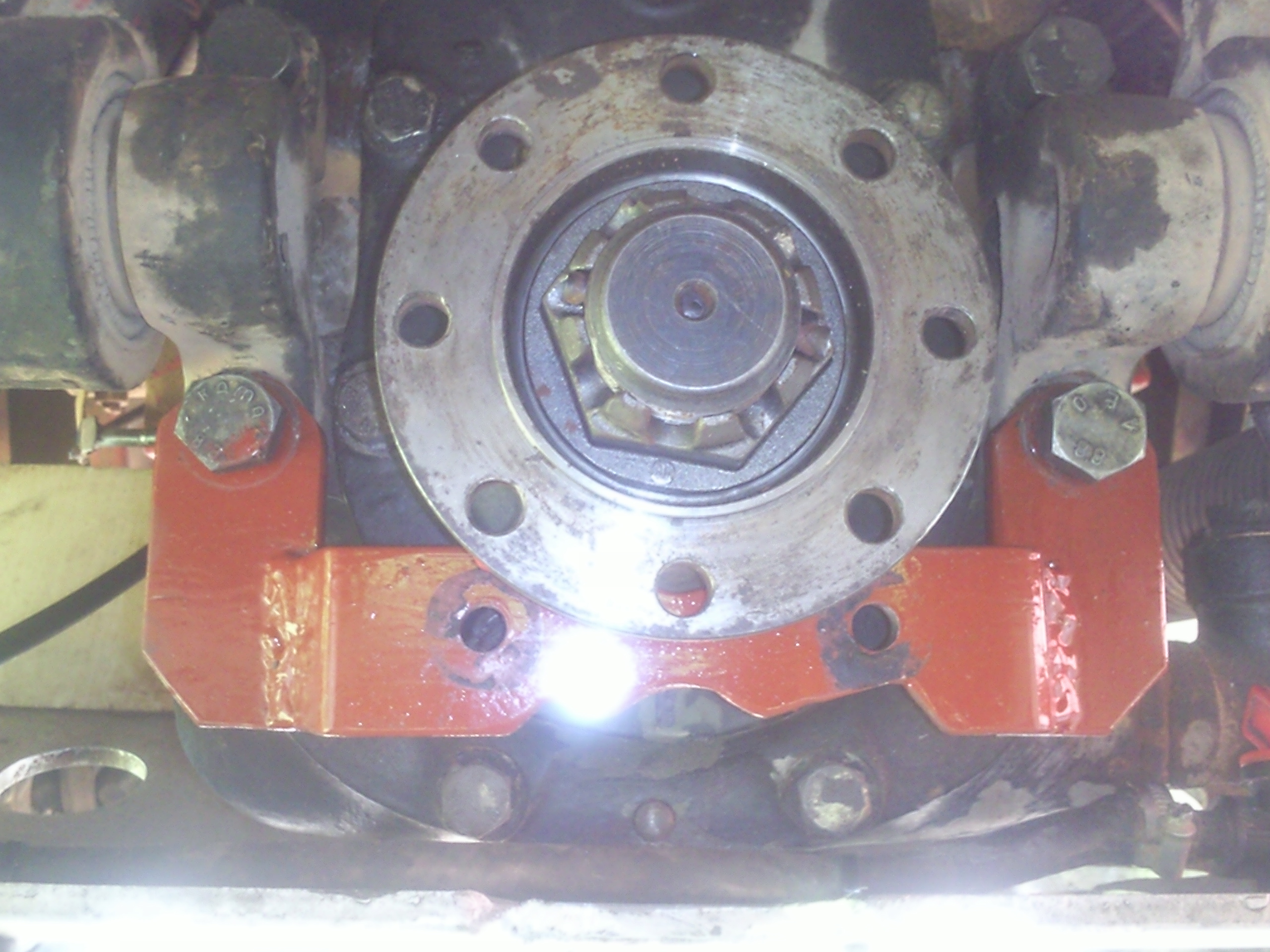

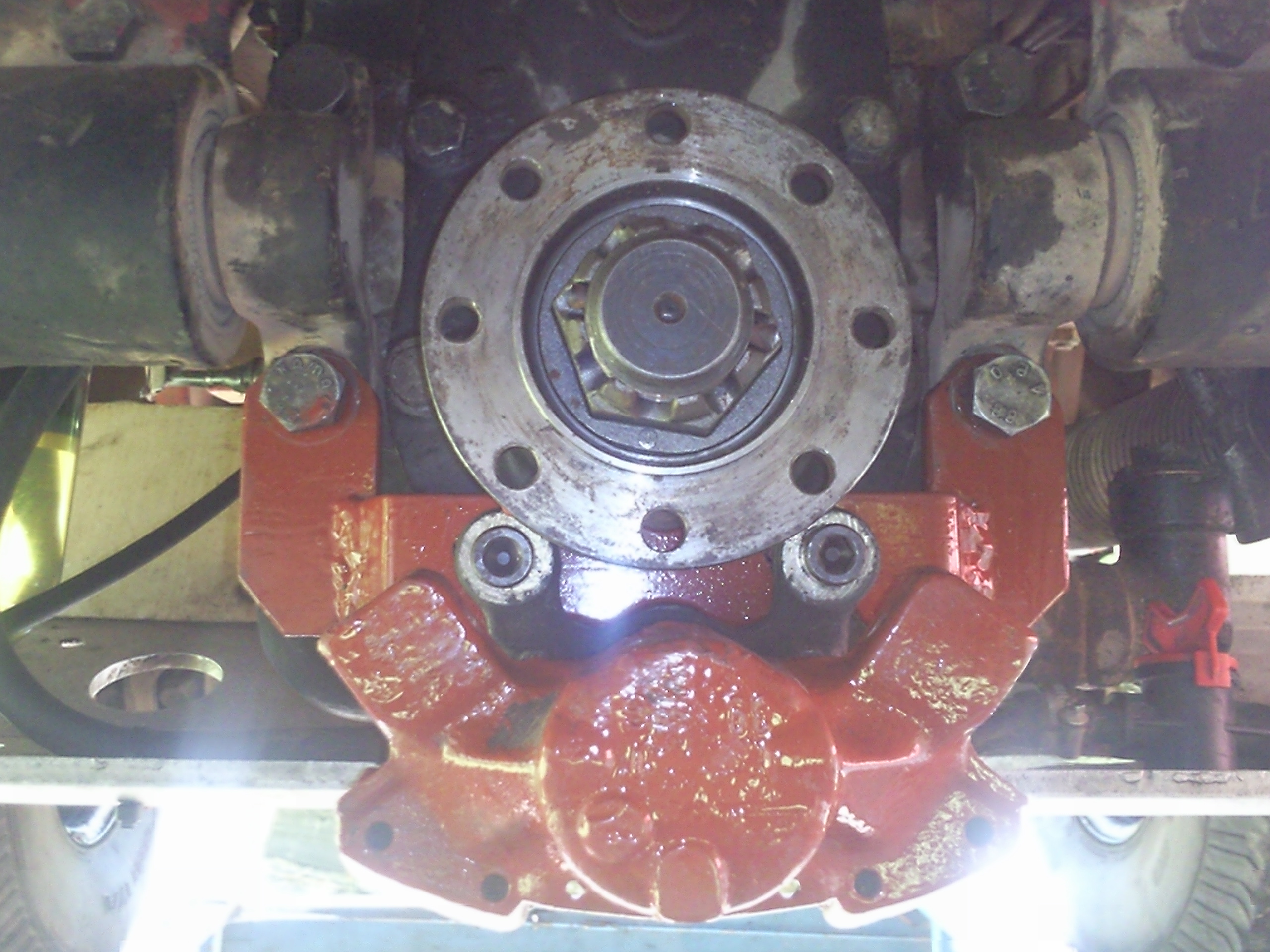

Voilà la suite de la modif... maintenant j'ai 5 Disques :D :D
les freins a disque n'ayant pas de frein à main , je l'ai monté comme sur les ranges ou autres, sur l'arbre de transmission
- trouver un disque de diamètre intérieur qui permette un alésage pour fixation sur la bague de raccordement de l'arbre arrière.
- trouver un étrier qui permette d'être fixé sur le transfert et qui soit centré sur le disque sans de gros usinage
- fixer le disque en force sur la bague de raccordement de l'arbre et assurer son blocage par 4 points de soudure
- fabriquer la durite de liaison
et là coup de chance sur le bon coin était en vente un levier de frein à main hydraulique ( ça m'a évité de le fabriquer) :wink:
voilà quelques photos
il ne manque plus que d'adapter un petit réservoir de loockeed
support étrier
support étrier
mise en place étrier
mise place du disque
levier frein à main
levier frein à main
