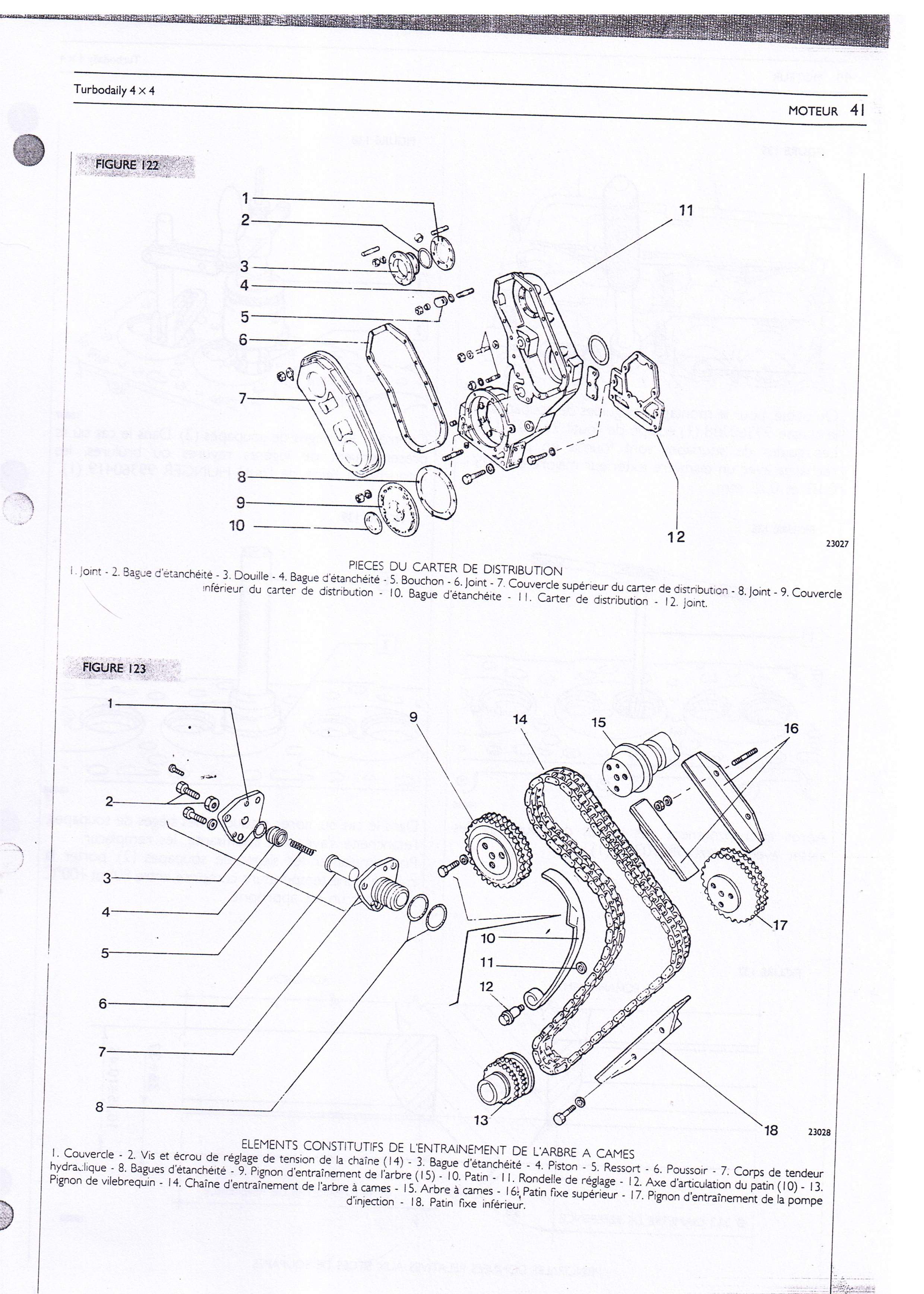

Salut a tous , voilà depuis la veille de noel , le pere noel , avec mon porte feuille , m'a ramené un iveco
En feuilletant le manuel , j ai vu que le véhicule était équipé du tendeur mauel sur le côté comme l 'on dans ce post
la chaine faisant un peu bruit , j'ai éssayé voir pour tendre un peu donc , il a fallu que e fasse une clef car je ne peu pas passé la clef de 13 et la clef de 10 Enfin j'ai réussi avec ma clef bricolée , mais je n'ose pas trop tourner la vis car je ne sais pas comme ça a l'aveuglette , sur le manuel , il préconise de démonter le cache et de régler ente 0.4 et0.7 avec un jeu de lame
Mais s'il faut démonter le cache a quoi ça sert d 'avoir le réglage manuel
YVES
YVES

De toute façon réglage manuel ou auto, pour vérifier la tension, il faut enlever le cache.troubadour16 a écrit : Mais s'il faut démonter le cache a quoi ça sert d 'avoir le réglage manuel
YVES
Dans ton cas, à mon sens, c'est même une obligation pour vérifier l'état des tendeurs et du coup faire le rattrapage de jeu si nécessaire.
Voilà l'état du patin alors qu'il avait moins de 10000km de plus la chaine ne faisait pas de bruit et c'est en touchant par hasards le patin que j'ai vu qu'il était cassé!!

J'ai déjà eut le tendeur auto changé 2 fois (100000 et 120000) et maintenant (128000) encore de bruit et de problèmes....
Question générale: pourquoi le tendeur auto cesse de fonctionner? Il est le ressort qui perd sa résistance? Je comprend que l'huile c'est seulement pour ammortisser, pas pour pousser.
Question 1: comment pouvons nous savoir si la chaine est bien tendue?
Ca c'è indispensable pour tendeur auto et si même pur tendeur manuel, mais dans le manuel d'atelier il n'y a pas des instructions, seulement le jeu entre les patins. Je pense que ça ne change pas avec la tension.
Maintenant il n'est pas possible de bouger ma chaine avec un tournevis entre le carter et le patin mobile de plus que 1 mm. ça veut dire que elle est bien tendue?
Le tendeur auto à un mechanisme pur récupérer le jeu progressivement qui arrête le piston
Question 2: si on va enlever la chaine et le piston du tendeur sorte, serait-il possible de le réutiliser?
Le tendeur auto à un mechanisme pur ammortisser le recul de la chaine, et je comprend que ca c'est importante pour pas casser la chaine.
Question 3: Il y a un mechanisme comme ça aussi dan le tendeur manuel?
Quelque un a dit qu'on pourrait modifier le tendeur auto pour le faire "manuel". Si le problème est le ressort, on pourrait mettre une rondelle derriere le ressort et pousser sur elle avec un bullon en passant par le fond du tendeur. Ca serait un "hybride", peut être plus convenient.....?
Merci pour vôtres réponses
Ciao
Adriano
Ciao
Adriano
- Messages : 3351
Re: Tendeur de chaîne manuel
Non tu ne peux pas revenir en arrière avec le tendeur auto et quand tu le démonte il s'ouvre à fond.

Voilà après renseignement, le tendeur de chaîne de première génération à réglage mécanique a aussi un amortissement hydraulique.
En fait, c'est le rattrapage qui se fait en serrant une vis pour le tendeur de première génération et automatiquement
pour le tendeur de deuxième génération.

Maintenant...ton patin etait cassè et tout etait normal, ma chaine est tendue et il y a le bruit d'une chaine pas tendue, je doit seulement comprendre de ou vient le bruit....
Y a-t-il quelque autre chose que je n'ai pas pensé en plus des patins et chaine?

Difficile de donner un avis sans voir ni entendre le moteur.
As-tu fait tourner le moteur sans le cache métallique de distribution pour voir si la chaîne ne bat pas?
As-tu vérifié la fixation des autres patins,
Combien de km?
Combien de km?

8000 Km après le dernier replacement du tendeur et des patins. Pas beaucoup.....!
Je n'ai pas fait tourner le moteur sans cache metallique.....je pensait qu'il y aurait de l'huile qui va sortir, mais si tu dit moi que on peut je vais voir. Les patins sous la cache son bien fixé, pour contrôler le patin n. 3 et n. 4 il faut enlever le radiateur et je n'ai pas encore fait ça.
En attandant, j'ai pensé que on pourrait mantenir le tendeur comprimé avec un vice pour èviter que le piston sort complètement quand on enlève la chaine. Si la chaine est bien tendue je ne vais pas replacer le tendeur si je peut le réutiliser.
Le bruit est characteristique de la chaine qui frotte contre le carter de distribution. Ce que je ne comprend pas est comment fait elle à frotter si la tension est correcte.

Salut Adriano, as-tu des traces de frottement à l'intérieur de ton carter? Peut-être l'origine du bruit vient-elle d'ailleurs?

Il n'y a pas de traces de frottement sur la partie visible mais je suis sure que le bruit est la chaine sur le carter. Ou il y a quelque autre mécanisme qui peut donner le même bruit (il doit être absolument le même)?
