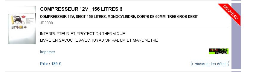

C'est celui là ? :

En permanence non, mais solide quand même je mettrais en plus un ventilateur 12V.
Disons qu'un cycle d'hystérésis de 6-8 bars ça serait bien. Et la protection thermique évite de faire des bêtises.

si tu disais plutôt pour quel usage ce serait...
si tu le met avec une réserve il n'y a pas de raison qu'il tourne en permanence :roll: les différents blocages pneumatiques d'un véhicule utilisent très peu de débit... c'est généralement quand il faut regonfler les 4 roues que ça devient plus critique... un compresseur chinois a la con n'en gonfle qu'un avant de rendre l'ame sur le 2eme..à moins d'attendre un certain temps entre les périodes d'utilisation...
celui de daniel doit bien pourvoir tourner plus de 20minutes sans soucis..mais il est pas a bain d'huile non plus... ils ont tous leur limites.

les compresseurs avec un bon débit (150 l/min) sont donnés pour des cycles de 40 minutes de fonctionnement. Sur eBay, les prix oscillent entre 120 et 200 € pour un simple ou double corps. Pour certains, on a pas mal de renseignements sur débit/pression/à vide/en charge... et souvent le temps mis pour regonfler une série de pneus, ce qui est tout de même le but recherché avec cet outil :lol:

si le matériaux du tuyau de celui de nomade est aussi "cheap" que les autres...en revanche le diametre est nettement plus conséquent.. ce qui est un minimum si on considère le débit plus élevé que la moyenne.
c'est exactement celui-là!
pas la peine ...il est refroidi! et il dispose d'un système de coupure en cas de surchauffe

C'est celui là ? :
Oui c'est celui de ce lien là!
Pascal a dit
Entièrement d'accord, il faut l' accoupler a une réserve et idéalement avec un pressostat réglé a 6:7 bars et là aucun problème pour les Cdes de boite , de blocages ou autre pression de suspension ...c'est mon montage Bremach
