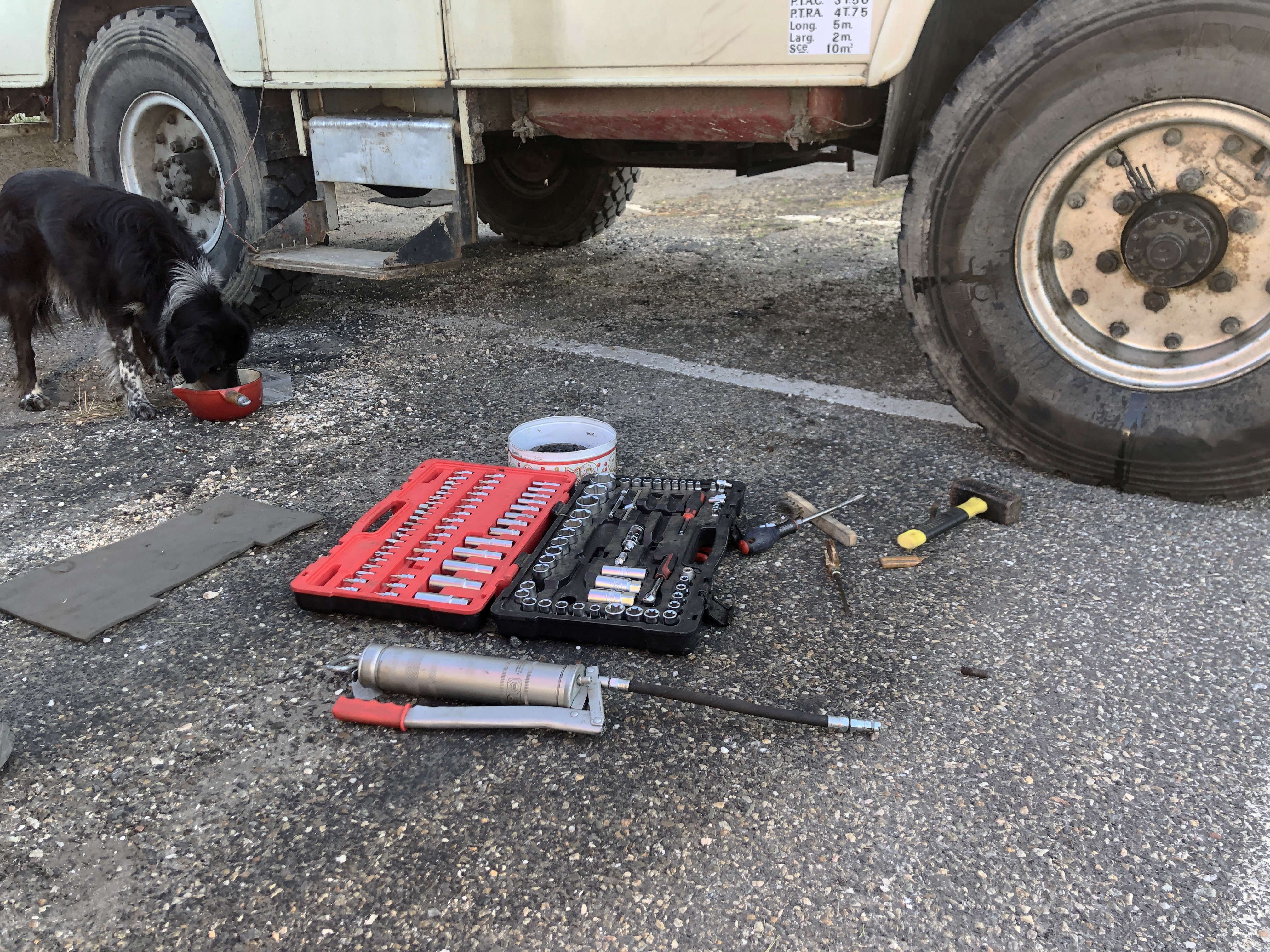

avec la petite à ma fille !
changement de moyeu de roue pour libérer le pont avant long des longs trajets

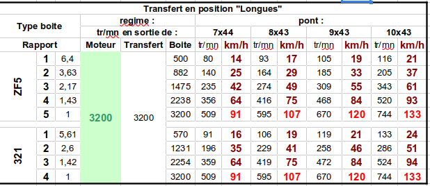

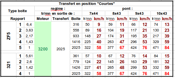

Messages : 3736
Re: présentation d'un Saviem TP3
Fabien 42 & 69 a écrit : 03 avr. 2024 09:03 Il y a au moins 10-15ans j'avais fait un petit fichier Excel pour calculer rapidement tout cela, il trainait un peu partout à une époque (parfois modifié et amélioré) ca donnait une idée.
Voici le dit fichier :
Rapport_pont_TP3.xls
(45 Kio) Téléchargé 161 fois
Et la partie qui nous intéresse ici :
On voit que même avec le pont court (7x44) on arrive à 90 km/h.
En revanche :
ce n'est plus que 58 km/h en "vitesses courtes"...
Peut-être une explication :lol:
Dust...

Denis Chassac a écrit : 04 avr. 2024 20:04
En revanche :
te moque pas ! ;))

quand je dis que je roule à 60 km/h c'est pour respecter mon moteur ;)) comme je roulais à 80 avec mon 9/43
bien sur si vous avez un 9/43 d'occase, je suis preneur sachant que le 10/43 end la boite courte trop longue
