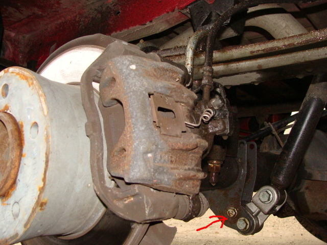

C'est pas une jumelle mais une rallonge, il y a une deuxième vis qui bride la pièce.
Messages : 5920
Re: Mercedes Sprinter 316 4x4 des kabistrotteurs
ah oui je l'avais zappée tiens ce boulon. Bien vu Bruno :wink:

Bruno Jordan a écrit :C'est pas une jumelle mais une rallonge, il y a une deuxième vis qui bride la pièce.
OB1KnoB a écrit :ah oui je l'avais zappée tiens ce boulon. Bien vu Bruno :wink:
Bruno Jordan sur un autre post a écrit : Juste une couche pour la finition : la filière c'est pour une vis le taraud pour un écrou et ...............................
une vis avec son écrou sa s'appel un boulon
mais sans une vue de l'autre coté...ne soyons pas présompteux... :wink:
